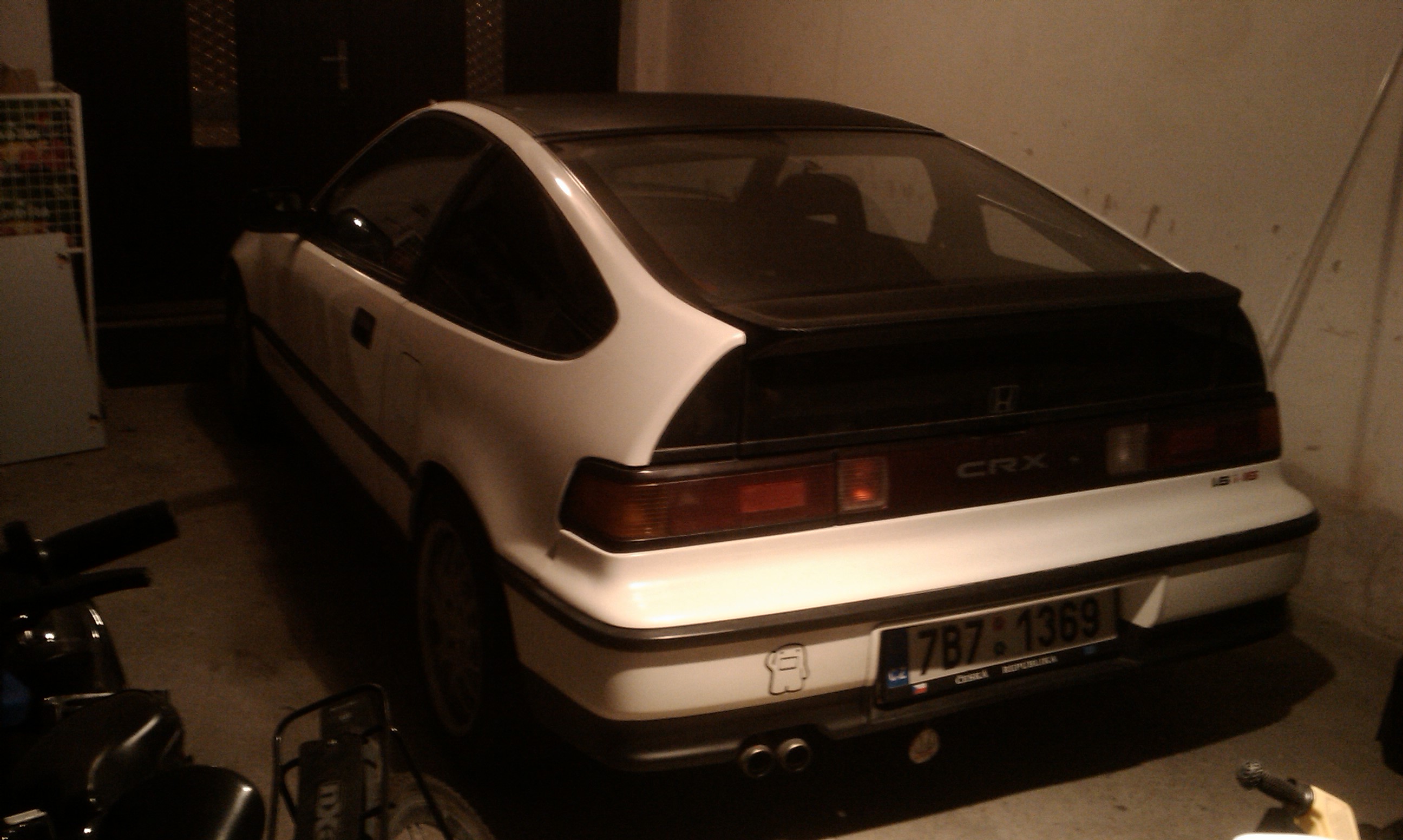

Tak konečně jsem plnohodnotný CRXkař :-) Zhruba před 11 hodinama jsem se stal majitelem krásné bílé CRX po Duglesovi. Přibližně po 5-ti měsíčním hledáním jsem konečně narazil na auto za rozumnou cenu, v dobrém stavu a jako bonus jsem dostal vzhled po kterém jsem toužil od počátku mého CRX bláznovství. Bílé auto, černé lišty a jiné plasty, černá střecha, oranžové pozičky a blinkry. Předface přední nárazník, ale auto jinak poface. Semišový volant (původně jsem chtěl OMP, ale Milano Racing se drží taky dobře :-) ). Za těch pár hodin jsem se s autem dokonale sžil a bezhlavě se do něj zamiloval...ten zvuk...ten ZVUK *slint* všichni víte jak jede a jak zní, takže o tom se moc rozepisovat nebudu. Jen pro info, je to D16Z5. Vzhledově má ještě pár drobných nedostatků, ale hlavně nikde nerezne. Za první den tedy totální spokojenost a nadšení. CRX je tak trochu zásobárna estrogenu a je jedno jestli jedu na plno, nebo si vychutnávám slow cruis po městě :-) Překvapilo mě, že semnou chcou všichni závodit...a všechny překvapilo že sem jim ujel :-D Ale abych nezdržoval písmenkama, tak tady je pár fotek ze dneška.

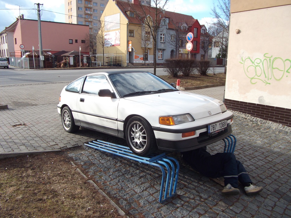

tak jsme to vyřešili takto :-)
takto to moc nešlo...
i zespodu vypadá dobře...žádná hniloba, silenty fajnové, výfuk bez děr...
*help* prosím o rady : klepání od předního kola...čepy? nebo co by to mohlo být?a plechové skřípání, zřejmě od brzd (když sešlápnu brzdu, tak přestane), je možné že by to byly jenom takové ty vodící plíšky na destičkách?nebo že by se nevracela destička? *help* za každou radu, diagnózu, podobnou zkušenost, návod na vyřešení a pomoc budu moc vděčný *honda* *fin*

můžou to být samozřejmě čepy,nebo taky homokiňeták,děla to v rejdu?na destičky si koukal v jakém jsou stavu?

Pokud to prestane pri lehkym stisknuti brzdy,tak je to s nejvetsi pravdepodobnosti bordel i desek....takze doporucuji vyndat desky,ocistit ty nerezovy plisky,stejne tak i tu cast na deskach kde to chodi,vzit medenou pastu na brzdy a tyto mista namaznout.Pak ji davam i na plochu desek,kde dochazi ke styku s pistkem a na druhe desce s trmenem...toto je klasicka "zavada" u kotoucovych brzd.

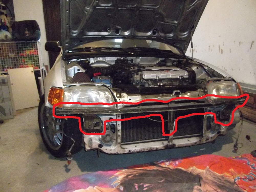

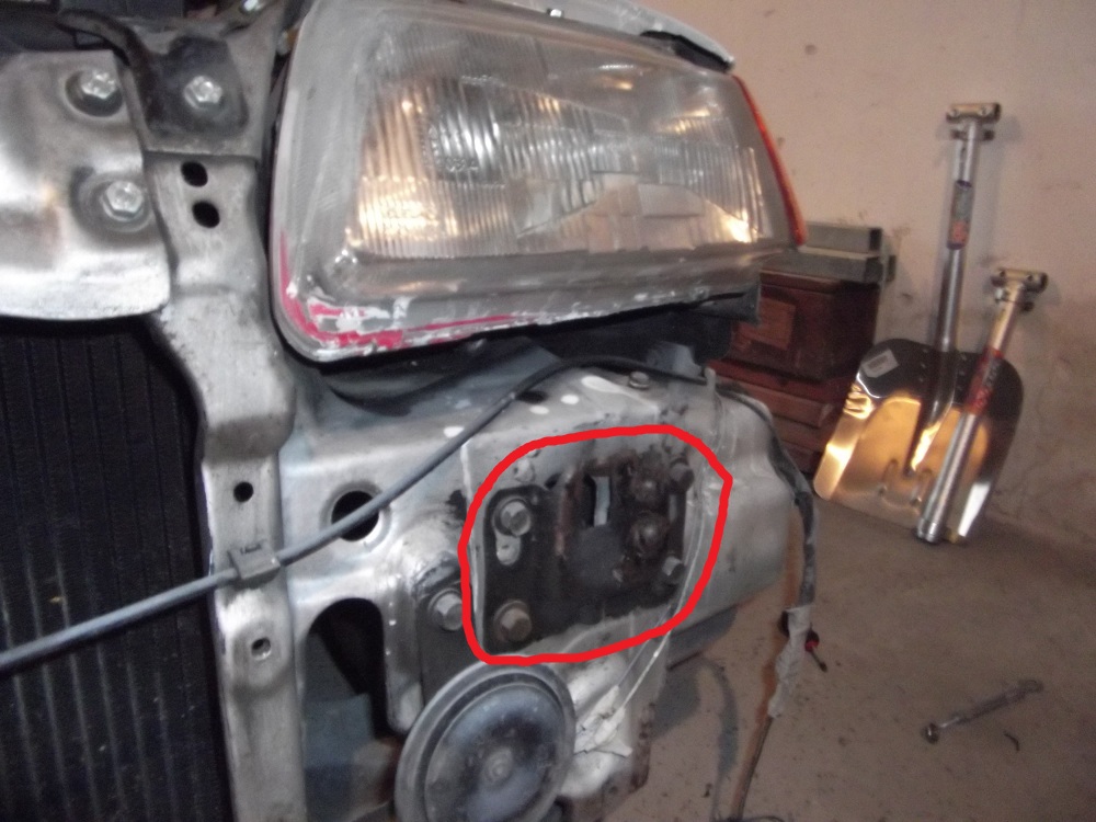

*help* PROSÍM NEMÁTE NĚKDO NEPOŠKOZENOU VÝZTUHU PŘEDNÍHO NÁRAZNÍKU I S DRŽÁKAMA ? to moje na fotkách je nějaké hnuté a nepasuje mi kvuli tomu nárazník...kdyby někdo měl, za rozumnou cenu, tak pište SZ...
a protože jsem strašný silák, podařilo se mi zlomit šteft na přichycení víka motoru (taky na fotce), takže se znovu ptám nemáte někdo na prodej prosim? nebo nevíte kde by se dal sehnat?

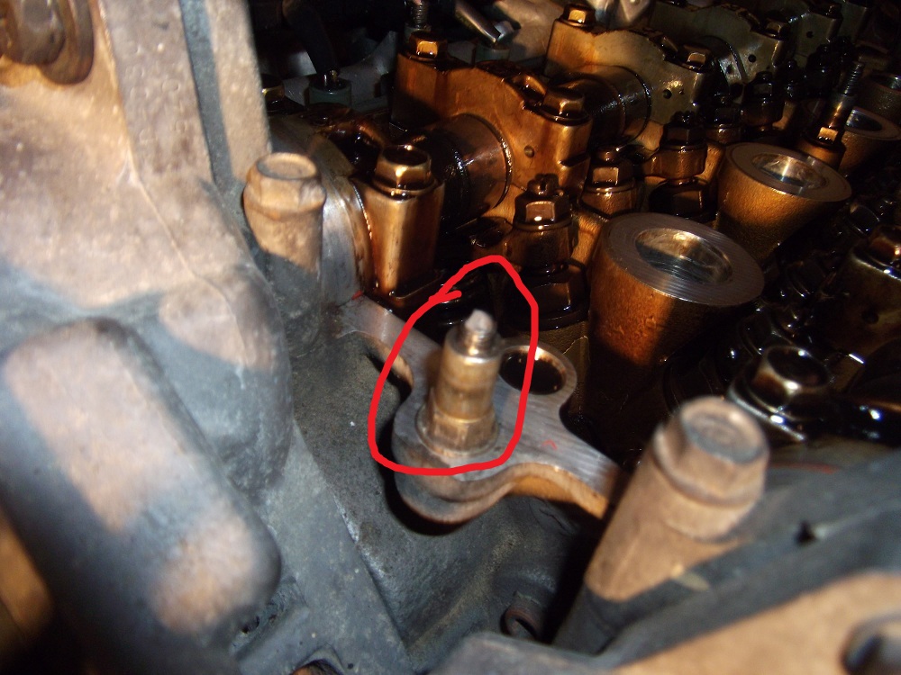

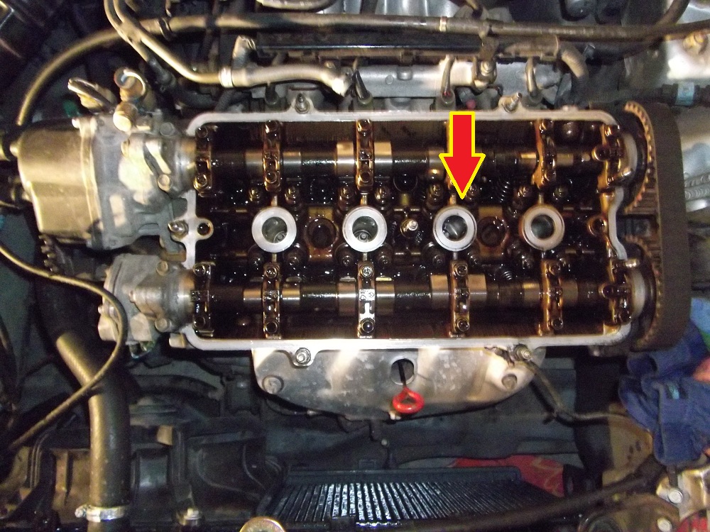

a ještě jedna poslední otázečka...na 2. válci (foto) byla svíčka od oleje, čím to může být způsobeno?bude stačit koupit nové těsnění z pod víka?

čau čau hezká práce :-) je vidět že je cero o5 v dobrých rukou :-) pokud jsi měl svíčku od oleje tak to bude těsnící kroužek coje mezi hlavou a víkem :-) klasické gumove kolečko taky mi to tam teklo a je to naprosto běžné :-) a ten šteft bych někde doma vyhrabal pokud by jsi chtěl :-) *drinks*

hezky pokračuješ,jen tak dál *pohladit* jinak takhle na fotce ta výztuha nevypadá zle,nestačilo by ji prostě nikde přihnout?Co rozvody,koukal si na ně?

díky za pochvaly :-) na rozvody jsem se díval a akutní nejsou...řemen vypadá že je nový, takže myslim že mám minimálně 30 000 km než se budou měnit...s tou výztuhou si zkusím ještě dnes pohrát, ale pořádp latí, že kdyby měl nekdo nepoškozenou, tak ji vezmu ;)
