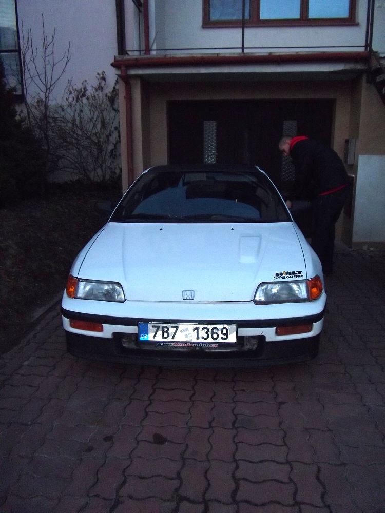

všichni víte jak jede a jak zní, takže o tom se moc rozepisovat nebudu. Jen pro info, je to D16Z5. Vzhledově má ještě pár drobných nedostatků, ale hlavně nikde nerezne. Za první den tedy totální spokojenost a nadšení. CRX je tak trochu zásobárna estrogenu a je jedno jestli jedu na plno, nebo si vychutnávám slow cruis po městě PIWEL a jeho Rexík :-)

Zhruba před 11 hodinama jsem se stal majitelem krásné bílé CRX po Duglesovi. Přibližně po 5-ti měsíčním hledáním jsem konečně narazil na auto za rozumnou cenu, v dobrém stavu a jako bonus jsem dostal vzhled po kterém jsem toužil od počátku mého CRX bláznovství. Bílé auto, černé lišty a jiné plasty, černá střecha, oranžové pozičky a blinkry. Předface přední nárazník, ale auto jinak poface. Semišový volant (původně jsem chtěl OMP, ale Milano Racing se drží taky dobře
). Za těch pár hodin jsem se s autem dokonale sžil a bezhlavě se do něj zamiloval...ten zvuk...ten ZVUK
Překvapilo mě, že semnou chcou všichni závodit...a všechny překvapilo že sem jim ujel
Ale abych nezdržoval písmenkama, tak tady je pár fotek ze dneška.

zrovna dneska mě dostaly odkládací schránky vedle zadní sedačky
něco tam na neutrál klepe, asi ve spojce, protože když ji sešlápnu, tak to přestane...ale neprokluzuje a s převodovkou je to sehraná dvojka, nedělají problémy ani při řazení před hranicí omezovače...potom budu muset zajet na geometrii, táhne do prava a něco klepe od PP kola - když zabrzdím, tak to přestane...takže na to se taky zaměřím...potom pokoumám v jakém stavu jsou silenty a ramena...taky bych chtěl co nejdřív sehnat nové svody (vlastně celý výfuk
no a potom se začnou dodělávat věcičky jako el. okna a zrcátka, playstation, kola a co mě zrovna napadne Re: PIWEL a jeho Cérka :-)
PIWEL píše:lazzzik píše:paráda,je to hezký pocit mít crx a objevovat její krásy a ladné tvary,viď?Jak je na tom technický stav,čekají tě nějaké opravy,výměny
zrovna dneska mě dostaly odkládací schránky vedle zadní sedačkyneměl jsem ani tušení že tam něco takového je
něco tam na neutrál klepe, asi ve spojce, protože když ji sešlápnu, tak to přestane...ale neprokluzuje a s převodovkou je to sehraná dvojka, nedělají problémy ani při řazení před hranicí omezovače...potom budu muset zajet na geometrii, táhne do prava a něco klepe od PP kola - když zabrzdím, tak to přestane...takže na to se taky zaměřím...potom pokoumám v jakém stavu jsou silenty a ramena...taky bych chtěl co nejdřív sehnat nové svody (vlastně celý výfuk)...seřadím to podle závažnosti a finanční náročnosti a začne se kutit

i zespodu vypadá dobře...žádná hniloba, silenty fajnové, výfuk bez děr...
prosím o rady : klepání od předního kola...čepy? nebo co by to mohlo být?a plechové skřípání, zřejmě od brzd (když sešlápnu brzdu, tak přestane), je možné že by to byly jenom takové ty vodící plíšky na destičkách?nebo že by se nevracela destička?
za každou radu, diagnózu, podobnou zkušenost, návod na vyřešení a pomoc budu moc vděčný

můžou to být samozřejmě čepy,nebo taky homokiňeták,děla to v rejdu?na destičky si koukal v jakém jsou stavu?
Pokud to prestane pri lehkym stisknuti brzdy,tak je to s nejvetsi pravdepodobnosti bordel i desek....takze doporucuji vyndat desky,ocistit ty nerezovy plisky,stejne tak i tu cast na deskach kde to chodi,vzit medenou pastu na brzdy a tyto mista namaznout.Pak ji davam i na plochu desek,kde dochazi ke styku s pistkem a na druhe desce s trmenem...toto je klasicka "zavada" u kotoucovych brzd.

homoklouby to na 90% nebudou, ty bych poznal, s tím už mám zkušenosti
spíš asi ty čepy...jinak to drhnutí jde z převodovky (spojky), tak musí jít co nejdřív na repas...ale díky vašim radám jsem aspoň očistil brzdy
dneska jsem se ještě snažil dopasovat nárazník a jen tak se díval jak to vypadá s ventilama...chment]
PROSÍM NEMÁTE NĚKDO NEPOŠKOZENOU VÝZTUHU PŘEDNÍHO NÁRAZNÍKU I S DRŽÁKAMA ? to moje na fotkách je nějaké hnuté a nepasuje mi kvuli tomu nárazník...kdyby někdo měl, za rozumnou cenu, tak pište SZ...
a protože jsem strašný silák, podařilo se mi zlomit šteft na přichycení víka motoru (taky na fotce), takže se znovu ptám nemáte někdo na prodej prosim? nebo nevíte kde by se dal sehnat?
a ještě jedna poslední otázečka...na 2. válci (foto) byla svíčka od oleje, čím to může být způsobeno?bude stačit koupit nové těsnění z pod víka?

pokud jsi měl svíčku od oleje tak to bude těsnící kroužek coje mezi hlavou a víkem
klasické gumove kolečko taky mi to tam teklo a je to naprosto běžné
a ten šteft bych někde doma vyhrabal pokud by jsi chtěl

jinak takhle na fotce ta výztuha nevypadá zle,nestačilo by ji prostě nikde přihnout?Co rozvody,koukal si na ně?
jinak takhle na fotce ta výztuha nevypadá zle,nestačilo by ji prostě nikde přihnout?Co rozvody,koukal si na ně?- PIWEL

na rozvody jsem se díval a akutní nejsou...řemen vypadá že je nový, takže myslim že mám minimálně 30 000 km než se budou měnit...s tou výztuhou si zkusím ještě dnes pohrát, ale pořádp latí, že kdyby měl nekdo nepoškozenou, tak ji vezmu

Já bych raději obětoval těch 1800 za rozvody než pak hledat motor, na kterým je budeš muset udělat stejně zase
Když jsem měnil rozvody na mém červeném tak po 140000 vypadal řemen taky jako nový. Kladka nechrastila a vodní pumpa nerachtala.
