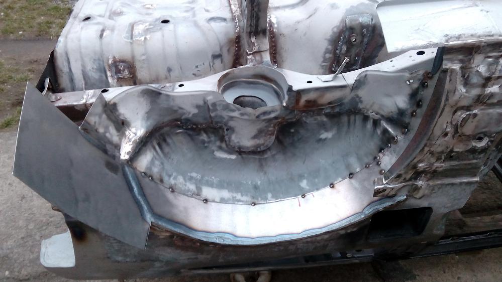

Tak krom střechy, kterou budu dělat jako poslední jsem s přidávánim plechů skončil
. Vše je na svém místě a teď už to vše jen pozavařit, ořezat, obrousit a hurá na tryskání. Už toho mam plný zuby a doufam že to za rok shnije

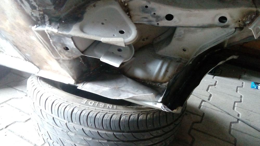

Aby se neřeklo, že nic nedělam, tak jsem opět něco málo povyvařoval. Přivezl jsem jsi mengelácký kola a trochu jsem zahejbal s ramenama a takhle to dopadlo

Jaký používáš plech na ty záplaty? Jakou tloušťku?

!Vojta! píše:Jaký používáš plech na ty záplaty? Jakou tloušťku?
Používam to co je doma a jsou to různé tloušťky plechů, ale snad všude jsem použil 1mm plech. Záleží na tom, jaká část karosérie to je a jestli se ten plech bude různě ohýbat. Silnější tak dobře nepropálim a neshnije tak rychle

Jde ti to parádně
Právě s tou 1 mm plechem už se blbě pracuje. Mluvil jsem s karosářem a ten používá plechy ze střech aut z vrakoviště, ten plech je líp tvarovatelný než ten obyč z kovomatu, ale zas je problém to sváření.

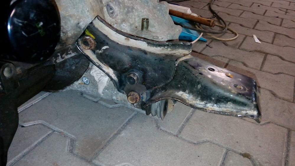

Od minula jsem trochu proříznul střechu, ale nechtělo se mi do ní, tak jsem se pustil do něčeho jiného. V autě nebude origo ZC1 motor, takže to chtělo menší úpravy držáků a rozhodl jsem se nepoužít ani sériovou převodovku. Největší os.r byl s manipulací motoru+převodovky, kvůli držáku na kastli. Bez žirafy je to prostě peklo. Nějak jsem to tam dopasoval a doufam, že po usazení nebudu motor nakřivo
. Bylo potřeba upravit držák motoru u rozvodů a samozřejmě i zadní. Snad se nestane, že by časem něco prasklo
. Další úkol tedy odškrtnut ze seznamu. Chybí už jen dodělat střechu, držáky zadního nárazníku a mam hotovo

Hotovo pánové. O víkendu jsem frknul kus plechu na střechu, dnes dovařil držáky předních blatníků a zadního nárazníku. Tento týden se vše dobrousí, vyvrtaj se ještě díry na práhy a snad jsem na nic nezapomněl. Byla to teda neskutečná šílenost, ale je to za mnou a jsem za to moc rád.
