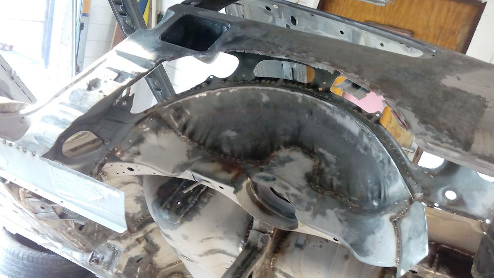

Tak krom střechy, kterou budu dělat jako poslední jsem s přidávánim plechů skončil
. Vše je na svém místě a teď už to vše jen pozavařit, ořezat, obrousit a hurá na tryskání. Už toho mam plný zuby a doufam že to za rok shnije

Aby se neřeklo, že nic nedělam, tak jsem opět něco málo povyvařoval. Přivezl jsem jsi mengelácký kola a trochu jsem zahejbal s ramenama a takhle to dopadlo

Jaký používáš plech na ty záplaty? Jakou tloušťku?

!Vojta! píše:Jaký používáš plech na ty záplaty? Jakou tloušťku?
Používam to co je doma a jsou to různé tloušťky plechů, ale snad všude jsem použil 1mm plech. Záleží na tom, jaká část karosérie to je a jestli se ten plech bude různě ohýbat. Silnější tak dobře nepropálim a neshnije tak rychle

Jde ti to parádně
Právě s tou 1 mm plechem už se blbě pracuje. Mluvil jsem s karosářem a ten používá plechy ze střech aut z vrakoviště, ten plech je líp tvarovatelný než ten obyč z kovomatu, ale zas je problém to sváření.
