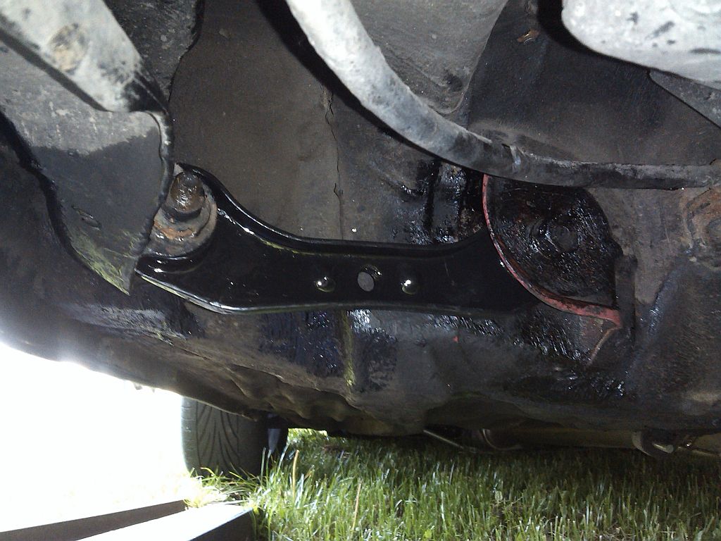

Aktuálně mně čeká výměna ramínek sbíhavosti zadní nápravy, protože stávající jsou zarezlý v silentech a tak nejde seřídit sbíhavost. Náhradní ramínka pro nastavení sbíhavostí mám už připravený. Nakonec jsem koupil starší (díky J!R!) a repásnul je (nové silenty + barva). Původně jsem je chtěl měnit už dneska, ale kvůli počasí jsem to musel odložit.

Skoro 4 hodiny sr.ní, ale nový kompenzační ramínka jsou na místě.
U původních byly zarezlý šrouby v silentech, tak jsem je musel odřezat. Kvůli špatnýmu přístupu jsem to pižlal přímočarkou a to byla opravdu lahoda
To je to nafocený tak z úhlu, nebo proč tam není vidět ta drážka na štelování?
Nejspíš je to úhlem ze kterýho to bylo focený, drážka tam samozřejmě je

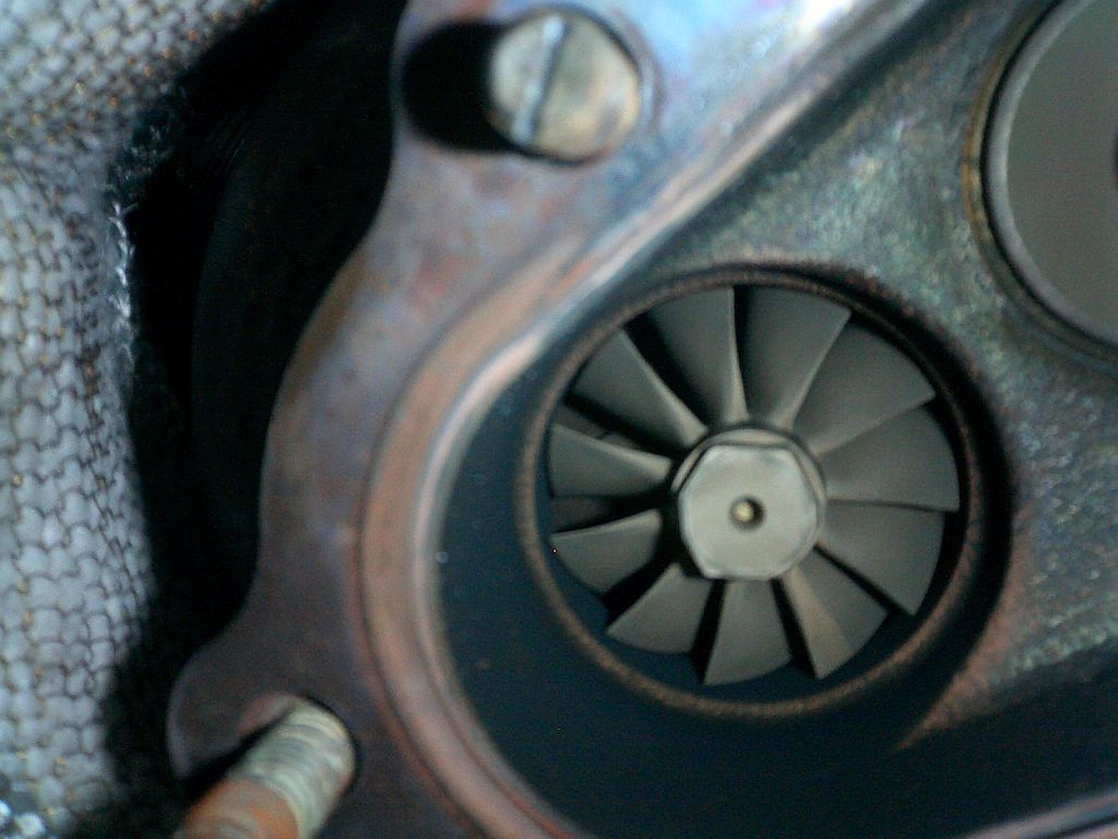

Tak výsledek po dnešku je následující. Tlaky za studena jsou na všech válcích prakticky stejný a to 12,5 kg/cm2. Servisní manuál uvádí horní limit 13,5kg/cm2 a spodní límit 9,5kg/cm2 pro zahřátý motor, takže tady to vypadá celkem dobře.
Lopatky turbíny vypadají netknuté, alespoň ze strany výstupu. Ve výfukových kanálech a na výfukových ventilech, jsem taky nic neviděl (z té části na kterou je vidět). Ve svodech k turbu jsem si na 3. válci všimnul drobného oprýsknutí (kroužek o průměru 2mm)usazenin na povrchu, které vede až na kov. Mohlo by to být od toho šroubku, ale s jistou to říct nemůžu.
Mám objednaný inspekční endoskop. Jak dorazí, tak kouknu do válců a pokud to půjde tak i skrz sání až k ventilům. Každopádně s motorem jsem včera najel ještě víc jak 30km, když sem jel zpátky domů a krom toho skákajícího volnoběhu se choval normálně. Potom co jsem našel ten chybějící šroubek a zacpal díru po něm prstem se ustálil i volnoběh a motor běžel v klidu. Dneska jsem ho po měření tlaků zkoušel ještě protáčet na prázdno startérem a poslouchal jsem při tom, jestli neusliším nějaké cinkání, nebo něco podobnýho a nic jsem neslyšel. Takže pokud nenajdu nic tím endoskopem, tak ho složím zpátky a uvidím co to bude dělat.
