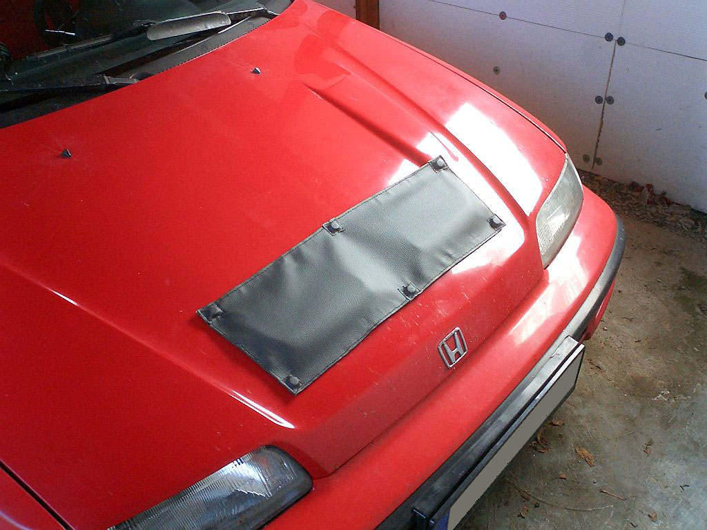

Včera jsem si z koženky sešil kryt na výdechy v kapotě, aby tam zbytečně nepršelo, když by bylo auto zaparkovaný někde venku na dešti. Po stranách je našitých 6 neodymových magnetů, takže to stačí jen přiložit na kapotu a je připevněno :) Možná ze spodní strany nalepím nějakou tepelně reflexní folii, aby se mi to náhodou nespeklo, když bych to nasadil na auto hned po zastavení.

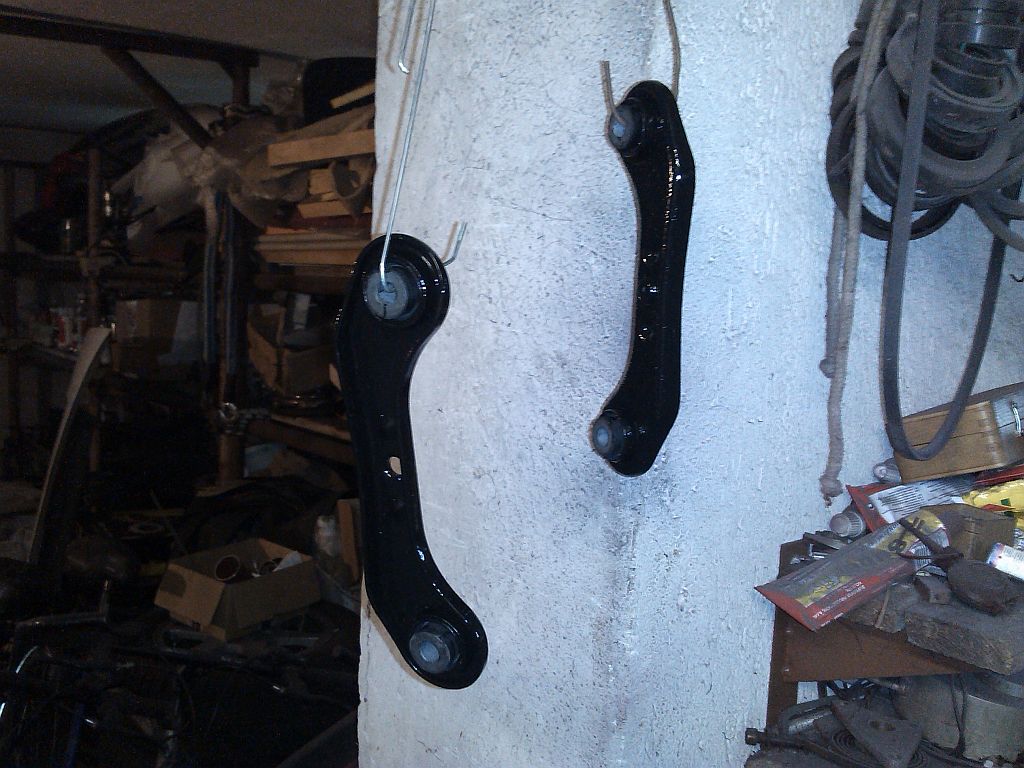

Aktuálně mně čeká výměna ramínek sbíhavosti zadní nápravy, protože stávající jsou zarezlý v silentech a tak nejde seřídit sbíhavost. Náhradní ramínka pro nastavení sbíhavostí mám už připravený. Nakonec jsem koupil starší (díky J!R!) a repásnul je (nové silenty + barva). Původně jsem je chtěl měnit už dneska, ale kvůli počasí jsem to musel odložit.

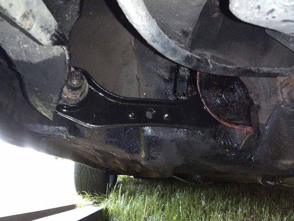

Skoro 4 hodiny sr.ní, ale nový kompenzační ramínka jsou na místě.
U původních byly zarezlý šrouby v silentech, tak jsem je musel odřezat. Kvůli špatnýmu přístupu jsem to pižlal přímočarkou a to byla opravdu lahoda :)

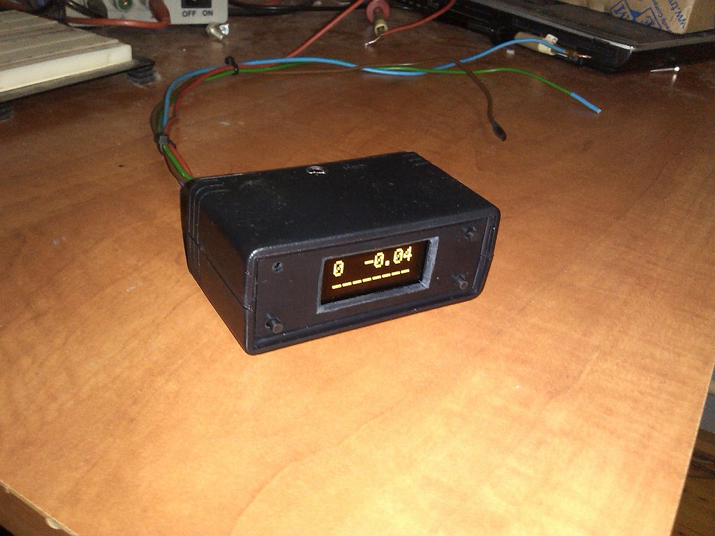

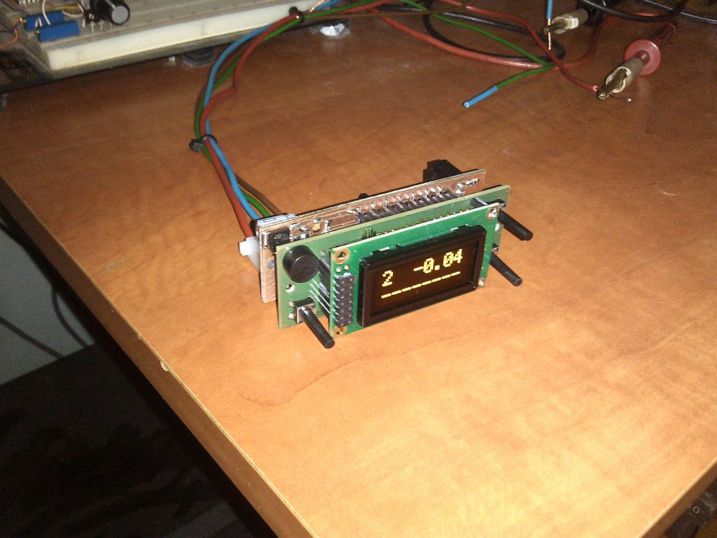

Tak prototyp Boost Controlleru je hotový a zítra ho testnu na autě. Opracování krabičky berte prosím trochu s rezervou, brousil sem to v ruce.
Funkčně se jedná o klasický open loop kontroler (stejně jako AEM Truboost, ...) na kterým je možné nastavit tři různé nastvení plnícího tlaku, mezi kterými se dá vybírat buď tlačítkem na BC, nebo pomocí dvou externích spínačů.
Boost kontroler dál obsahuje funkce Peak, Overboost alarm, Overboost shutdown a Datalog, který odesílá data přes sériovou liknu do PC.
Časem si tam doprogramuju ještě pár dalších funkcí, ale nejdřív to musím pořádně otestovat v tomhle stavu.

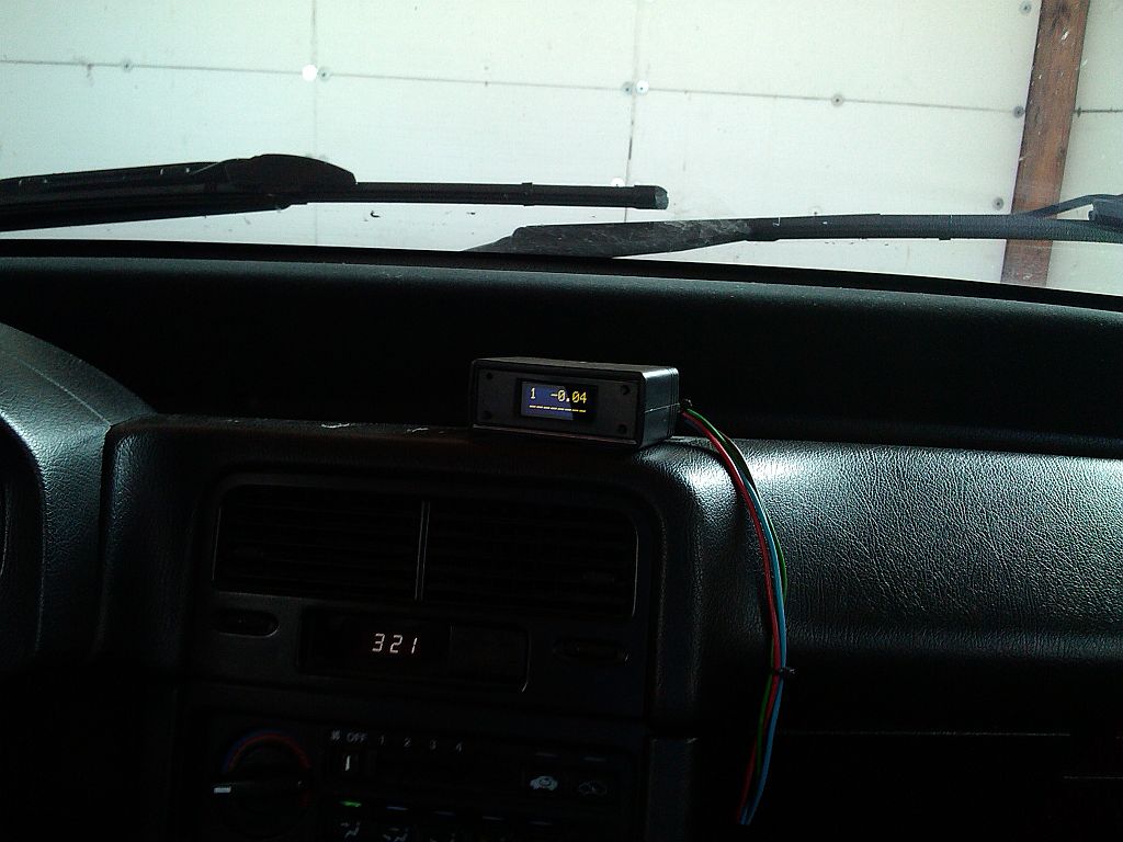

Příspěvekod LJay » 01 čer 2014 16:52
Boost Controller už je v autě, zatím sice jen provizorně, ale i tak funguje bezvadně. Hned jak bude čas, tak to celý zafinišuju a předělám zdroj tlaku pro řízení WG před IC pro lepší stabilitu řídícího signálu.
Chtěl sem natočit nějaký video, ale zapomněl sem si nabít kameru, takže sem ukázku natočil jen mobilem drženým v ruce. Video je hodně rozklepaný, ale snad tam bude něco vidět.
V odkazu je pro ukázku textový soubor s logem z boost controlleru.
Číslo za písmenem A je relativní tlak v kPa a číslo za písmenem B je hodnota PWM (0 = 0%, 255 = 100%)

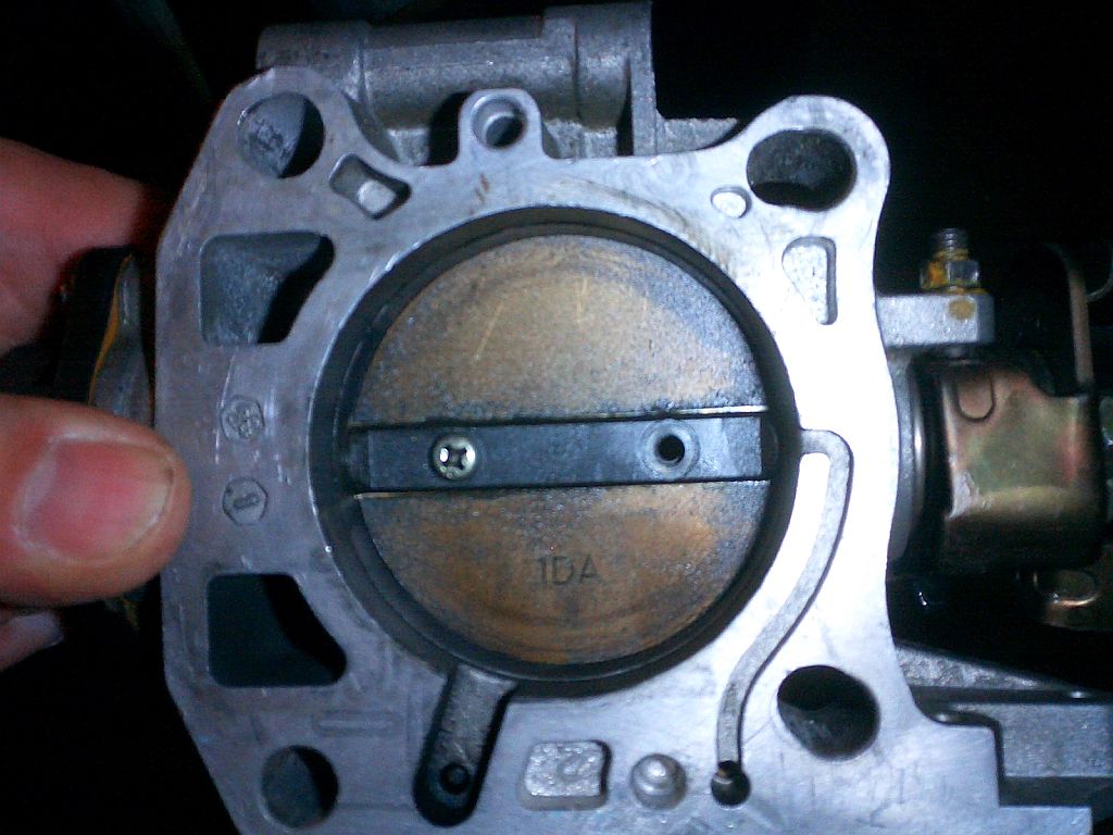

Po 4 hodinách zjišťování co je špatně, jsem víceméně náhodou přišel na to kde je problém a když sem jistil co se stalo, tak mně polil studený pot. Jeden ze dvou šroubků držící škrtící klapku v osyčce tam chybí a nesjpíš proletěl motorem a turbem.
Ani si neumíte představit jak mi teď je. Po vši tý práci je dost možný, že celý motor půjde do kytek kvůli jednomu pos...ýmu šroubku. Nechápu jak se tohle vůbec mohlo stát u sériový klapky, kde jsou ty šrouby z druhý strany roztemovaný, aby se nepovolily.

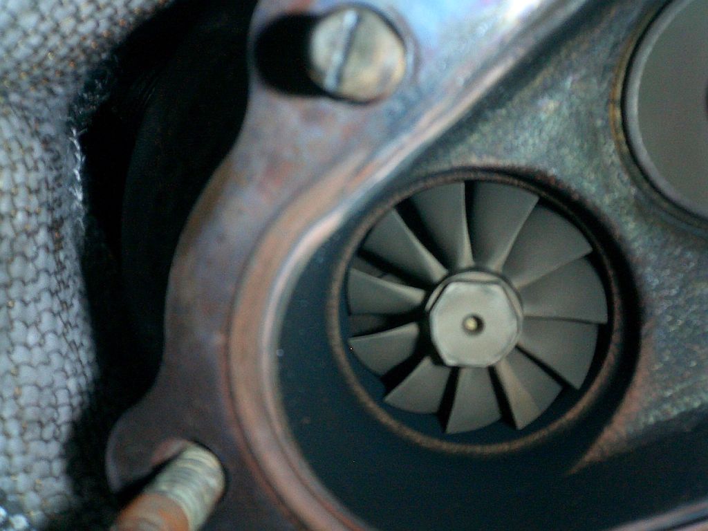

Lopatky turbíny vypadají netknuté, alespoň ze strany výstupu. Ve výfukových kanálech a na výfukových ventilech, jsem taky nic neviděl (z té části na kterou je vidět). Ve svodech k turbu jsem si na 3. válci všimnul drobného oprýsknutí (kroužek o průměru 2mm)usazenin na povrchu, které vede až na kov. Mohlo by to být od toho šroubku, ale s jistou to říct nemůžu.
Mám objednaný inspekční endoskop. Jak dorazí, tak kouknu do válců a pokud to půjde tak i skrz sání až k ventilům. Každopádně s motorem jsem včera najel ještě víc jak 30km, když sem jel zpátky domů a krom toho skákajícího volnoběhu se choval normálně. Potom co jsem našel ten chybějící šroubek a zacpal díru po něm prstem se ustálil i volnoběh a motor běžel v klidu. Dneska jsem ho po měření tlaků zkoušel ještě protáčet na prázdno startérem a poslouchal jsem při tom, jestli neusliším nějaké cinkání, nebo něco podobnýho a nic jsem neslyšel. Takže pokud nenajdu nic tím endoskopem, tak ho složím zpátky a uvidím co to bude dělat.
Jinak na klapce byl na půl cesty ven už i ten druhý šroub. Tak jsem je pro jistotu vyměnil oba, zalepil locktitem a pořádně roztemoval důlčíkem. Zarazilo mně jak snadno šel ten zbylý šroub vyšroubovat. Možná za tím problémem stojí vyšší tepelný namáhání, díky kterýmu se ten šroub víc roztahuje a po vychladnutí a smrštění už není tolik utažený.
