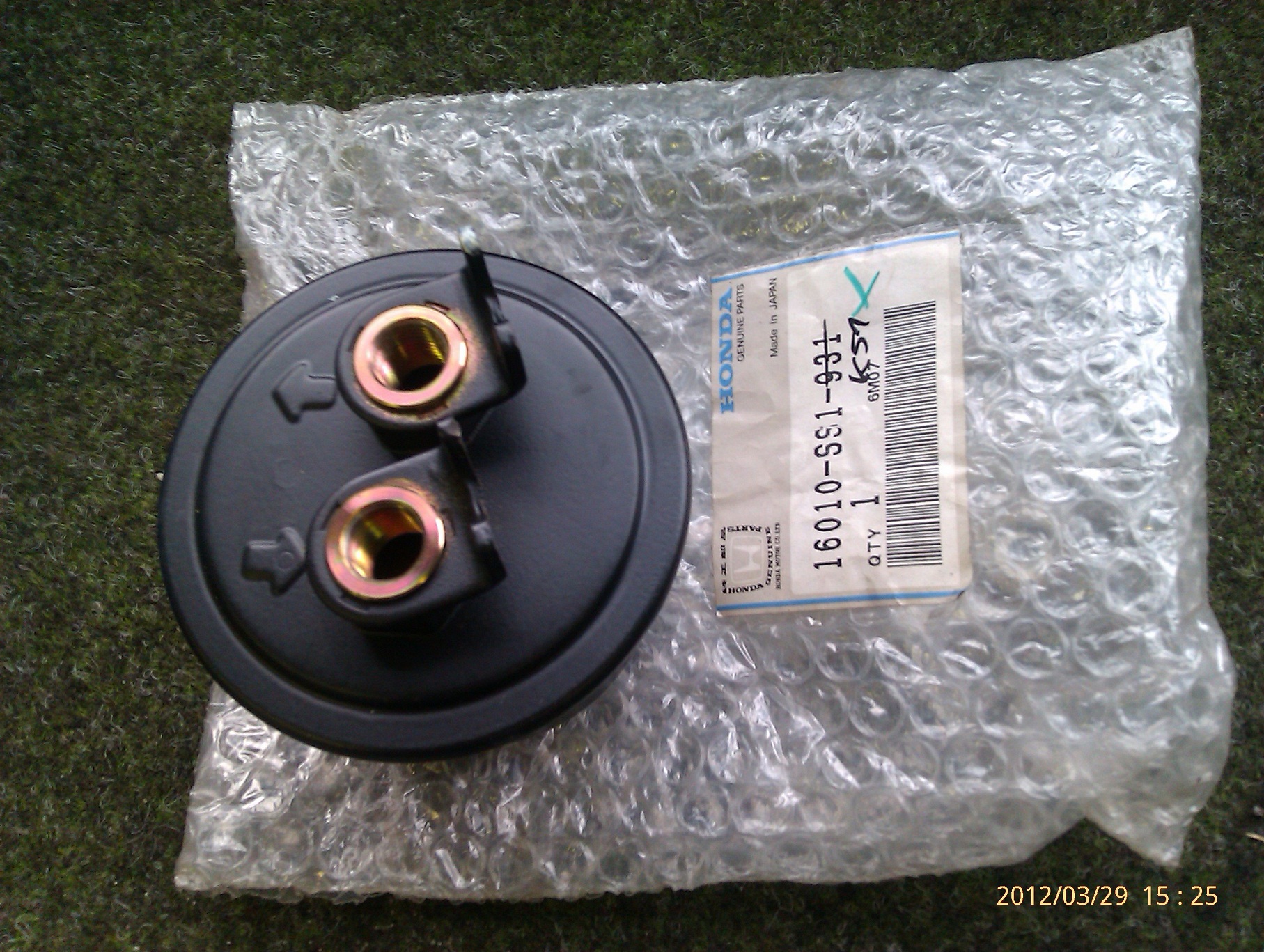

Jinak dneska dorazila komplet spojková sada
paliváč a puky na zadní nápravu
zítra by měli dorazit komplet manžety na poloosy

koukal jsem že jsi koupil i paliv filtr...až budeš dávat měděné těsnící podložky tak si je vyžíhej ,od výroby jsou moc tvrdé ,když změknou lépe sednou. A nemusí se tolik přetahovat.
- Petk@
- Šéfík!:)
- Příspěvky: 1126
- Bydliště: Praha
PAKO píše:koukal jsem že jsi koupil i paliv filtr...až budeš dávat měděné těsnící podložky tak si je vyžíhej ,od výroby jsou moc tvrdé ,když změknou lépe sednou. A nemusí se tolik přetahovat.
jojo mám i hliníkové a ty jsou měkčí tak ještě uvidim
