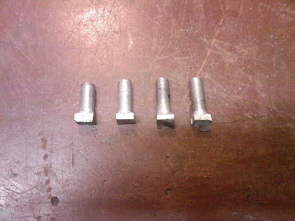

Dneska sem konečně měl čas sehnat závitník a závitový očko M10x1, takže sem se pustil do výroby postů. Jako zdroj materiálu sem nakonec použil jeden starý blok co mi ležel doma. Opracovávat to jde skvěle, takže je to docela prima práce. Zatím mám hotový čtyři posty zbylých 8 dodělám o víkendu až na to bude pořádně čas. Délku postů sem zatím neřešil. Ta se doladí, až je cvičně našroubuju do bloku.
