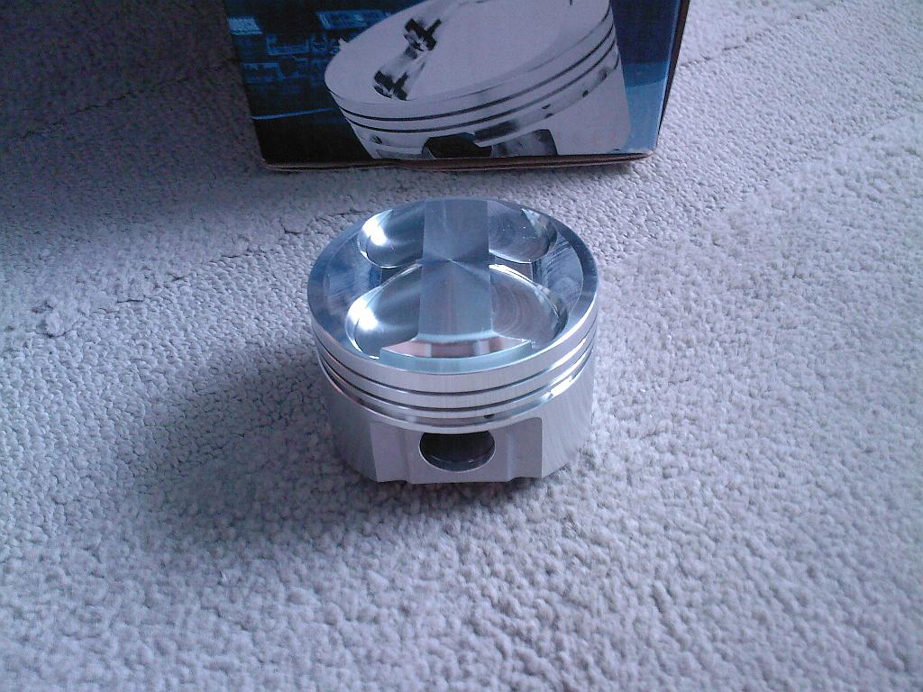

Písty už jsou taky doma a docela mile mě překvapila kvalita jejich zpracování a zabalení. Už aby to bylo celý pohromadě a běhalo to jak má :)

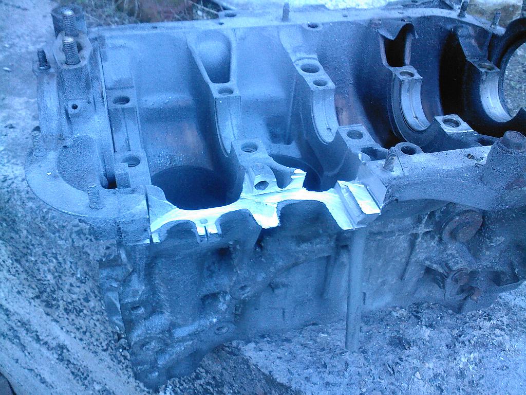

Příspěvekod LJay » 16 črc 2011 20:14

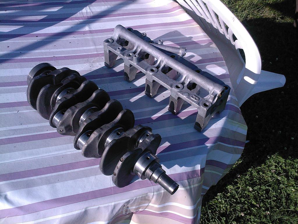

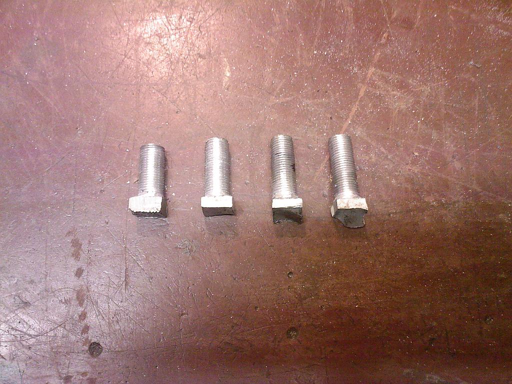

Dneska sem očistil a odmastil klikovku a klec. Vytáhnul dva zalomený šrouby z bloku a částečně ho vyčistil, ale došel mi odmašťovač, tak sem to nemohl dodělat.

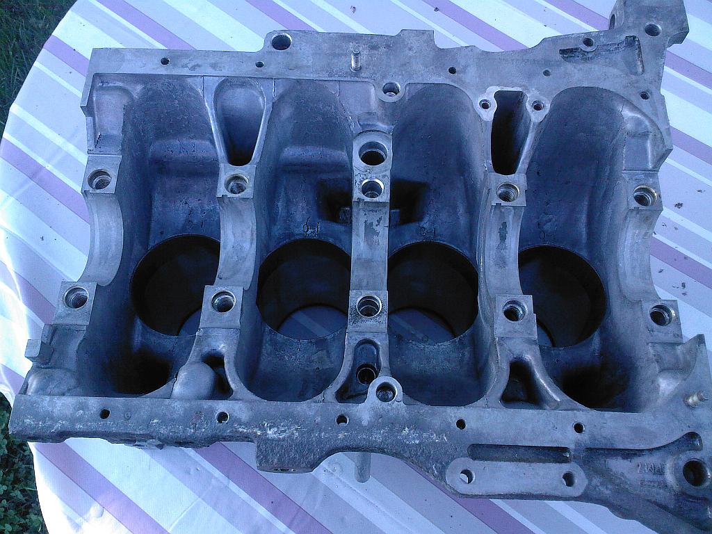

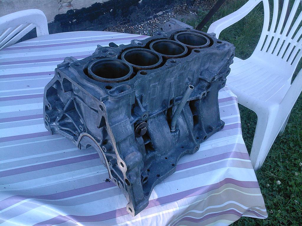

Příspěvekod LJay » 19 črc 2011 23:11

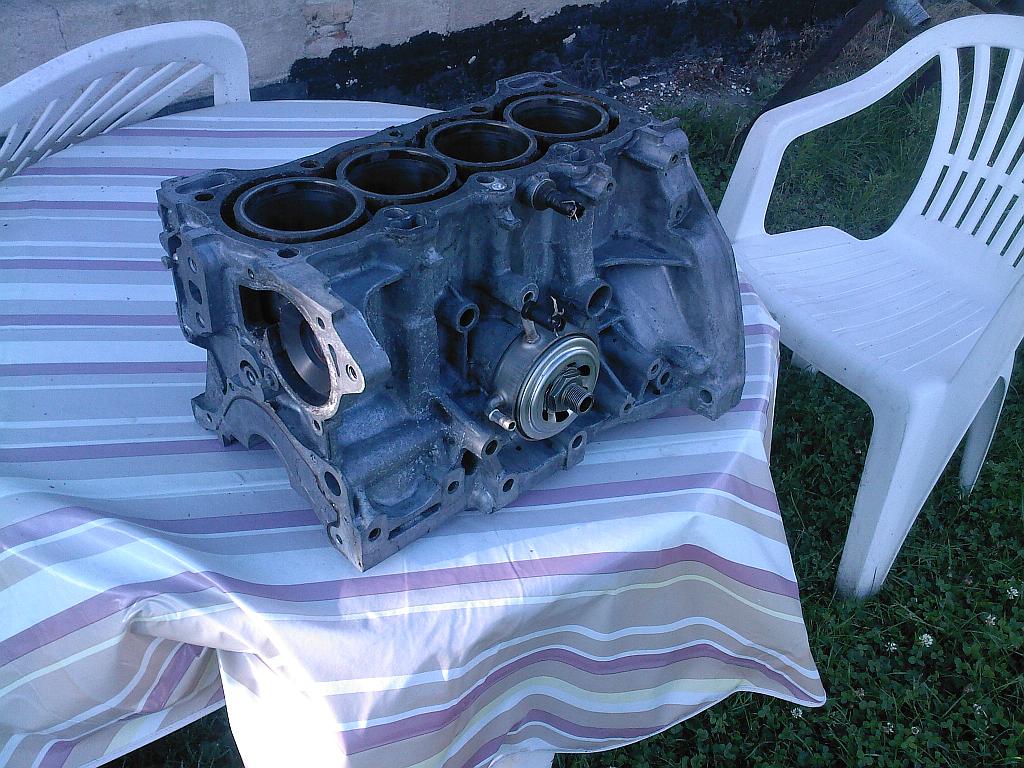

Takhle vypadá dovyčištěný blok, který sem nestihnul dodělat o víkendu.

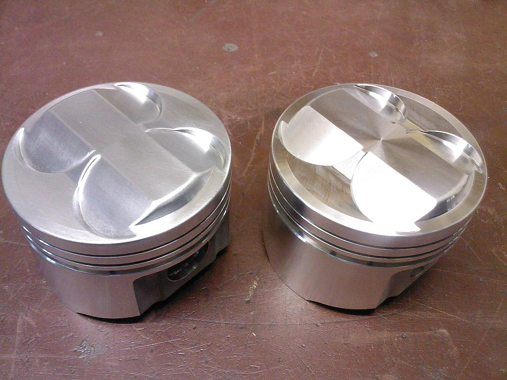

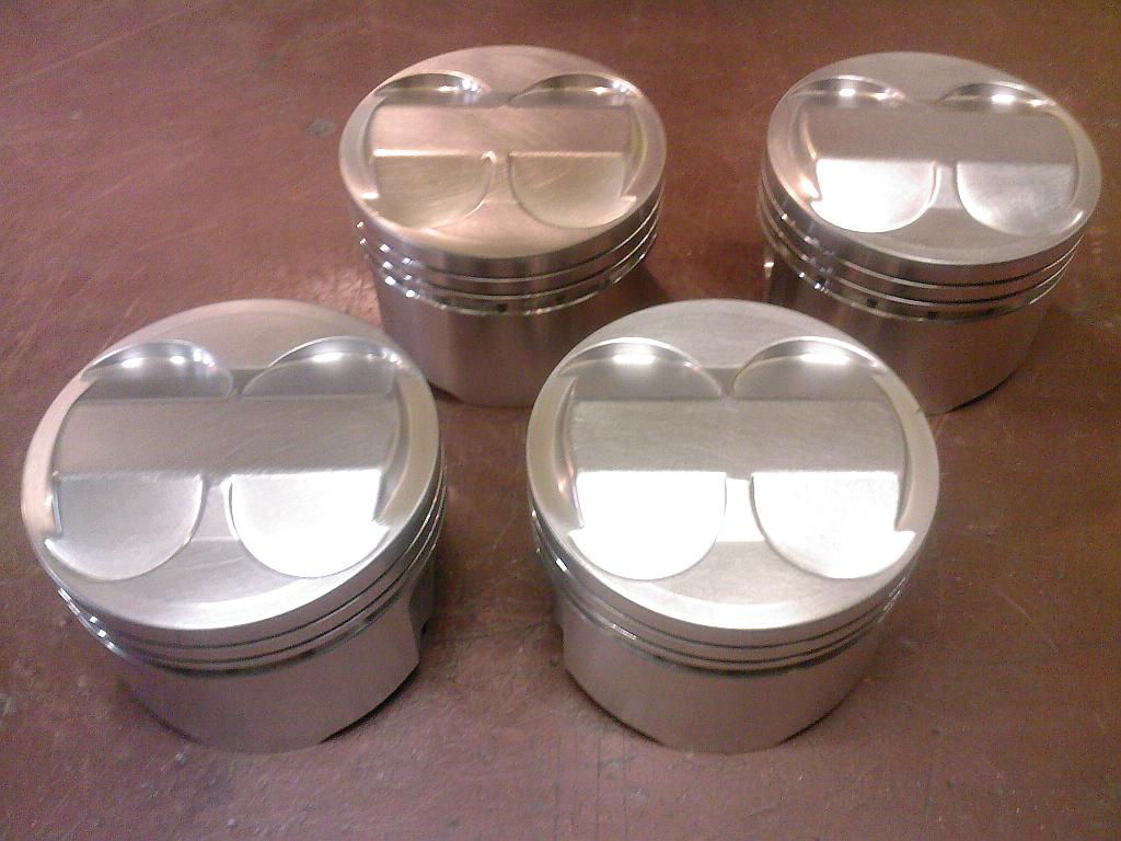

Sice sem se musel chvilku přemlouvat, protože se mi moc nechtělo hrabat do novejch pístů, který stály docela dost peněz, ale nakonec sem se pustil do úpravy vršků pístů. Zaoblil sem všechny hrany a celý to pak zabrousil do lehkýho matu, tak snad to pomůže trochu zoptimalizovat spalovací proces. Na ENDYNs sem četl, že touhle úpravou se jim podařilo získat na 340 koňovym motoru dalších 28koní, ale hlavně se tím trochu sníží sklony k detonování a to se mi při docela velký kompresi hodí.
Na druhým obrázku je vidět porovnání upravenýho pístu (vlevo) oproti originálnímu (vravo)

Jen dotaz... čím tam navýšíš tak moc výkon, když to jen "vyleštíš" ? :-)
Re: LJay ED9 turbo projekt
Příspěvekod LJay » 23 črc 2011 21:50
Ono se to neleští,ale matuje. Lesklý povrch na vršku pístu je spíš ke škodě.
Ten výkon navíc, je tam kvuli zvýšení efektivity spalovací ho prostoru, ale asi hlavně kvuli posunutí hranice detonování, takže můžeš zvednout kompresi ve válci a tím dostat vyšší výkon.

LJay píše:Ono se to neleští,ale matuje. Lesklý povrch na vršku pístu je spíš ke škodě.
a to matování udělá celý rozdíl výkonu ? To prostě nějak nechápu... :?
Příspěvekod LJay » 23 črc 2011 22:24
Matování společně s tím zaoblením ti výkon jako takový nezvýší, ale posunou dál detonační hranici a ty pak můžeš víc laborovat s předstihem a plnícím tlakem a tím získáš větší výkon.

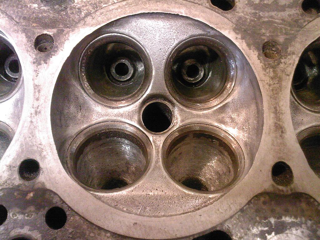

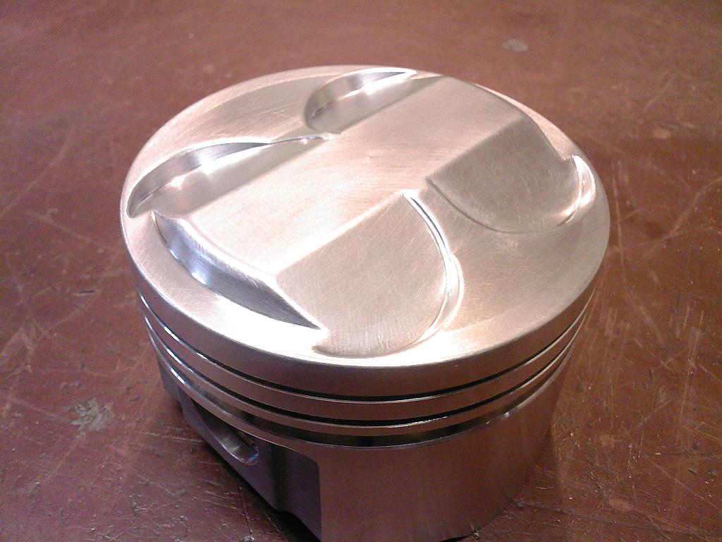

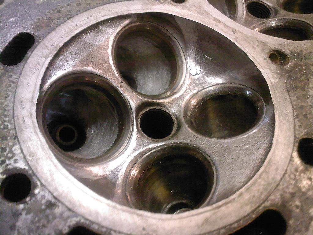

Dneska sem konečně doladil vršky pístů. Celkem sem na tom strávil tak 8 hodin broušení, ale výsledek vypadá celkem k světu :) No a teď sem se pustil do úpravy vršku spalovacího prostoru.
Příspěvekod LJay » 03 srp 2011 20:34
Vršek komory už je upravený. Ještě ho možná trochu Vezmu silikonovým kotoučkem a bude to OK.

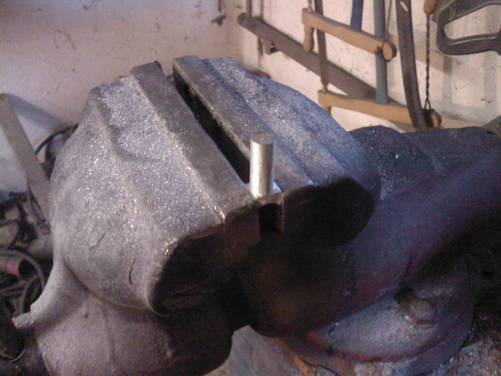

Dneska sem konečně měl čas sehnat závitník a závitový očko M10x1, takže sem se pustil do výroby postů. Jako zdroj materiálu sem nakonec použil jeden starý blok co mi ležel doma. Opracovávat to jde skvěle, takže je to docela prima práce. Zatím mám hotový čtyři posty zbylých 8 dodělám o víkendu až na to bude pořádně čas. Délku postů sem zatím neřešil. Ta se doladí, až je cvičně našroubuju do bloku.

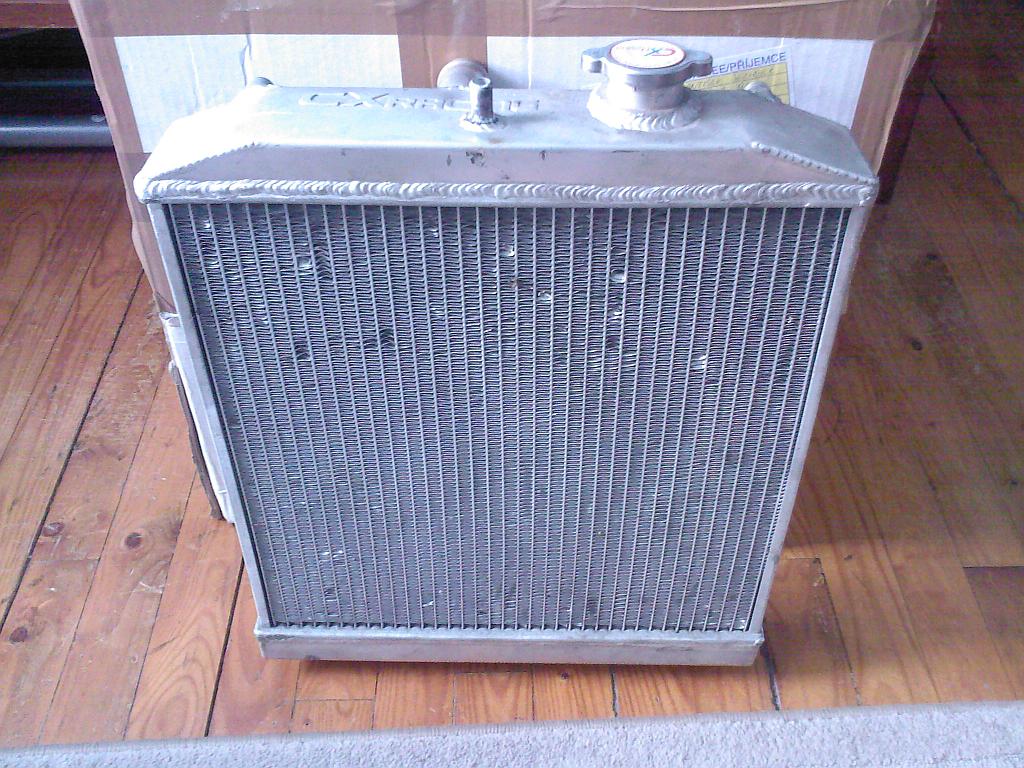

Dneska mi přišel 3 řadý hliníkový chladič CX Racing od Wheelmana. Hned jak seženu slim ventilátor a dodělám budík na měření teploty vody a oleje na kterým teď pracuju, tak ho hodím do auta.
