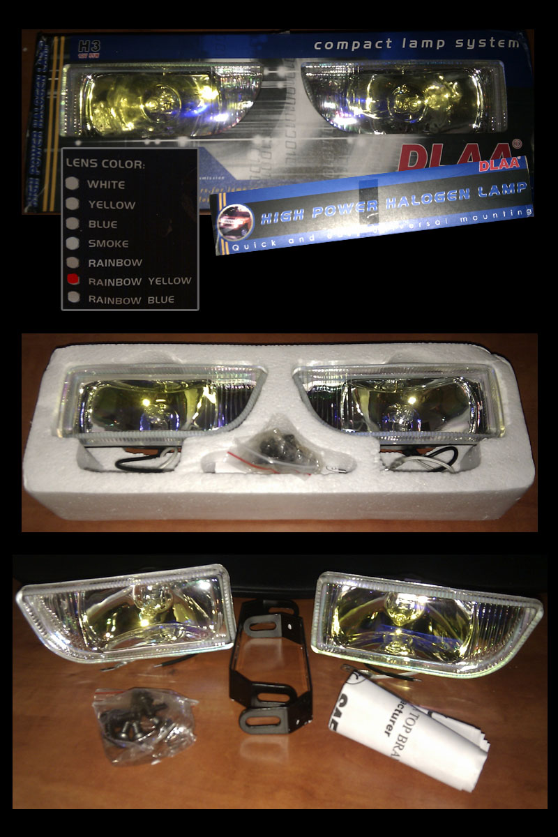

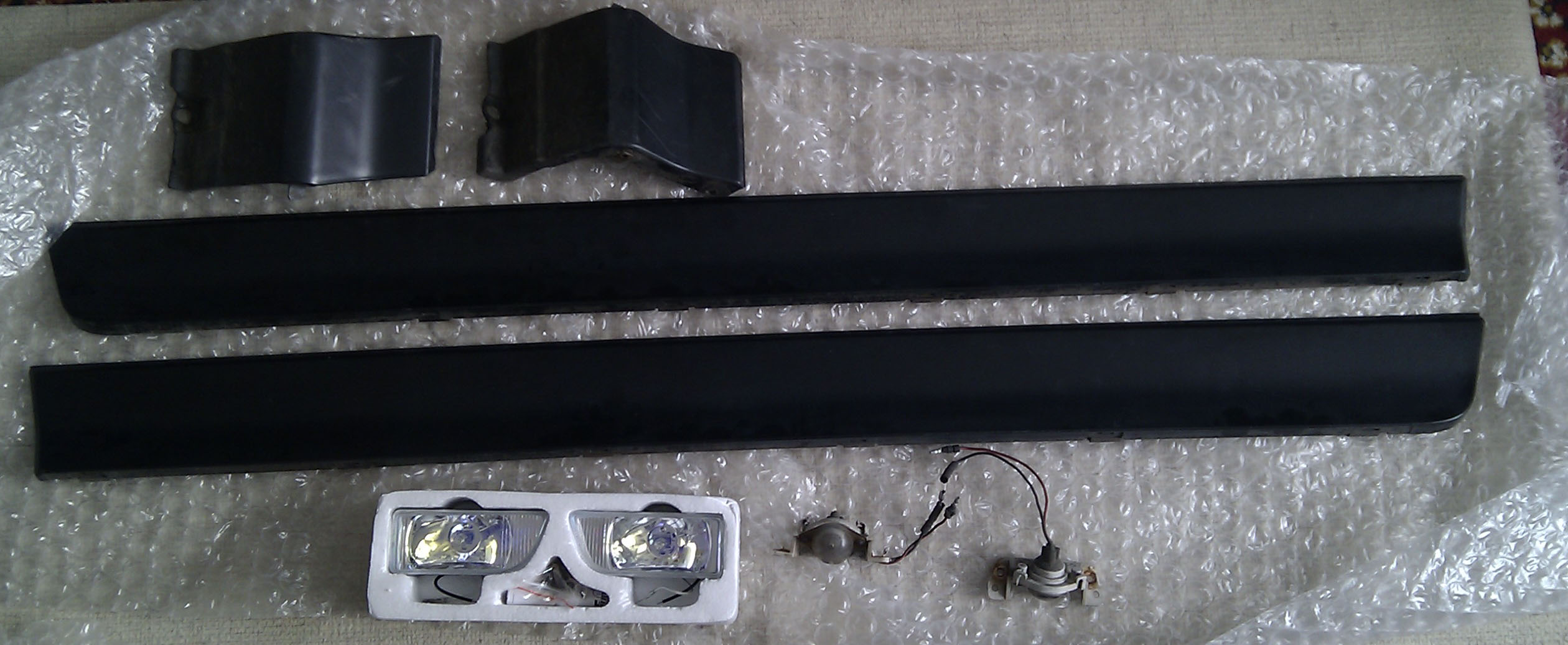

Prišli prahy od Petk@ za co som mu valmi vdacny :) Takisto dneska prisli hmlovky znacky DLAA ktore pasuju priamo do poface narazniku CRX :)

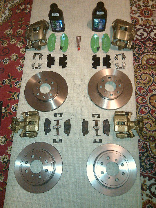

Příspěvekod Swingal » 25 úno 2012 00:05
Tak, brzdy pomaly nachystane, na fotke uz chyba len novy brzdovy valec :) Brzdy v 100% stave takze som zvedavy ako brzdi CRX ktore "prave vyslo z tovarne" :)

Příspěvekod Swingal » 25 úno 2012 12:36
cosi, trapim sa s nimi uz asi treti mesiac :D
Re: Swingal 2G predface
Příspěvekod Redy » 25 úno 2012 12:47
moc hezké! *slint*

Příspěvekod Petk@ » 25 úno 2012 15:39
čau čau prosimtě kolik stojej ty světla do předního narazníku :-) díky :-)
Příspěvekod Swingal » 25 úno 2012 20:21
Vysli ma na cca 35€, kupoval som ich na ebayi, maju bud s bielymi sklami + rozne ziarovky (ja tam mam nejaku duhovu zltu :D ) alebo su zo zltymi sklami. Cize za 1000kc aj s dopravou mas super svetla co presne pasuju, podla mna super volba ;) idu tam klasicke H3 ziarovky...
a vyrobca je DLAA, ked das DLAA do ebay-u tak ti to hned vyhodi :)
