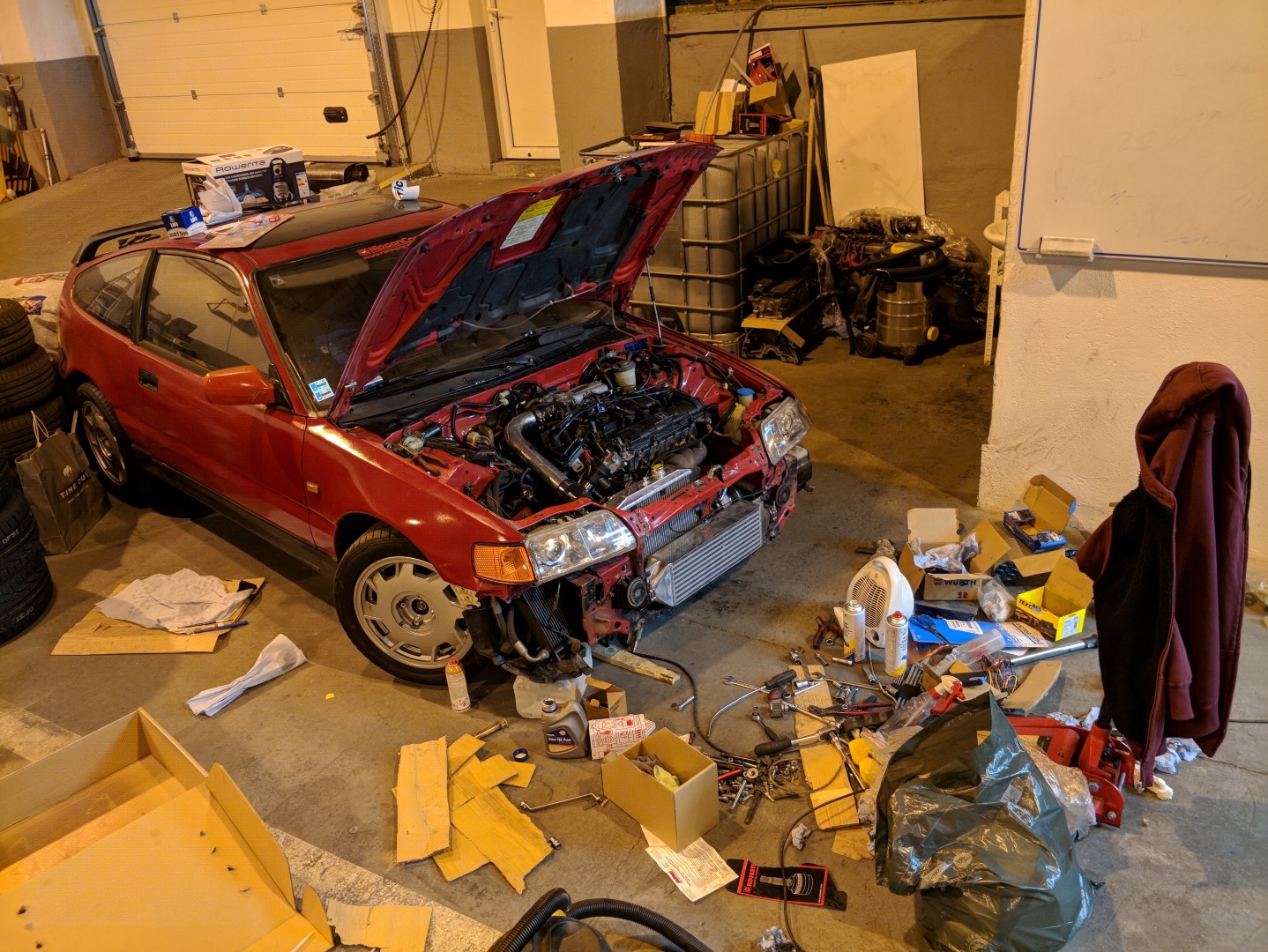

Honda cez vikend *oprava*
mlok
Příspěvky: 36
Bydliště: Lipník nad Bečvou
Příspěvekod mlok » 01 úno 2018 11:07
pěkná turbína přijedeš na sraz?
Příspěvekod Robo23x » 02 úno 2018 20:12
To máš hrubé medené tesnenie pre zníženie kompresie? a chladič oleja si dával redukciu pod filter ?? Tiež chcem dorobiť chladenie oleja ale už tam mám redukciu z ktorej beriem olej na vtec a nechcem tam dávať dve :D
Příspěvekod Swingal » 06 úno 2018 20:58
Na zraz, ak bude cas tak ano. Tesnenie je Cometic, 2mm, dal som nanho este medenu pastu nakolko sa mi nechcelo davat zrovnavat hlavu. Mam tam vymenik, na tom redukciu na olejovy chladic, na tom redukciu na cidla a na tom filter. Vravel si nieco? :mrgreen: :mrgreen:
