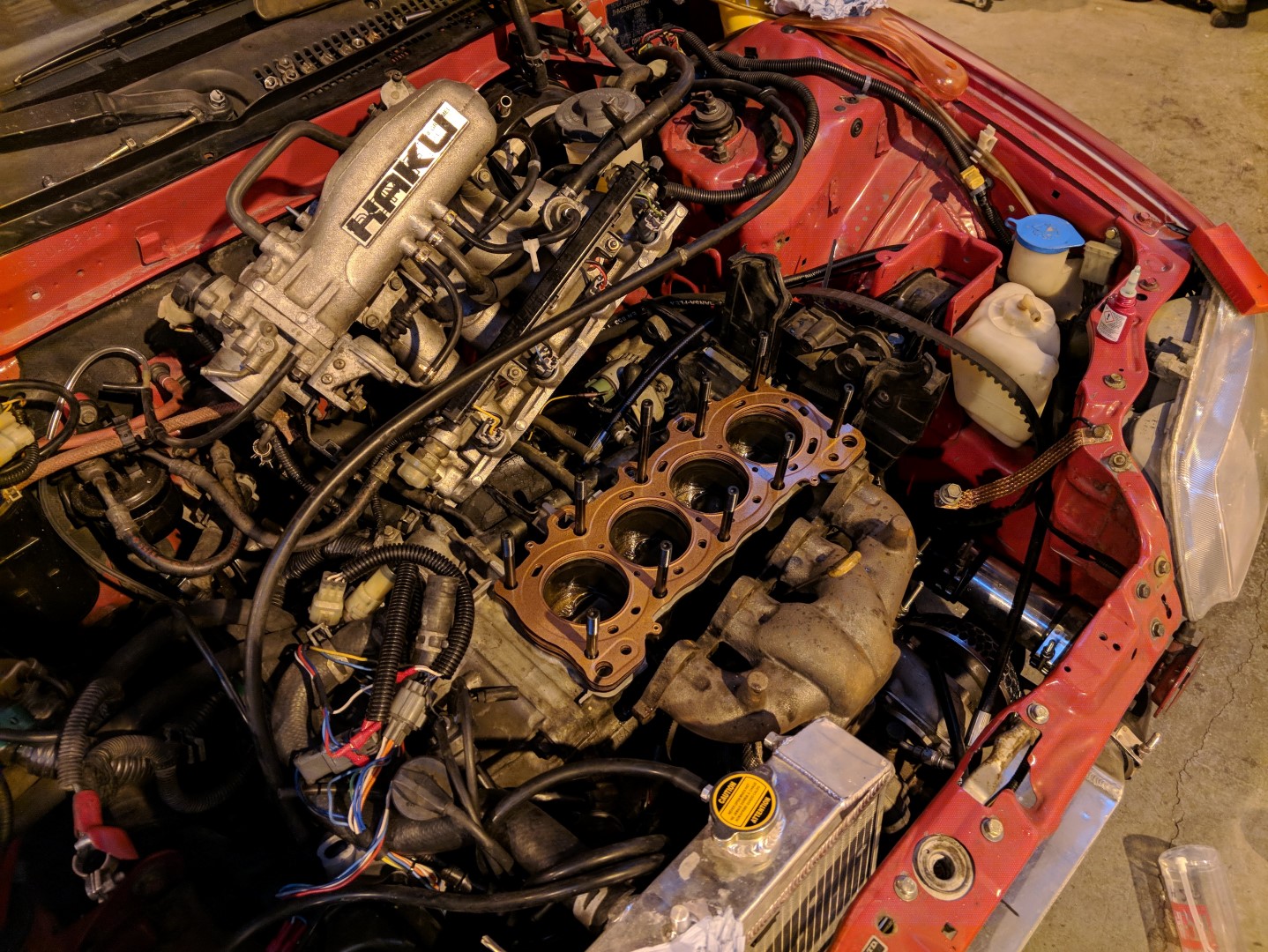

pěkná turbína přijedeš na sraz?
To máš hrubé medené tesnenie pre zníženie kompresie? a chladič oleja si dával redukciu pod filter ?? Tiež chcem dorobiť chladenie oleja ale už tam mám redukciu z ktorej beriem olej na vtec a nechcem tam dávať dve
Na zraz, ak bude cas tak ano. Tesnenie je Cometic, 2mm, dal som nanho este medenu pastu nakolko sa mi nechcelo davat zrovnavat hlavu. Mam tam vymenik, na tom redukciu na olejovy chladic, na tom redukciu na cidla a na tom filter. Vravel si nieco?
