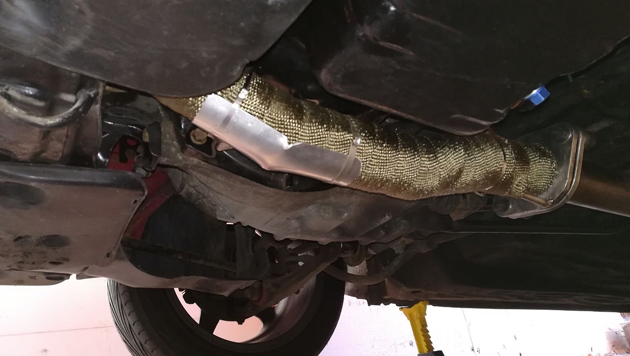

Nová downpipe už je hotová. Výroba si vzala celkem dost času, ale zato teď pěkně obepíná spodek motoru a nikde zbytečně nevyčuhuje. Tak jí snad hned tak nepobouchám

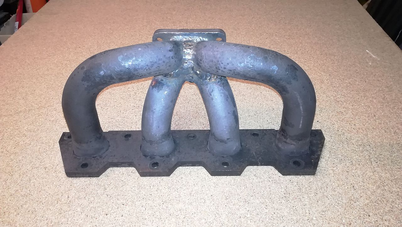

Když už byly dole i svody, tak sem je nechal srovnat a pořádně provařit kolektor, aby na něm bylo víc materiálu, pro trochu lepší tepelnou odolnost. Taky sem je komplet oměřil, abych je až bude trocha času mohl konečně vyrobit z nerezu.

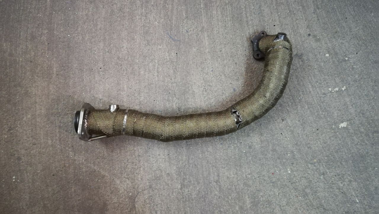

Na nový downpipe sem přesunul přirubu pro lambu kousek za výstup turbíny, aby byla blíž k hlavě. Znatelně se tím zlepšila její odezva a motor se při běhu v close loopu chová klidněji.

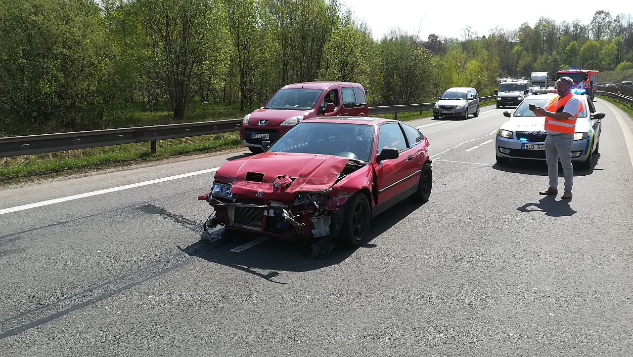

V zatáčce na rychlostce, mně asi přehlidnul řidič v pomalým pruhu a začal odbočovat do rychlého. Dupnul sem na brzdy, abych do něj nenarazil a jak sem měl lehce zatočený kola, tak se auto přetočilo a už sem letěl. Vzal sem to 2x o svodidla a zadkem sem ještě ťuknul jiný auto. Blbý je, že řidič auta kvůli kterýmu sem brzdil, jel vesele dál, takže vina komplet skončila na mně.

Jediný svědek byl ten člověk do kterýho sem naboural zadkem. Ten sice dosvědčil, že mi tam to auto vjelo, ale ani jeden z nás si nepamatuje SPZ, takže sem ofiko viníkem já.
