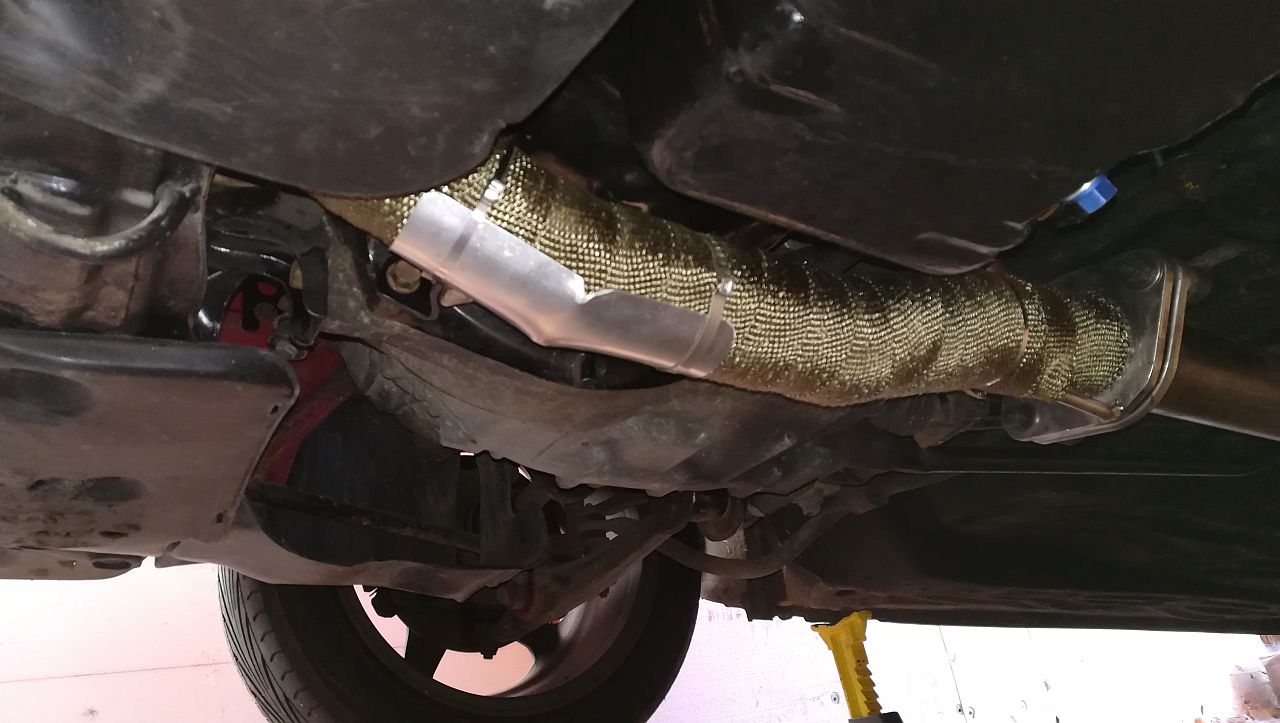

Nová downpipe už je hotová. Výroba si vzala celkem dost času, ale zato teď pěkně obepíná spodek motoru a nikde zbytečně nevyčuhuje. Tak jí snad hned tak nepobouchám :)
