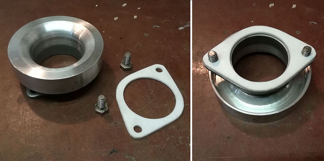

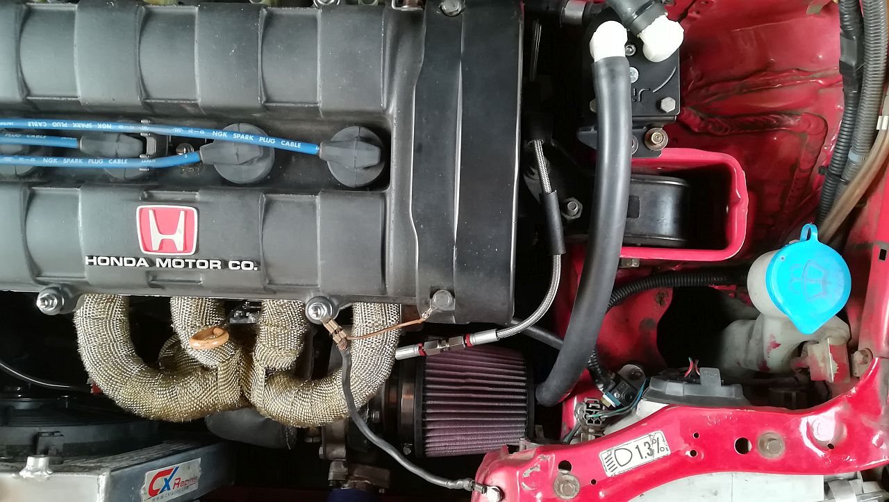

Chtěl sem vyměnit vzduchový filtr Apexi za nový, protože ten stávající už byl pomalu na odpis a něšel nijak rozumně vyčistit. To mně ale fofrem přešlo, potom co sem zjistil kolik teď stojí :) Takže sem se snažil najít nějakou náhradu.
Vzhledem k minimálnímu místu mezi turbem a bokem motoráku byl docela problém najít filtr s dostatečným průtokem a přijatelnými rozměry. Nakonec sem našel jeden od K&N se 102mm přírubou, takže sem musel ještě vyrobit montážní adaptér. Ten je vytočený ze 100mm kulatiny. Jeho výroba byla s ohledem na velikost mýho soustruhu celkem opruz. Kulatinu bych z venku neupnul, takže sem nejdřív musel na vrtačce odvrtat středový otvor (28mm) a přes něj to upnout do soustruhu, proto je to trouchu excentický. Vizuálně to není nic extra, ale funkci to splní a to je hlavní.
