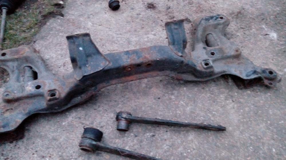

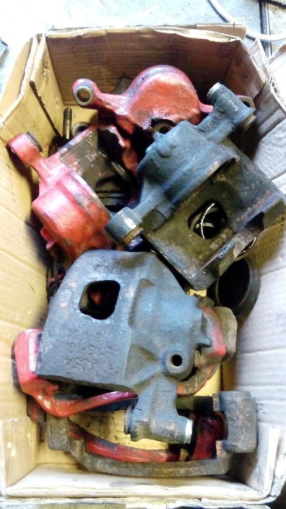

Když nemohu svářet, tak jsem se mrknul na třmeny. 2 sady a obě KO, takže shánim klasika 240mm použitelné třmeny z crx 2g, c4g :)

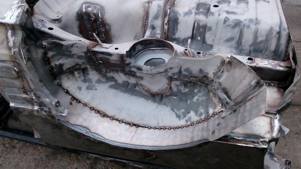

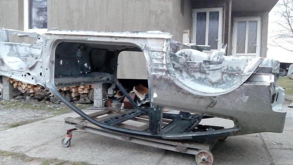

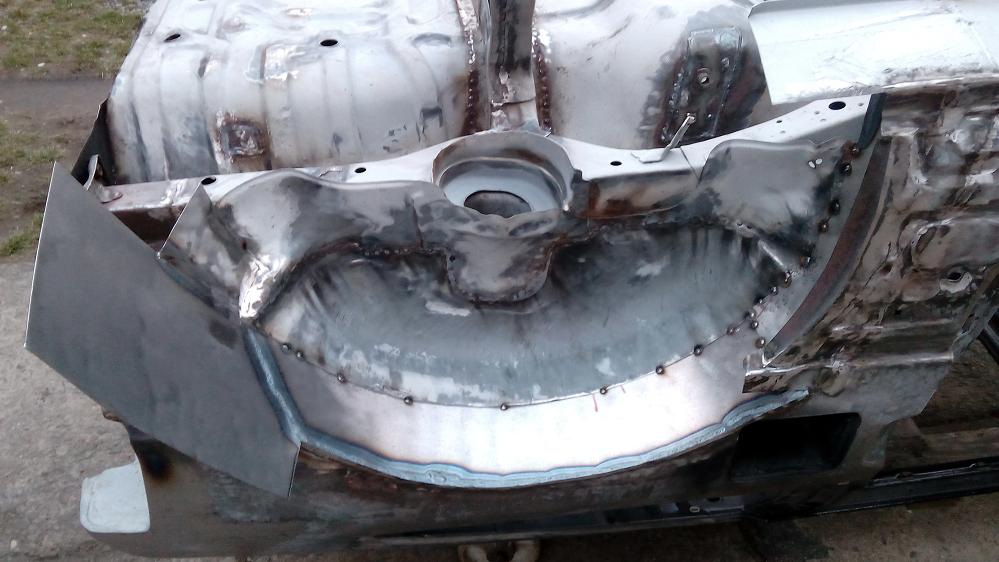

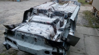

Tak tady je pár fotek z dneška :)

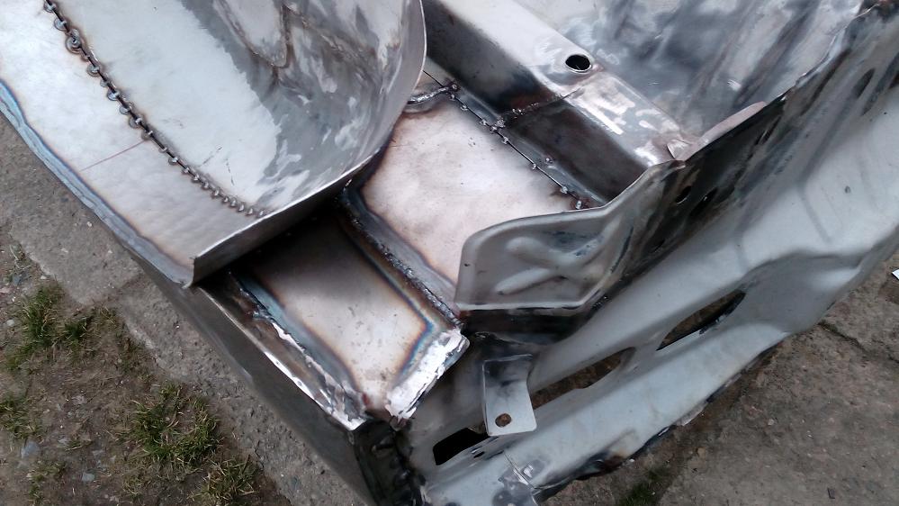

Re: kapid CRX 1.g
Příspěvekod kapid » 20 bře 2016 20:54
Tak krom střechy, kterou budu dělat jako poslední jsem s přidávánim plechů skončil :D . Vše je na svém místě a teď už to vše jen pozavařit, ořezat, obrousit a hurá na tryskání. Už toho mam plný zuby a doufam že to za rok shnije :lol:

Co je KO na těch třmenech?
kapid
Příspěvky: 385
Bydliště: Kladno
Re: kapid CRX 1.g
Příspěvekod kapid » 21 bře 2016 16:08
James píše:Co je KO na těch třmenech?
Pístky jsou KO, pak pouzdro v kterém jezdí čep a samozřejmě gumičky. Jen mě štve, že v té opravné sadě chybí 2 špuntíky, které jsou potřeba. Je snažší dát jiné třmeny na které seženu vše.

kapid píše:
Ja taky loni daval novy pistky. Jeden vysel myslim na 500. A ty opravny sady taky, ty vyšly na cca 100 Kč/ks. Manzety komplet a tesnici krouzek okolo pistku. To pouzdro na cep jsem mel ok.

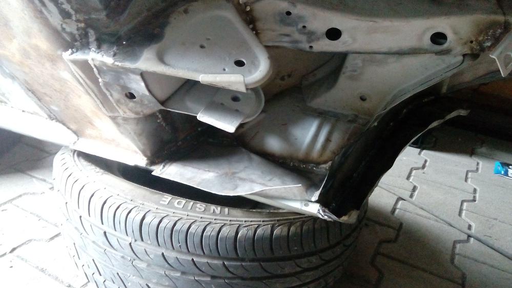

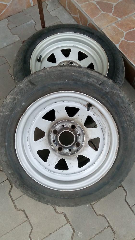

Re: kapid CRX 1.g

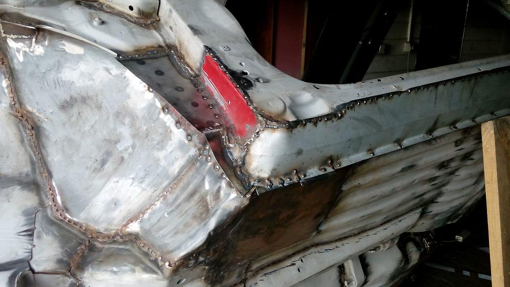

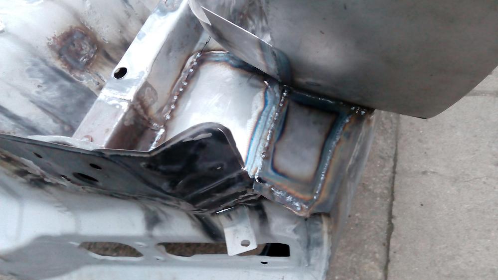

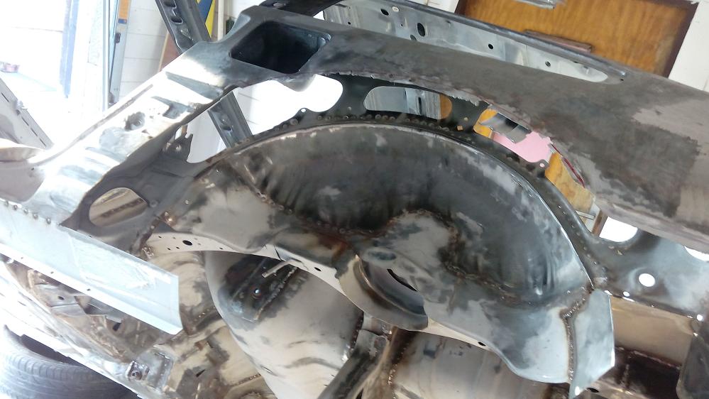

Příspěvekod kapid » 29 bře 2016 15:51

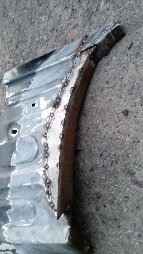

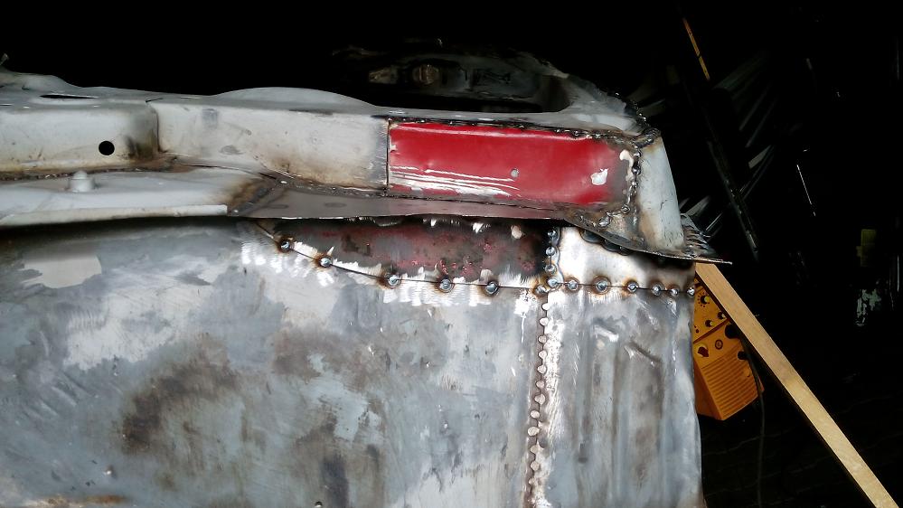

Aby se neřeklo, že nic nedělam, tak jsem opět něco málo povyvařoval. Přivezl jsem jsi mengelácký kola a trochu jsem zahejbal s ramenama a takhle to dopadlo :-D.

Příspěvekod !Vojta! » 30 bře 2016 10:19
Jaký používáš plech na ty záplaty? Jakou tloušťku?

Re: kapid CRX 1.g
Příspěvekod kapid » 30 bře 2016 10:55
!Vojta! píše:Jaký používáš plech na ty záplaty? Jakou tloušťku?
Používam to co je doma a jsou to různé tloušťky plechů, ale snad všude jsem použil 1mm plech. Záleží na tom, jaká část karosérie to je a jestli se ten plech bude různě ohýbat. Silnější tak dobře nepropálim a neshnije tak rychle :lol:

Re: kapid CRX 1.g
Příspěvekod !Vojta! » 04 dub 2016 02:51
Jde ti to parádně *fin* Právě s tou 1 mm plechem už se blbě pracuje. Mluvil jsem s karosářem a ten používá plechy ze střech aut z vrakoviště, ten plech je líp tvarovatelný než ten obyč z kovomatu, ale zas je problém to sváření.

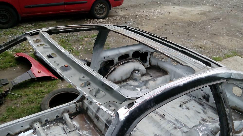

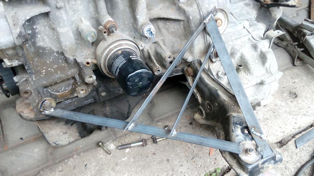

Příspěvekod kapid » 10 dub 2016 21:56

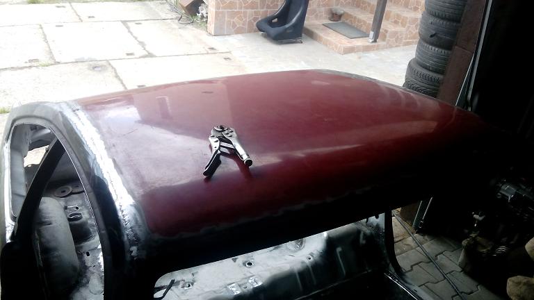

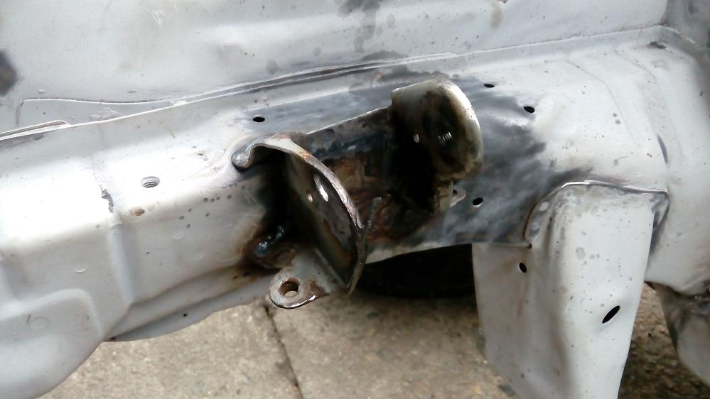

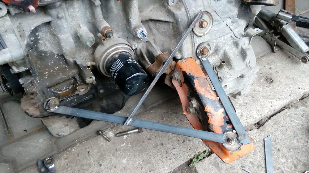

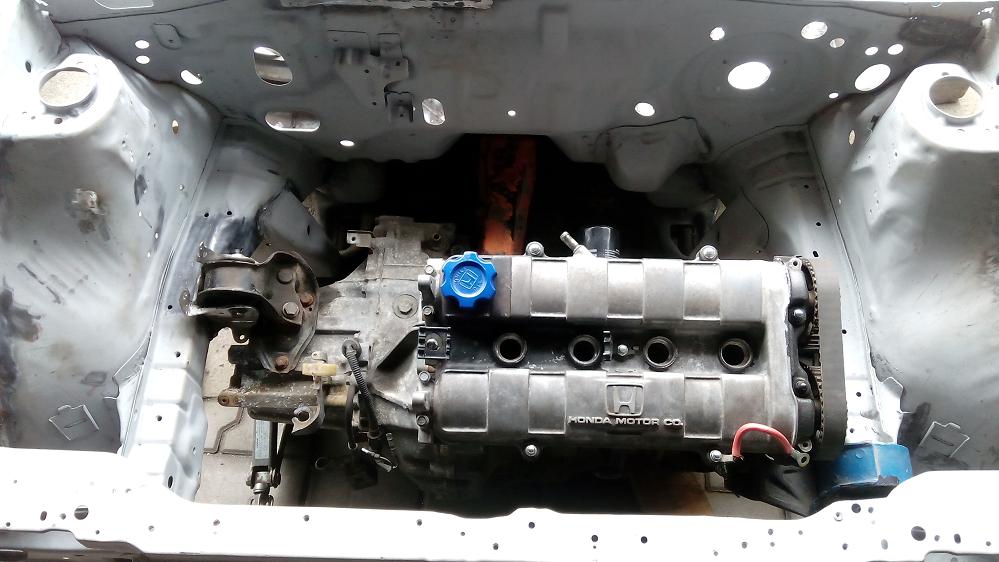

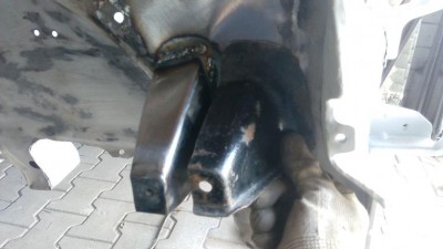

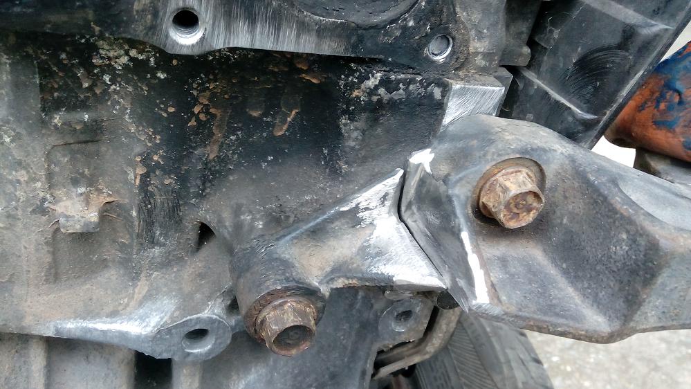

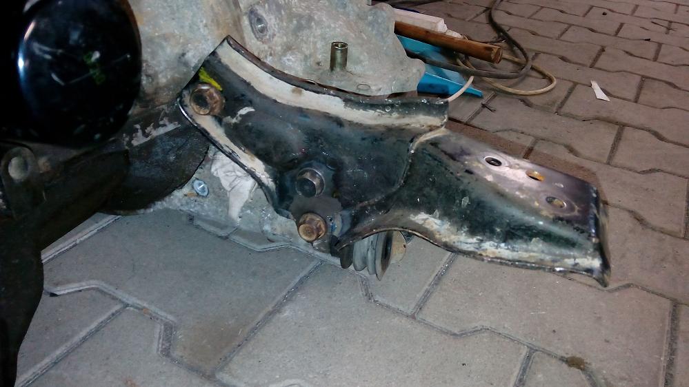

Od minula jsem trochu proříznul střechu, ale nechtělo se mi do ní, tak jsem se pustil do něčeho jiného. V autě nebude origo ZC1 motor, takže to chtělo menší úpravy držáků a rozhodl jsem se nepoužít ani sériovou převodovku. Největší os.r byl s manipulací motoru+převodovky, kvůli držáku na kastli. Bez žirafy je to prostě peklo. Nějak jsem to tam dopasoval a doufam, že po usazení nebudu motor nakřivo :lol:. Bylo potřeba upravit držák motoru u rozvodů a samozřejmě i zadní. Snad se nestane, že by časem něco prasklo :(. Další úkol tedy odškrtnut ze seznamu. Chybí už jen dodělat střechu, držáky zadního nárazníku a mam hotovo :).

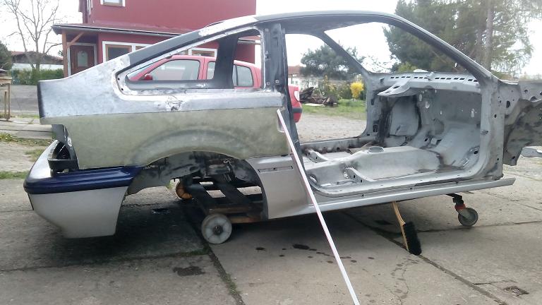

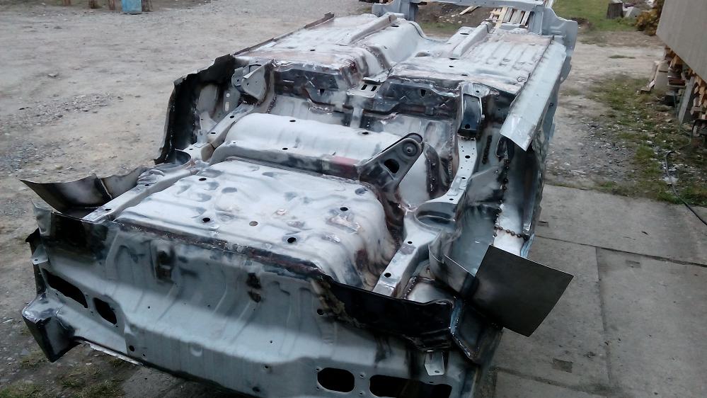

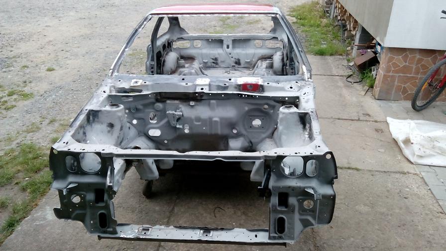

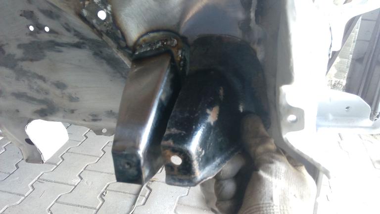

Příspěvekod kapid » 25 dub 2016 14:33

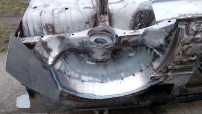

Hotovo pánové. O víkendu jsem frknul kus plechu na střechu, dnes dovařil držáky předních blatníků a zadního nárazníku. Tento týden se vše dobrousí, vyvrtaj se ještě díry na práhy a snad jsem na nic nezapomněl. Byla to teda neskutečná šílenost, ale je to za mnou a jsem za to moc rád.
