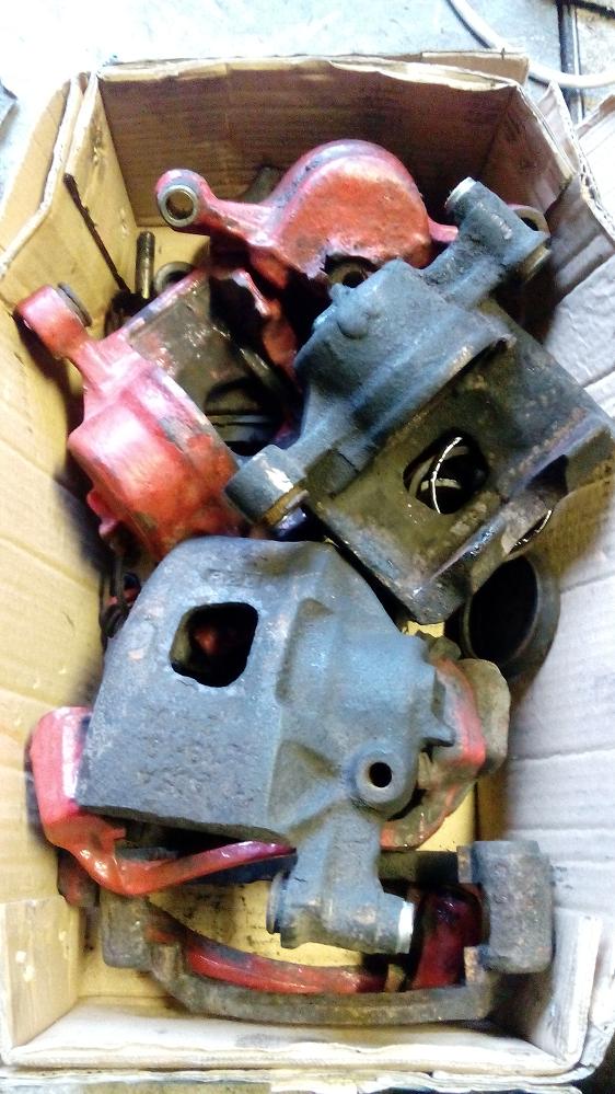

Když nemohu svářet, tak jsem se mrknul na třmeny. 2 sady a obě KO, takže shánim klasika 240mm použitelné třmeny z crx 2g, c4g

Co je KO na těch třmenech?
Re: kapid CRX 1.g
James píše:Co je KO na těch třmenech?
Pístky jsou KO, pak pouzdro v kterém jezdí čep a samozřejmě gumičky. Jen mě štve, že v té opravné sadě chybí 2 špuntíky, které jsou potřeba. Je snažší dát jiné třmeny na které seženu vše.

Re: kapid CRX 1.g
kapid píše:James píše:Co je KO na těch třmenech?
Ja taky loni daval novy pistky. Jeden vysel myslim na 500. A ty opravny sady taky, ty vyšly na cca 100 Kč/ks. Manzety komplet a tesnici krouzek okolo pistku. To pouzdro na cep jsem mel ok.
