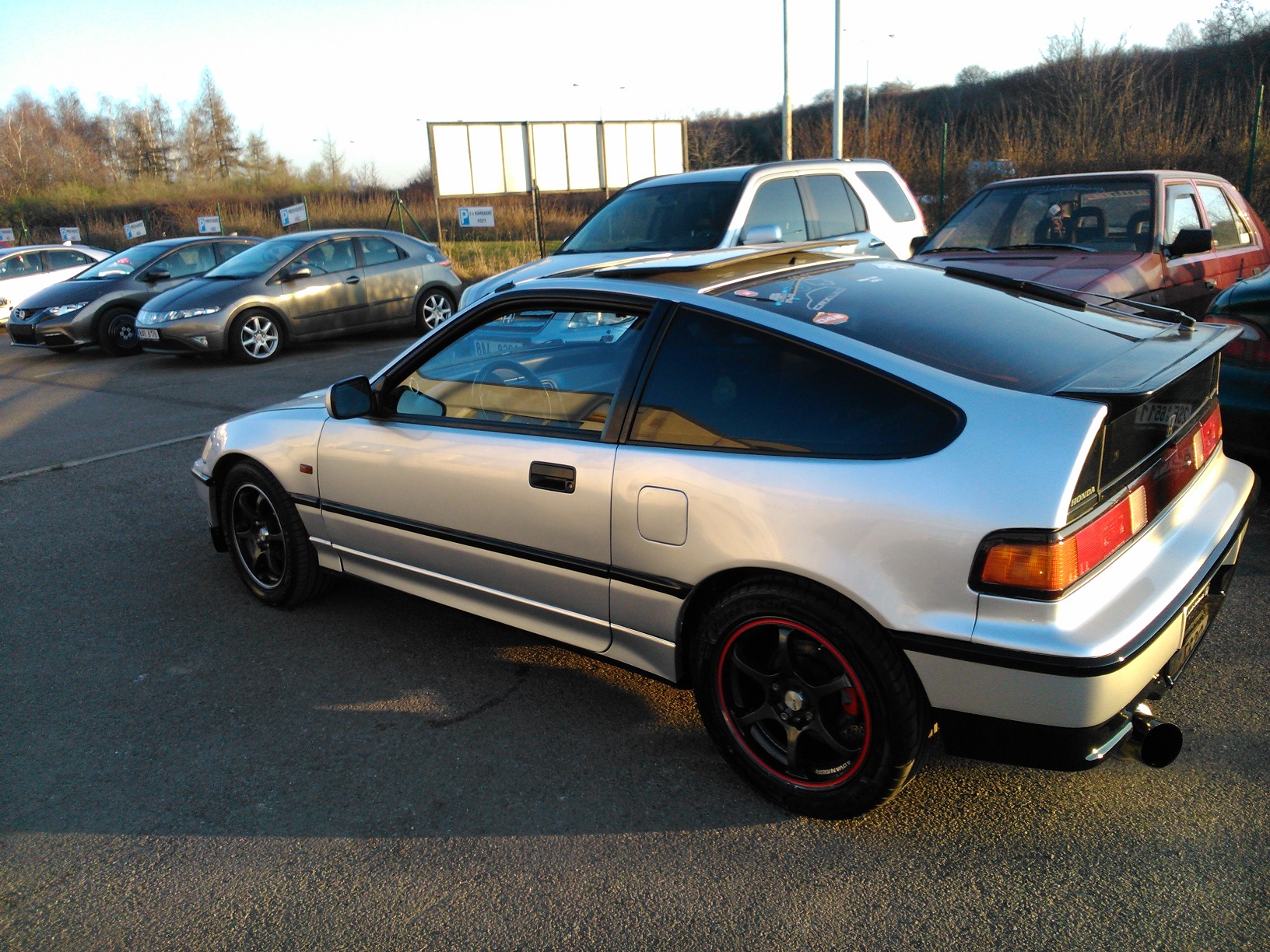

Tak zatim nic noveho neni vubec čas připravuju favo na technickou a zapadnul jsem do toho až po go motoru   takže cero na chvilku šlo stranou ale minulí týden jsem obdržel zasilku od J!ř! kola ADVAN dneska jsem je obul a moc mi tam bohužel barevně nesedej takže nejspíš pujdou dál
 takže cero na chvilku šlo stranou ale minulí týden jsem obdržel zasilku od J!ř! kola ADVAN dneska jsem je obul a moc mi tam bohužel barevně nesedej takže nejspíš pujdou dál   taky jsem měl problem krom toho že neni stale EL . že jsem měl neustale 2500ot zkoušel jsem všechno možne furt stejne dneska jsem odpojil s klabky podtlak co vede do MAP a ajhle naednou 800 OT . takže aspon že tak  par fotek + delší video o chvilku
Snad to budu moct brzo dokopnout dohromady prví srazy se blíží
http://www.youtube.com/watch?v=mN88rOm31SA
