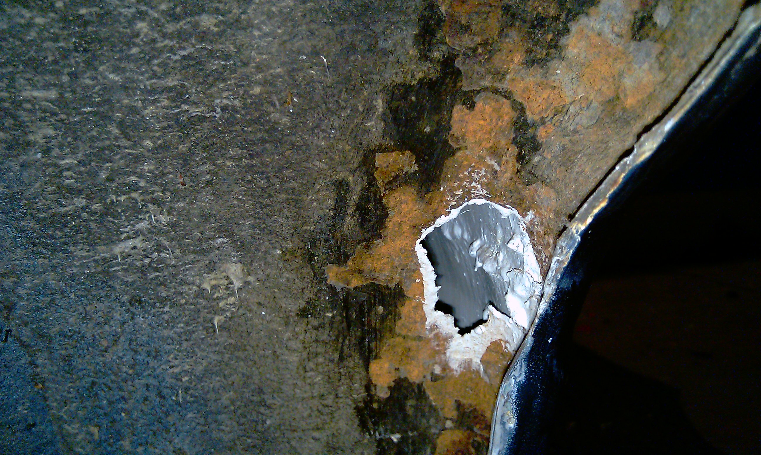

Příspěvekod Stean » 18 říj 2013 10:26
Tak dneska, že zatmelim pravej zadní lem, aby tam nepadal bordel, ale čekalo mě nemilé překvapení :( tak přijde příští týden na řadu COčko, ikdyž jsem doufal, že na něj nepřijde řada :(
