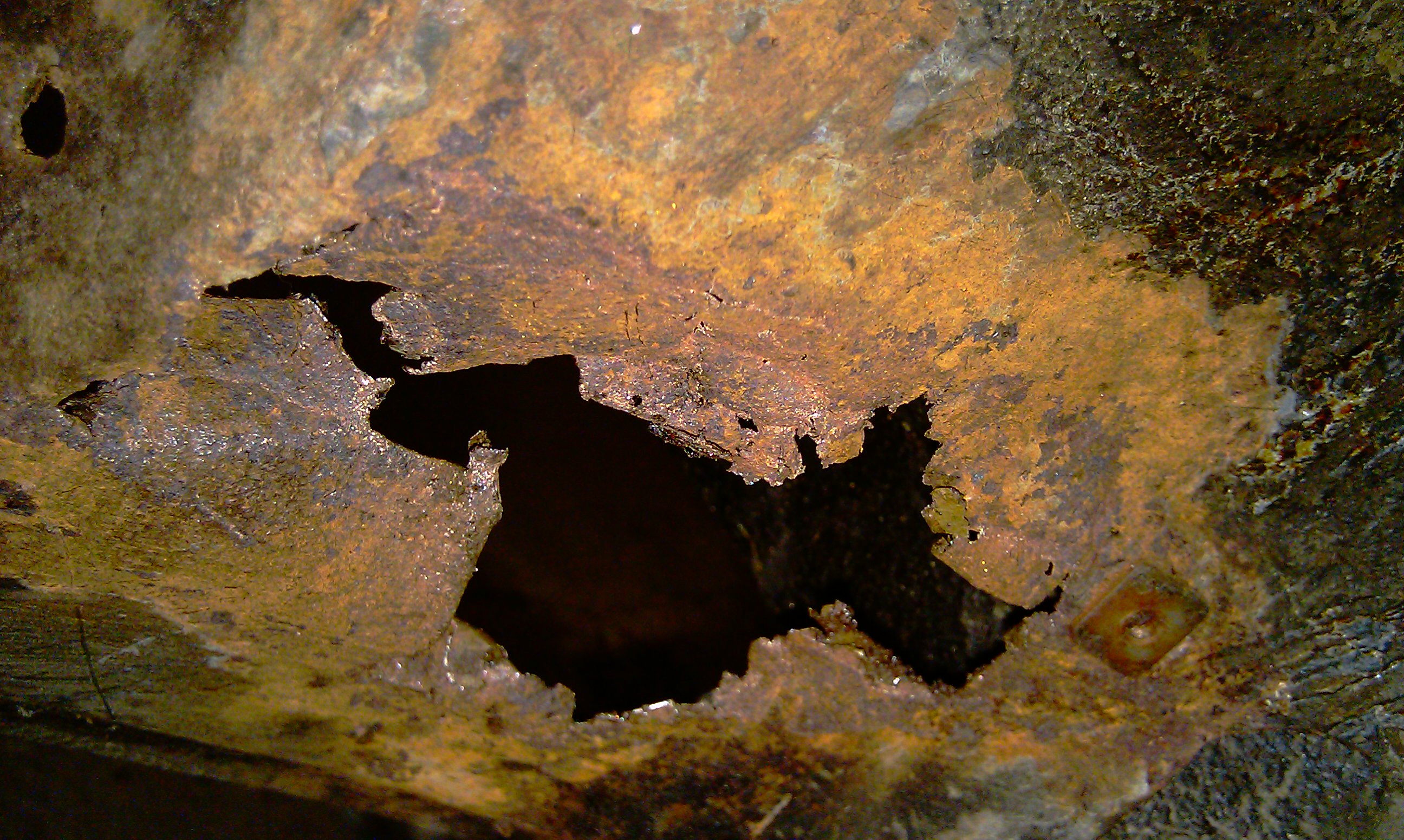

se kterou? modrá je úplně sežraná, nevím jestly by se do toho někomu chtělo. Hlavní sváry na podlaze jsou sežraný, na ty šáhneš a rozpadaj se, je díra v podlaze a zadní lemy s praha jsou také úplně na kaši, drží to po hromadě jen kit. :(

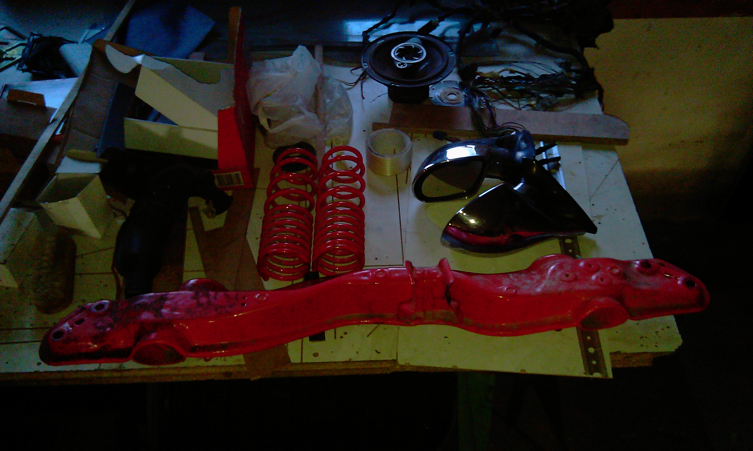

zase trochu barvičky a jedna z garáže. *fin*

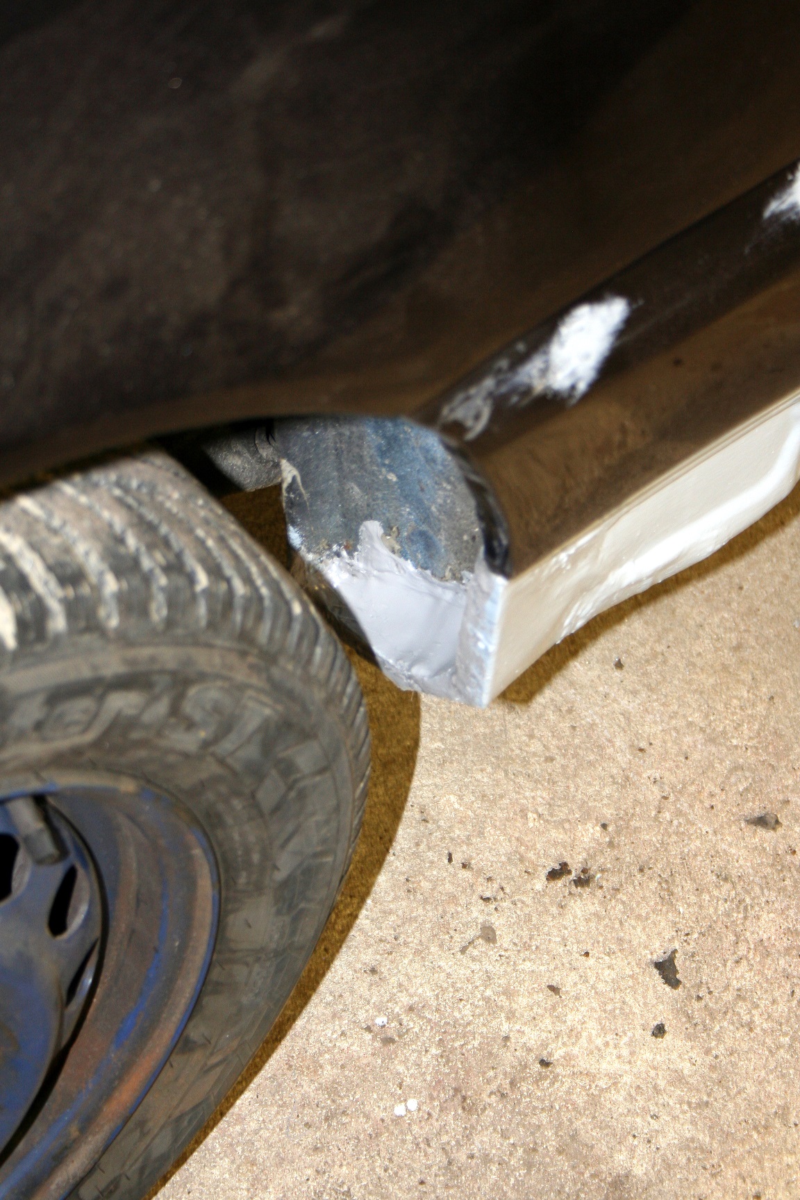

děkuji Minorku, já zase závidim Petkovi prostory :D no tak dále k CRX, v týdnu jsme dovařili prahy, vše je napatlané, ještě musim dojed pro karosářskej tmel, lemy jsou teda prasácky vařené, ale po uzavření, když nebude vzduch a voda, vše bude v pořádku, aspoň doufám *vytlem* omlouvám se za fotky, když dělám, zapomínám fotit.

Tak dneska, že zatmelim pravej zadní lem, aby tam nepadal bordel, ale čekalo mě nemilé překvapení :( tak přijde příští týden na řadu COčko, ikdyž jsem doufal, že na něj nepřijde řada :(

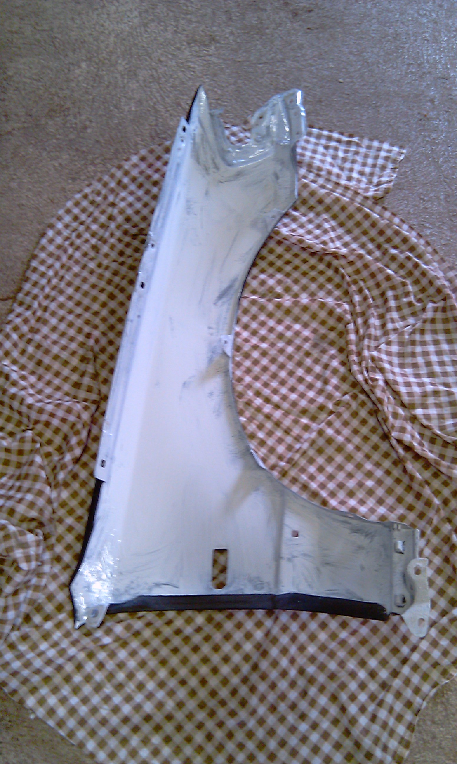

Jinak předek je zbavenej rzi a ošetřenej, už jen zatmelit a nalakovat do barvy, pak se budu ještě zabývat brejlema, ale to až bude venku motor.

Tak po dlouhé odmlce zase něco přidám, sice toho moc neni, ale alespoň něco. Zatmelil jsem zadní konce prahů, aby tam nezapadával bordel ze silnice a vyndal oba motory.
