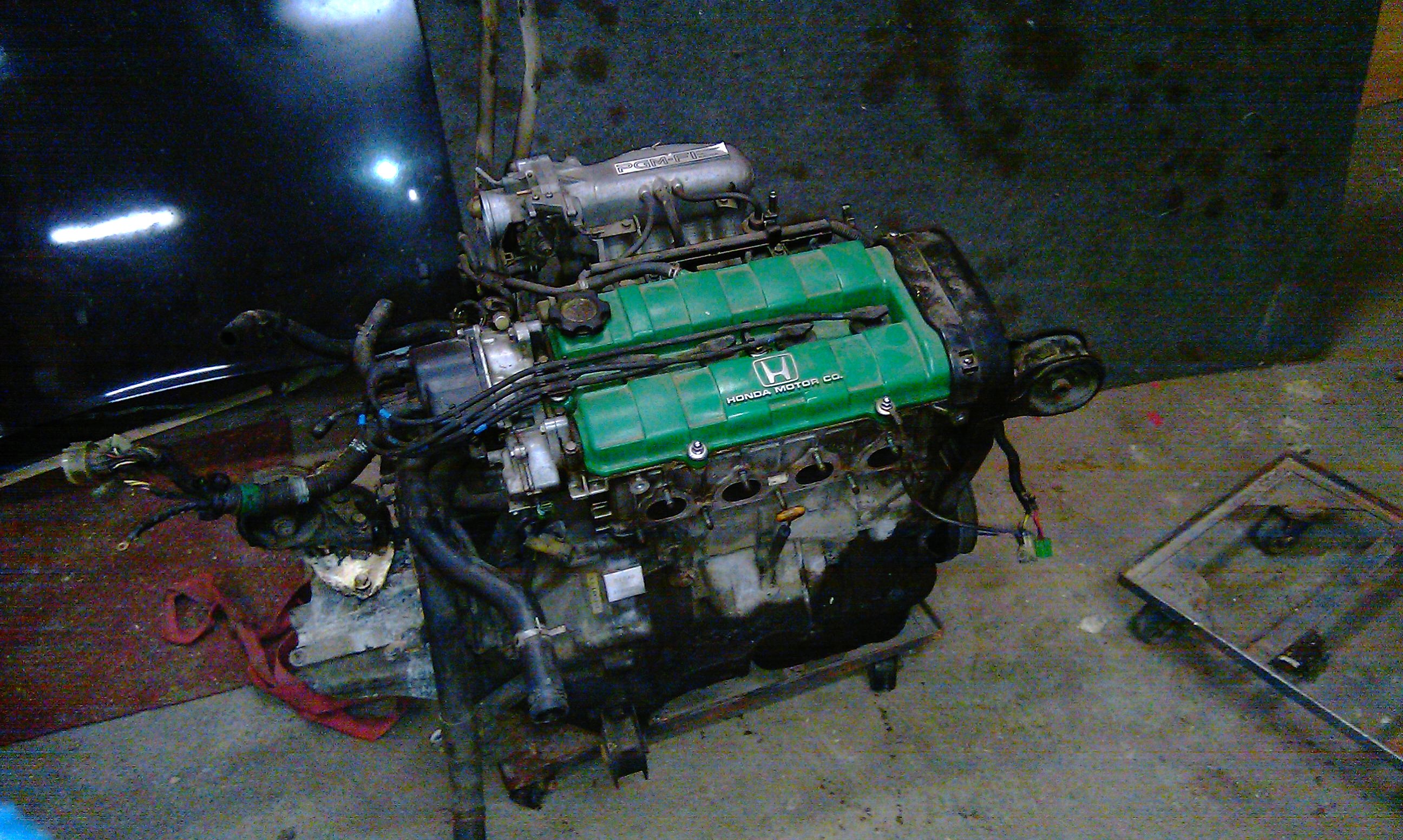

Tak po dlouhé odmlce zase něco přidám, sice toho moc neni, ale alespoň něco. Zatmelil jsem zadní konce prahů, aby tam nezapadával bordel ze silnice a vyndal oba motory.

Nemáte někdo nějaký grip, jak vyčistit zašlý manifolt ze vnitř i z venku? co k tomu použít? z venku se mi to nějak nedaří vyčistit, všude stále nějaké ťupky a je takový hodně tmavý.

Re: Stean - CRX
já to čistili z venku normalně dratenym kotoučkem na vrtačku -špína povolí
a vypada to pak pěkně , a vnitřek se dá štetkou na záchod
+nejake ředidlo , ale víc se mi osvedčilo vzít bovden od lanka a na konec dat takovej brusnej hadřík (mají ho v každem instaletersti) normalho tam stahneš dratem a pak už taky jen na vrtačku jde to dost dobře
a nebo ještě zpusob kterj jsem nezkoušel ale od Bučise jsem koupil manifold kterej byl opískovanej a byl jak novej
takže podle možností jake maš
+nejake ředidlo , ale víc se mi osvedčilo vzít bovden od lanka a na konec dat takovej brusnej hadřík (mají ho v každem instaletersti) normalho tam stahneš dratem a pak už taky jen na vrtačku jde to dost dobře Re: Stean - CRX
Díky za tip, ake dráťákem se mi to moc brát nechce, musi to být dost poškrábané ne? Mě se celkem líbí ta původní struktura, radši bych to řešil nějakou chemií

Stean píše:Díky za tip, ake dráťákem se mi to moc brát nechce, musi to být dost poškrábané ne? Mě se celkem líbí ta původní struktura, radši bych to řešil nějakou chemií
neboj nepoškrabeš
