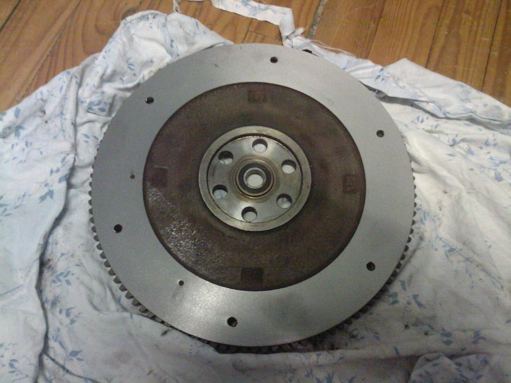

PAKO píše:já před montáží vezmu jemnej smirek setrvák nasadim na prst nebo opřu o pupajs pomalu si ho dle potřeby otáčím a od středu osy ven sem a tam jemně zdrsním pak si dobře nová spojka sedne a nezesklovatí
Přesně tohle mně taky napadlo, že udělám. Pak nechám ze setrváku odsoustružit ten obvodový nálitek, pro menší odlehčení a nakonec ho nechám ještě převážit.

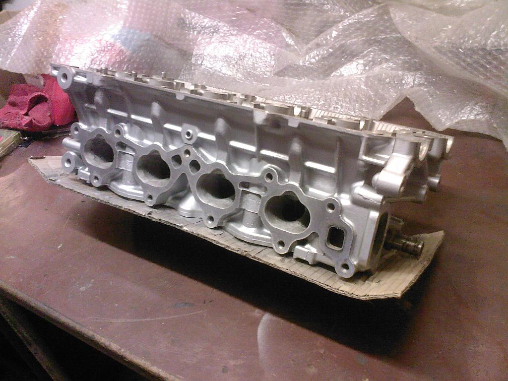

Po delší době sem hodím menší update. Podařilo se mi sehnat barvu na lakování bloku motoru http://www.motipdupli.cz/dep/193-barva-na-motory/ a vypadá to s ní docela slušně.
Taky sem nechal stočit setrvačník. Nijak extra sem ho nebral takže je asi lehčí asi o kilo. Musím to ještě převážit a podle výsledku uvidím, jestli ho nenechám vzít ještě o kousek.

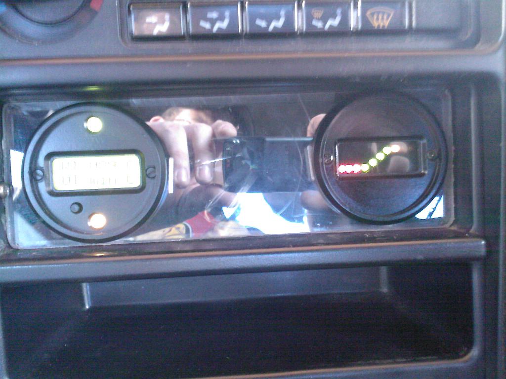

Taky sem namontoval upravený budík pro indikaci funkce lambdy a malinko předělal kabeláž u budíků.

Dneska sem si přivezl domů vyvážené komponenty a taky už mám dolakovanou hlavu. Jestli najdu o víkendu trochu času, tak dovyčistím blok, abych mohl pomalu v příštím týdnu začít skládat spodek motoru.

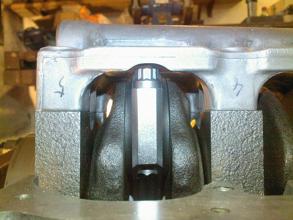

Jelikož jsou kluci od Eaglu asi přesvědčený, že stavby Déčkových motorů s jejich ojnicema je potřeba trochu okořenit, tak je navrhnuli tak, aby je bez úpravy bloku a klece uložení klikového hřídele nešlo použít
Takže mně teď čeká trocha broušení.

O tom, že se to u některých motorů musí dělat sem vědět. Jen sem tak trochu doufal, že se tomu vyhnu, protože sem na d-series.org četl, že eagle upravi design ojnic a už to není potřeba dělat, ale jak to tak vypadá, tak to nebyla pravda
Re: LJay ED9 turbo projekt
Tak po dnešním brousícím maratonu už by měl být blok a uložení kliky připravený pro montáž ojnic
Zejta je zkusím nahodit a budu doufat, že nebude nikde drhnout.

Neoslabilo to velmi konstrukciu?
To se ví že se to zaslabilo ale né nijak dramaticky. Není tam žádná síla, která by to tak ohýbala že by to mělo něčemu vadit

Swingal: je to jak píše Blackburn, konstrukce se samozřejmě zeslabí, ale v tomhle směru nepůsobí takové síly, aby to způsobilo nějakou závadu. Maximálně by to mohlo odejít při nejakých zvýšených vibracích, ale to by asi sebou vzalo i jinou část motoru.
Minor: bohužel je to standartní postup při montáži těchto ojnic. Dokonce přímo na stránkách Eaglu je na to upozornění v poznámce "standard rod for D16, ZC, D16A, D16Z, D16Y. Some block and main girdle clearancing required.. Older design used 5/16" bolt (3/8" head) - torque was 28 ftlbs with moly lube." V angličtině se tomu postupu říká "block notching" když to dáš vyhledat třeba na D-series.org tak ti to najde nějaký témata.
Co sem se tak bavil s Liborem, tak to samý je potřeba dělat i u některých Toyot. Tam je to ale ještě vypečenější, protože za studena se ti klika s ojnicema normálně protáčí i když je tam mezera jen pár setin, ale za tepla se to všechno roztáhne a rozšmelcuje motor.

Dneska sem na test sesadil kliku, ojky a klec klikovky. Po úpravě se už ojky protáčí bez problémů a mají u potřebný odstupy od bloku a klece. Když to půjde dobře, tak o víkendu zabrousím pístní kroužky a začnu finálně kompletovat spodek motoru.
