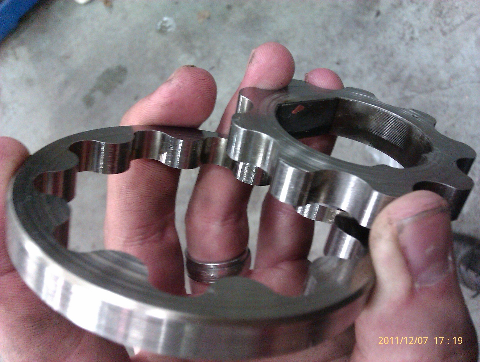

Tak sem o kousek zase popolezl motor je komplet rozebranej a vymytej :-) při rozebíraní na mě ale čekalo pár překvapení :-( kdys jsem sundal hlavu tak to vsechno bylo v pohodě ale kdys šla dolu vana tak namě vybafnul olejovej koš co nasava z vany olej a vždy na něm je sejtko aby se tam nedostali nějake špony atak a sejtko je jaksi uřízle :-D za 2 majitel předemnou měl asi moc rád silikon :-D byl uplně všude napatlanej a to doslova :-D pak jsem sundal koš a dostal se na kliku s ojnicema tak jsem zase zjistil že kroužky jsou jak nove :-( samozřejme ty sem obednaval že 100 % pujdou nove ojniční ložiska byla taknak v pohodě až na jedno ktere už nemelo moc povrchoveho materialu takže pujdou nove všechny ojniční ložiska a na klice bylo jedno uložení na šálach taky moc pekné :-( takže pár věcí je o5 navíc potřeba :-) dole pár fotek :-) mojí stavebnice :-D

klika nikde vydřena neni i ovalita je tak nějak v normě :-) ale ty šáli na tom jednom uložení byly jak z jineho sveta :-D vim že byl motor před rokem a pul chycenej na klice a todle bude asi ono :-( když bych tam dal ložiska jak na kliku tak na ojnice tak kdys budu jezdit ze začatku vklidu tak by si to mělo sednout :-)

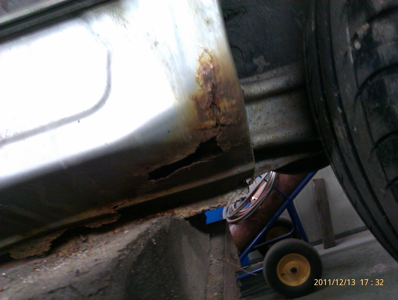

Tak dneska už i na dílnu dorazila kastle a vyjede až po zimě :-) dostal jsem na ní místo kde si mužu hrabat kdys budu mít čas nebo nebude práce jeto odlehle místo na dílně kde se nedela protože je tam přepažka a blbě se tam zajíždí takže jeto spíš takove odpočívadlo :-D ale je to hned vedle místa kde mam já hever takže pajáda . dneska jsem se dotoho pustil tak na pul ale něco se stihlo :-) zjistil jsem že kromě lemu a kousky podlahy se budou vařit i prahy asi 20 cm od zadního lemu jsou chytle ale pak už zdravé :-) takže tak :-)tady pár fotek *oprava*

co by člověk za takovou dílnu dal a ještě v Honda servisu *love* Ten práh není nic strašného,jsou daleko horší.Kdy budeš tedy nechat vyvařovat?

no až bude mít klempíř čas :-) tetkon jsem koukal na net a nevíš jestli by šli použít prahy ze civica IV ? 3dveřového ? jinak ty prahy jsem čekal horší no bál jsem se sundat :-D ale pak jsem dam jak vypadal prah na tom mim červenym :-( tam vubec nic nebylo :-(

Rekl bych ze tam prahy z civica IV 3 dveroveho nepujdou. Jelikoz by jsi tam nedal ty plasty..
Musel by jsi se teda vydat cestou decentni upravy.. Ja jsem to tak udelal a prahy z civica IV jsem tam navaril
Foto se pokusim prilozit.
Musel jsem pak ale prevarit i blatniky.. TZN uriznout spodek blatniku CRX a spodek blatniku civic a proste to krasne napojit. :-)
Příspěvekod J!R! » 14 pro 2011 07:57
Nebo se veme kus plechu a prah se nahrubo naohyba.Stejne je schovany pod plastem...
