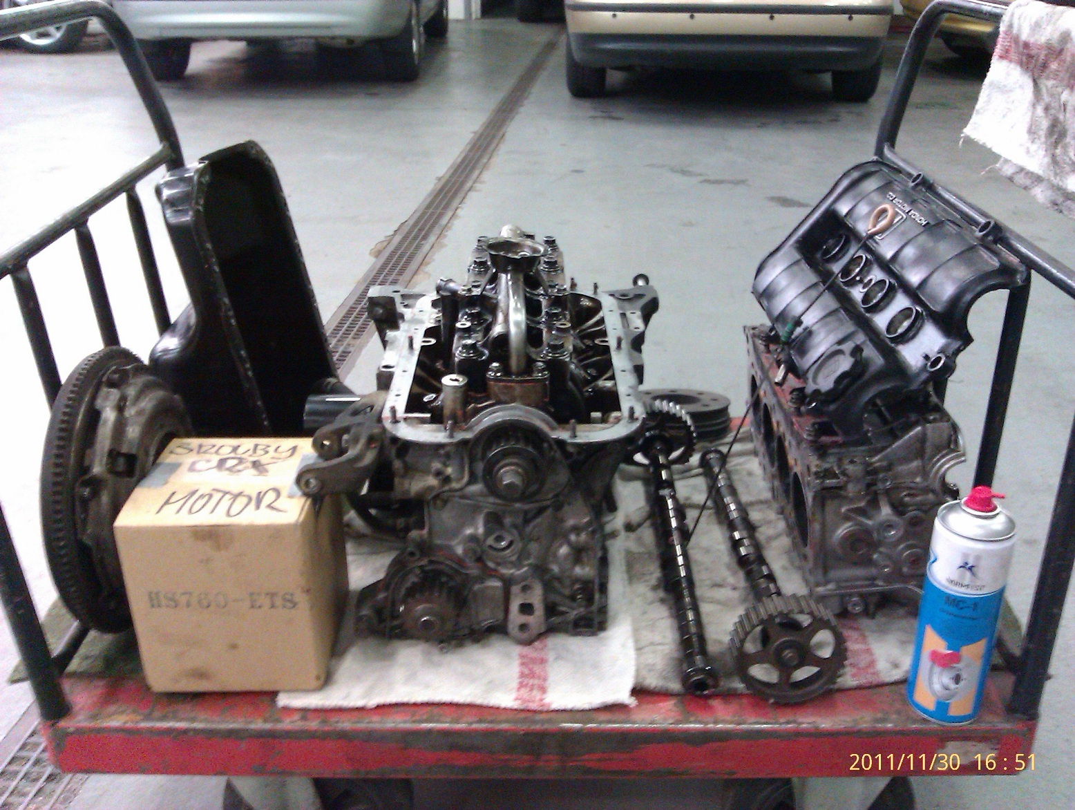

Tak motor je konečně na stolici tak si snim mužu manipulovat jak chci konečně

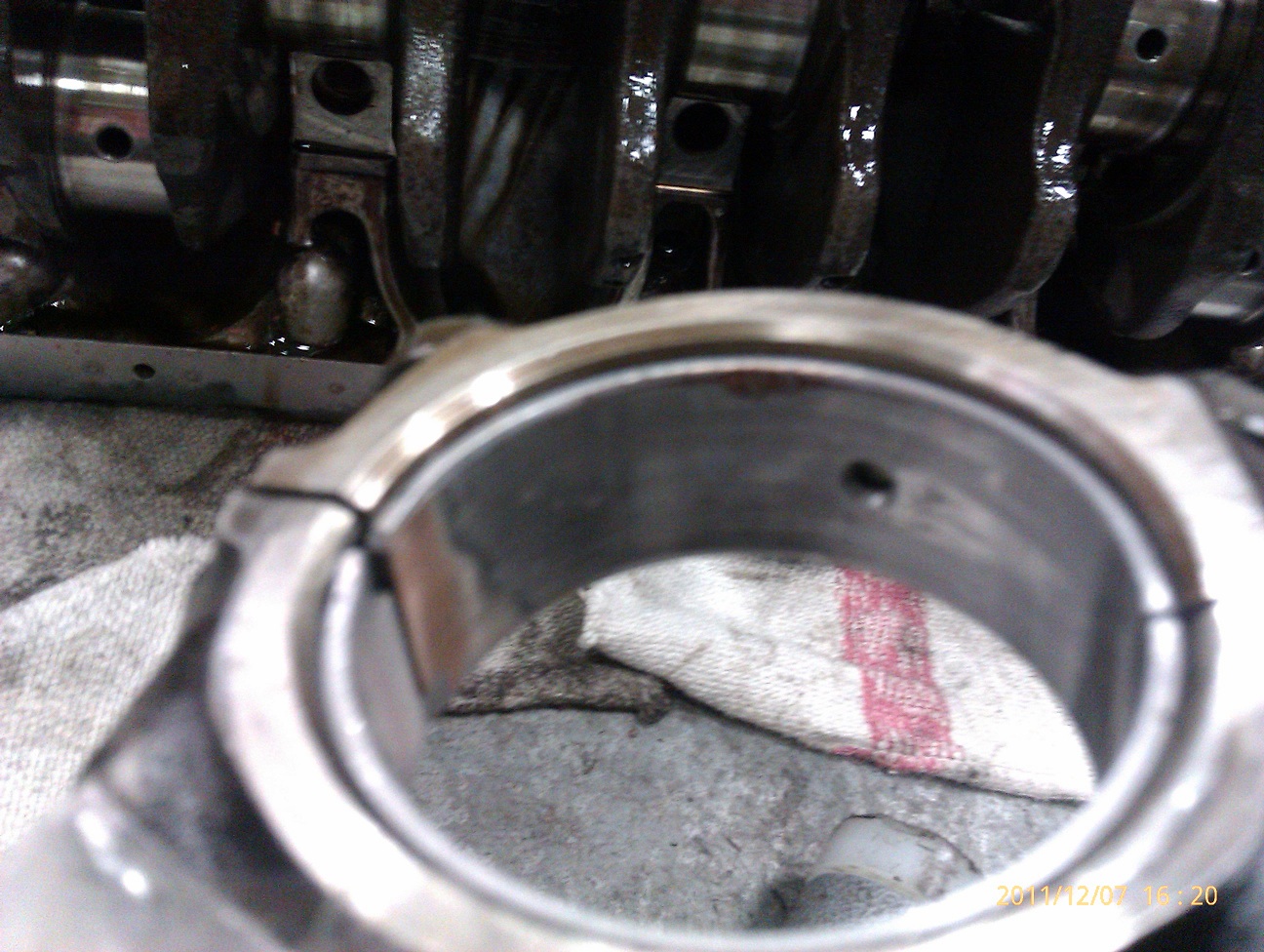

Tak sem o kousek zase popolezl motor je komplet rozebranej a vymytej
při rozebíraní na mě ale čekalo pár překvapení
kdys jsem sundal hlavu tak to vsechno bylo v pohodě ale kdys šla dolu vana tak namě vybafnul olejovej koš co nasava z vany olej a vždy na něm je sejtko aby se tam nedostali nějake špony atak a sejtko je jaksi uřízle
za 2 majitel předemnou měl asi moc rád silikon
byl uplně všude napatlanej a to doslova
pak jsem sundal koš a dostal se na kliku s ojnicema tak jsem zase zjistil že kroužky jsou jak nove
samozřejme ty sem obednaval že 100 % pujdou nove ojniční ložiska byla taknak v pohodě až na jedno ktere už nemelo moc povrchoveho materialu takže pujdou nove všechny ojniční ložiska a na klice bylo jedno uložení na šálach taky moc pekné
takže pár věcí je o5 navíc potřeba
dole pár fotek
mojí stavebnice

Jak je na tom klika
- Petk@
- Šéfík!:)
- Příspěvky: 1126
- Bydliště: Praha
klika nikde vydřena neni i ovalita je tak nějak v normě
ale ty šáli na tom jednom uložení byly jak z jineho sveta
vim že byl motor před rokem a pul chycenej na klice a todle bude asi ono
když bych tam dal ložiska jak na kliku tak na ojnice tak kdys budu jezdit ze začatku vklidu tak by si to mělo sednout

tak dneska jsem blok komplet proplachnul asi 3 krat a pak drbal zažranou špínu a moc se jí nechce dolu napadlo mě žy bych blok natřel ale ještě uvidim možna ho jen tak na pul vyleštim
ale mala změna dostal jsem kontakt na dobreho mechanika kterej dela generalky motoru tak jsem tam volal čekal sem co na mě vyplivnou za sumu ale cena bych řekl víc než dobrá
za zbroušení kliky podle ktere pak udelaj jak uložení tak ojniční ložiska + zaruka mi řekli kolem 3 tis takže motor vyčistim a po silvestru ho tam odvezu
jinak ta šála na klice co byla vydřena tak je uplně jiná než ty ostatní
tak možná proto

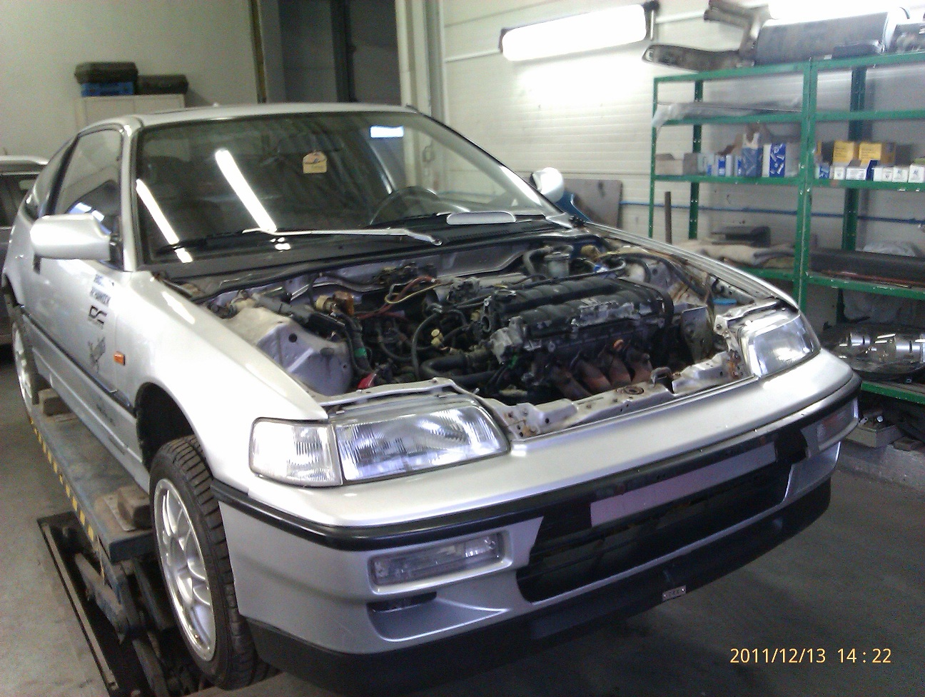

Tak dneska už i na dílnu dorazila kastle a vyjede až po zimě
dostal jsem na ní místo kde si mužu hrabat kdys budu mít čas nebo nebude práce jeto odlehle místo na dílně kde se nedela protože je tam přepažka a blbě se tam zajíždí takže jeto spíš takove odpočívadlo
ale je to hned vedle místa kde mam já hever takže pajáda . dneska jsem se dotoho pustil tak na pul ale něco se stihlo
zjistil jsem že kromě lemu a kousky podlahy se budou vařit i prahy asi 20 cm od zadního lemu jsou chytle ale pak už zdravé
takže tak
tady pár fotek

Ten práh není nic strašného,jsou daleko horší.Kdy budeš tedy nechat vyvařovat?

no až bude mít klempíř čas
Rekl bych ze tam prahy z civica IV 3 dveroveho nepujdou. Jelikoz by jsi tam nedal ty plasty..
Musel by jsi se teda vydat cestou decentni upravy.. Ja jsem to tak udelal a prahy z civica IV jsem tam navaril
Foto se pokusim prilozit.
Musel jsem pak ale prevarit i blatniky.. TZN uriznout spodek blatniku CRX a spodek blatniku civic a proste to krasne napojit.
Nebo se veme kus plechu a prah se nahrubo naohyba.Stejne je schovany pod plastem...
