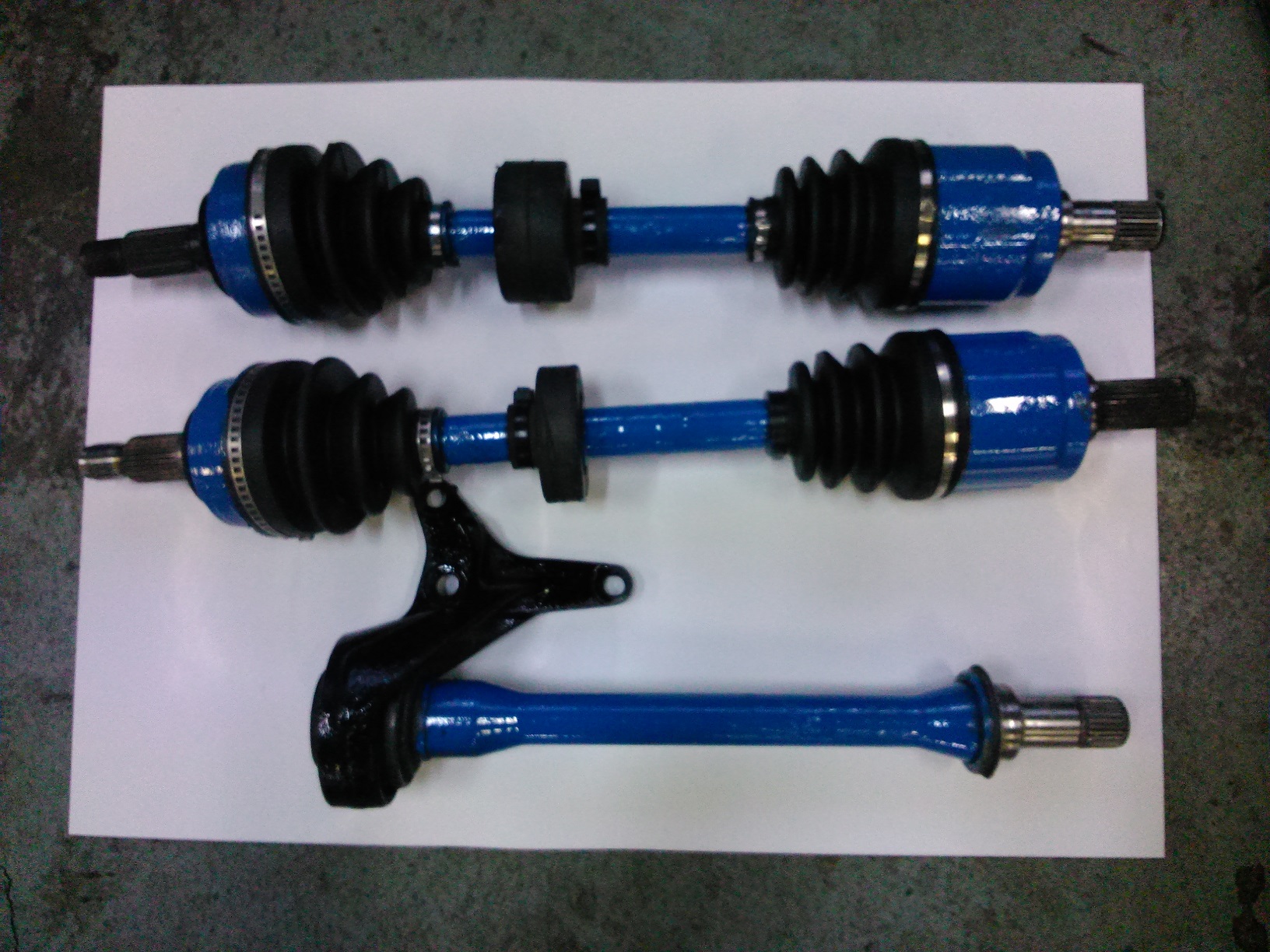

přez noc uschla barava na poloosach tak že to tam nahažu a pudu na výfuk . jenomže jsem vul a při skladani jsem tam dal obracene kameny a kloub nešel tolik vytočit tim padem jsem je nemohl dostat do tehlice . v tu chvíly jsem už byl v haji že jsem myslel že to vzdam protože spoloosama nic neudelam když je motor jinak posazenej .. ale volal jsem Skřitkovi jestli stim nema zkušenost tak jsem se na konec schodly že to budou blbe dane kameny . A taky že jo
byly daný jinak a tim padem to nefungovalo jak ma - musim taky ale říct že jsem dostal poloosy rozebrane takže jsem nevidel jak tam byly
ale teda po předelaní padly paradně !!
jinak poloosy by měly udajně být klasicke s EE .

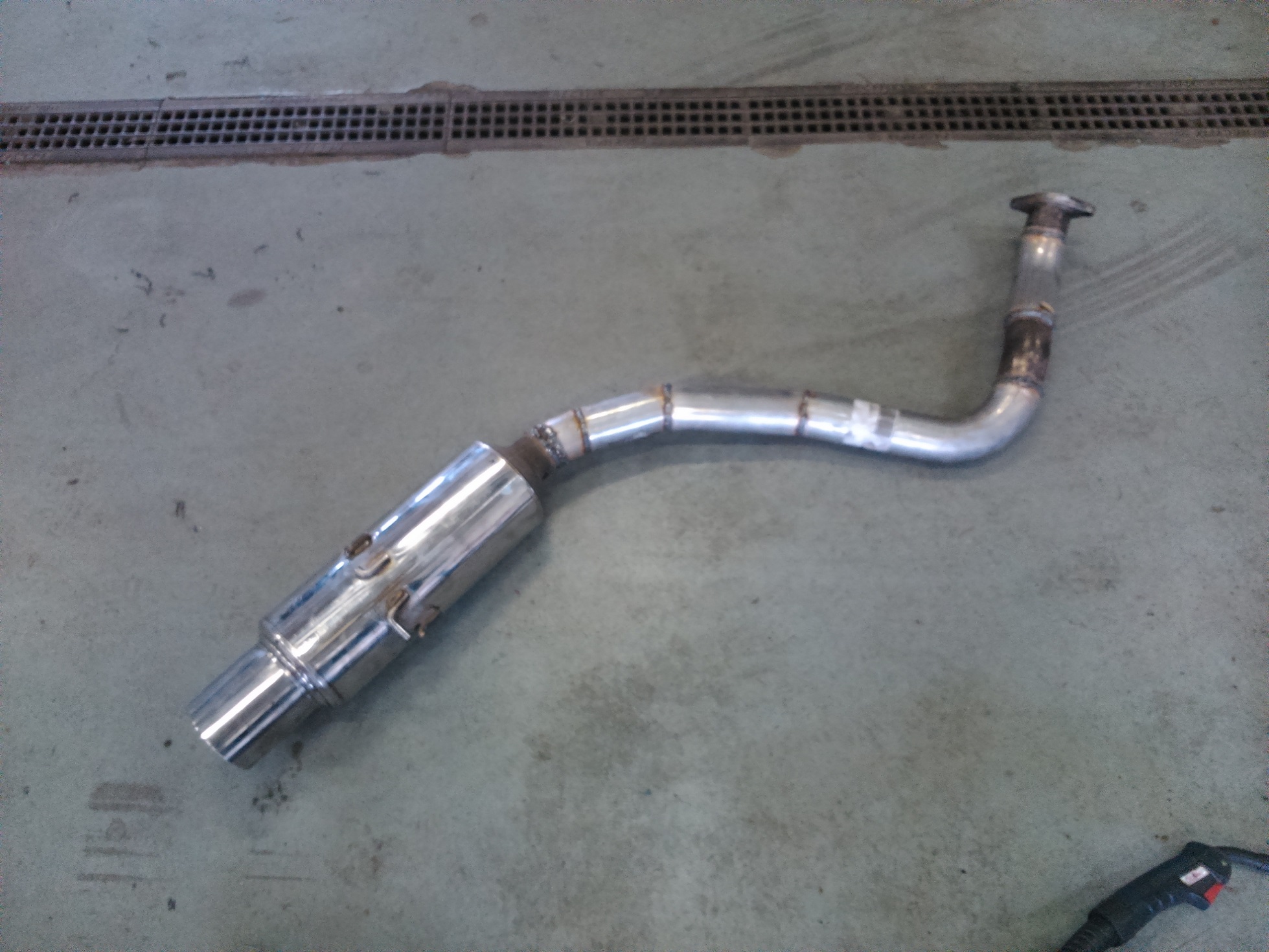

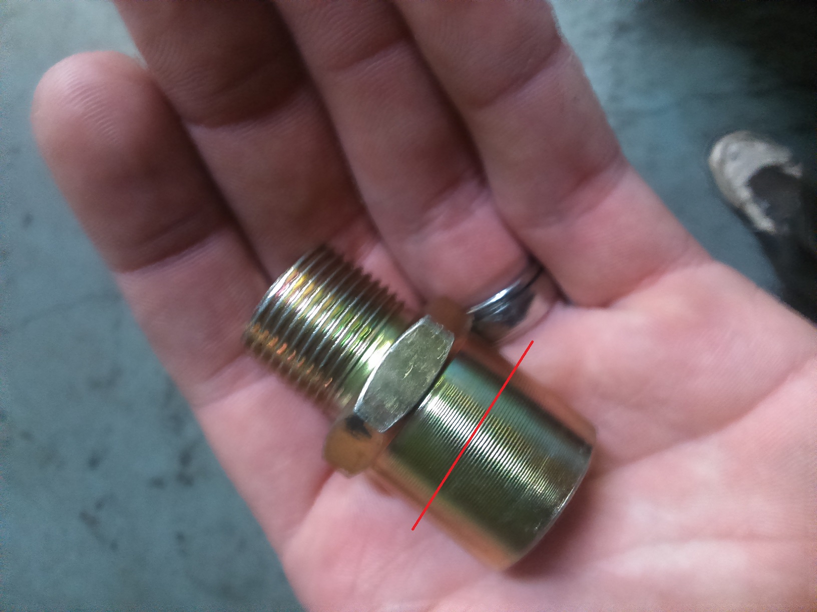

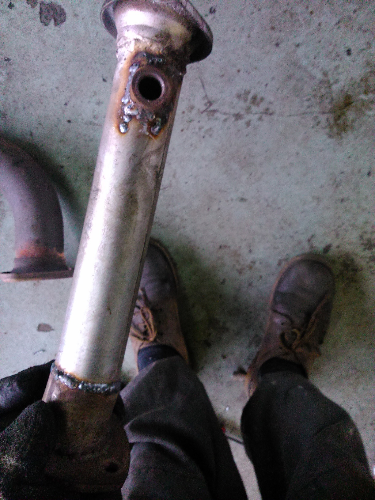

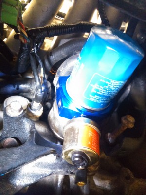

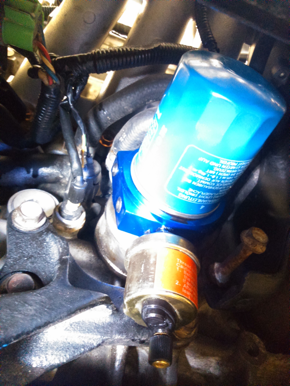

takže naprava komplet složena ! pak jsem se pustil do výfuku výroba decat, + převaření zavitu aby se tam dala dat lambada . vim že bude moc daleko ale třeba to bude fungovat . jednu jsem dal do svodu do díry od výrobce a druha je cca 5cm za ní v Decatu, střed díl jsem musel lehce přyhnout ale cajk / časem dam za svody asi vlnovec ,radči . zadní dil zatim nedodělan nemam matroš a taky vaham dat na PRAVOU/LEVOU stranu , další vec monraž adapteru pod olej F . vypada to na brnkačku ale mezikus se zavitem delší takže nedotah adapter . tak jsem to zkratil ale stejne to nedotahlo protože byl kratkej zavit uvnitř
takže jsem to lehce protahl a pak už to šlo takže namontovano . pak jsem mohl pokračovat ale nedalo mi to nalít olej a zkusti se project

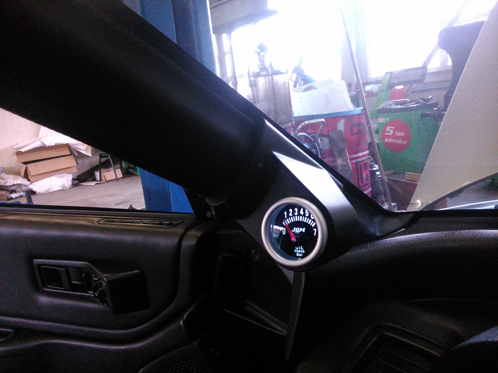

Dneska nic moc ale přece jen , ráno jsem usadil na sloupek budik s kapličkou - šlo to v pohodě jen upravit kapličku na sloupek chvilku trvalo ale jsem spokojenej

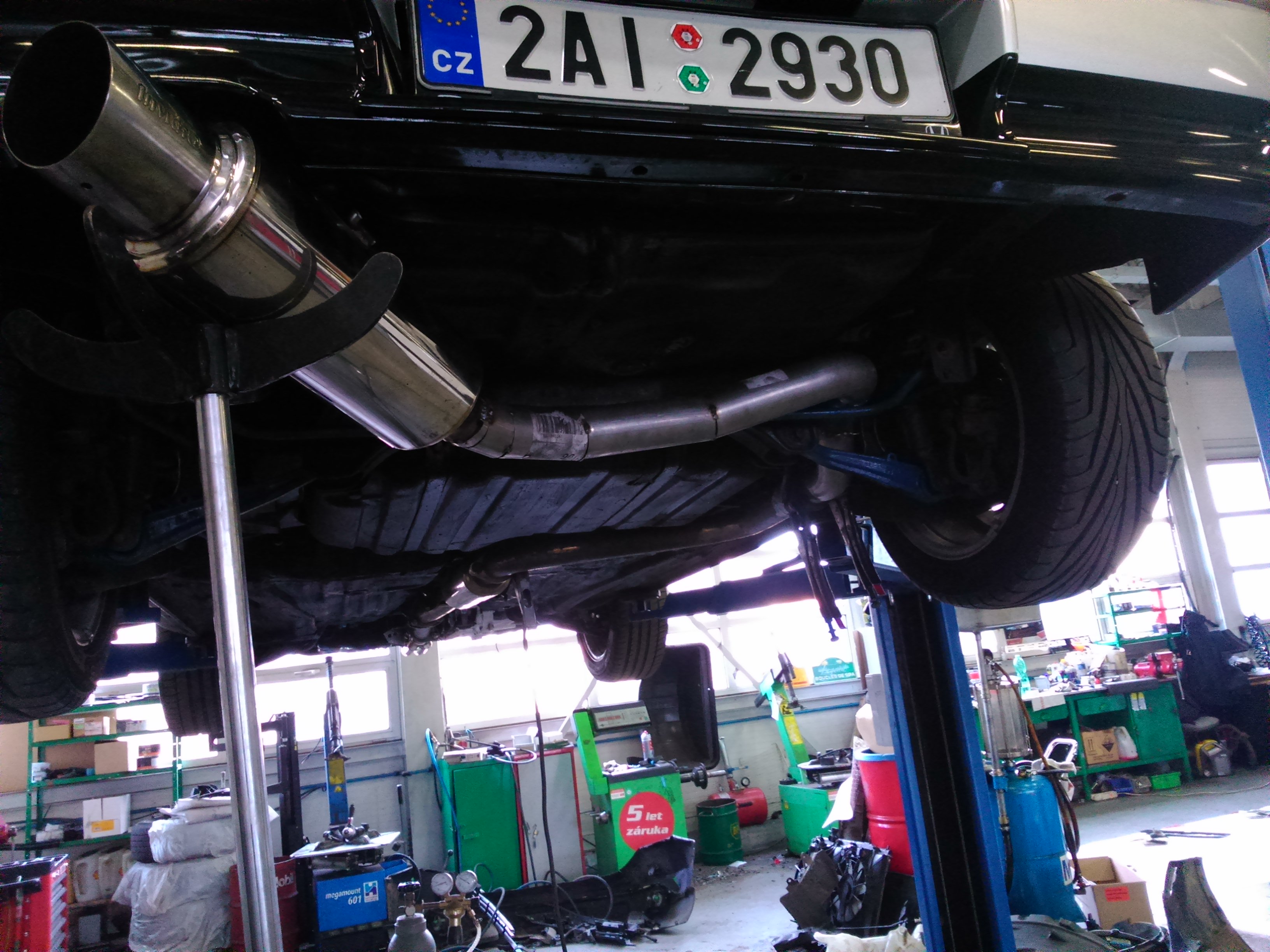

V sobotu jsem teda dodělal výfuk takže po strance výfuk je to 100% chtěl jsem aby to zespoda tak nejak bylo a mohl jsem stim kdyžtak odject domu do garaže
přece jen ta elektrika už se nemusí dělat na heveru

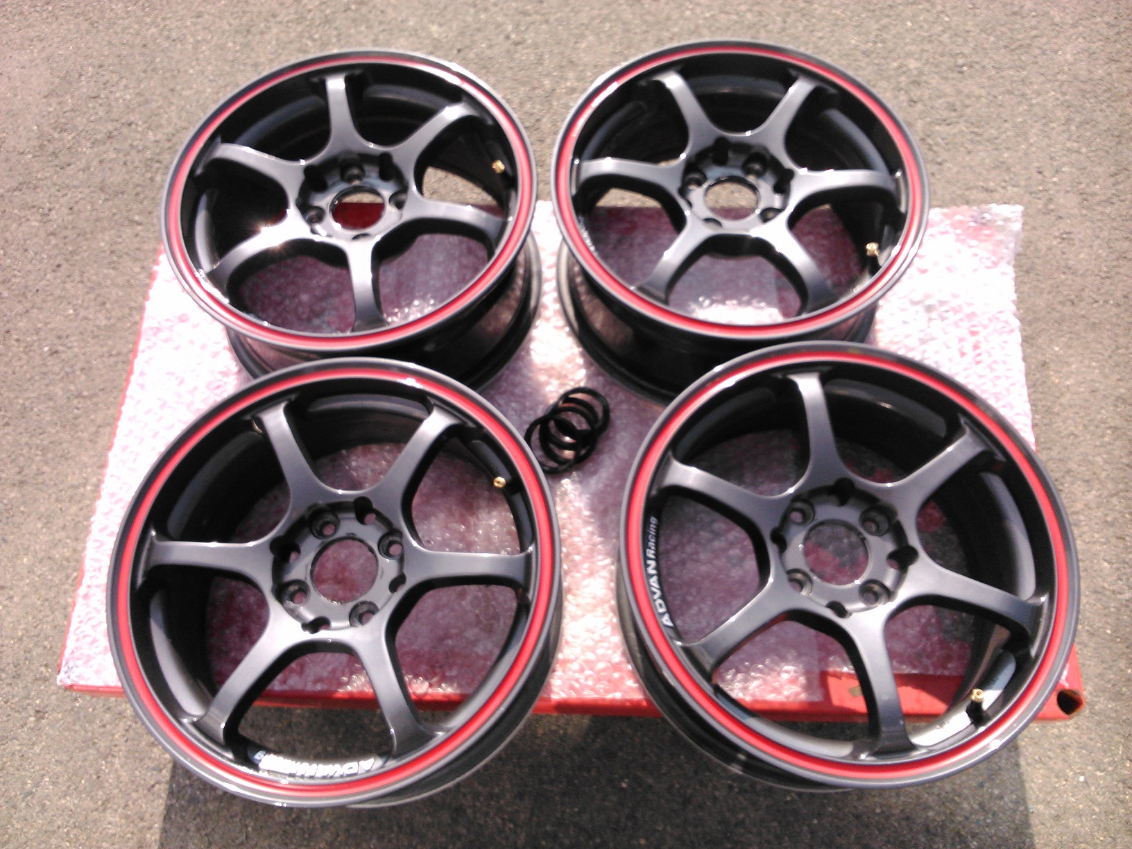

Tak zatim nic noveho neni vubec čas připravuju favo na technickou a zapadnul jsem do toho až po go motoru
takže cero na chvilku šlo stranou ale minulí týden jsem obdržel zasilku od J!ř! kola ADVAN dneska jsem je obul a moc mi tam bohužel barevně nesedej takže nejspíš pujdou dál
