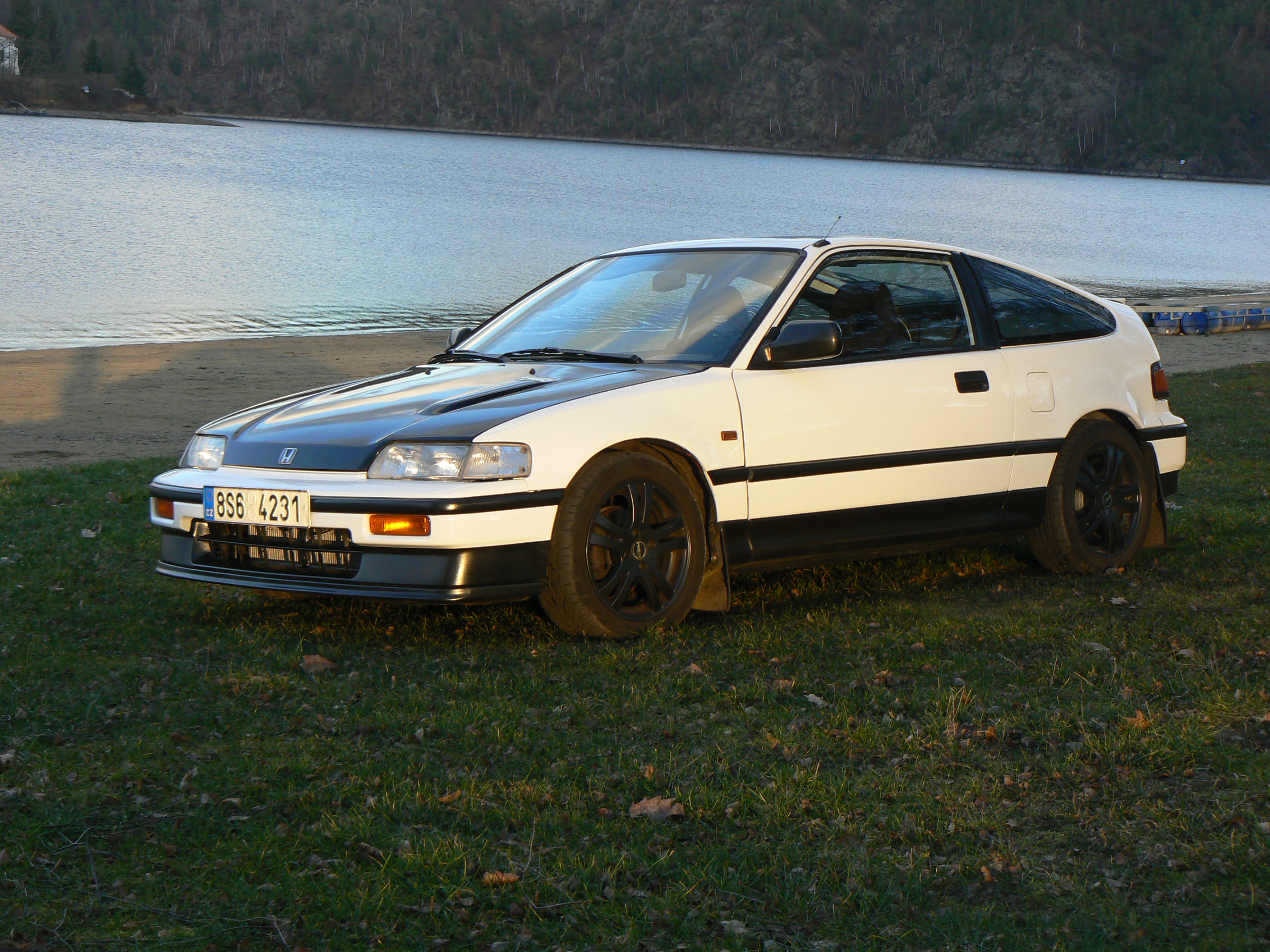

100km po okoli bylo fajn. Ted už je zase dotankovaná a umytá v garáži. Chytlo to po měsíci napoprvé. Naposled jsem s ní jel 24. prosince. Přidávám jednu z Živohoště. vody je celkem málo a nikdo se nekoupal :)
