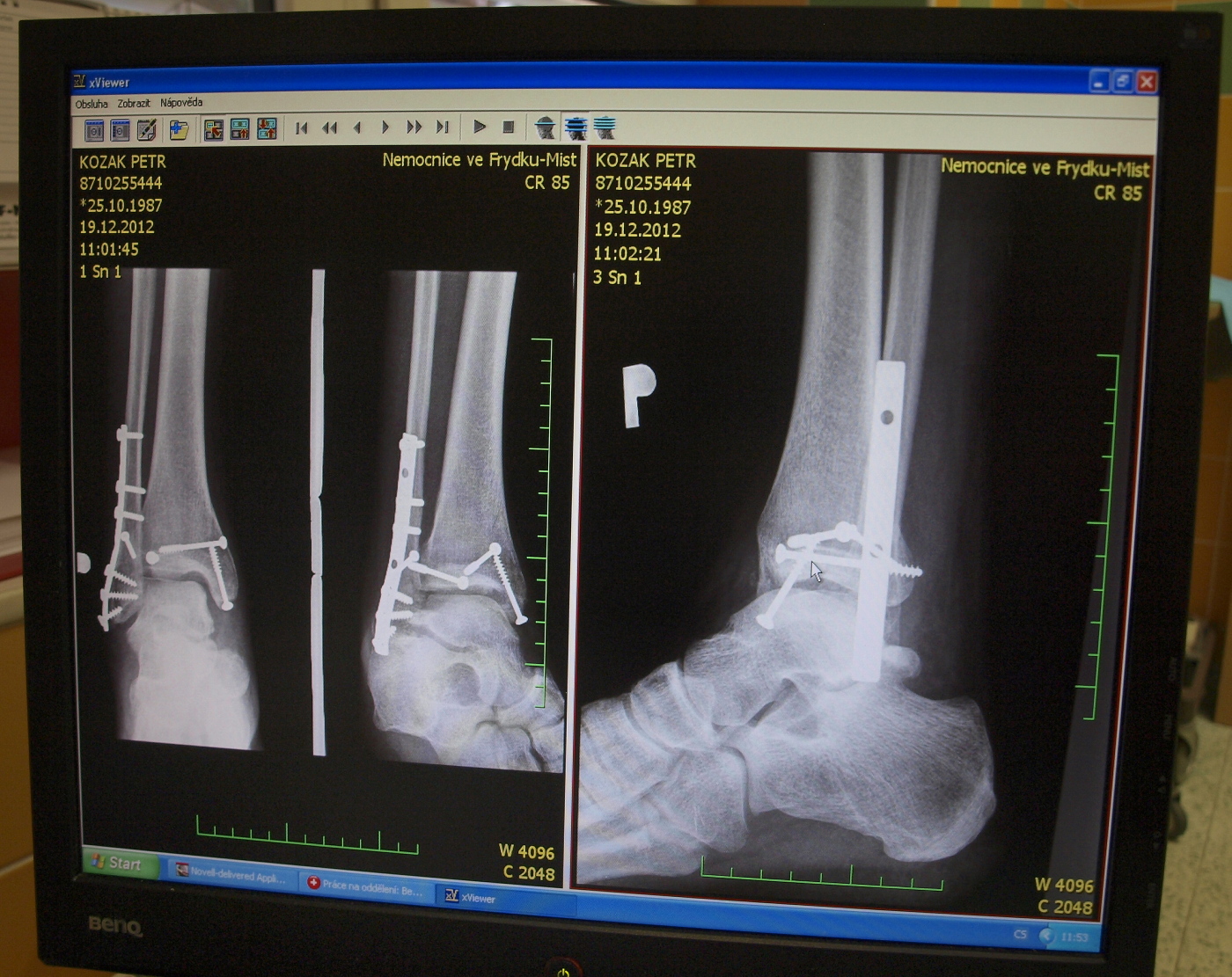

Petis píše:Takže situace je taková, že veškeré práce, které byly v plánu přes zimu se musí odložit na neurčito. Důvod je mnohonásobná zlomenina kotníku + přetrhané všechny vazy. Takže mám v pravém kotníku x šroubů + nějakou výztuž. Léčba odhadem na 4-5 měsíců. Honda je momentálně zazimována na baráku u rodičů. ...tak to dopadá když se někdo rozhodne, že bude přes zimu sportovat :D

Vypadá to asi nějak takhle, ale prý se to hojí víc než dobře, tak snad budu co nejdřív normálně chodit.

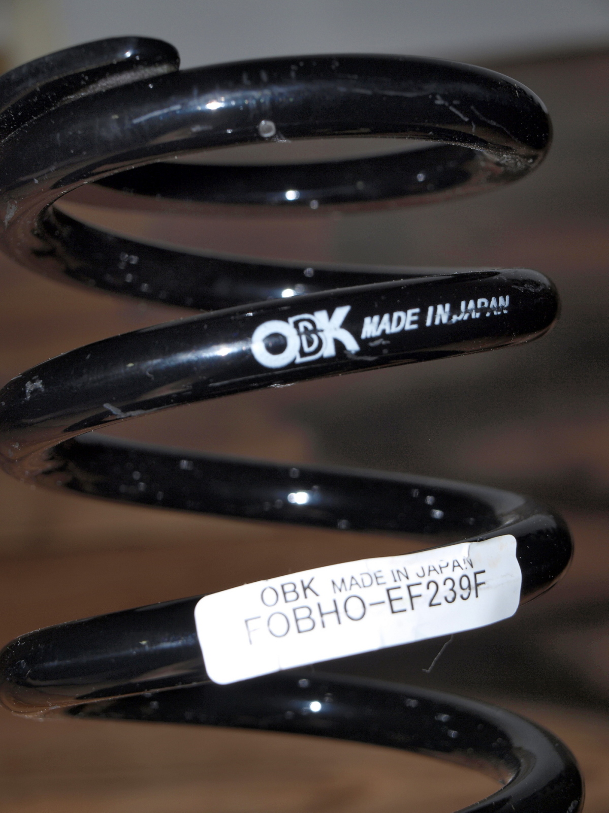

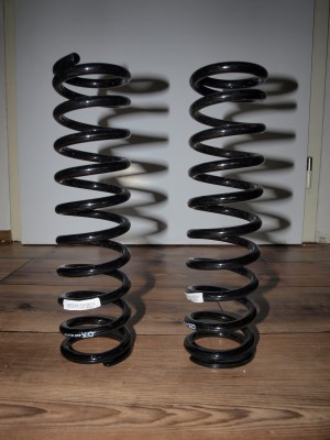

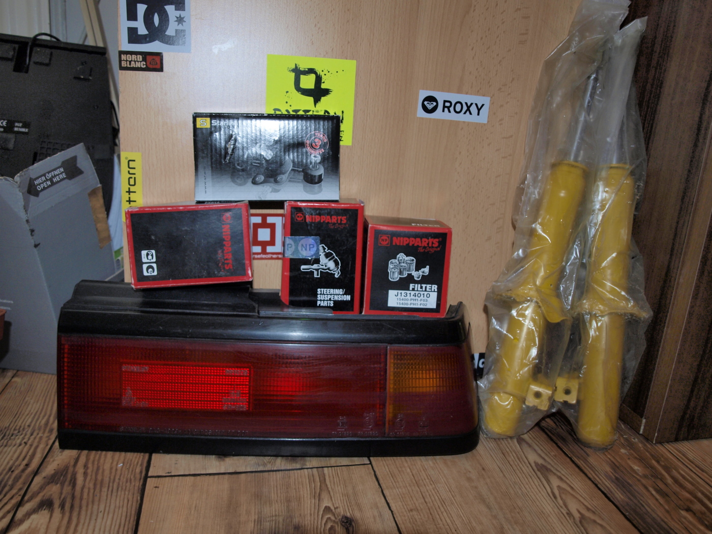

Takže po dlouhé době nějaká aktualizace. *crx* přes zimu nejezdila, poprvé jsem ji letos nastartoval asi před dvěma týdny. V nejbližších dnech proběhne výměna horního/spodního čepu v obou předních ramenech, výměna pravého zadního prasklého světla, výměna předních tlumičů - tady ještě jedno díky minorovi za naprosto bezproblémový obchod. Později mám slíbené origo pružiny. S tím snížením které mám se na našich cestách nedá jezdit, takže se bude zvyšovat. Výměna oleje + filtru je samozřejmostí. Taky jsem dneska objednal nové všechny žárovky. Letos se chci taky konečně podívat na prahy, abych věděl jak na tom jsou. Teď už se jenom čeká až se venku oteplí, protože v té zimě co tam je teď by asi umrzly prsty. Jo a ještě bych chtěl konečně namontovat klaxon, nejednou už mi chyběl :) Potom bych chtěl letos provést výměnu všech silentbloků, to se ale uvidí podle toho jestli bude dost financí.

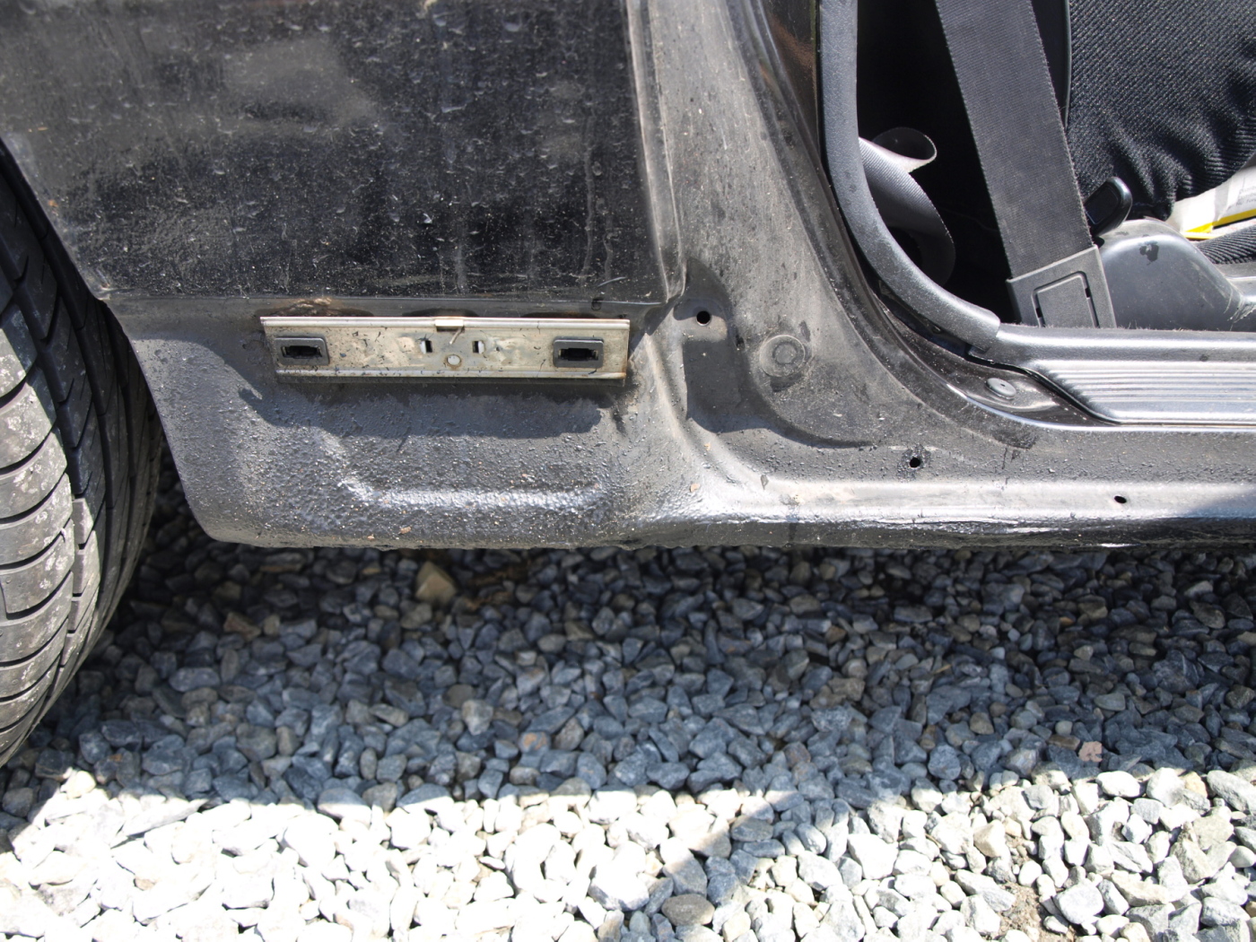

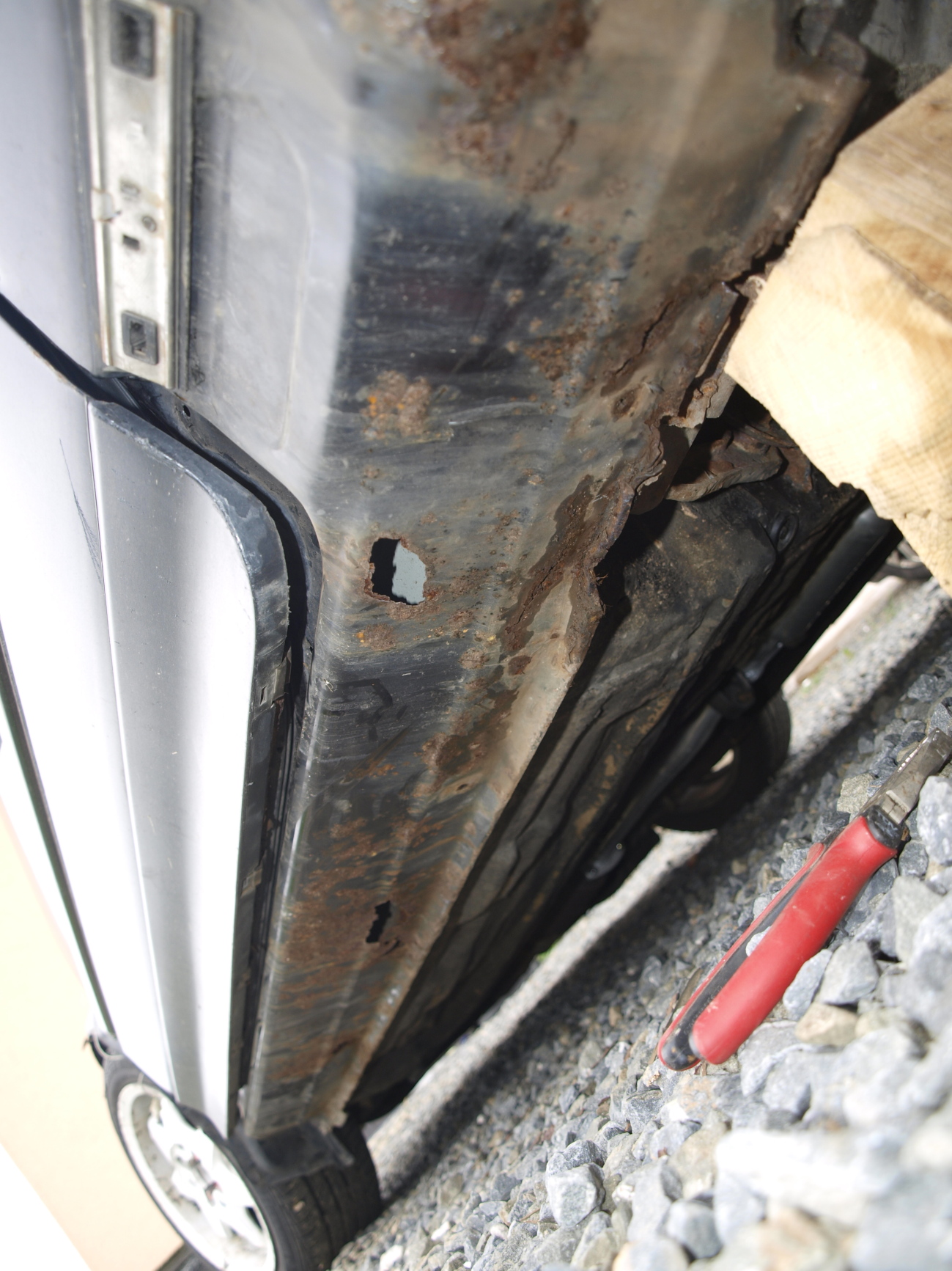

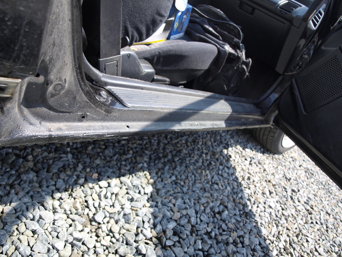

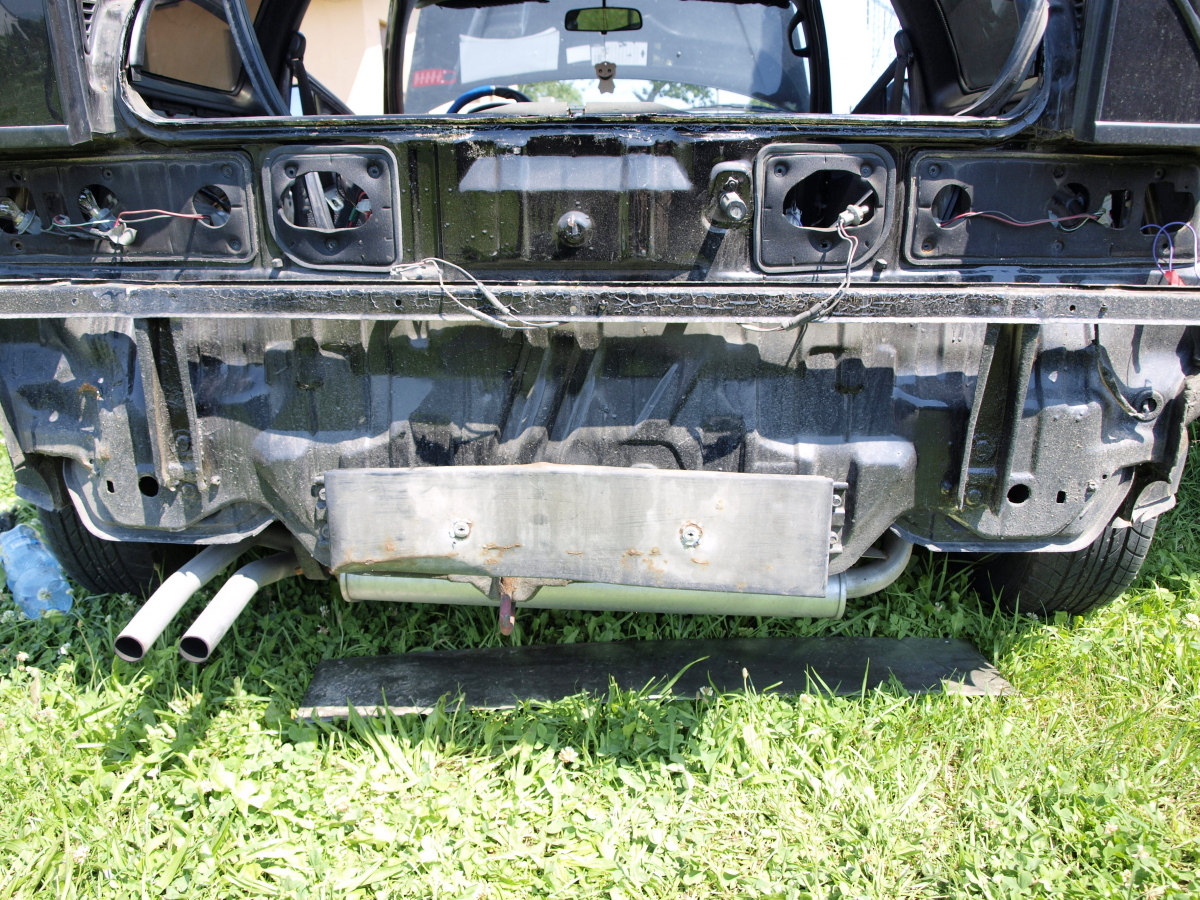

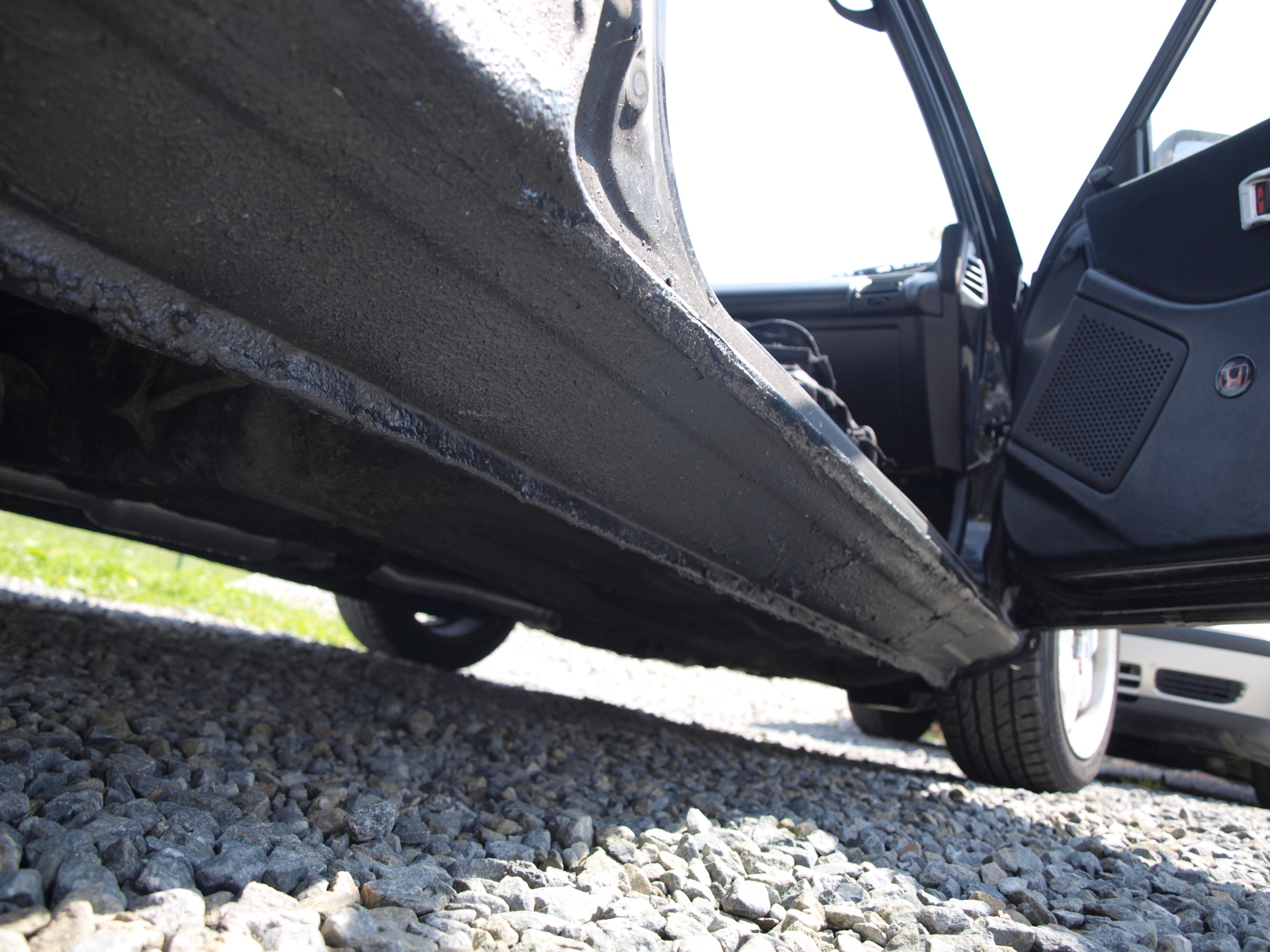

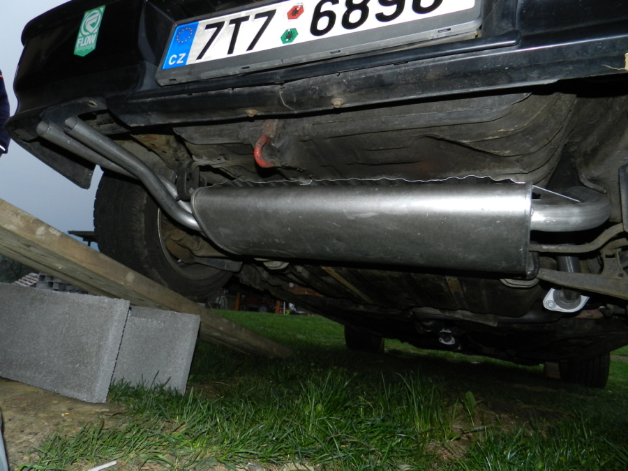

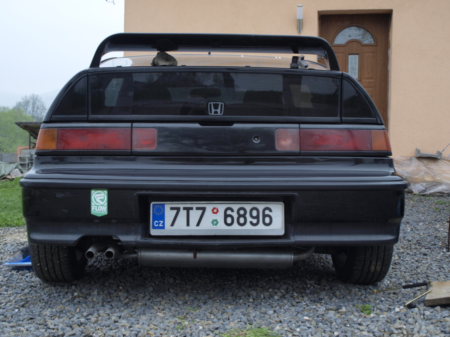

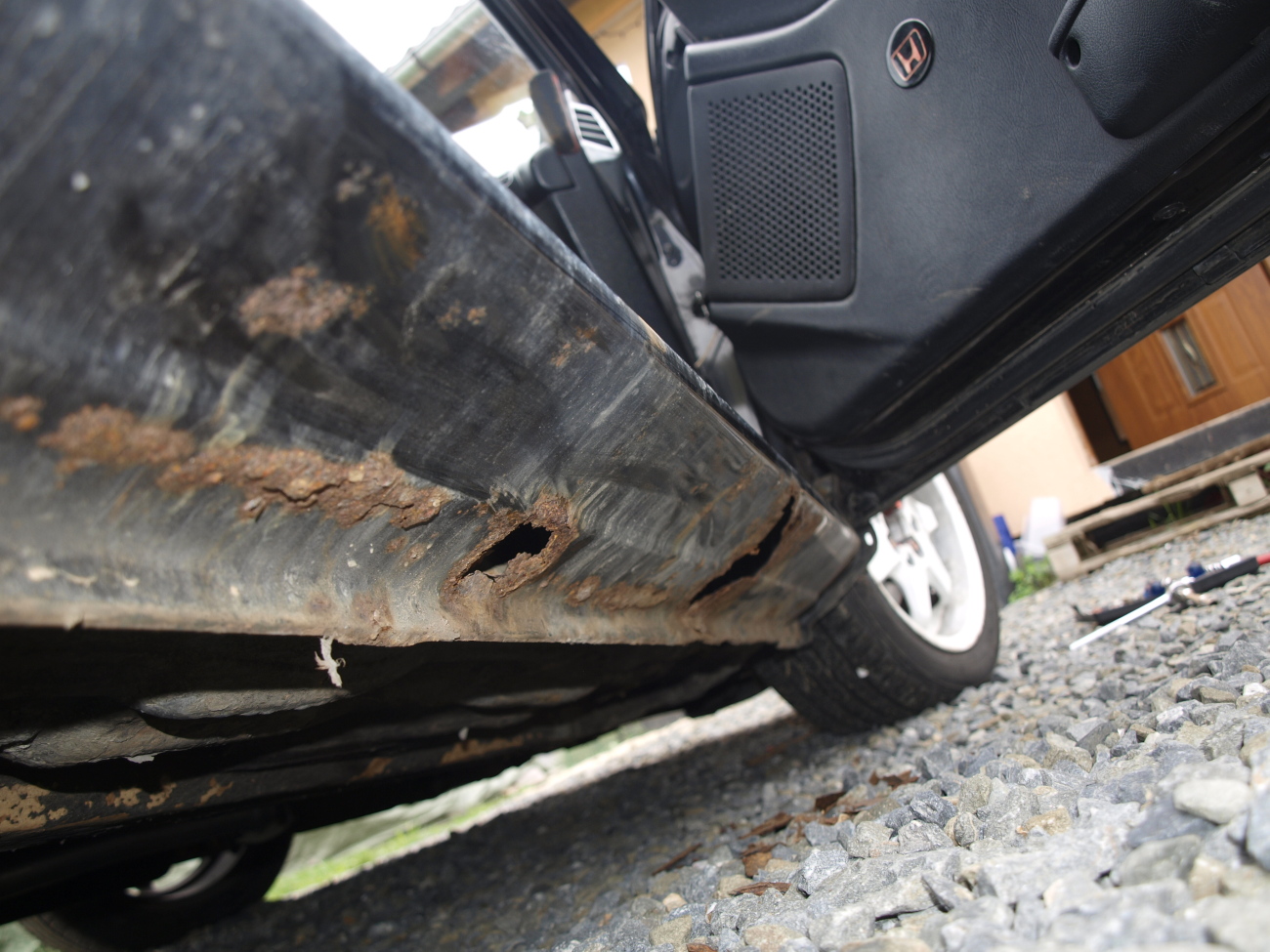

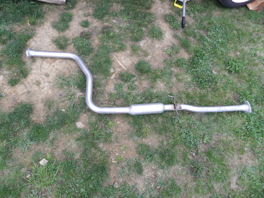

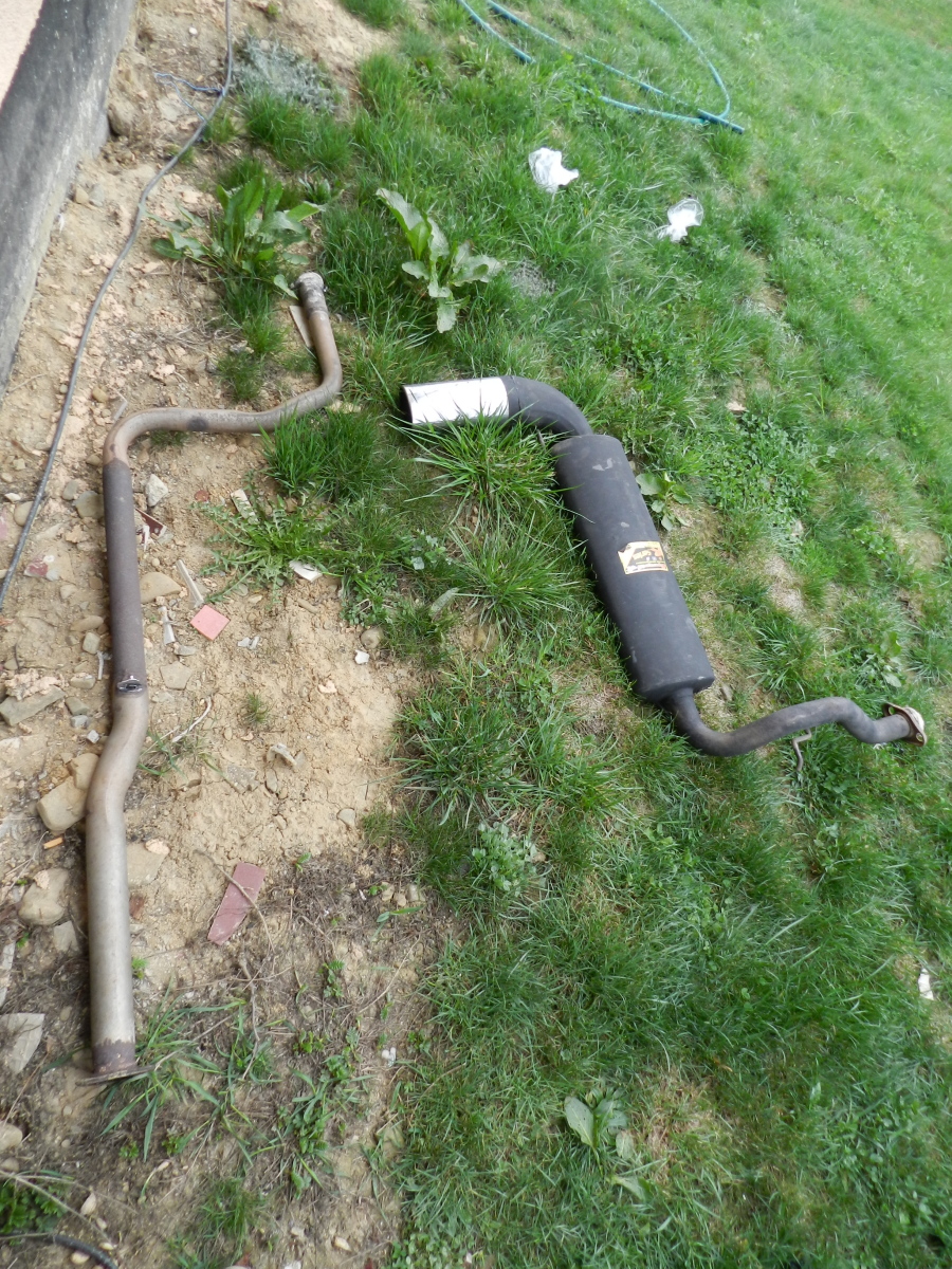

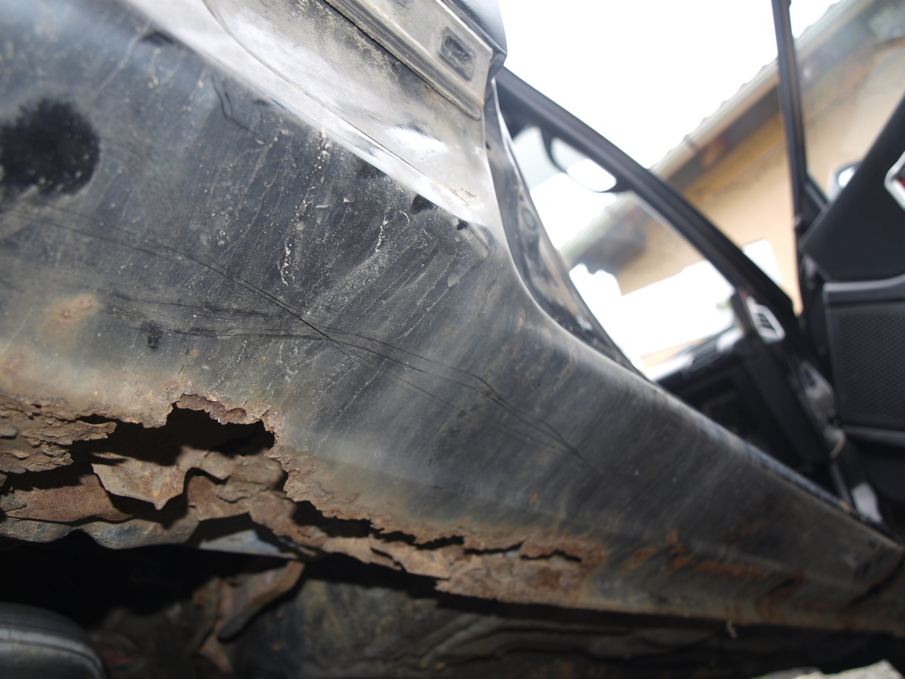

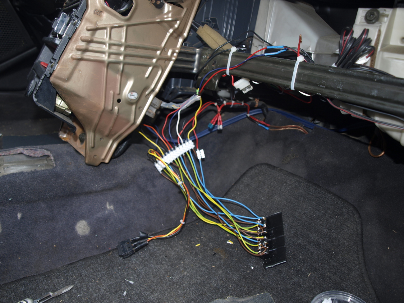

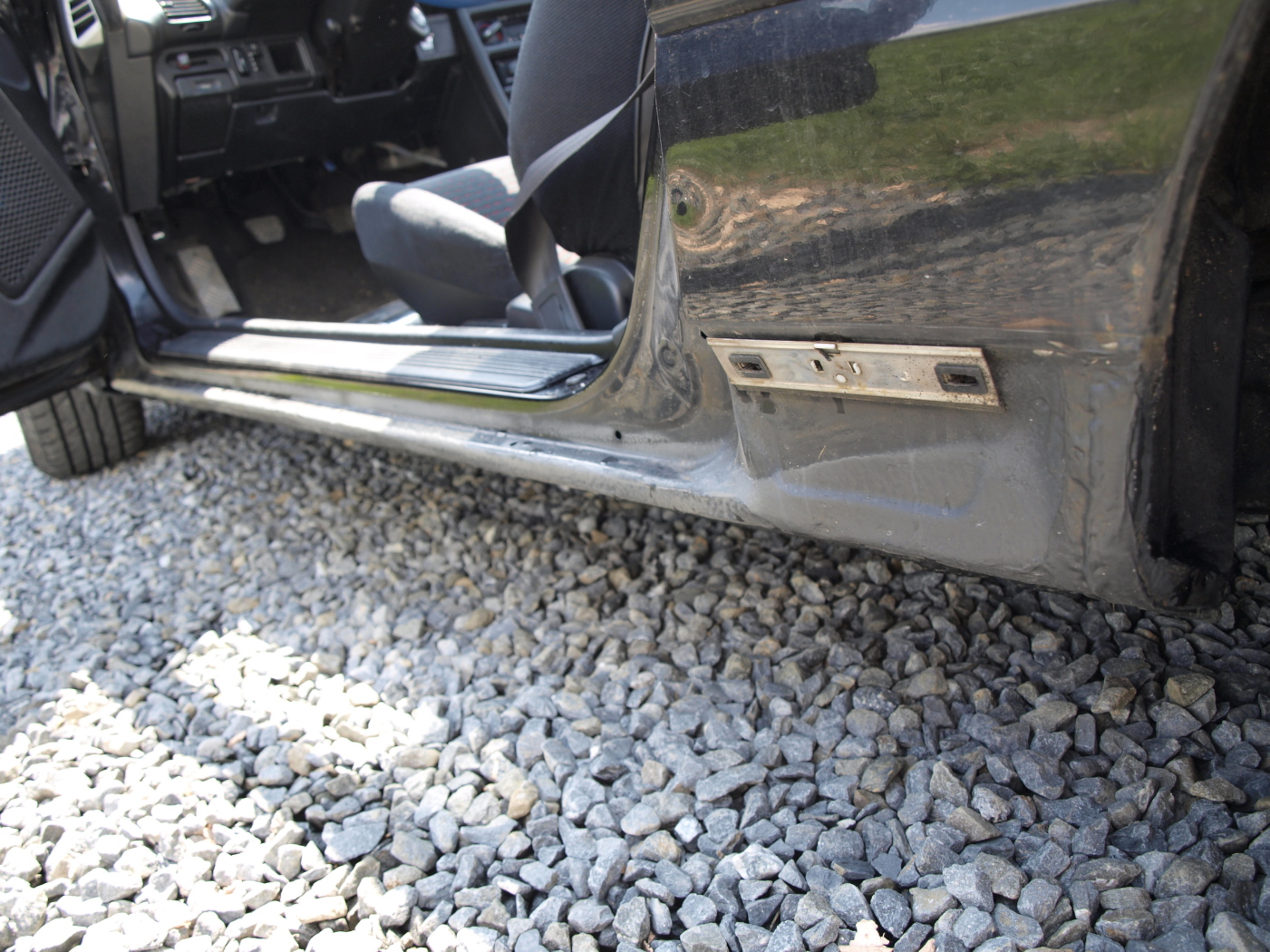

Dnešní svátek práce jsem pojal pracovně a dělal na svojí holce *crx* . Moc se toho nestihlo, ale udělalo se pár důležitých věcí. Zprovoznil jsem stahovačky, musely se napájet nové relátka, podle těch starých a ještě jsem prodloužil kabliky, ať se s tím lépe pracuje. Potom se přetěsnil nový středový a koncový díl výfuku, takže už neprdí. Na středovém dílu se musely převařit úchyty silentů. Dočasně jsem měl půjčeného supersprinta od Magotha, velké díky, super ochotný člověk, víc takových! Ještě zbývá navařit starou koncovku, teď tam jsou takové srandovní trubičky :D No a konečně jsem se podíval na prahy, jak vypadají můžete vidět na fotkách. Není to katastrofa, ale z plechu už je docela papír. Levý je na tom o něco hůř než pravý. Zítra to jedu nechat vařit + přijdou nové kotouče a desky na všechny kola. Momentální brzdy už jsou dost slabé, hlavně je to poznat když jedu se spolujezdcem.

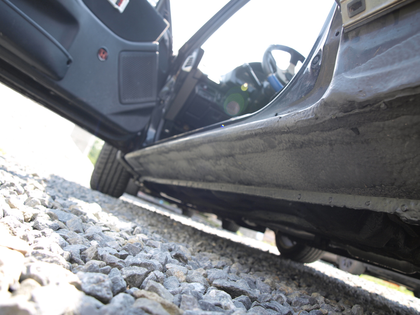

Dneska jsem si konečně vyzvedl *crx* z karosárny. Oba prahy vyvařené, sice se to z týdne protáhlo na 3 týdny, ale výsledek stojí za to. Navaření obou prahů, vystříkání dutin a nástřik + nátěr nějakou "gumovou" barvou mě vyšel na 4500,- co říkáte na tu cenu? Pán co to dělal mi i ukázal, že použil pozink plech, takže by to v kombinaci s tím nátěrem už mělo pár let vydržet. Letos k němu chci dát ještě navařit lemy z civica 4g 3dveř, ale to záleží na tom kolik bude peněz.

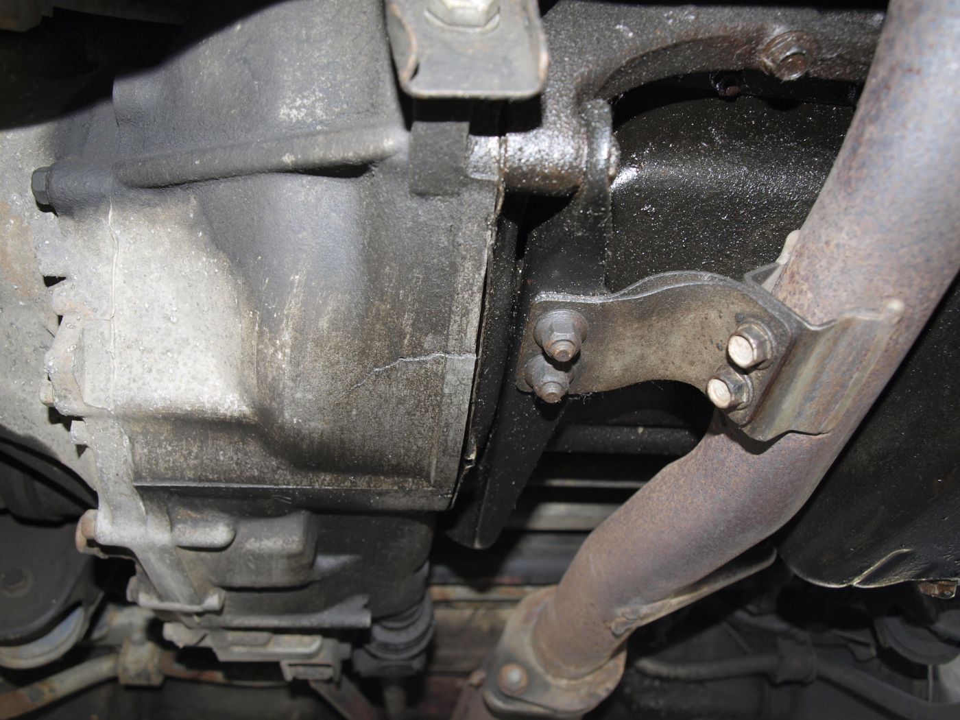

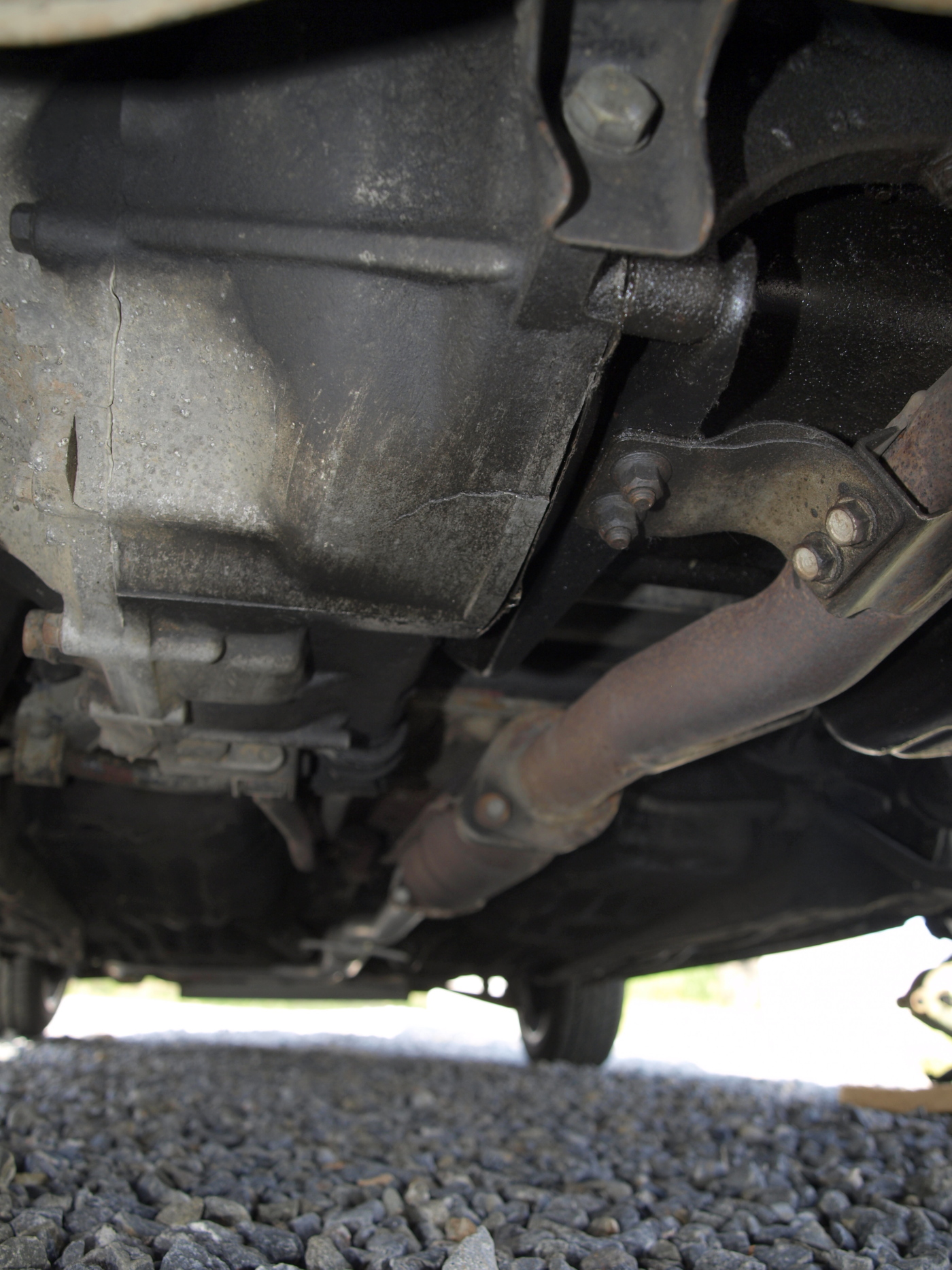

Dále jsem dneska náhodou objevil problém v motorové části a chci se vás zeptat jak moc velký je? Můžete mi někdo potvrdit, že ta prasklina je v "krytu" spojky? Musím kvůli toho sehnat celou novou převodovou skříň, nebo mi bude stačit jenom ta část, která kryje spojku? Více uvidíte z fotek.

Co se týče praskliny, pokud to dobře vidim tak se jedná jen o část krytu spojky která opravdu slouží jenom jako kryt, žádnej olej ani ozubený kola pod tim nejsou tak bych to nehrotil, záleží na tobě jak to budeš chtít mít pintlich. A co se týče prahů, cena je podle mě tak akorát na úrovni, samozřejmě by to vyšlo o dost levněji pokud by ti to dělal třeba někdo známej a k tomu pozink plechu, to že je pozink neznamená že to nebude hnít, pozink je jen povrchová úprava a v místech svárů se vypálí a jak už i u normálního plechu, tim že jsou tam vrtaný dirky pro přichycení plastů, tak je ten pozink narušenej a v budoucnu to bude od direk hnít uplně stejně, no možná trošku pomaleji, jak je tomu u originálu. Je to ale jen muj názor. Jinak ale paráda, že si to nehodil za hlavu a takhle se do toho pustil máš palec nahoru *fin*

Dík, dneska jsme na tu prasklinu právě koukali se známým a mysleli jsme si, že je to kryt spojky, tak jsem rád, že se mi to potvrdilo. A s tím pozinkem máš recht, ale tak nějakou dobu to snad vydrží, když se přes zimu nebude jezdit.

Jestli znáš někoho kdo umí vařit hliník tak máš problém z poloviny vyřešenej, jen se to bude muset sundat, proříznout flexou alespoň do poloviny materiálu, vylejt a zabrousit.

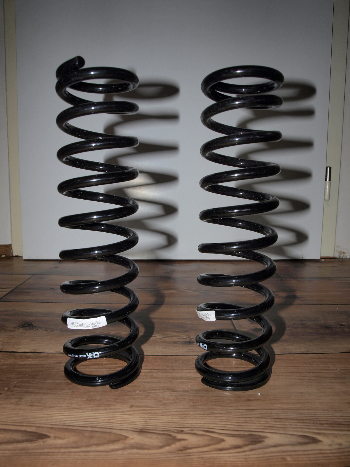

Dneska jsem si vyzvedl nové pružiny na předek, montovat se budou nejspíš první týden v červenci.

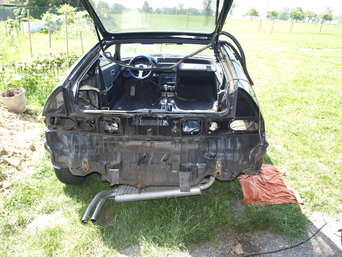

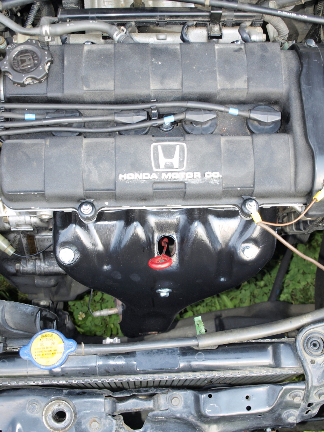

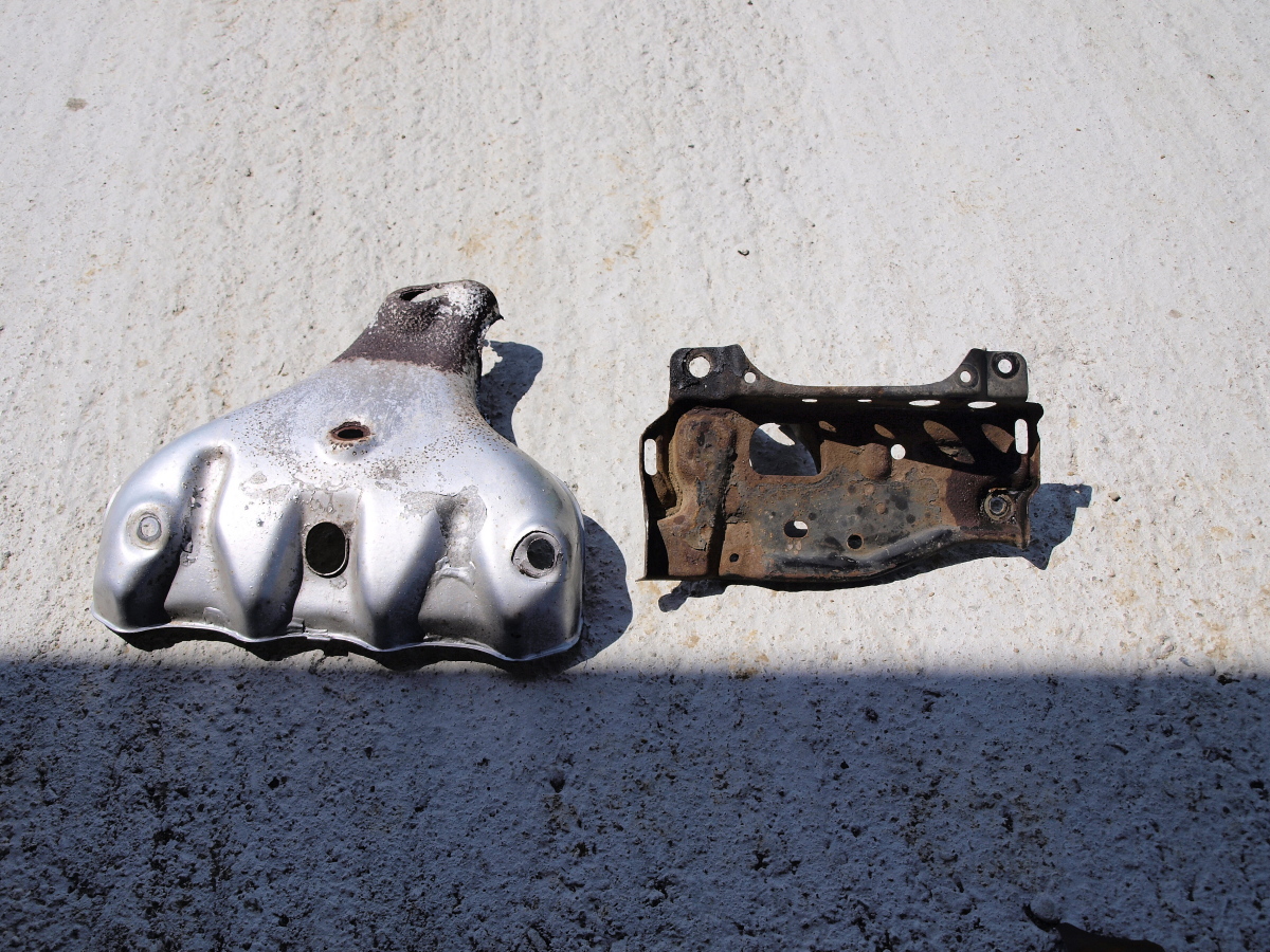

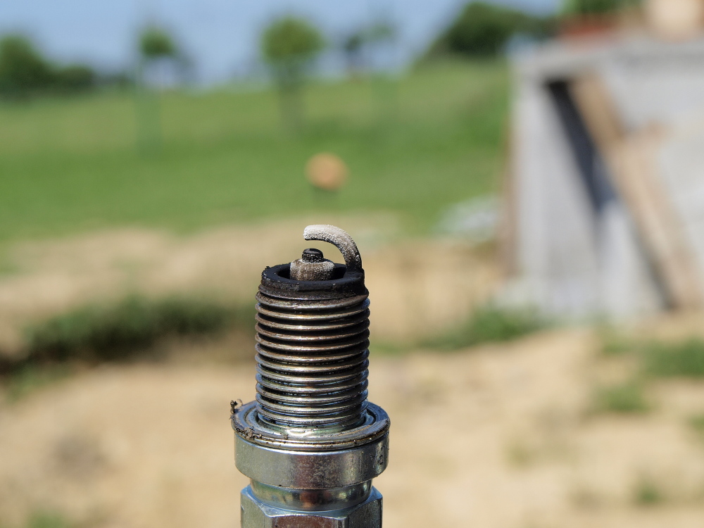

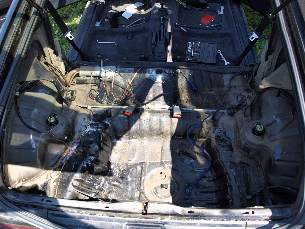

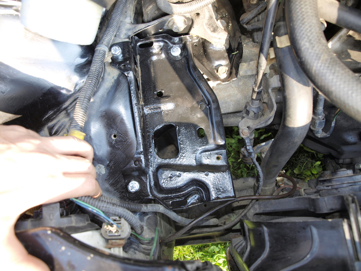

Během posledního týdne se zase něco málo udělalo. Konkrétně jsem natřel kryt svodů, plech na kterém je položená baterka, při jednom jsem vyměnil šrouby za pozinkované. Dále jsem zevnitř vytahal sedačky a všechny plasty ze zadní části a natřel kufr + zadek kastle. Podíval jsem se jak jsou na tom svíčky a hned jsem objednal nové NGK BCPR6E-11, staré jsem aspoň ojel drátěným kartáčem a šmirglem. Zároveň jsem zjistil, že svíčka z 2. válce byla trochu zalitá olejem, takže asi špatné pístní kroužky? Všechny ostatní svíčky byly suché. Vyrobil jsem i nový zadní držák SPZ z nerezi viz fotky. Lehce jsem nakoukl pod koberec a vepředu u spolujezdce je menší dírá, velká asi jako pětikoruna, kterou bude třeba co nejdříve zavařit, to se udělá asi společně se zadními lemy.
