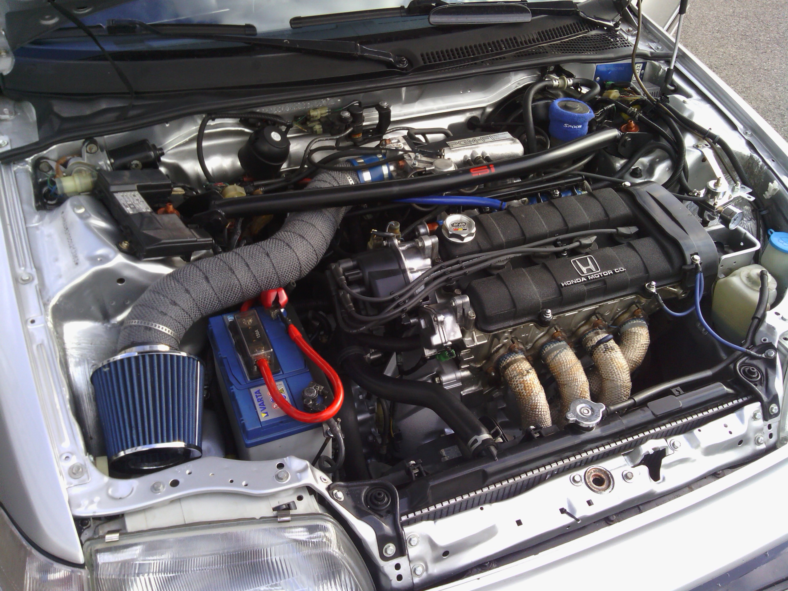

Příspěvekod LJay » 06 čer 2013 08:33
Krásnej motorovej prostor *fin* Jen bych hodil pryč to originální plastový vedení vzduchu co ti jde za chladičem, protože s konusem to ztrácí smysl a to samý platí o rezonátorech před levým podběhem (pokud je tam ještě máš).
Příspěvekod noha » 06 čer 2013 17:52
Tak tohleje snad hezčí jak nový *fin*

Příspěvekod Petk@ » 06 čer 2013 22:35
LJay píše:Obrázek
Ljay : tu čast sani u chladiče tam mam jen aby to tam bylo tak nějak plný :-D je tam pak moc místa :-D hold někdo tam ma pro zplnění turbo a ja tam mam trubku :-D jinak ten rezonator tam ještě mám ale už tam slouho nebudu v sobotu by jsem chtěl dopasovat narazník na čumaku tak až bude dole tak pujde pryč a místo toho nějakej nápor k filtru :-) ještě ho zkusim trochu teplotně ochranit od motoru :-)
Noha no ja tam nějakej Setup nemam jen tu převodovku ,svody,sani,setrvak lizlej a řemenice ktera je taky o trochu lehčí :-) jinak vše origo :-) ja nemít motor po komplet go a tech peněz v něm tak jsem o swapu 100% rozhodlej ale jemi to tak nějak líto ho po 4tis od go měnit ale už mam jeden motorek zalohovanej v případě že by šlo auto na díly ;)

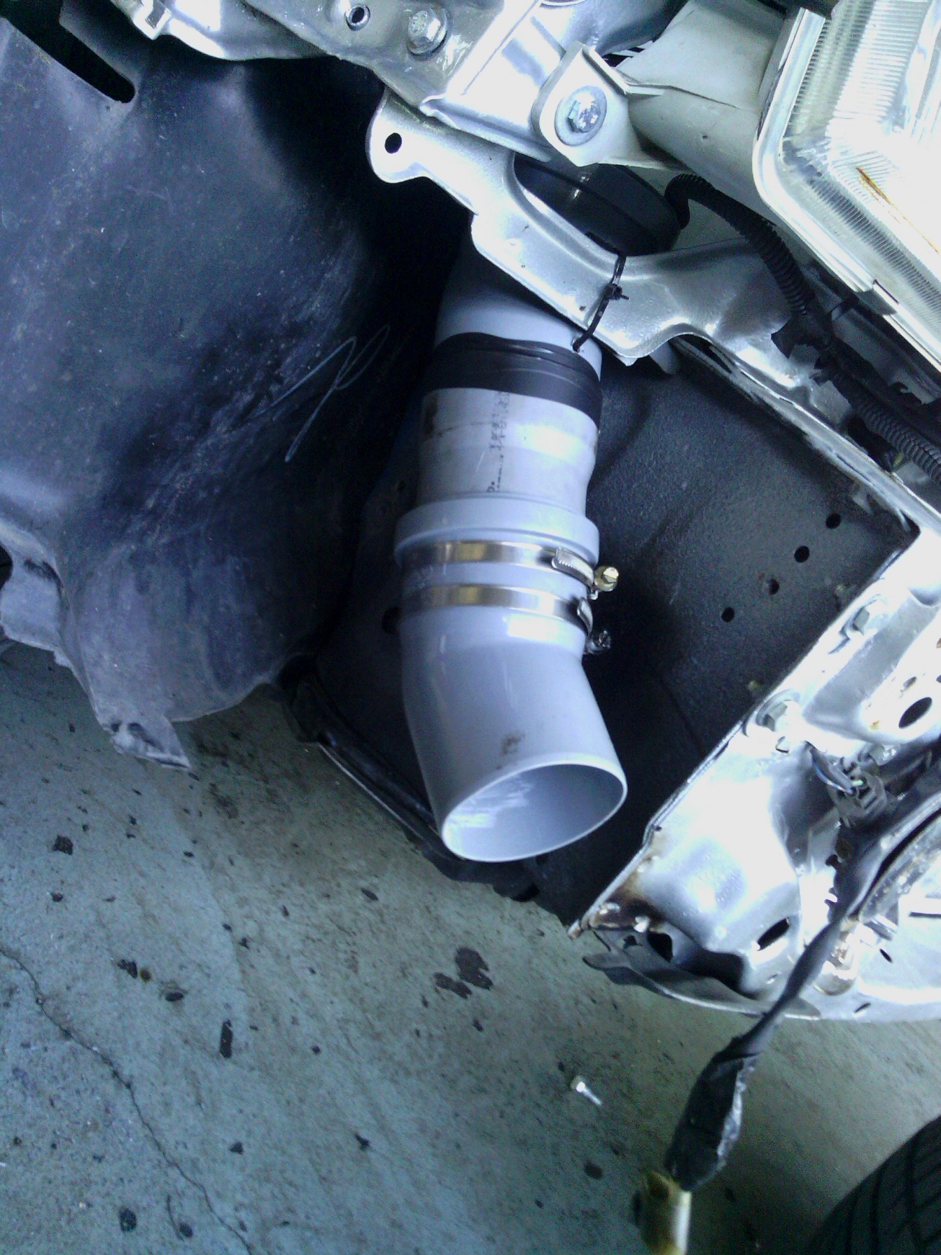

Příspěvekod Petk@ » 09 čer 2013 00:16
Dneska jsem neměl co dělat tak jsem si cero vytahl před garáž :-) a dopasoval jsem konečně přední nárazník a parada jsem stim spokojenej :-) jen u leveho svetla je narazník trochu vyboulenej ale to už je v něm ale je to nepatrně :-) když už byl narazník dole tak jsem vyhodil rezonator a dal místo toho přisávání k nárazníku :-) jen musim vymyslet něco aby ta díra v narazníku vypadala lepe :-)
Příspěvekod Wláďa » 09 čer 2013 00:20
To vyboulení u světla mají skoro všechny, jen jsem se s tim setkal vždy jen na pravé straně (u spolujezdce), asi taky nějaká výrobní vada projevující se až časem.

Příspěvekod Dudla » 13 srp 2013 19:48
super gratuluju :) a jinak k tomu sani z toho narazniku udělej přirubu na tu diru v narazniku z laminátu přimo na tu rouru taky to budu dělat časem :) doufám že mě chápes
