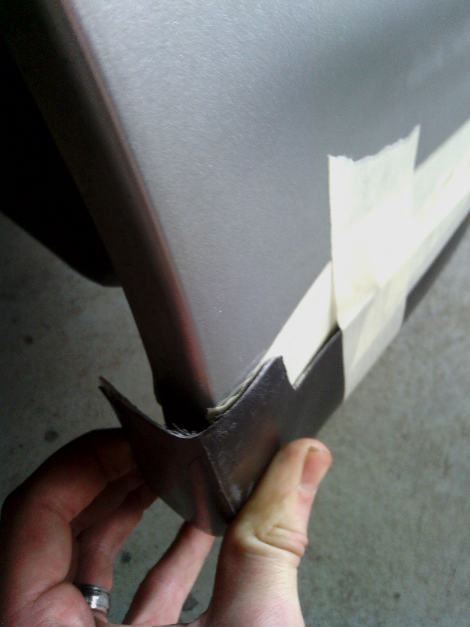

Tak jsem chtěl zkusit jak sedí lip a žádná sláva když ho dopasuju ze předu na naraznik tak u kola mi tak 2cm přečnívá na každé straně .a když to dopasuju od kraju tak zase nesedí na čumaku a je tam po bvodu mezera .tak to but říznu u prostřed čumaku a zkratim tim padem si to sedne a nebo to říznu na každé straně cca 10cm od okraje narazníku .jen nevim kde je to lběší protože u prostřed když se to pak za laminuje a vybrousí tak to nebude tolik vidět jako na každé straně kde je videt tlouštka :-)
nebo to říznout jen jednou a to u prostřed
nevim jestli říznout tady a zkratit na každé straně .
když je nárazník dopasován na čumáku tady vznikne na každé straně mezera
Příspěvekod ne-moc » 18 bře 2013 15:54
No ty to ted musis uriznot tak, aby ti sedely ty vyrezy na tomto obrazku preci..

Tak ze to asi rozhodne :-)

a proč to nerozříznout tady a potom ten kousek přidělat k tomu.. v tomto místě by to bylo vidět nejmín *oprava* *fin*

Je jasne proc to nesedi protoze ten lip je na EE8 a ne na ED9 takze se upravi no ale tak zase je to lamino a stim uz se da pohrat
Příspěvekod jazzik » 18 bře 2013 17:06
moc vrstev lamina tam taky podle fotky neni :/ ... jinak - taky bych to riznul na krajich...
