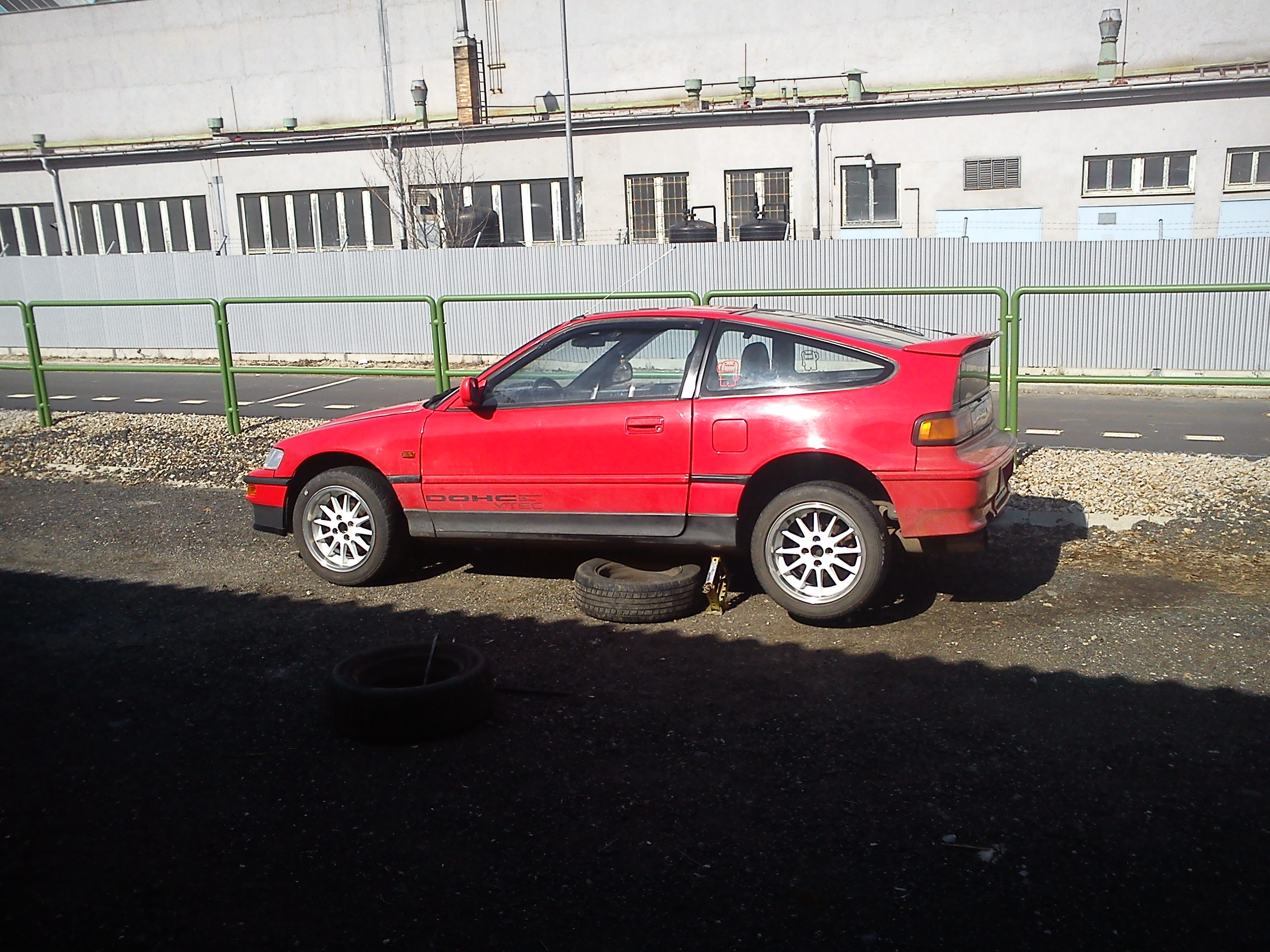

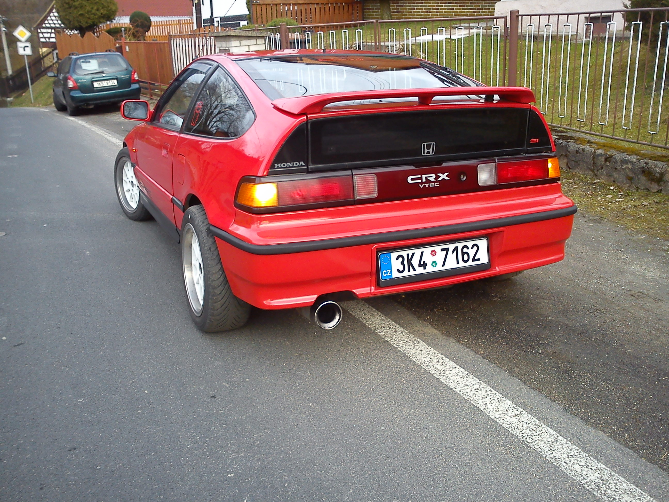

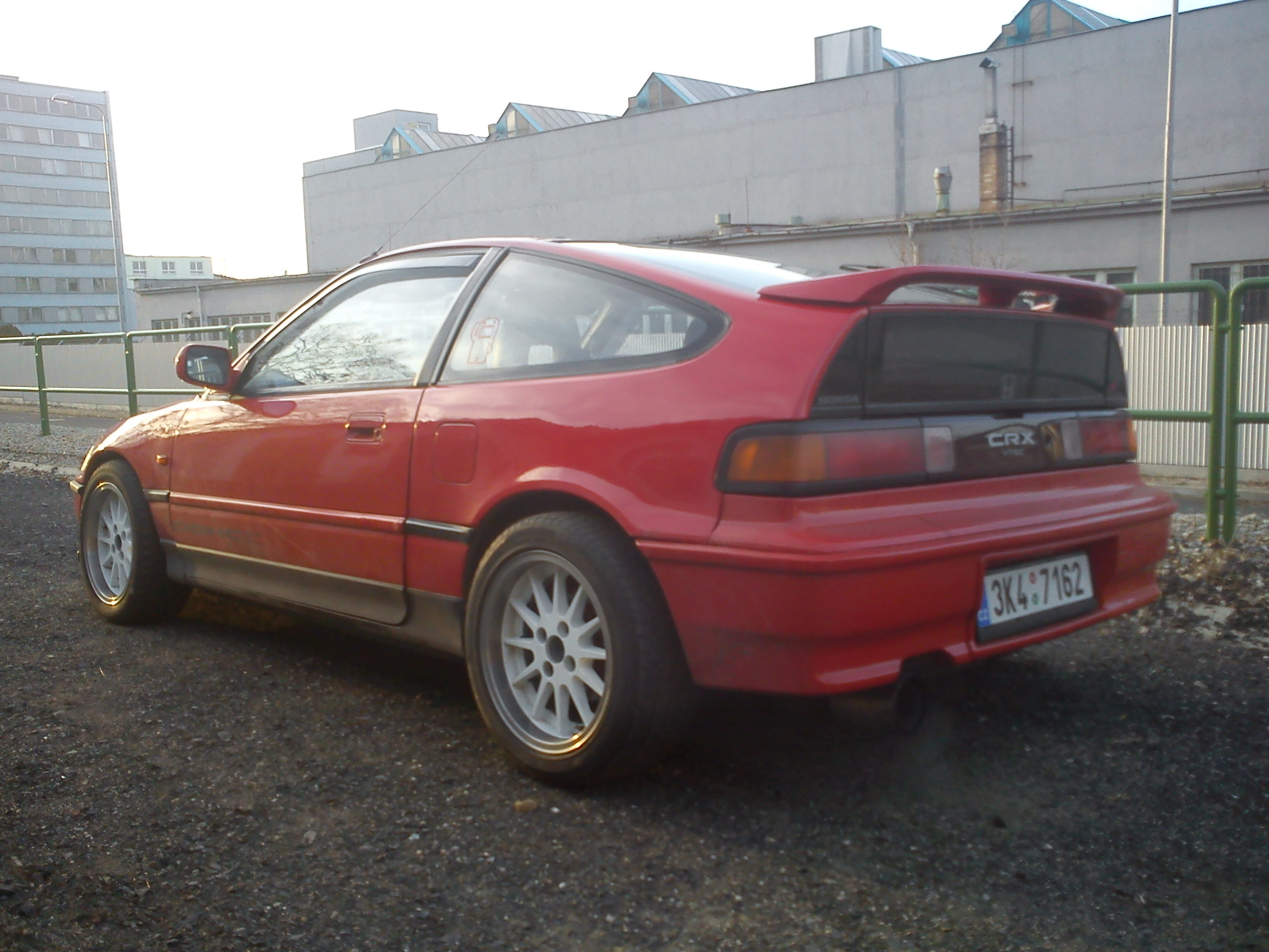

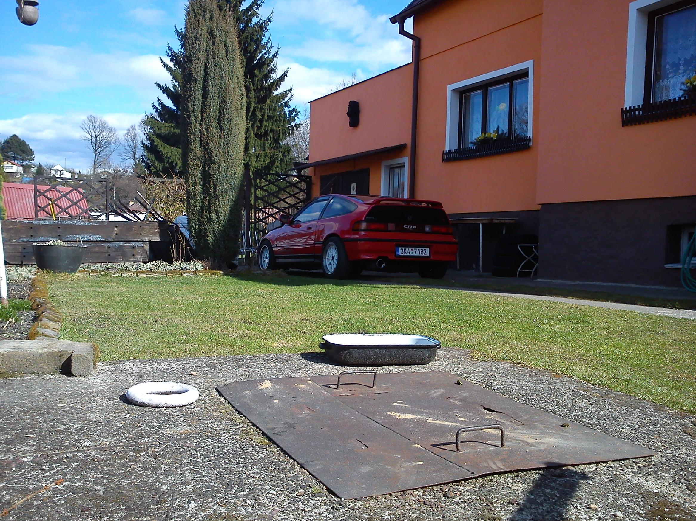

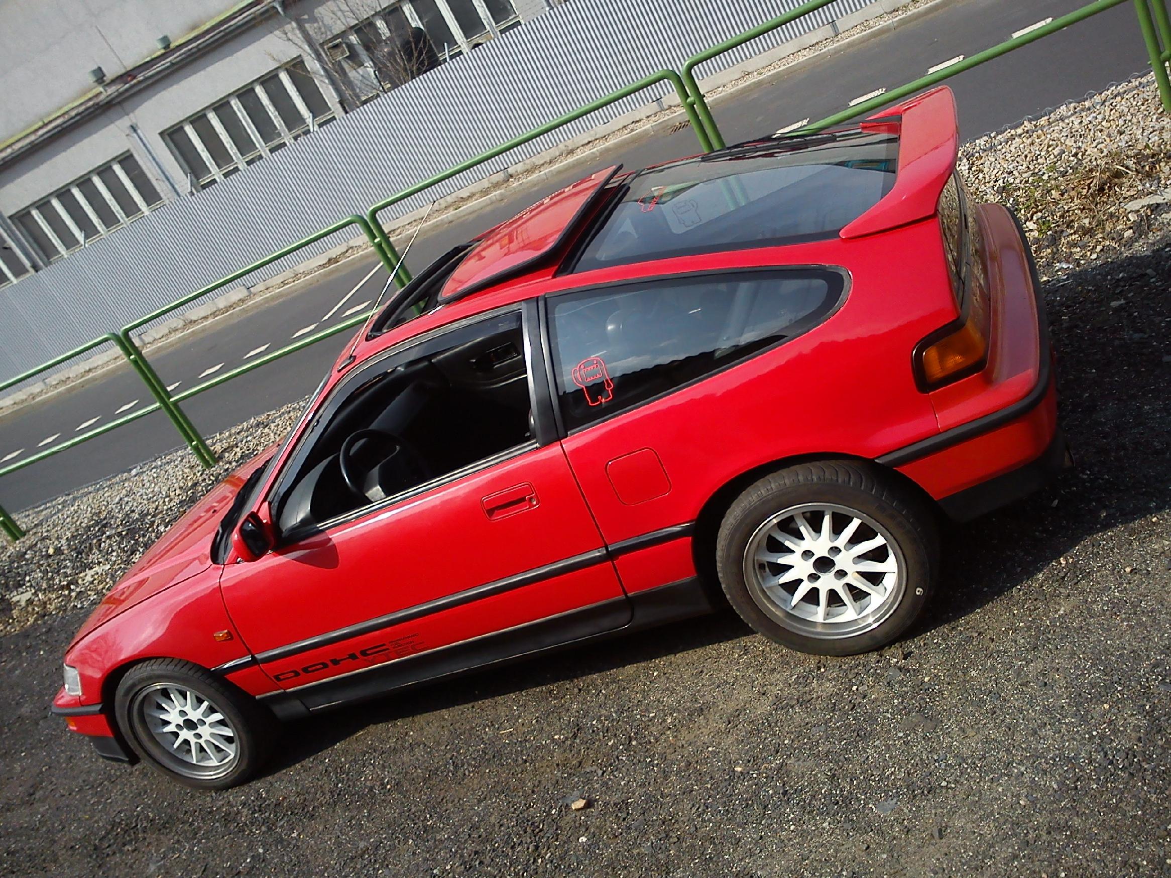

Přezuto na Alu od Sabria, byl jsem pro ně minulej víkend ale musel jsem si udělat vymezovací kroužky.
Mne tie kolesá na crx teda vôbec nepasujú .. majú moc malé ET, pekné by by boli s et okolo 37 - 40 a keby bolo auto výrazne znížené
Taky mi trošku vadí že čumí ven ale je to jen prozatimní.
Mě osobně,se také nezamlouvá,když kola vylézají z lemů ale rozhodně lepší mít nějaké elektrony,než žádné a tyhle jsou navíc hezké,ladí mi k červenému laku

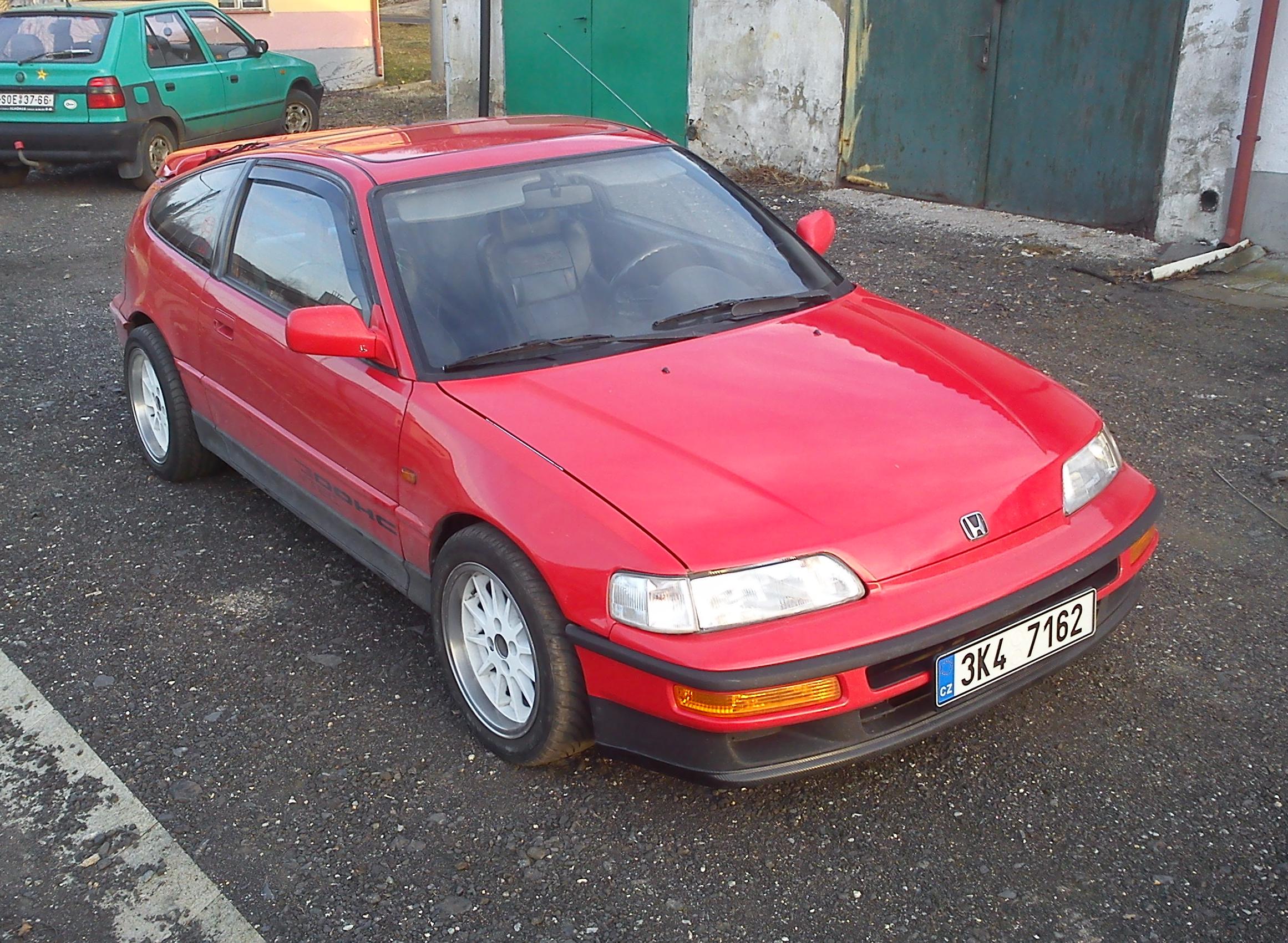

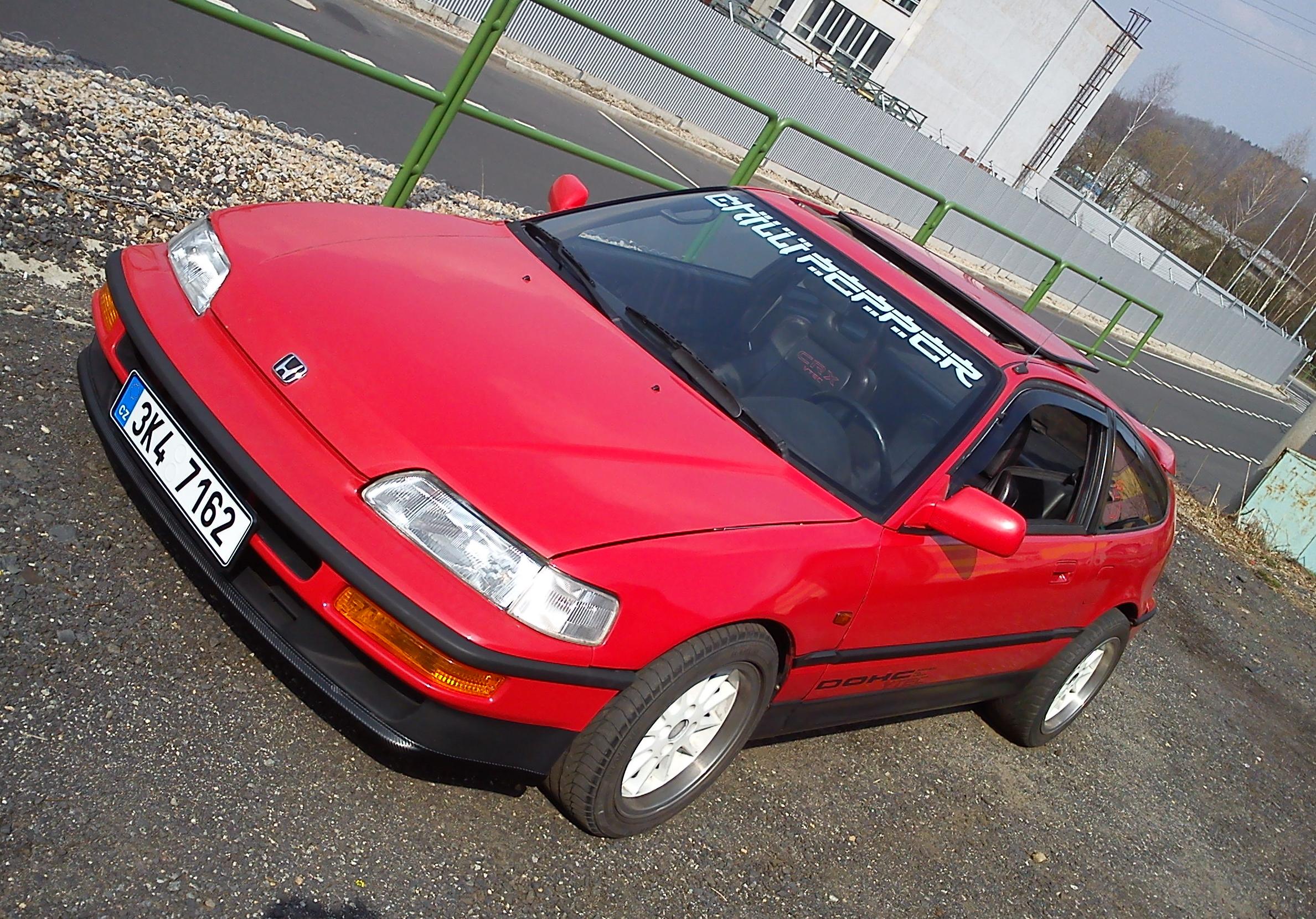

Nepřemýšlel si,že bys nechal lak strojně vyleštit?
Ta červená vtecu sluší:)Budeš ještě stříkat spodek zadního nárazníku do černé?

pěkný
a co na tom máš za pneu ?
mě taky lezou ven sice o trochu min ale problem že mi zadni kola v zatačkach občas líznou
tak nevim jestli tam dat místo 205 -195 že by se to trochu zmenišlo ale zase 205 jse mi povedlo zapsat do TP tak nevim no -leda to vyřešit až budu mít jinej podvozek tak to zvednout a nebo stavitelne ramínka a dat kola do A ale pak co je lebší jestli občas šoupnout gumu nebo nonstop sjíždět okraj
vyřešilo by to zažehlit hranu lemu zevniř ale to bohužel bez poškození laku neudělam
Hmmm na te cervene vypadaji dobre jsi nalepil domo kuna jo
na zadni okna
Lazzzik: Bílí kola na červený auto se mi líbí asi nejvíc do budoucna až budou jiný kola tak určitě zase bílí. Lak leštit budu a jelikož se mi stále nedaří sehnat dveřní lišty bez laku tak je spolu s nárazníkem budu muset nalakovat na černo taky, ale až bude tepleji, nechci aby se mi barva zdrcla nebo popraskala, ten přední jsem lakoval když bylo ještě relativně teplo.
Robo: Jj máš pravdu, mají moc malý ET, v papírech mam myslim 38, to je nejideálnější ale zatim to stačí, nechci jezdit přes léto na 14" plecháčích a zimákách.
Petk@: Mam tam gumu 195 a kola jsou široký 7J, problém že vylejzaj je právě v tom ET, jestli máš širší kola a v TP 205 tak bych to tak asi nechal a neřešil, nebo pak dal kola 7J, když je to do áčka tak záleží na tom jak komu se to líbí a zamlouvá no, to je na tobě.
Sabrio: A co máš proti že ho tam mam?

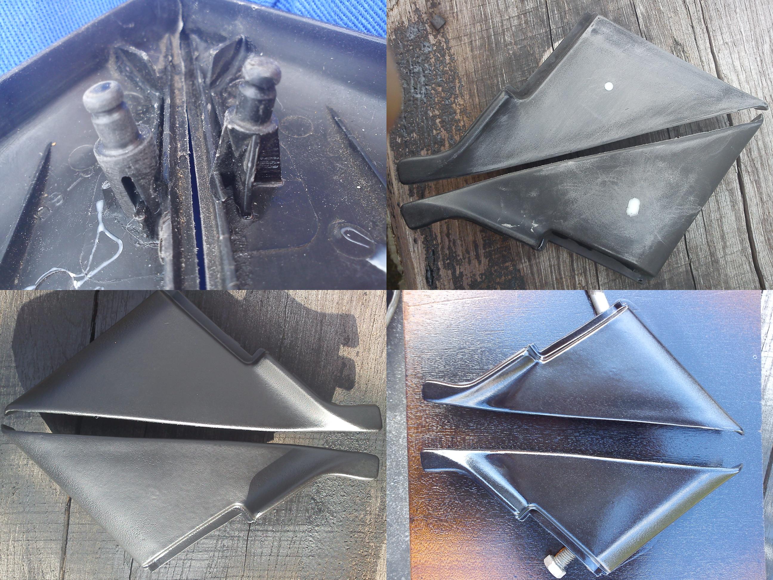

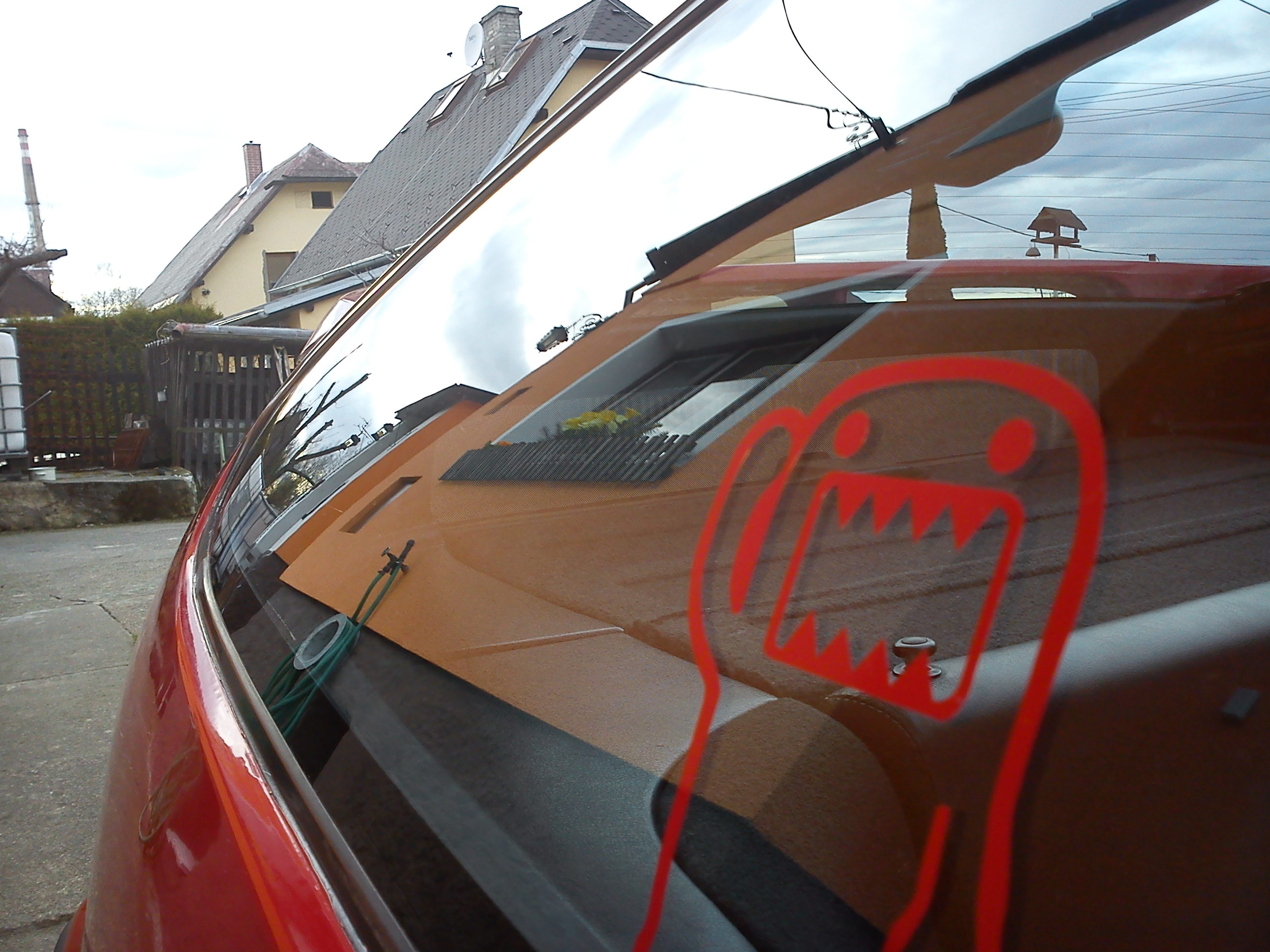

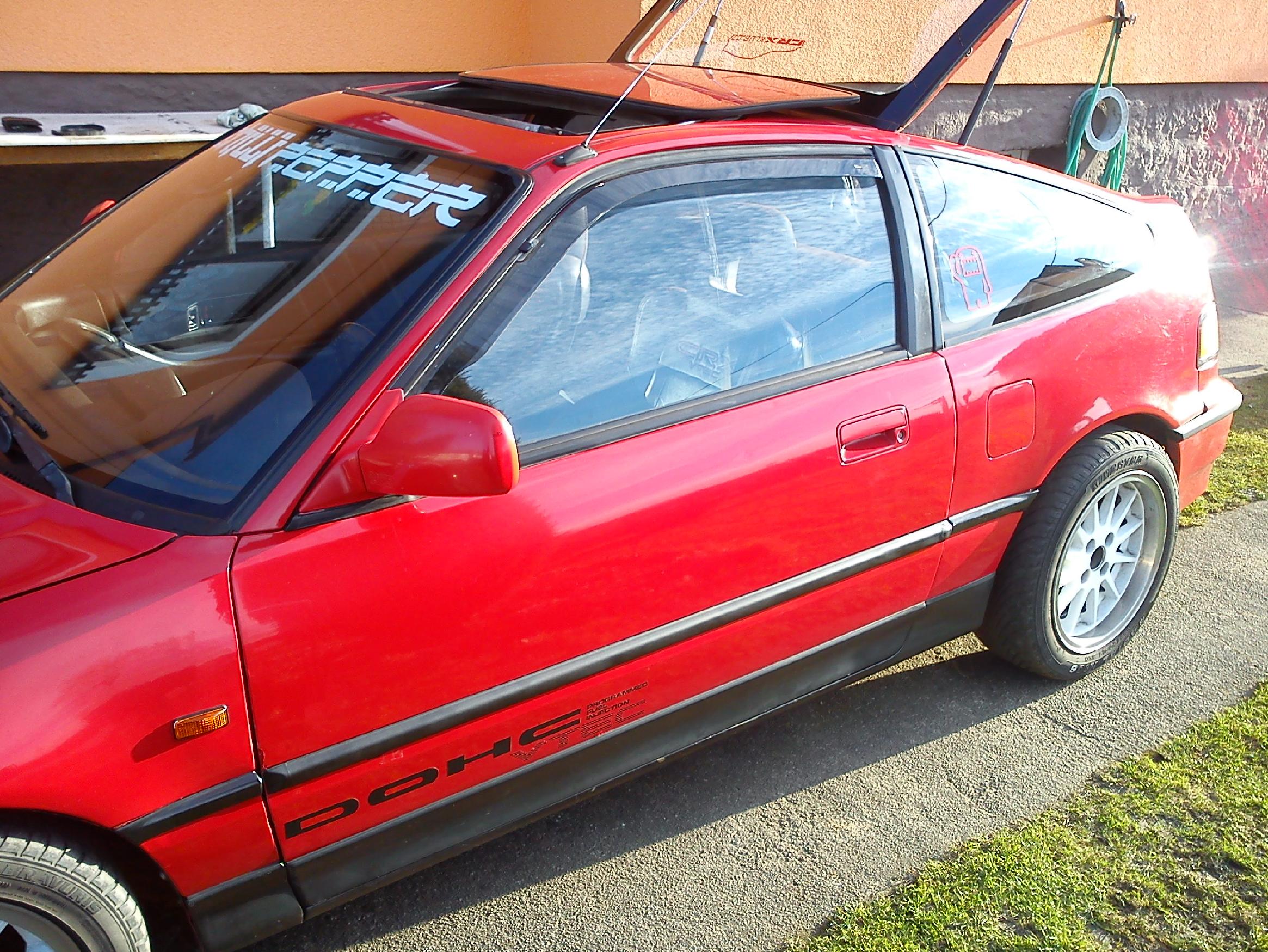

O víkendu jsem sice nestihl udělat vše co jsem chtěl ale aspoň něco. Hlavně jsem to teda chtěl v prvý řadě umejt, což jsem udělal a zabralo to většinu času.
Opravil jsem konečně ty trojúhelníčky zrcátek, byli v nich vyvrtané dirky tak jsem to zakitoval přebrousil a nalakoval a byly taky ulámané špuntíky které jsem si musel vyrobit a nalepit.

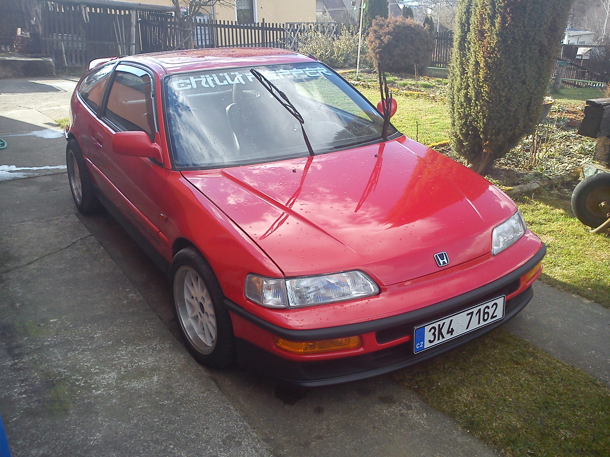

Udělal jsem si nápis na čelní sklo, je to zrcadlově zevnitř aby to něco vydrželo ale stejně se budou muset ještě vytlačit všechny bublinky aby to trošku vypadalo.
Nalakoval jsem lištu na zadním nárazníku a dveřní lištu u řidiče jako prozatimní řešení než mi někdo z vás škrtů
konečně udá lišty dveří bez laku, ještě musim udělat spolujezdcovu stranu a spodek nárazníku, na to už mi nevystačil sprej a jak se znám tak mi bude zase trvat než se dokopu koupit další.

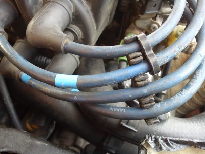

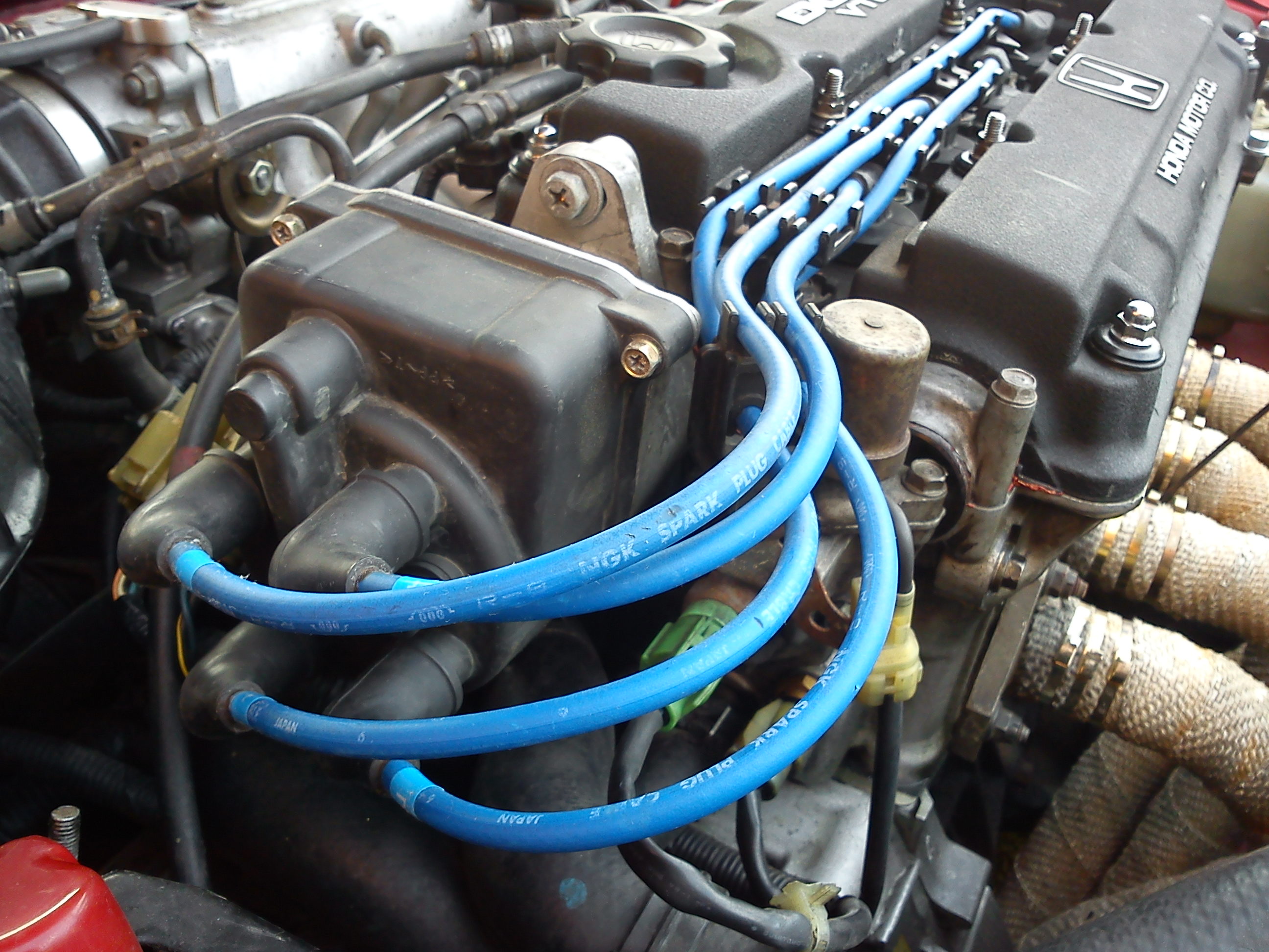

Vyndal a umyl benzínem dráty ke svíčkám, ani jsem nevěřil jak prokouknou.

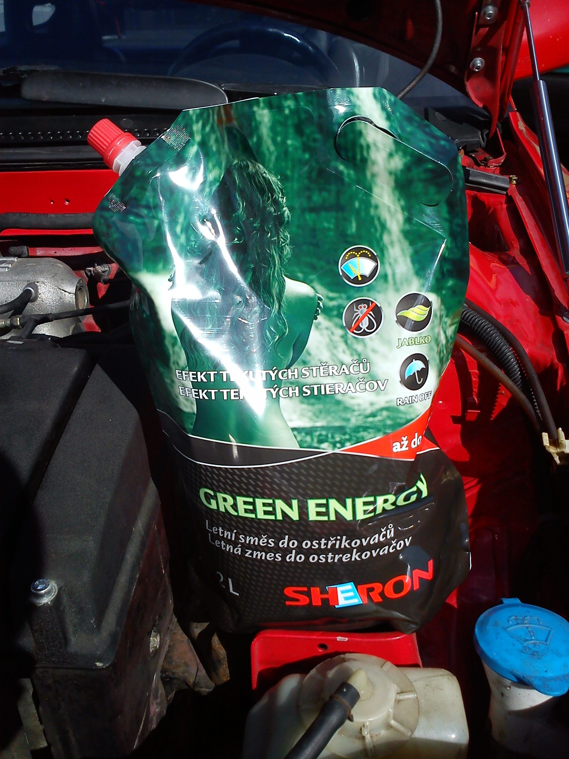

Vyčerpal vodu z ostřikovačů která tam byla, sice voněla jak pomeranče ale dělala děsně mastný fleky jak na skle tak na laku a jestli můžu tak bych určitě všem doporučil letní směs do ostřikovačů od SHERONU Green Energy, je sice poměrně drahá a nemá se ředit (2l cca 60Kč) ale mam jí odskoušenou a nádherně voní a hlavně perfektně funguje.

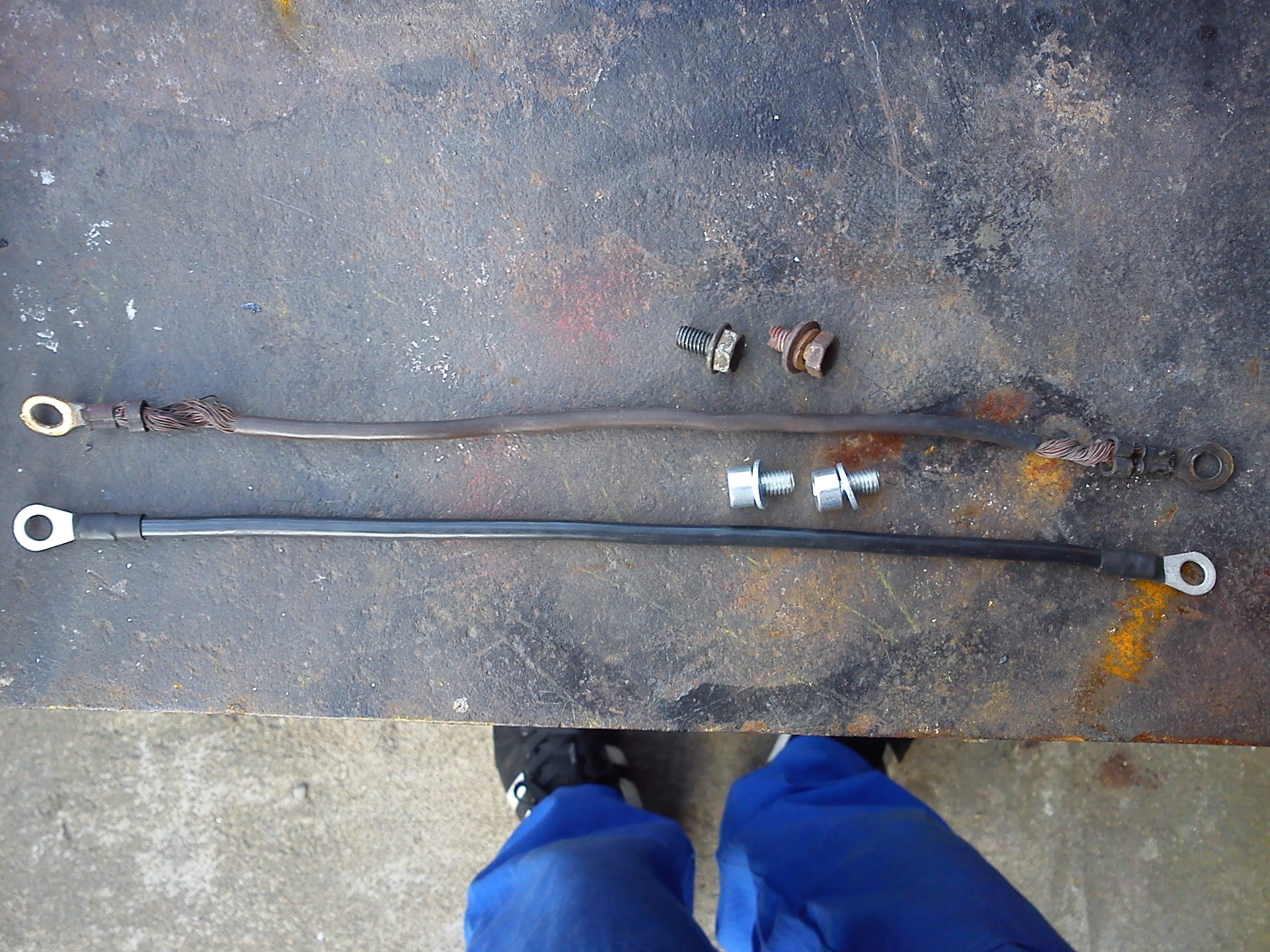

A vyrobil jsem novej kostřící drát od víka motoru protože ten původní vypadal příšerně.
Víc jsem toho bohužel nestihl ale dělám co můžu a za těch pár hodin času a energie za to určitě stojí.

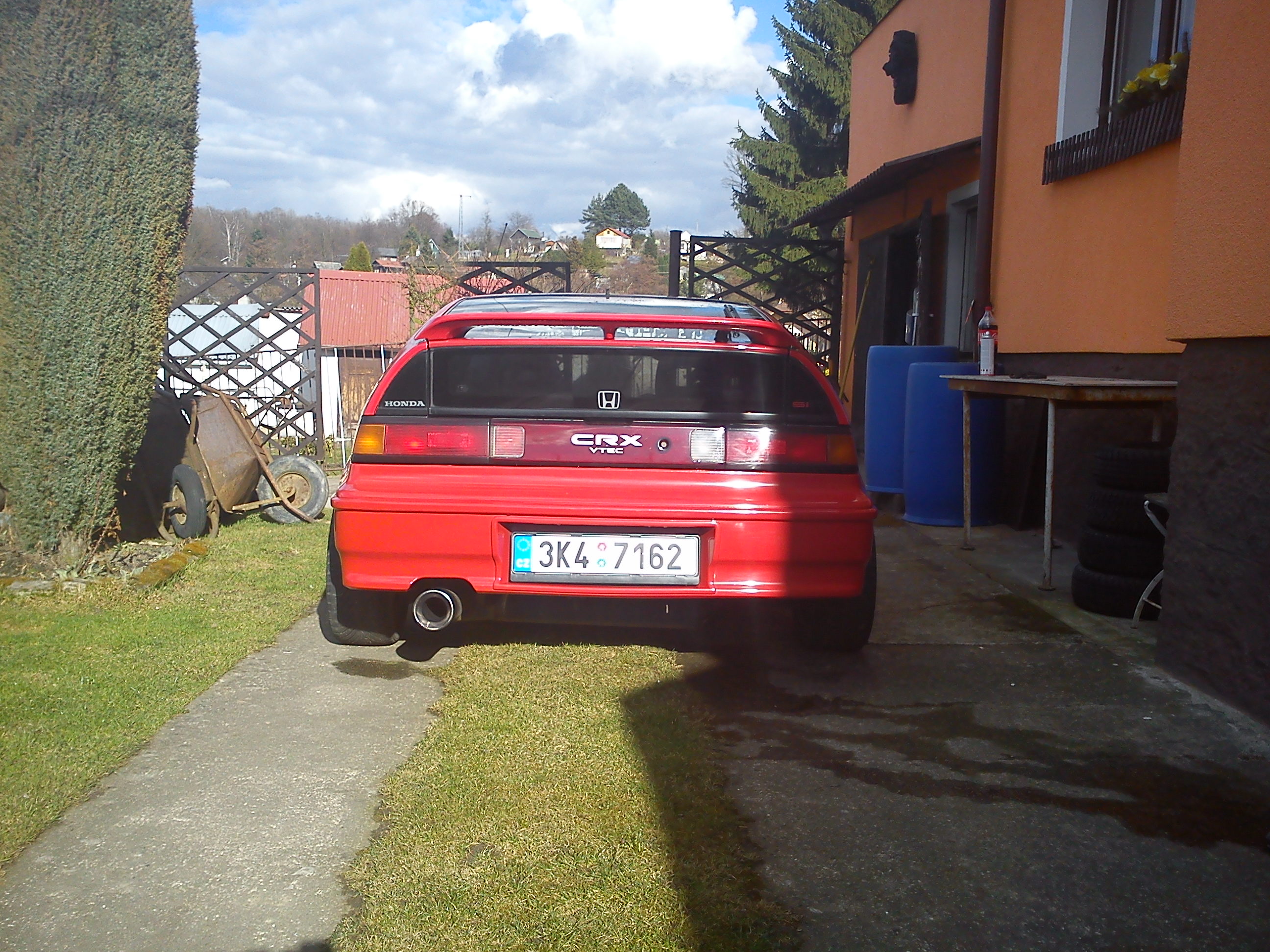

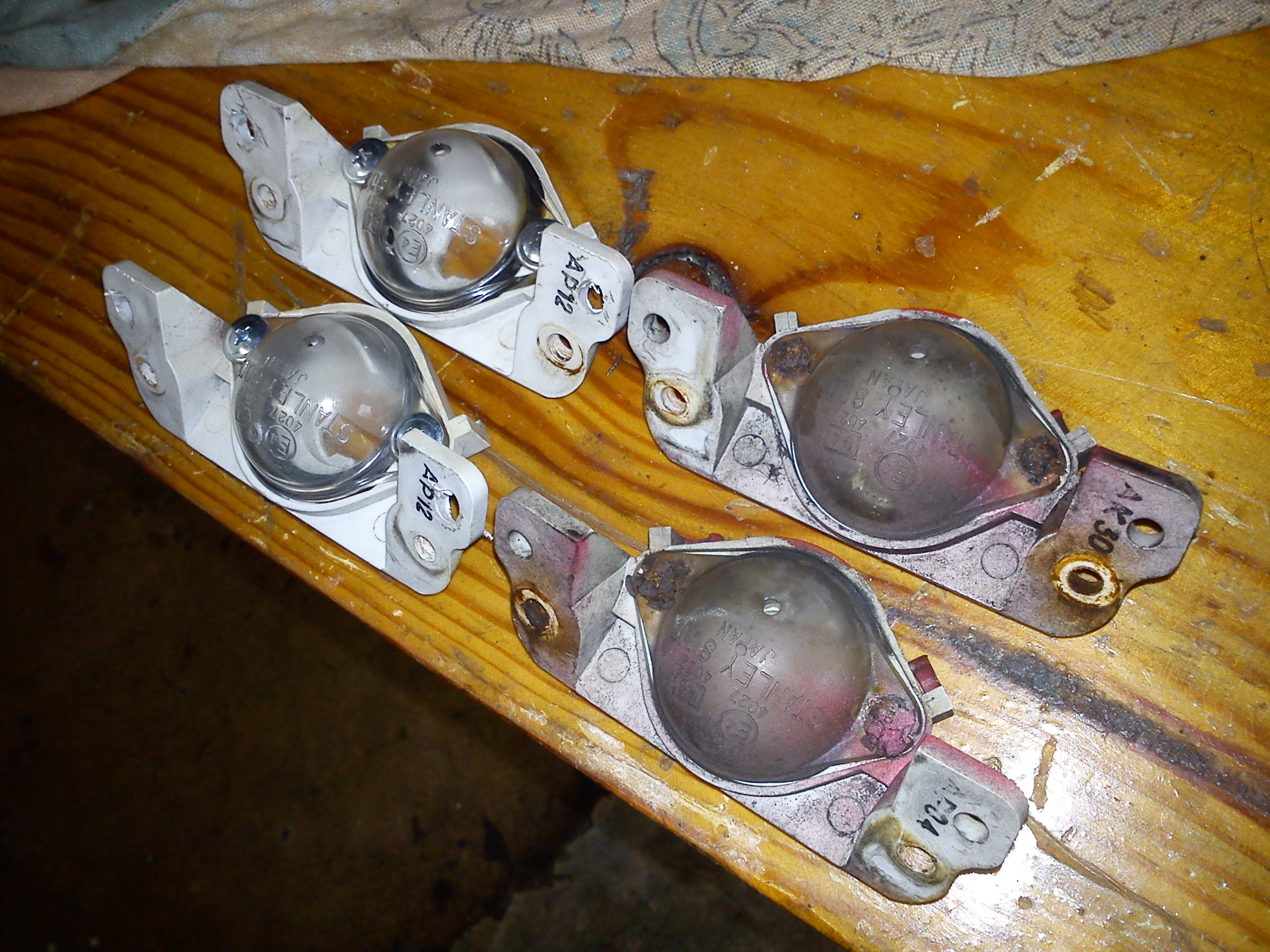

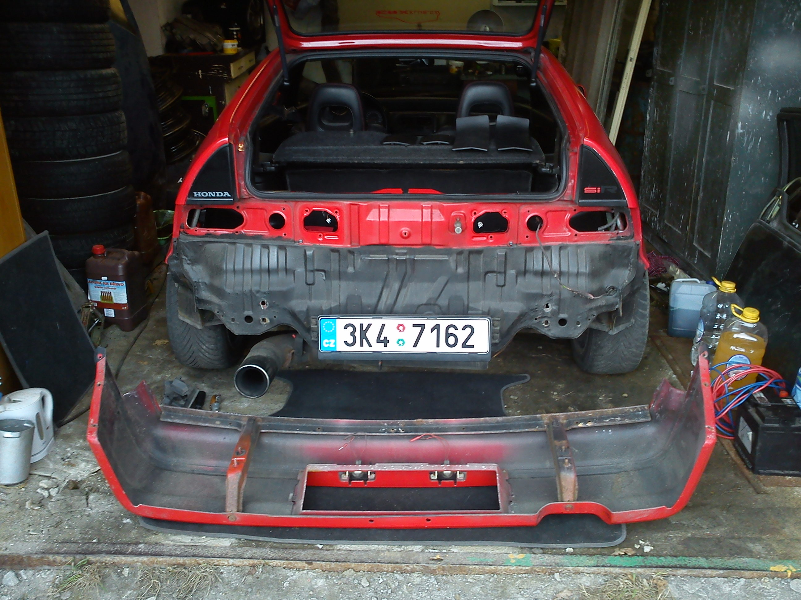

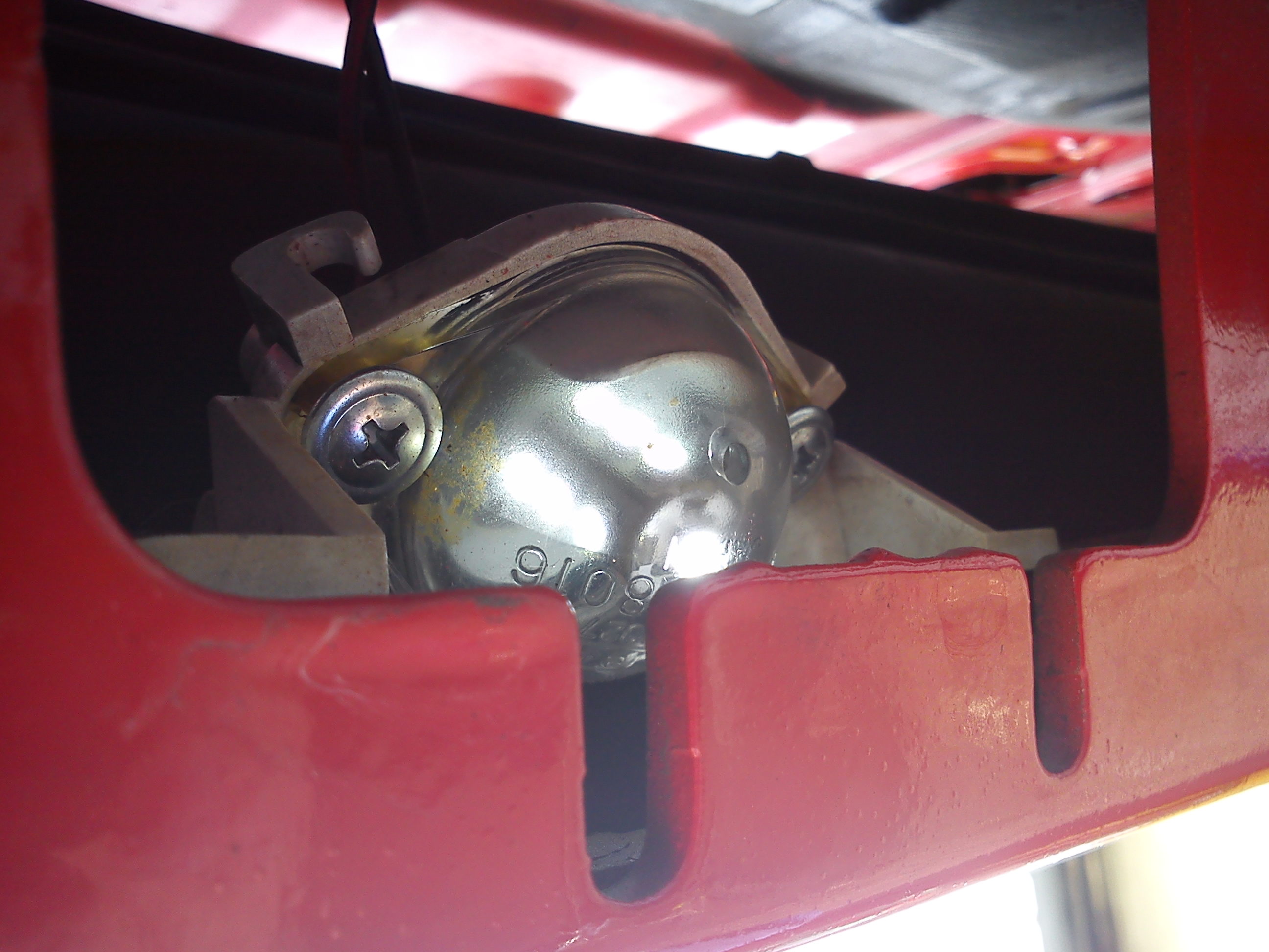

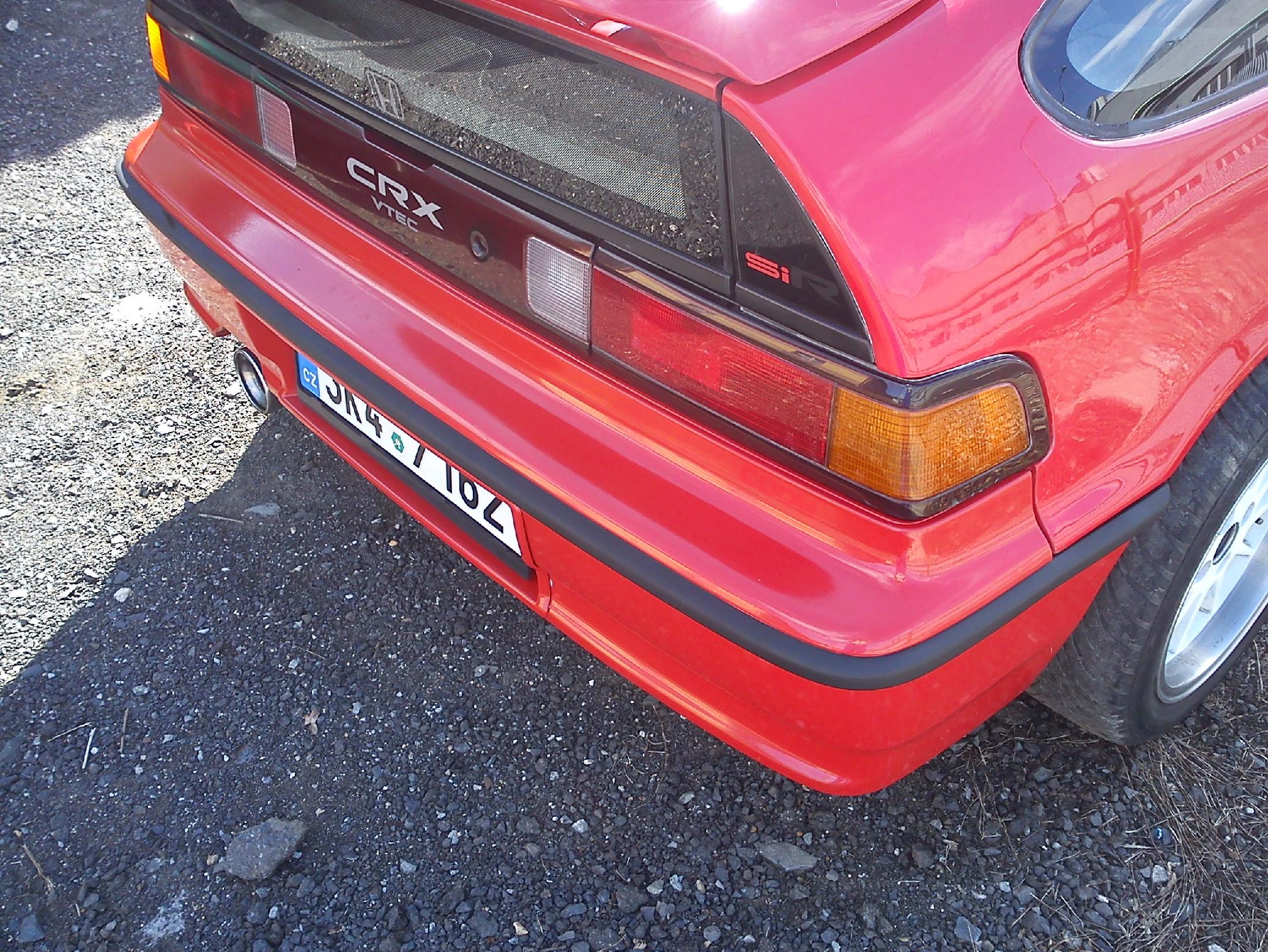

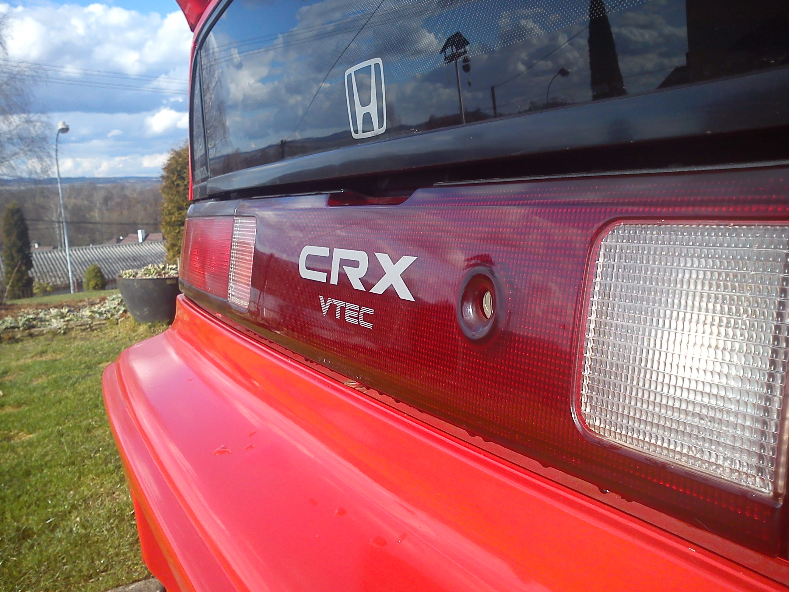

Tak konečně už jsem dolakoval ten zadní nárazník, původně jsem ho nechtěl odstrojovat ale když už tak jsem i vyměnil světla za nejhezčí co mam a vyměnil baňky na osvětlení SPZ které jsem měl připravené a vyčištěné z bejvalky a dal tam místo klasických žárovek diodovky, tak jsem zvědav jak to bude svítit a když to bude na prd tak je vyndám uplně, koupím LED pásky a nasvítim to rovnoměrně.
