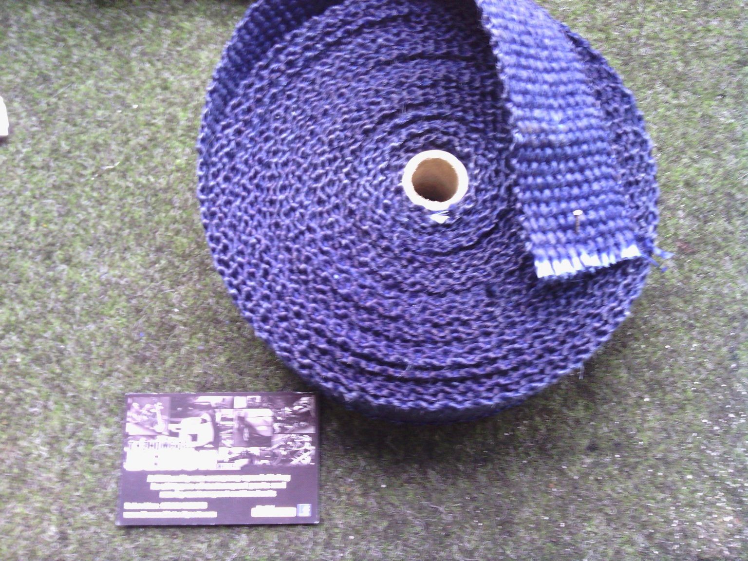

a k tomu ještě dneska dorazila po 3 měsících obědnávání konečně MODRÁ termo páska na výfukové potrubí.ale už bych to znova za ty peníze nekoupil
snad mi 10M bude stačit

a tetkon ve 22:11 jdu motat termo pásku na svody

Tak svody jsou namotaný a celkem fajn ale zejtra to musim zapaskovat normal paskama na poloosy tetkon toje je plastovejma aby se to nerozjelo
jedinej problem že ta role sotva vysla na svody
a to jsem řetl že na civica 4g stačilo 10M tak nevim

na poctivou omotávku potřebuješ tak cca 12-13m .s 10 to taky vyjde ale moc člověk šetří

PAKO píše:na poctivou omotávku potřebuješ tak cca 12-13m .s 10 to taky vyjde ale moc člověk šetří
taky si myslim já tu co jsem bral tak ona je zase o něco širší než tak co je třeba na HC ale tam metr by to chtělo

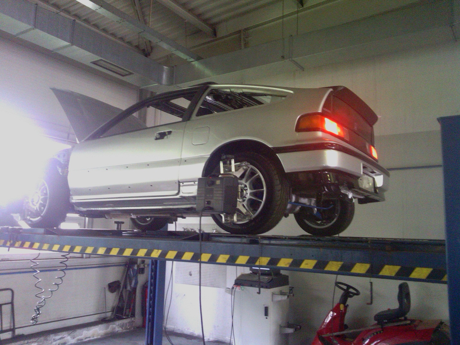

Tak dneska se nastrojily zadní brzdy a dodělala náprava
pak se vyřízlo přední okno a céro sedlo po 2měsících o5 na kola
předek vypadá dost slušně s výškou ale zadek je nakoplej jak blázen
ale pruží jak offroad
jsou tam origo tlumiče s nesniženejma perama s EE9 k tomu v autě neni jediná věc krom motoru tak pak to nějak klesne snad
tady pár fotek nakoplé kozy
