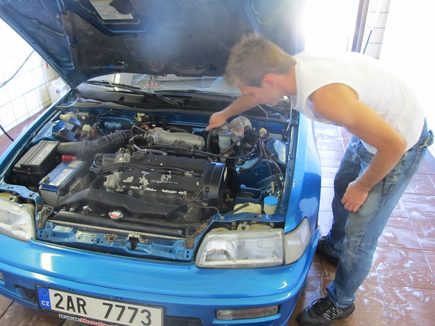

Tak dnešní návštěva u Lazzzika *fin* Musím říct,že to hodně prokouklo !!! *pohladit* Ještě jednou moc děkuji Lazzziku a máš u mě ty pivka ;) *drinks* *pohladit*

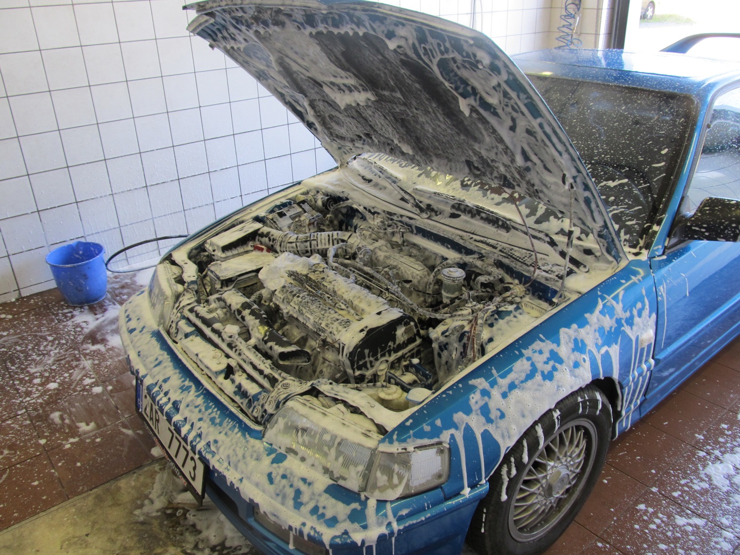

Re: martas CRX
Příspěvekod Martin666 » 12 črc 2012 22:23
Čím jste to umývali? Zakryli jste altík?
Re: martas CRX
Příspěvekod lazzzik » 12 črc 2012 22:33
prosímtě,žádné pivka za to nechci,jsem rád,že jsem ti snad tím udělal radost *drinks* Musíme se domluvit a udělat nějaký ten pracovní den na těch našich cérkách ;)
Jinak myju to klasikou arvou,pak na to ještě nastříkám aktivní pěnu,co se týče zakrývání,tak zakreju jen rozdělovač,altík nezakrývám,když na něj nepříjde vyloženě velký proud vody tak ok,umyl jsem už spoustu motorů a vždy vše v pořádku *oprava*
Důležité je,vždy po mytí řádně vyfoukat vše vzduchem.

Příspěvekod martas CRX » 12 črc 2012 22:45
Tak radost z toho mám určitě !!! *fin* Takhle čistej motor jsem nikdy neměl !! *vytlem* A kde by jsme udělaly pracovní víkend ?? *oprava* A ke konci srpna uděláme teda ten mini pražský sraz *drinks* ;)

Příspěvekod Martin666 » 12 črc 2012 22:50
lazzzik píše:prosímtě,žádné pivka za to nechci,jsem rád,že jsem ti snad tím udělal radost *drinks* Musíme se domluvit a udělat nějaký ten pracovní den na těch našich cérkách ;)
To na těch fotkácj je arvou? Ta tak moc pění? To je jak nějakýšampón či něco :-)
