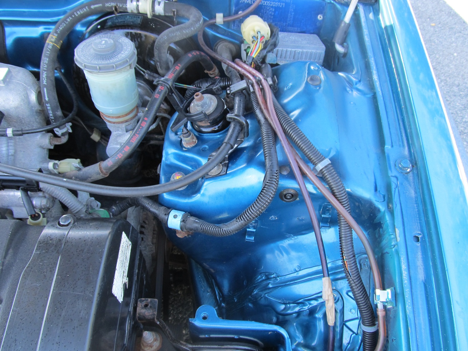

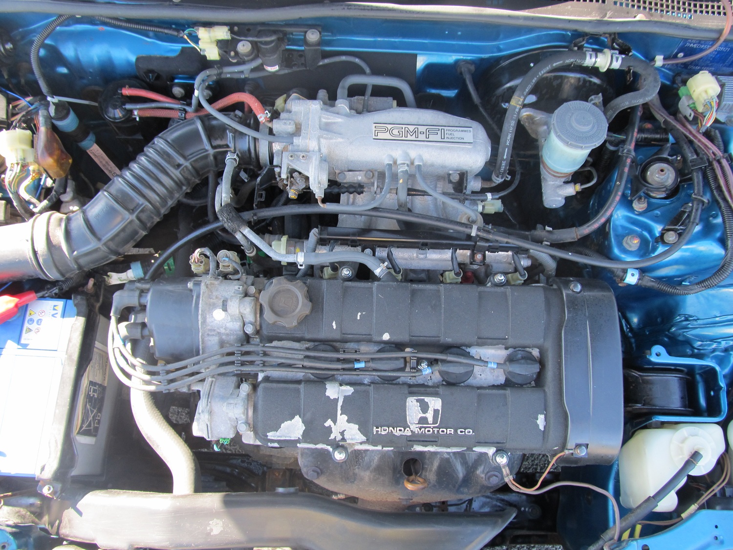

Tak dnešní návštěva u Lazzzika   Musím říct,že to hodně prokouklo !!!
  Musím říct,že to hodně prokouklo !!!   Ještě jednou moc děkuji Lazzziku a máš u mě ty pivka
Honda CRX  je láska na celý život !!!

Čím jste to umývali? Zakryli jste altík?
Re: martas CRX
prosímtě,žádné pivka za to nechci,jsem rád,že jsem ti snad tím udělal radost  Musíme se domluvit a udělat nějaký ten pracovní den na těch našich cérkách
Jinak myju to klasikou arvou,pak na to ještě nastříkám aktivní pěnu,co se týče zakrývání,tak zakreju jen rozdělovač,altík nezakrývám,když na něj nepříjde vyloženě velký proud vody tak ok,umyl jsem už spoustu motorů a vždy vše v pořádku
Důležité je,vždy po mytí řádně vyfoukat vše vzduchem.
