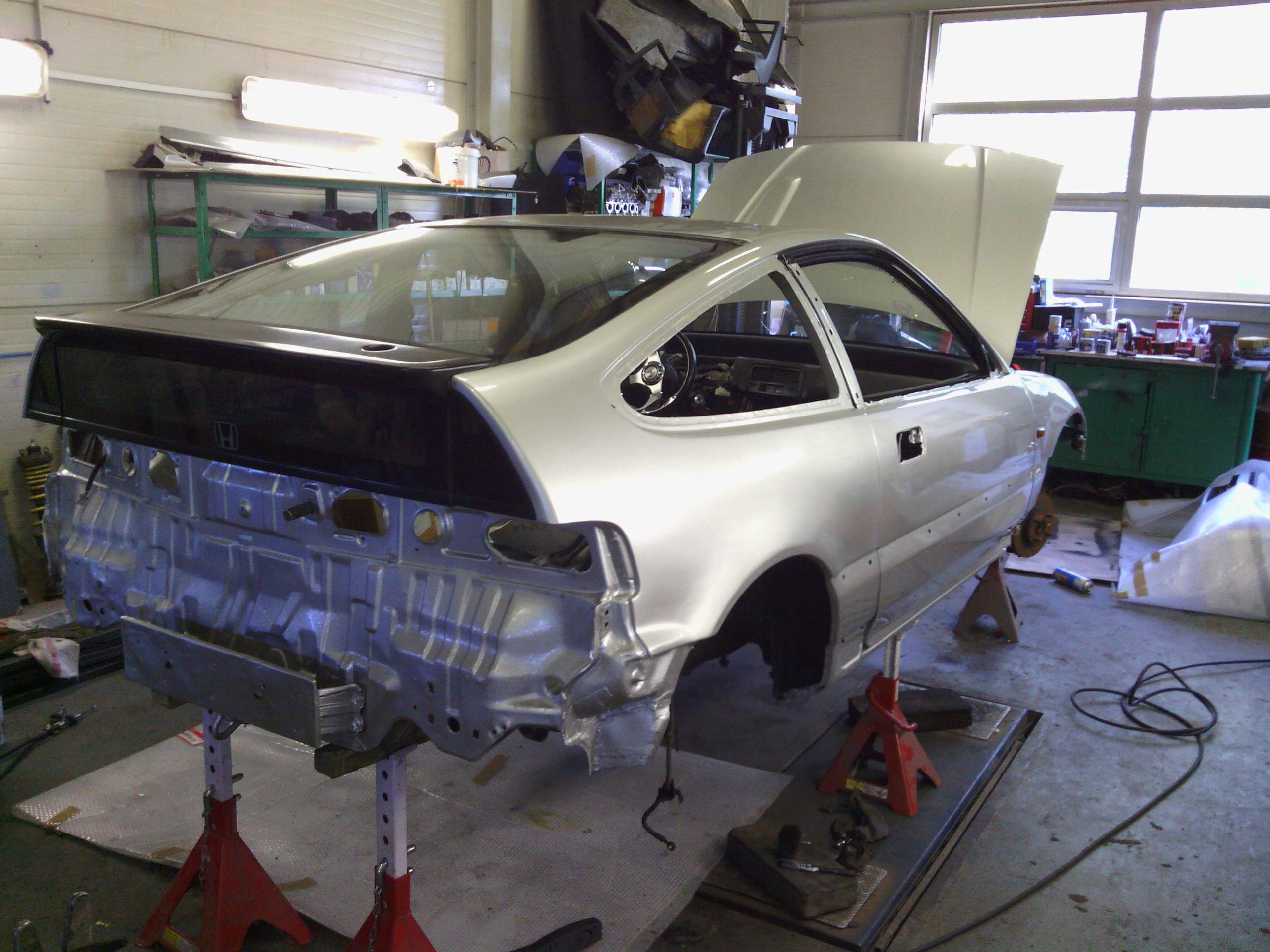

 teklenc to vypada dobře ale ze spoda je to děs

 tak nevim co stim nechce se mi kupovat za 1200  takže  tady par fotek z dneška

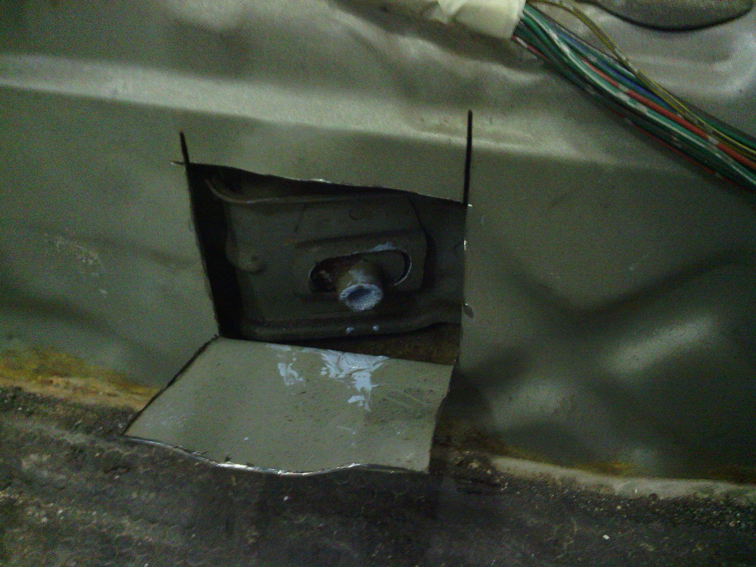

 protože todle už je fakt schválnost
 protože todle už je fakt schválnost  kdys už jsem vše natřel a bylo zaschlí tak že to tam nasipu z5 a co se nestalo najednou plovoucí matka v kastli nikde
 kdys už jsem vše natřel a bylo zaschlí tak že to tam nasipu z5 a co se nestalo najednou plovoucí matka v kastli nikde   tak jsem musel vyříznout okýnko u řidiče za sedačkou a strčit jí tam z5 a pak jsem zapasil stim abych to složil do sebe bylo mi jasný že to vždy de huř kvuli tlumiči ale že tam bude až takovej rozdíl tak sem nečekal
 tak jsem musel vyříznout okýnko u řidiče za sedačkou a strčit jí tam z5 a pak jsem zapasil stim abych to složil do sebe bylo mi jasný že to vždy de huř kvuli tlumiči ale že tam bude až takovej rozdíl tak sem nečekal  fakt šílený ale mam to za sebou
