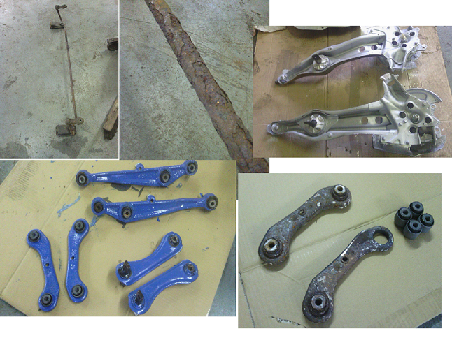

Dneska mam za sebou první den a splnil jsem dnešek tak na 50% z toho co jsem chtěl udělat :-( nejdřív jsem zjistil že muj tlumič je lehce ohlej a začel týct :-( to by se dalo ale jedno ložisko na zadku je KO k tomu jeden lanovod taky pak kdys už jsem měl skoro zadní napravu dole tak jsem se asi na hodinu zasekl u šroubu kterej byl přirezlej v silentu byl hned u nadrže takže další hodina v haji kvuli sundaní nadrže na konec jsem šroub musel přeříznout a vyndat :-) ale už je to všechno dole a čaká na opískování a nalakovaní snad vše zítra :-) hlavně nádrž ze zhora pěknej rezava ale obrousim popatlam hameraitem a pak celou stříknu ochranou na podvozky byla totiž stříkla jen ze spoda kde je ok :-) ještě teda dodám že štít coje za kotoučem je jeden naprosto cajk a druhej total jak papír :-( tak nevim co stim nechce se mi kupovat za 1200 :-Dtakže tady par fotek z dneška *drinks*
hrozně zrezlí
zas takovej extra viditelnej rozdíl to neni :-)

Petk@ píše:Dneska mam za sebou první den a splnil jsem dnešek tak na 50% z toho co jsem chtěl udělat :-( nejdřív jsem zjistil že muj tlumič je lehce ohlej a začel týct :-( to by se dalo ale jedno ložisko na zadku je KO k tomu jeden lanovod taky pak kdys už jsem měl skoro zadní napravu dole tak jsem se asi na hodinu zasekl u šroubu kterej byl přirezlej v silentu byl hned u nadrže takže další hodina v haji kvuli sundaní nadrže na konec jsem šroub musel přeříznout a vyndat :-) ale už je to všechno dole a čaká na opískování a nalakovaní snad vše zítra :-) hlavně nádrž ze zhora pěknej rezava ale obrousim popatlam hameraitem a pak celou stříknu ochranou na podvozky byla totiž stříkla jen ze spoda kde je ok :-) ještě teda dodám že štít coje za kotoučem je jeden naprosto cajk a druhej total jak papír :-( tak nevim co stim nechce se mi kupovat za 1200 :-Dtakže tady par fotek z dneška *drinks*
To mi chceš říct,že ten štít stojí 1200kč. ?? :shock: o víkendu jsem měnil prachovku na poloose a zrovna jsem říkal,že budu muset vyměnit ten štít *dash* *dash* Ale jinak auto vypadá suprově !!! *pohladit* *pohladit*

jojo 1ks 1200 zadek a 1ks předek 1000 :-( :o

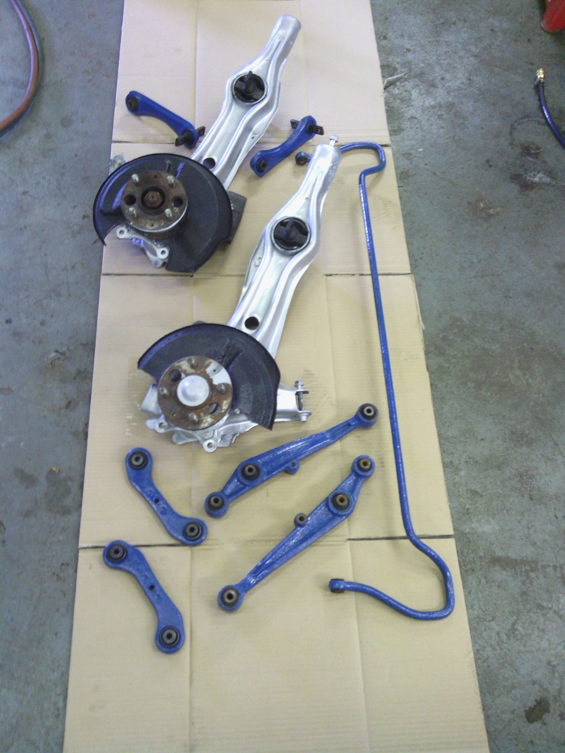

tak předem mužu říct že zadní naprava je plně k dispozici složit jí z5 :-) dneska jsem viměnil puky a silenty co byli horší :-) pak jsem to natřel hameraitem a nadrž jsem natřel taky hameraitem a pak jeste celou nastřikem na podvozky :-) ale k problemu ohleho tlumiče a nechodícího lanovodu vyskočil jeste jeden a to že zadní třmeny jsou komplet zarezlé takže už tetkon je jasně že tento tyden nepojede :-( tady zase par fotek :-)

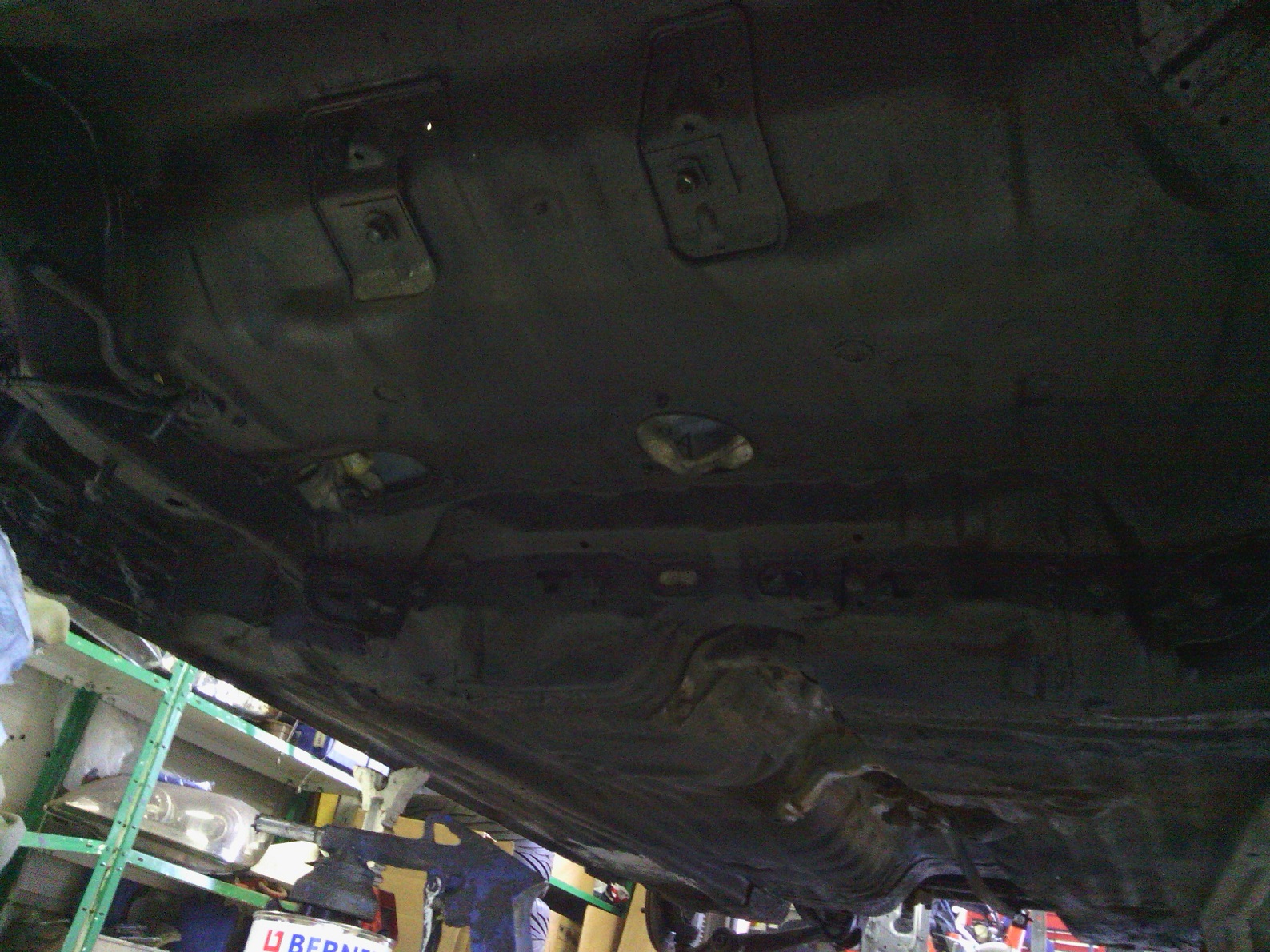

Tak dneska jsem slavnostnně dodělal zadní napravu ale už jsem myslel že do toho kopnu schodim z heveru a pudu domu :-D protože todle už je fakt schválnost :-D kdys už jsem vše natřel a bylo zaschlí tak že to tam nasipu z5 a co se nestalo najednou plovoucí matka v kastli nikde *dash* tak jsem musel vyříznout okýnko u řidiče za sedačkou a strčit jí tam z5 a pak jsem zapasil stim abych to složil do sebe bylo mi jasný že to vždy de huř kvuli tlumiči ale že tam bude až takovej rozdíl tak sem nečekal :-D fakt šílený ale mam to za sebou :-) *oprava* *oprava*
bohužel :-(
okolí nadrže a nad ni je opraveno a natřeno + podvoskova struktura :-)
