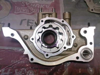

Dneska sem konečně našel čas na kompletaci olejového čerpadla a připravení pár dalších komponent.

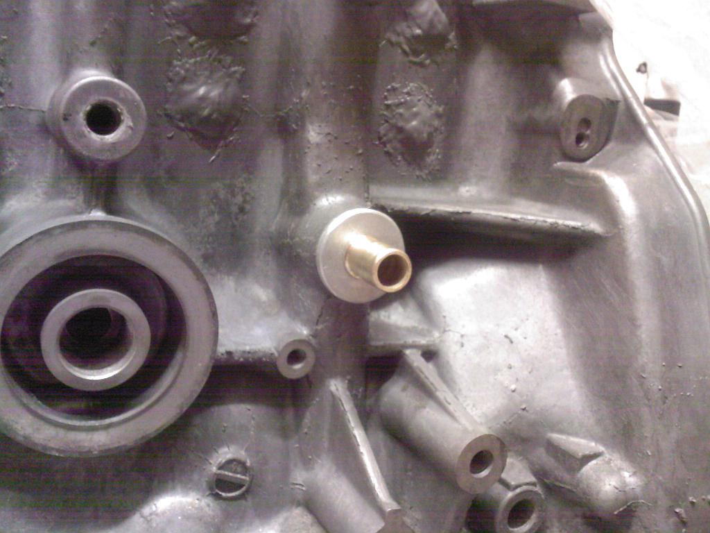

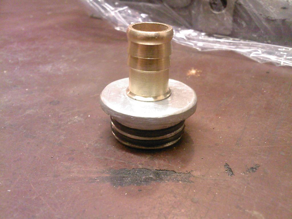

Včera sem vyrobil zátku s hadičníkem co příjde nasadit do otvoru pro odvětrání klikovky, abych ho mohl napřímo propojit s OCT. Jelikož nemám soustruh a nechtělo se mi kvuli tomu otravovat člověka co mi soustruží věci, tak sem to musel vybrousit růčo pilníkem. Byla to sice trochu pakárnička a ze soustruhu by to vypadalo určitě líp, ale účel to splní a to je hlavní :)
Jinak vnitřní průměr ahdičníku je 11mm, tak doufám, že to na odvětrání bude stačit.

To ti to tam bude drzet pomoci 2 O krouzku ?
Re: LJay ED9 turbo projekt
Příspěvekod LJay » 29 led 2012 11:26
kapid: Až to budu montovat natvrdo, tak to zatemuju JBweldem a ještě to bude pojištený plechovou packou od držáku na kterým budou namontovaný přídavný čidla. Takže se to tam snad udrží, protože kdyby byl v klikovce takovej tlak, kterej by to při tom všem jištění vyrazil, tak už by to bylo dost špatný.

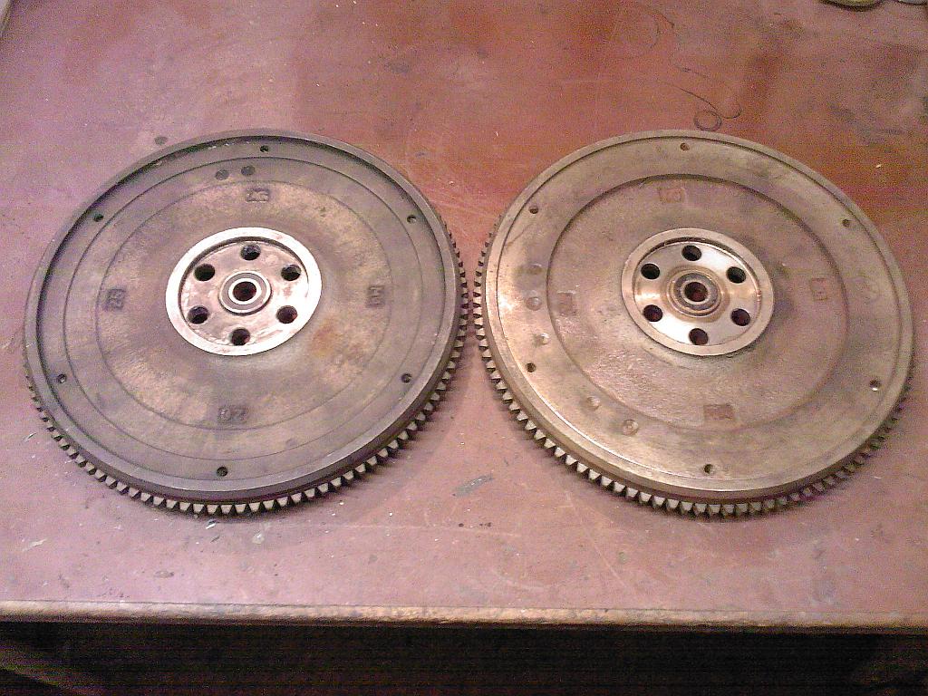

Teď sem koukal na setrváky co mám doma a zjistil sem, že mám dva druhy. Jeden je asi z C4G a druhý z CRX2G. Chtěl bych použít ten z C4G, protože je v lepším stavu a je o něco lehčí. Nevíte jestli je mezi nimi nějaký rozdíl, který by vylučoval použití toho z C4G? Měřil sem je a vypadají naprosto shodný.
Ten z Civica má označení AG M4 2C 25 a váží 7kg (na fotce vlevo) a ten z CRX má označení AG M1 0A 10 a váží 7,5kg (na fotce vpravo). Váhy nemusí být uplně přesný, protože nemám k dispozici pořádnou váhu.

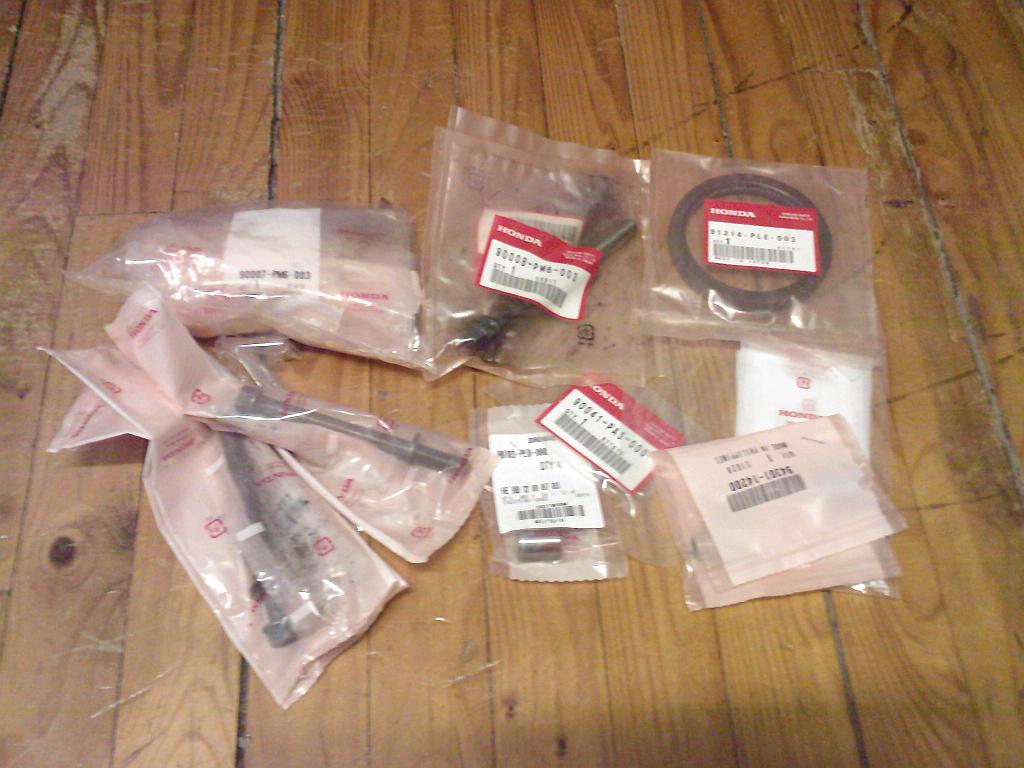

Dnešní nákup v Hondě :) Už se to začíná rýsovat. Ještě sehnat ložiska od ACL a budu moc pomalu začít skládat.

LJay píše:Teď sem koukal na setrváky co mám doma a zjistil sem, že mám dva druhy. Jeden je asi z C4G a druhý z CRX2G. Chtěl bych použít ten z C4G, protože je v lepším stavu a je o něco lehčí. Nevíte jestli je mezi nimi nějaký rozdíl, který by vylučoval použití toho z C4G? Měřil sem je a vypadají naprosto shodný.
a co pracovní plocha,je stejná ,není u lehčího na menší lamelu?
Příspěvekod LJay » 24 úno 2012 18:32
PAKO: měřil sem to a průměrově jsou pracovní plochy stejný.
Příspěvekod PAKO » 24 úno 2012 18:47
tak není co řešit kdo je kdo...
Příspěvekod LJay » 24 úno 2012 19:16
PAKO: nevěděl sem jestli tam nejsou nějaký další rozdíly, tak sem se radši ještě optal :)

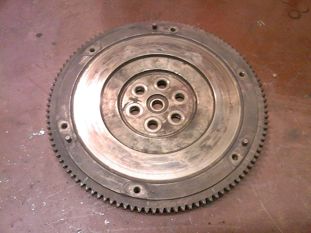

Taky sem koukal, že na pracovní ploše jsou takový šedivý šmouhy. Hádám že je to opotřebením. Spálenina by byla asi do fialova?
Příspěvekod PAKO » 24 úno 2012 20:13
já před montáží vezmu jemnej smirek setrvák nasadim na prst nebo opřu o pupajs pomalu si ho dle potřeby otáčím a od středu osy ven sem a tam jemně zdrsním pak si dobře nová spojka sedne a nezesklovatí
