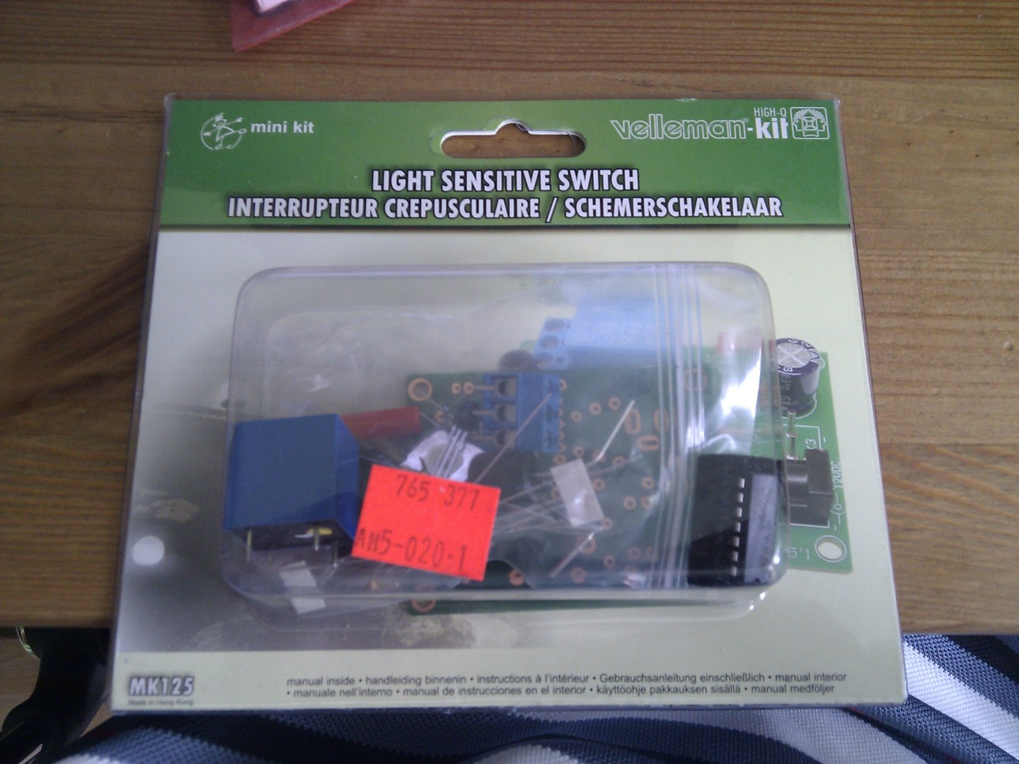

vďaka za info, stmavovacie káble by mali byť oranžové podla internetových zdrojov. Cez vypínač by som to nechcel riešiť, radšej mám keď sa to spraví automaticky. Podla všetkého by to celkom šlo, a myslím že by to bol celkom luxus. Zatial som na GME našiel túto skladačku http://www.gme.sk/sk/f-kv-mk125-p765-377.html. Senzor by som umiestnil pod čelné okno. Myslím že by to bolo lepšie ako vypínač *fin*. Ak by bol záujem spravím aj návod keď to vyjde a možno aj nejakú celú sadu predávať ze nejaký ten peniaz *fin*

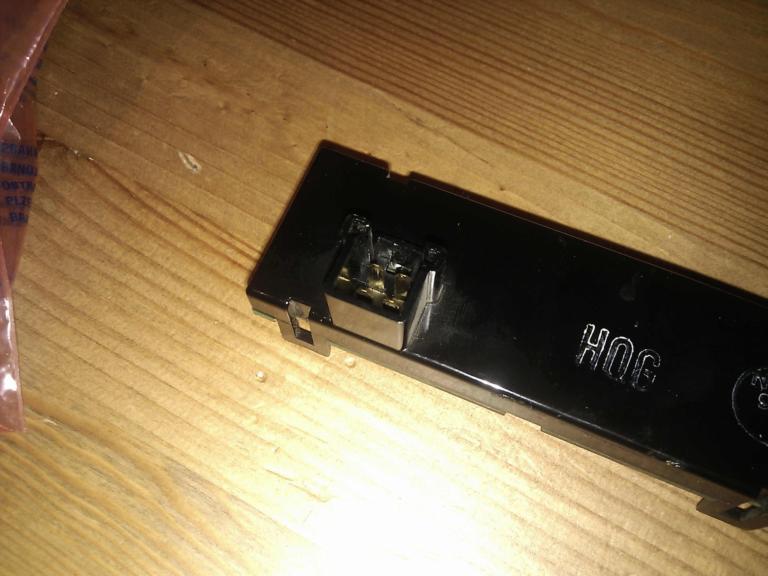

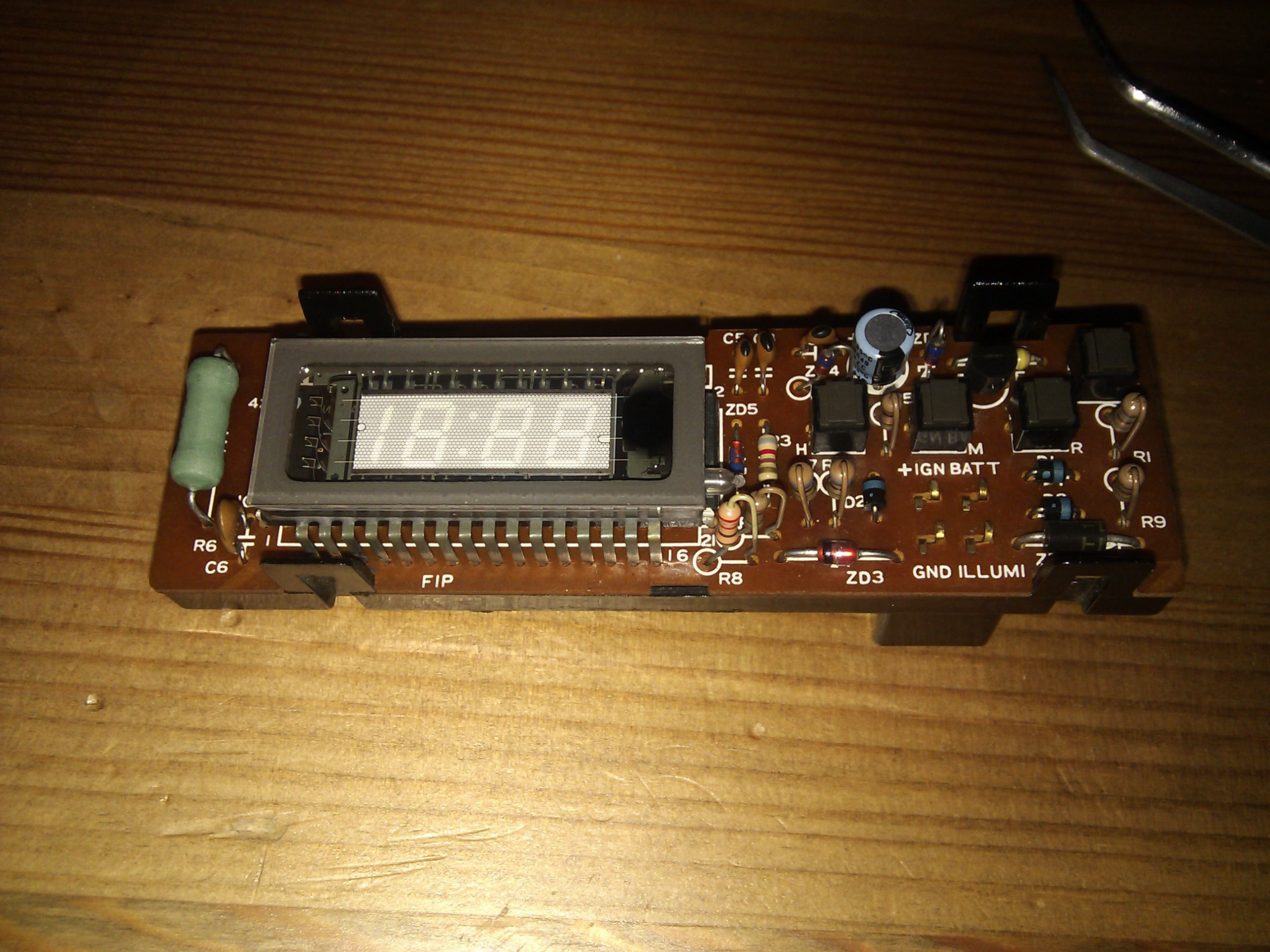

Skladačka z GME prijde nevedno kedy (možno za 2-3 týždňe), dneska som sa konečne dostal k hodinkám. Idú do nich 4 káble, Battery (+12V), Ignition (+?V), Illumi (+?V), GND (+/-0V), Nemal som pri sebe merák takže viac neviem povedať. Čo je zaujímavé že hodinky svietia do modro-zelena a dosť silno, stmaví ich iba to bordové sklíčko pred nimi čo vidíme a to ich aj zafarbí do biela. :)

Na Hodinách mám už nějakej ten rok-dva-tři vypojený stmívání, jen jsem ucvaknul kábl a bylo :D

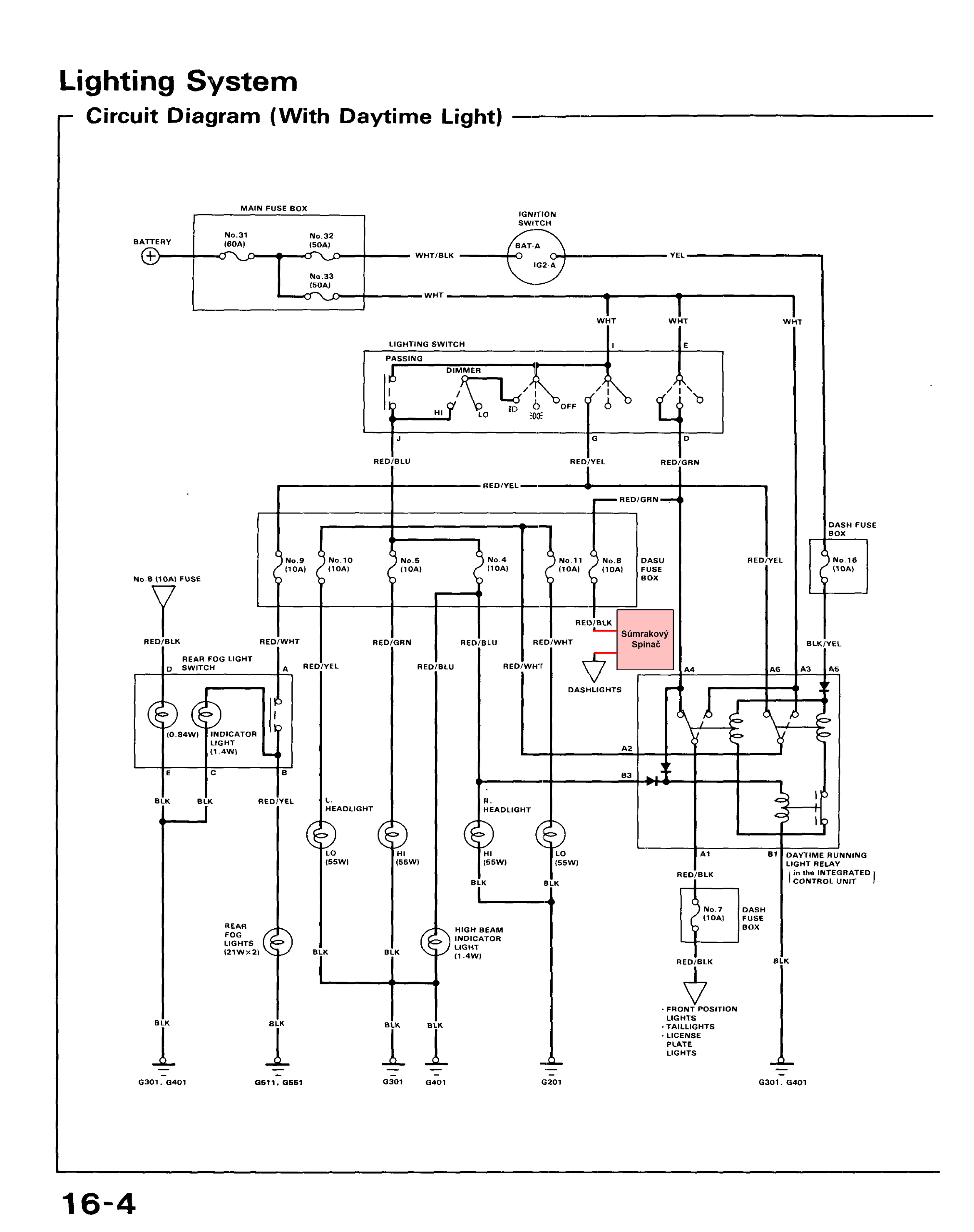

Příspěvekod Swingal » 28 kvě 2011 16:34
No pozerám na schémy že jak by to šlo spraviť ... a napadá ma ešte jedno riešenie, nad ktorým tu dumám asi 10 minút ale došiel som na to že by to bolo strašne komplexné (čo je fajn) ale aj komplikované, tak to nechám radšej tak ... Jednalo sa o to že pri súmraku by sa zapli zadné svetlá, osvetlenie SPZ, palubovka, obrysovky v predu ... ale do toho by som sa nerad pustal lebo je to pracne riesenie ...
Tak sa vraciam k povodnemu napadu ktory bude jednoduchsi ...
Tak tu som zobral schému z manuálu a dorobil som tam ako si to predstavujem ... myslim ze to vyzera jednoducho, uvidim ako to bude v reale, stale cakam na diely ...
Dimming schema

Ajsik píše:Na Hodinách mám už nějakej ten rok-dva-tři vypojený stmívání, jen jsem ucvaknul kábl a bylo :D
Který ? :-D
Příspěvky: 841
Re: Dimm-ing pri zapnutých svetlách
Příspěvekod Swingal » 28 kvě 2011 21:30
Na konektore lavý spodný, ten má na starosti podsvietenie :)

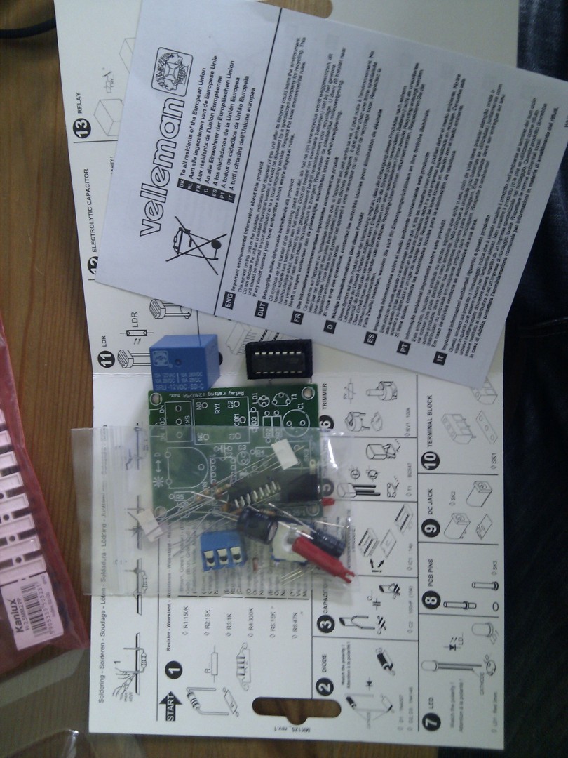

Příspěvekod Swingal » 08 čer 2011 18:03
Tak, prepinac je doma, nemam moc priestor momentalne na pajkovanie tak to dam asi spoluziakovi spravit, a potom nahodit do auta *fin* cerveno-cierny kabel byva vacsinou dimm-ovaci *fin*
