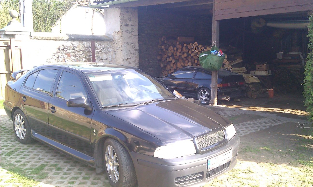

A přesně o tom to je :) Já měl mx3,C4G,octavici,corsu a jel jsem snad vším možným - prodával jsem auta v aaa 2 roky... Ale prostě jsem se k Hondě vrátil..CRX byla už od mala můj top a splnil jsem si ho aspoň tím civicem protože jsem na víc neměl.Jsem štastný že mi v garáži stojí byť už rozebrané crx ale prostě mám co v mladších letech byla jen věc z plakátů..Jak už tu řekla spousta lidí,je to staré auto,to ano souhlasím ale myslím si že stojí za to,aby našlo své fans a dostalo seast k správným lidem co se o ně postarají a nenechají je upadnout do zapomění,vždyť než vyjela první integra bylo to nejsilnější auto v poměru na 1000ccm s nejdokonalejším systémem vtec,který přebralo tolik automobilek...Osobně mi je jedno že mám Z5 ,samozřejmě A1 či A8 je pecka,ale pro mě má to auto hodnotu tím co dokázalo a řadí se v mých očích mezi mustangy,aston martiny mých let.Mam radost že se najdou ještě lidi jako ty co netuzingujou a vědí jak se o auto postarat...Jen pro srovnání mám Octavii 1.8T L&K a kdyby mělo dojít na omezování prodám octavii a nechám si rozebrané crx.. a to jsem u octavie strávil mládí ..viz foto... Takže velké díky *crx*
Jen dodám že nejsem žádné dítě pracháčů a rozmazlenců - od 18ti jsem nedostal ani korunu ..ano octaví je na leasing aktuálně už doplacený,to dodávám jen abych nebyl viděn jako ten co mu vše platí rodiče a má kde dělat auto .. To crx dělám venku u dřeva na hlíně a jsem za ten plácek moc rád *drinks*
Teď jsem se rozvášnil já sakra tak se omlouvám a kdyžtak to i smažte ať ti to tu nespemuju *crx* ,ahoj
