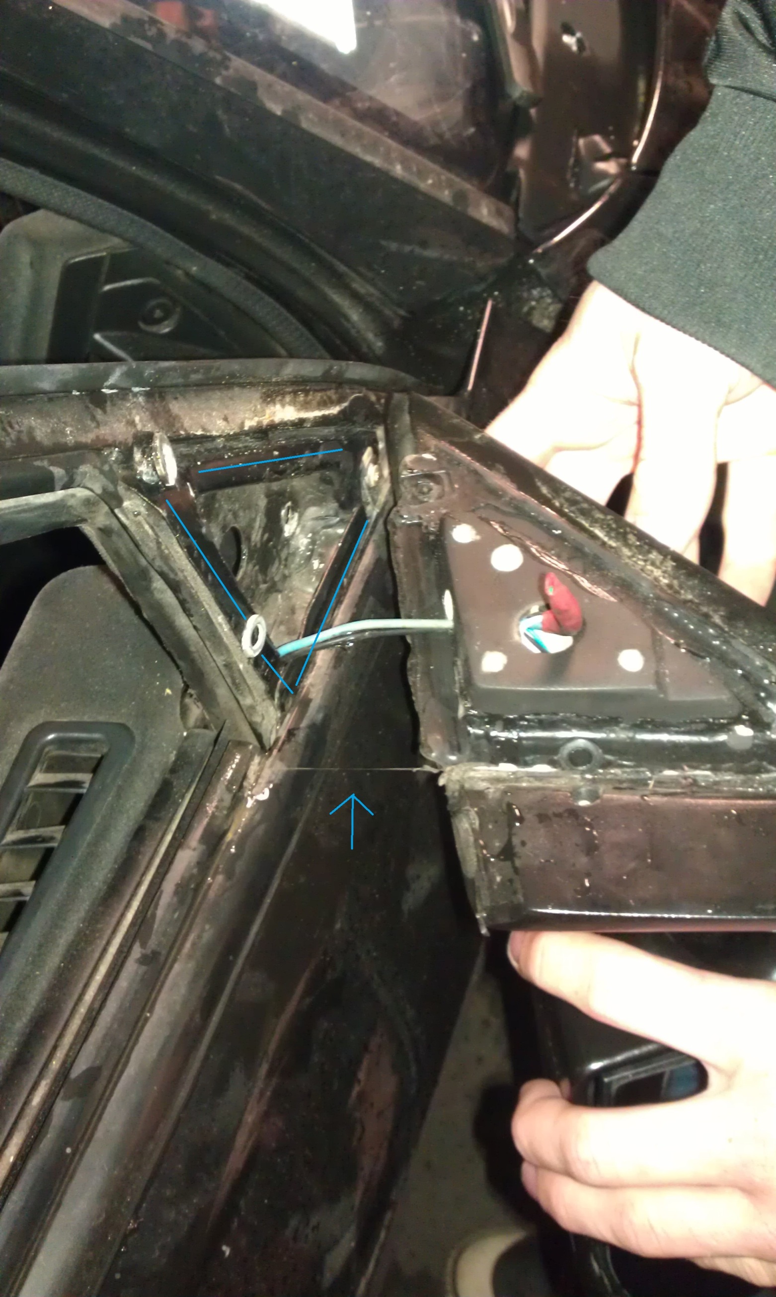

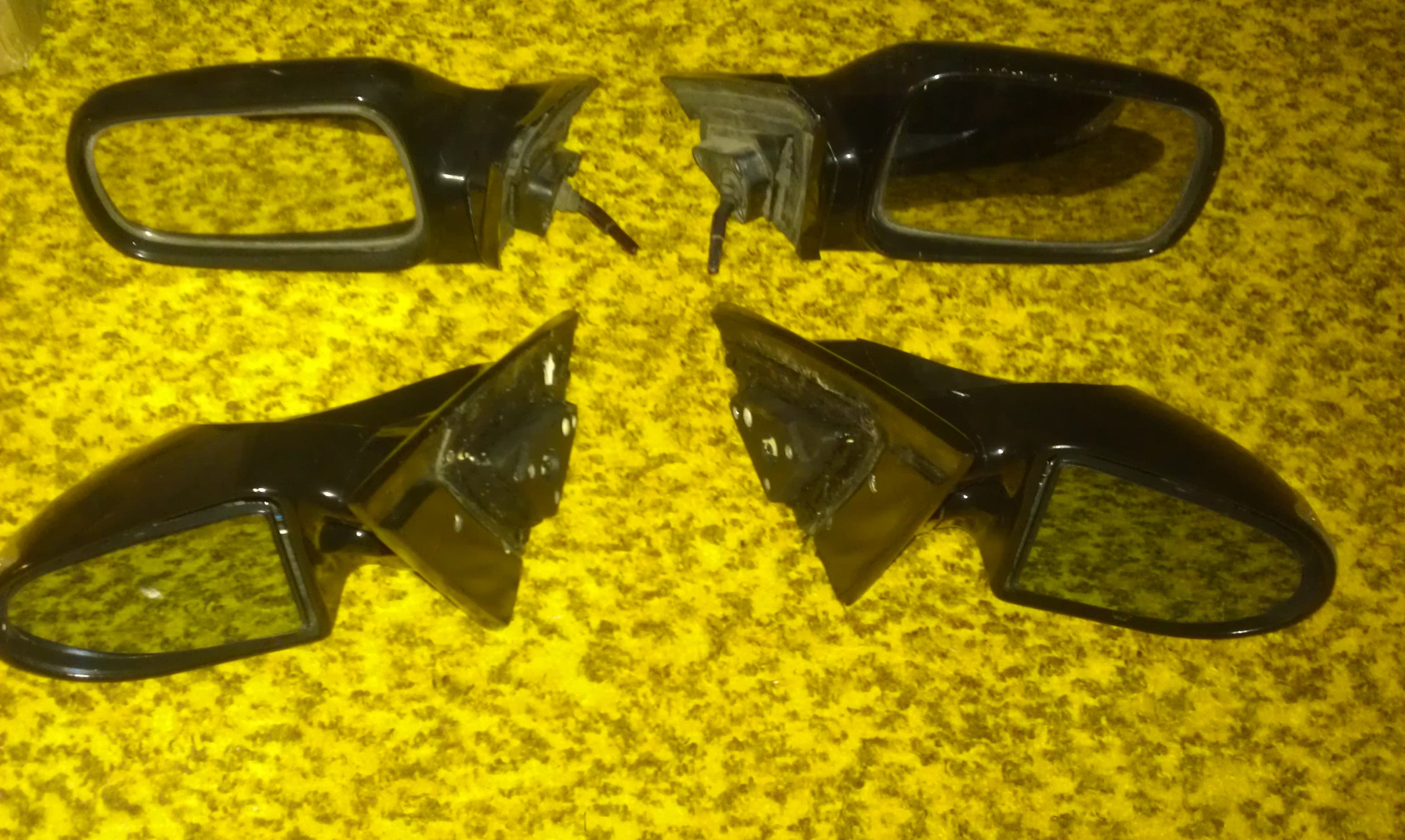

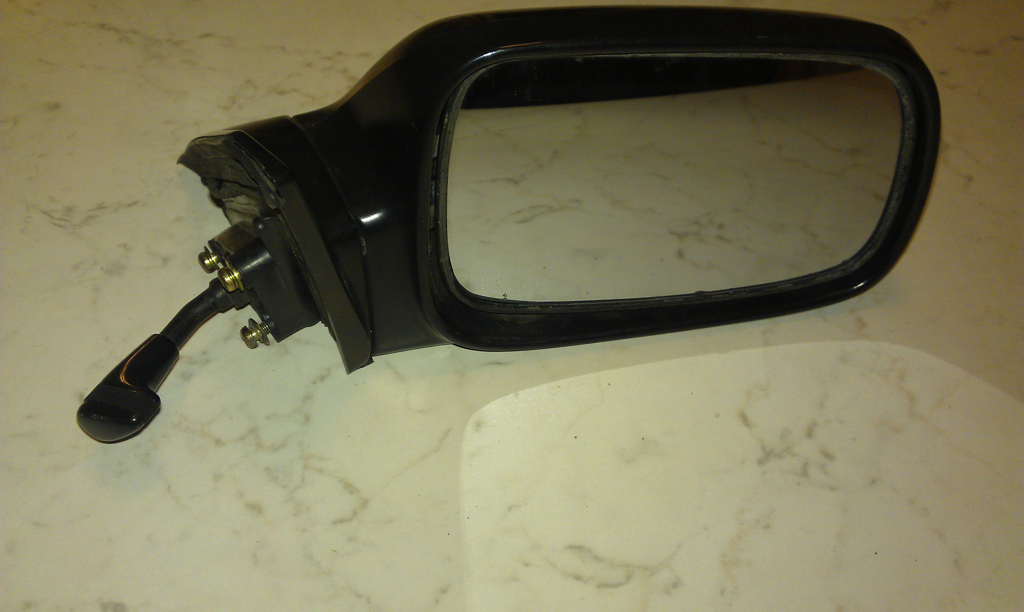

ako ste si uz mnohi vsimli moje spetne zrkadla boli este od predchadzajuceho majtela tuningove a to na crx nejde tak mi Akuma doniesol origo za co mu velmi dakujem *fin* tak podme nato co sa vobec stalo...

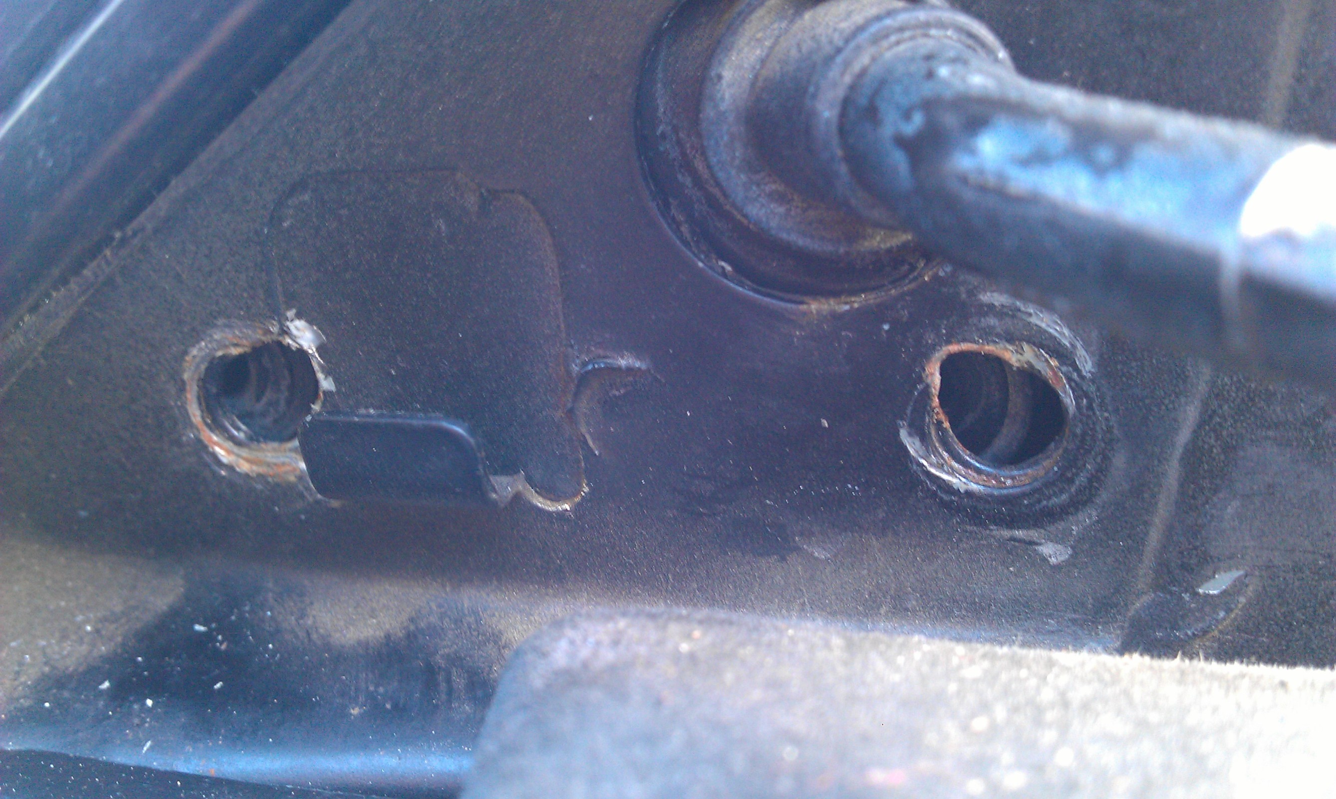

v sobotu som sa rozhodol ze pojdu dole, tyzden som jazdil s odsrubovanymi spetakmi a drzali jak cip a ked ich kamarat pacil velkym srubovakom tak sa pekne zapotil...ani sa nedivim, ked tam predosli majtel nasral pekne vela silikonu :roll: *dash*
mrte sa mi paci bez spetakov je to take aerodynamicke :D keby sa za to nebral technicak tak jazdim bez nich aj tak sa furt pri preradovani pozeram cez rameno...
mozno vidite rozdiel v tych origo spetakoch
a on tam vazne je...prave ma ine diery takze asi predfaceliftove? :?:
takze zatial len jedno teraz to vyzera ako japonska Schade 120 :lol:

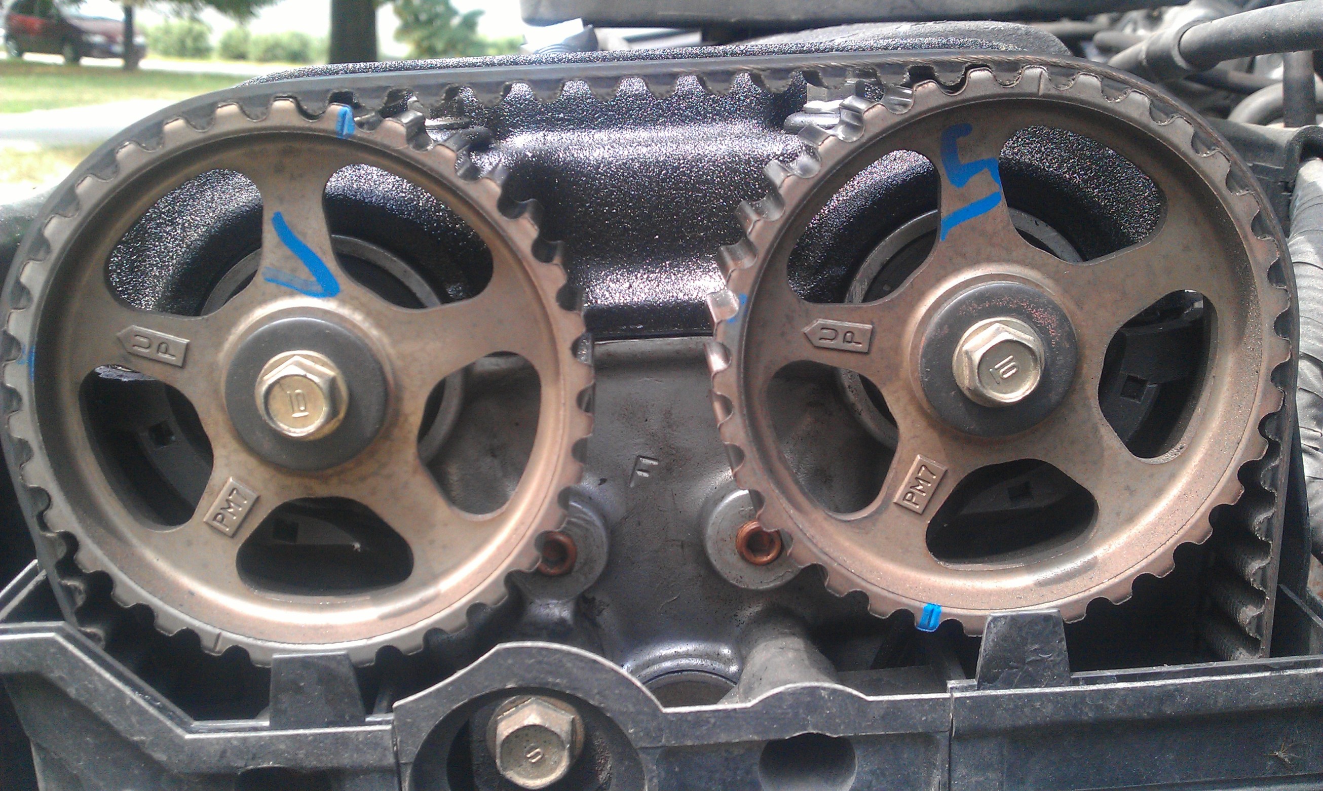

Po nejakej dobe vas zase zdravim v mojej rubrike :) aby som premostil k problemu tak este raz chcem podakovat organizatorom za zraz, ktory sa vydaril na 1 ale co sa nevydarilo je to co sa stalo s autom v podstate po spanilke kde sme sa vsetci *jizda* *vtec* :twisted: po spanilke vsetko v pohode dosli sme do kempu ale v nedelu rano ked som to nakopol tak som skoro vytriezvel :D absolutne nepravidelny chod, strata vykonu po ceste domov, hluk jak baro traktoris...prikladam video z cesty...s tym katom to najskor nieje pravda
jak som vysiel z prvej dediny, prekrocil som rychlost 80 tak mi zasvietil check engine, neskor som pozrel ECU a blikala dioda furt a stale rovnakym tempom, ziadne prestavky, stale rovnako :?: jak keby to auto bola jedna velka chyba :lol: :D

nepreskocili ti rozvody?
Re: Jimmyho sen
Příspěvekod Jimmy_CRX » 15 črc 2013 10:25
Swingal píše:nepreskocili ti rozvody?
to ma s Jancim napadlo, este to ceknem
Re: Jimmyho sen
Příspěvekod Fegut » 15 črc 2013 12:17
Když to nebude rozvodama, koukni na dráty k rozdělovači, mě to teda vynechávalo mnohem víc, protože konektor k rozdělovači byl prasklej a spadával a blbej kontakt udělal svoje. Blikalo to na mě asi 3 chyby, pak jsem to svázal narychlo drátkem a v pořádku jsem dojel domů. Jinak poslední možnost předstih, ale spíš ty rozvody.

Příspěvekod Robo23x » 15 črc 2013 14:27
Nastav si rozvod podľa rysky na remenici na kľuke. Na starej ed9 som mal rozvod na vačkách v poriadku ale skočil mi na kľuke o dva zuby ..

Příspěvekod Robo23x » 15 črc 2013 20:45
na remenici je ryska ktorá musí byť zarovno s plastovým výbežkom na kryte rozvodov a šípky na vačkových kolesách musia ukazovať dohora pokiaľ sa dobre pamätám ;)

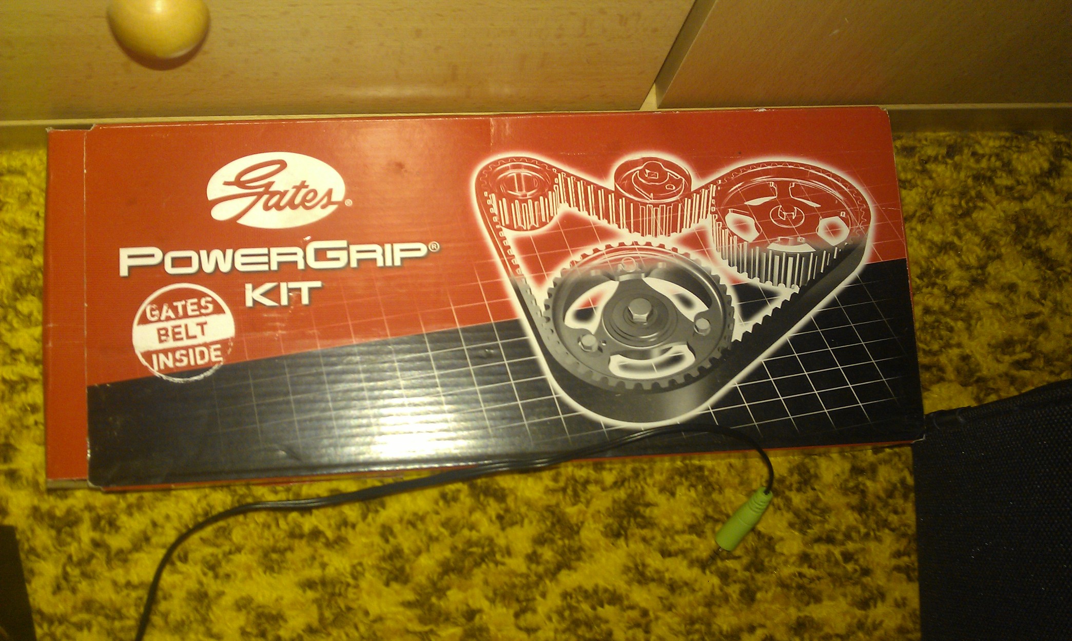

ten problem co nastal po ceste zo zrazu boli nakoniec preskocene rozvody na kluke o 2 zuby, tak som zrobil komplet nove rozvody, po nich to auto si myslin nejak viac ozilo :twisted: ale dlho som si ho neuzil a uz 25.8 slo do garaze na dobu neurcitu, nakolko som prave na vyske v Dansku a nemam tu garaz, ze by som ho sem priviezol tak stoji :( o mesiac idem na tyzden domov na prazdniny tak skusim nahrabat prachy na STKcku a aspon ten tyzden budem jazdit a potom az na vianoce a to este uvidim podla pocasia ci ho vytiahnem

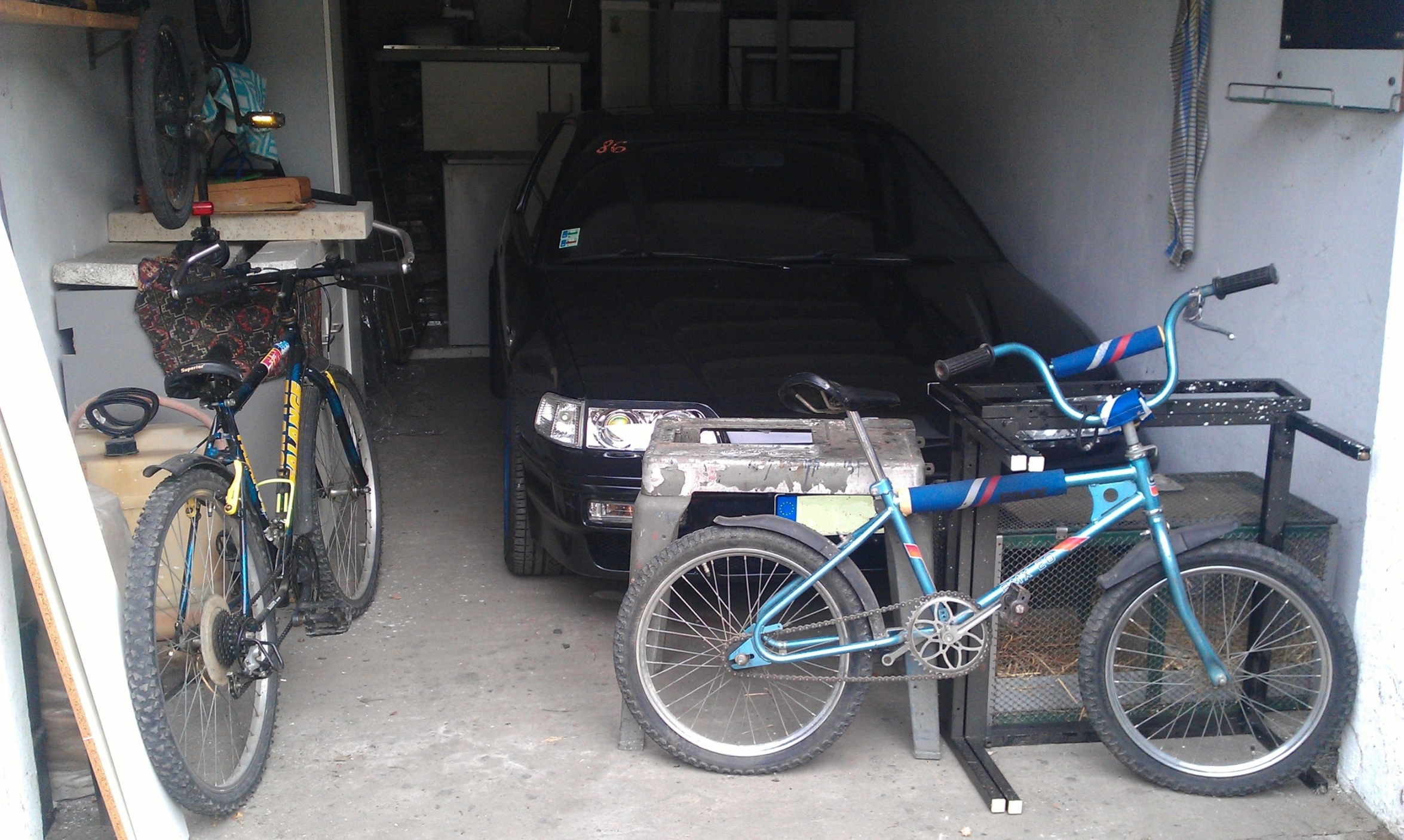

tak nejake fotky od posledna jak som vymenil rozvody, teraz by to uz malo co to vydrzat :twisted: :twisted: a este 2 z posledneho dna spolu :( dobra crxa sa vsade zmesti :D
o 2 tyzdne idem na tyzden domov tak sa uz neviem dockat ako ju prevetram, pojdem na STK a ked pojde zas naspat tak uz snad bratova kuchyna bude prec, tak pojde pekne do stredu, na podstavce a kola pojdu na predaj, keby niekto chcel...ehm nepozerajte sa na farbu prosim vas, (su nastriekane volakym sprejom a slo by to lahko dolu) ale nato co su zac - BBS RZ davali sa na E30ny M3kove ET 24 dovod predaja prechadzam naspat na 14tky :twisted: *jizda*

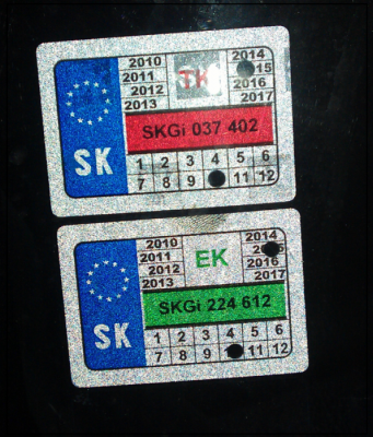

po tyzdni co som bol doma, sa zas nabehali nejake km :) moc som si to auto neuzil lebo som ho vytiahol v stredu a jazdil az od piatka po STK a v nedelu naspat...ale aspon ma novu stk a pekne kilometre na pamatiaku, zajtra letim zas naspat tak do vianoc bude v garazi, uvidim ako vianoce ak nebude sneh tak ho vytiahnem na nejaky cas, nech nestoji a bude sa *jizda*

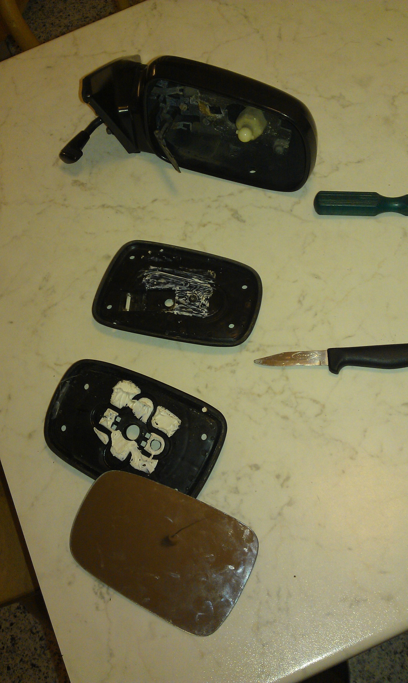

zdravicko, tentokrat prichadzam s vianocnym specialom v ktorom sa dozviete napriklad to ako som konecne ziskal prave zrkadlo do spetaky a konecne som mohol dat prec ten civicovsky spekat, ktory bol nastaveny akurat tak do dveri takze som pol roka nic nevidel, musel som vymenit to plastove puzdro v ktorom bolo zrkadlo lebo som mal z el. spetaku a to ma vzadu uplne iny uchyt, bola to asi hodinova drbacka dat dole a nahodit, nahrieval som sporakom a zozadu tona lepidla ale nakoniec som vyhral v tom boji divokom :) *fin*

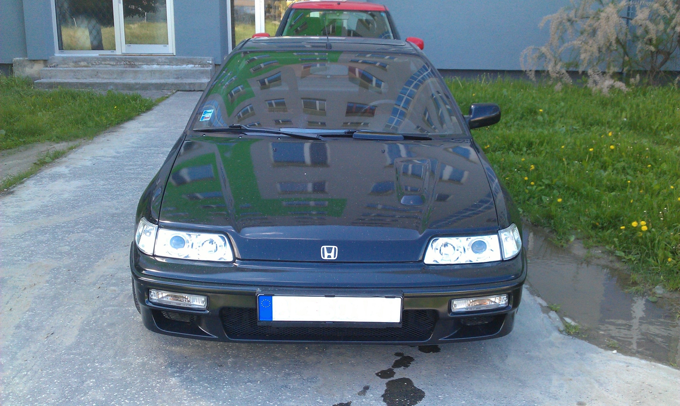

a napokon sa dostavame na koniec dnesneho stedreho specialu, kde budete moc nahliadnut na aktualny stav motoroveho vozidla, ktore bolo dnes vyfotene z dovodu spanilky, krasneho a tepleho pocasia ejkejej pasol kone na betone *vytlem*

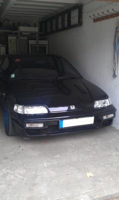

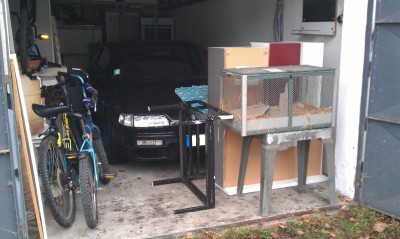

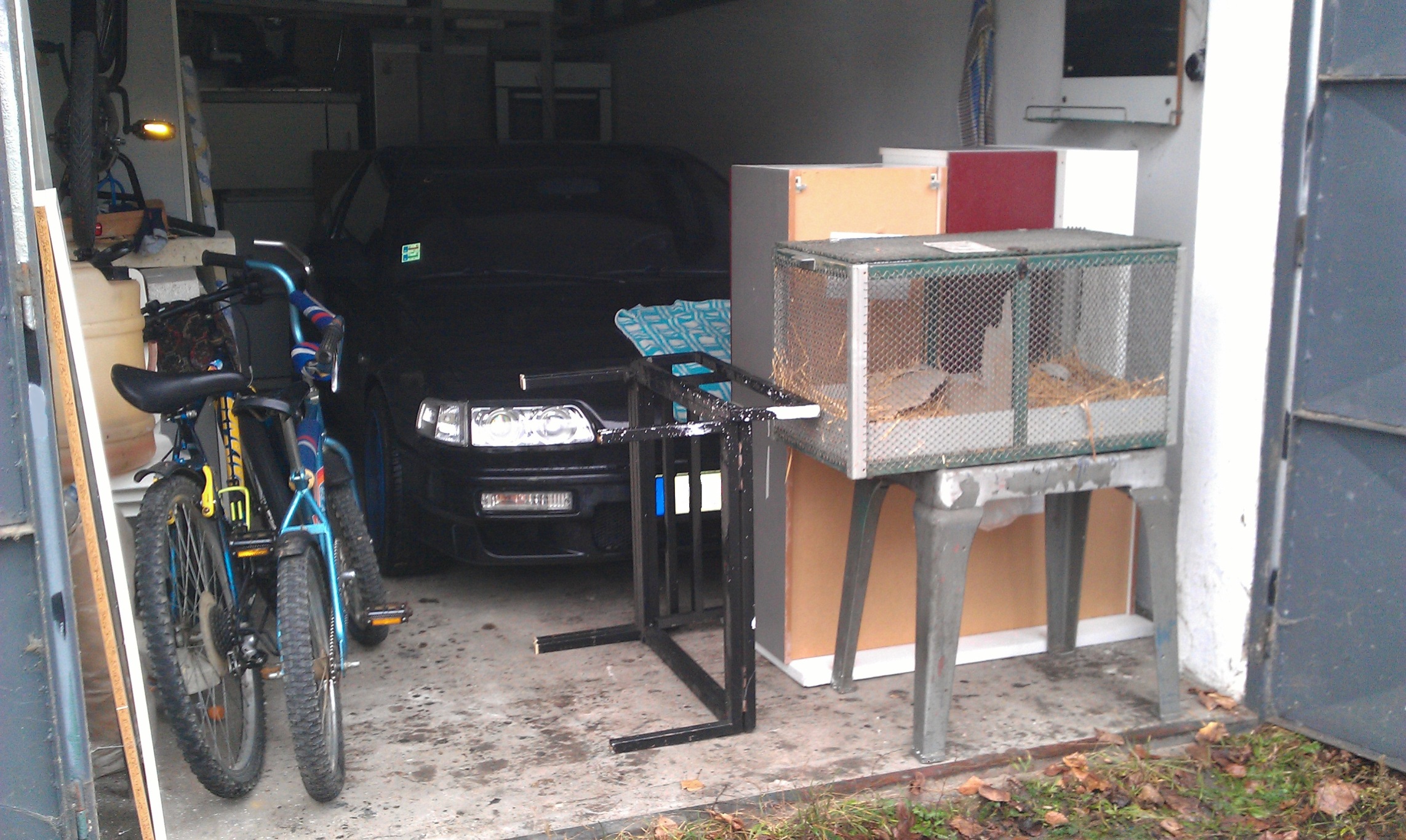

Příspěvekod Jimmy_CRX » 04 led 2014 11:21
cas vianoc sa pomaly ale isto konci a tak aj cas prazdnin a ako inak, je na case zase odist do tych severskych krajin a povedat rodnej domovine dovi...
...tak isto aj autu, ktore som dnes zaseraz zagarazoval :)...(3 tyzdne co stalo vonku nepadla ani vlocka...teraz moze kludne napadnut aj pol metra snehu :D )...uvidim kedy vylezie von, ak vobec cez leto...
