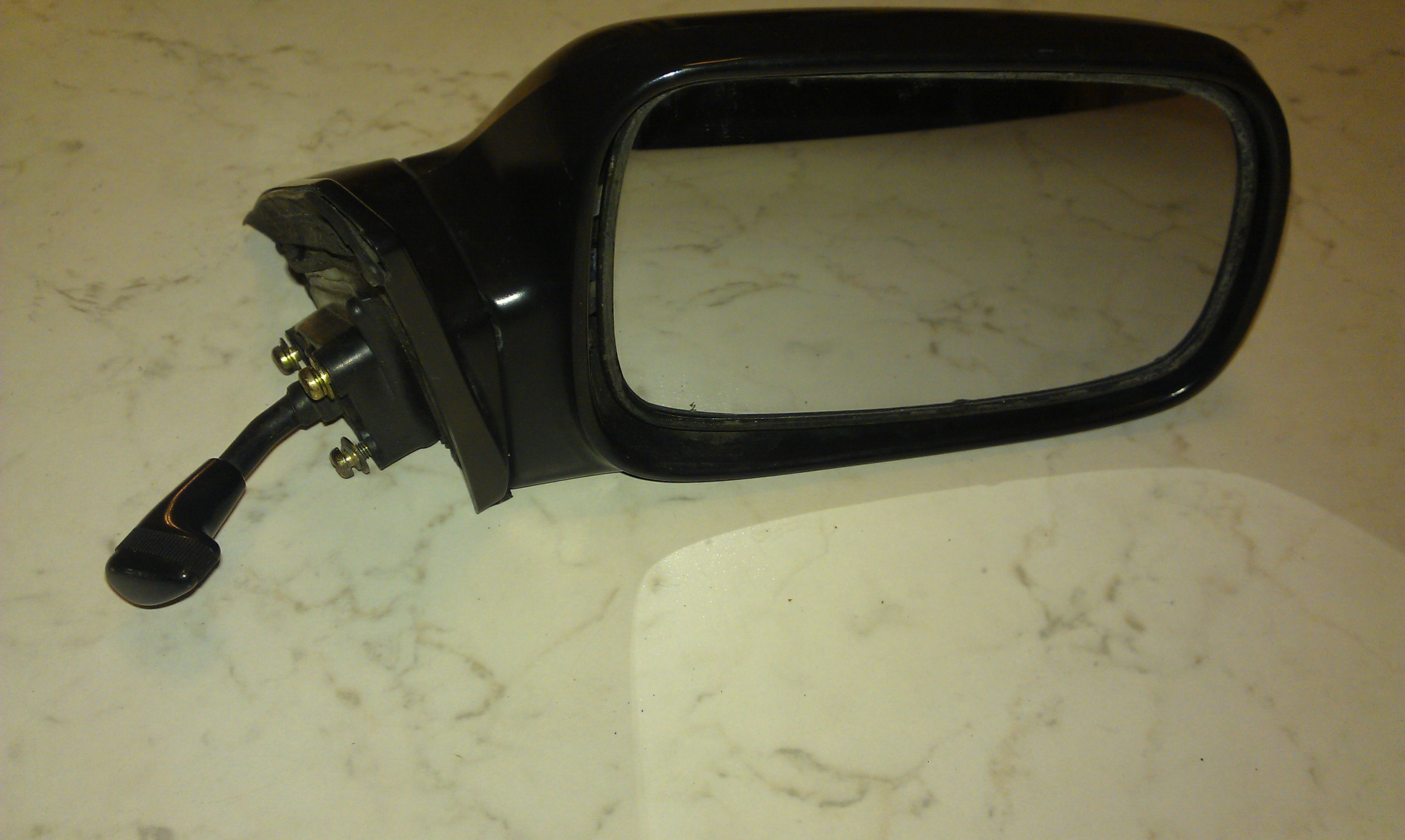

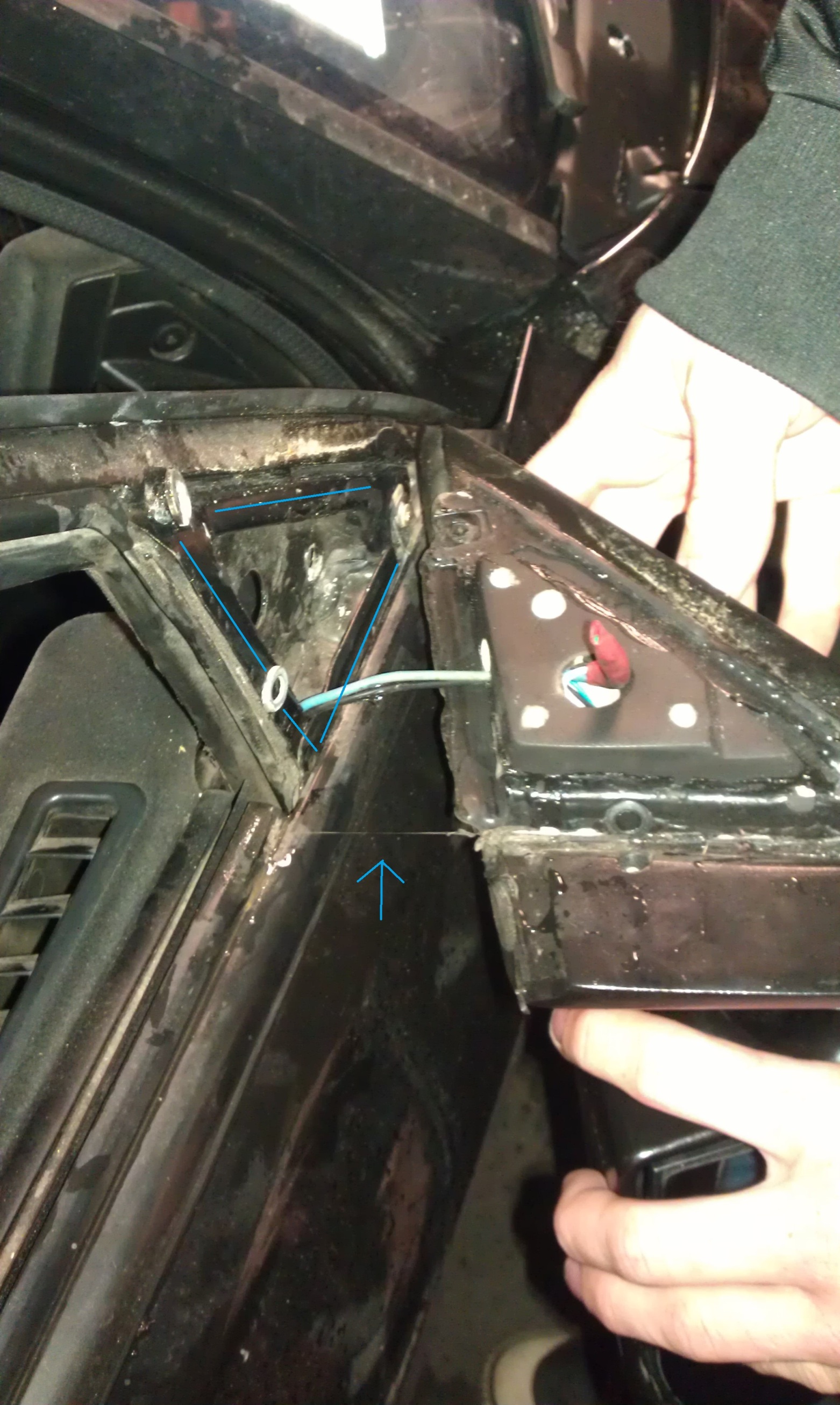

zdravicko, tentokrat prichadzam s vianocnym specialom v ktorom sa dozviete napriklad to ako som konecne ziskal prave zrkadlo do spetaky a konecne som mohol dat prec ten civicovsky spekat, ktory bol nastaveny akurat tak do dveri takze som pol roka nic nevidel, musel som vymenit to plastove puzdro v ktorom bolo zrkadlo lebo som mal z el. spetaku a to ma vzadu uplne iny uchyt, bola to asi hodinova drbacka dat dole a nahodit, nahrieval som sporakom a zozadu tona lepidla ale nakoniec som vyhral v tom boji divokom :) *fin*

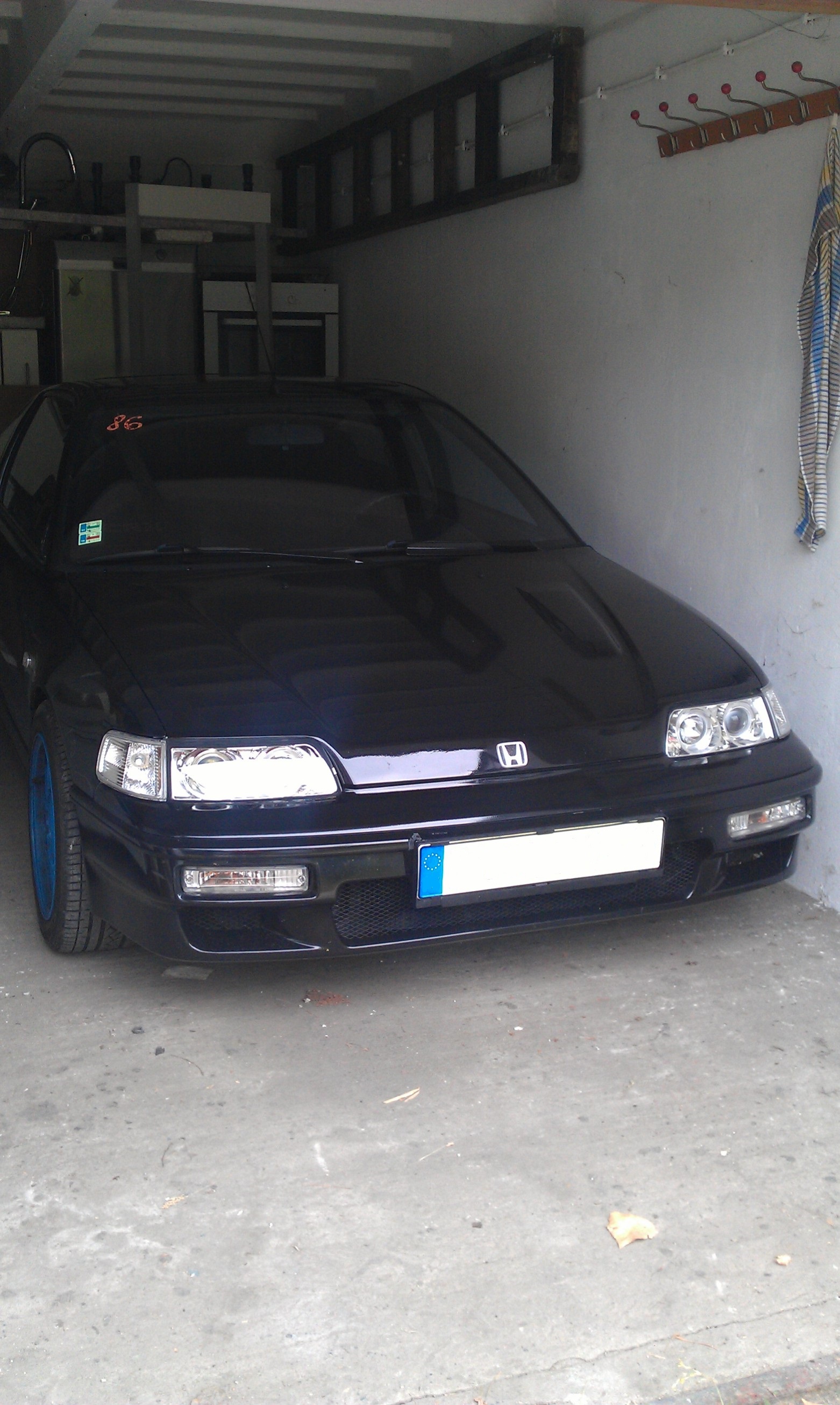

a napokon sa dostavame na koniec dnesneho stedreho specialu, kde budete moc nahliadnut na aktualny stav motoroveho vozidla, ktore bolo dnes vyfotene z dovodu spanilky, krasneho a tepleho pocasia ejkejej pasol kone na betone *vytlem*
