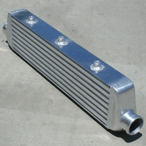

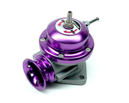

Tak jsem konečně vybral a objednal intercooler a blow off ventil. Oboje je to sice čína, ale podle recenzí co jsem četl, tak "ebay" coolery na takovýhle low boost projekty v klidu stačí a kopie Greddy RS BOV snad bude taky cajk.

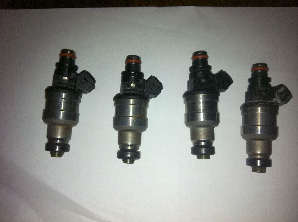

Dneska dorazil další kousek turbo skládačky :) 450cc peak nad hold vstřiky z eclipse 2g.
Jo a netušíte někdo jaký max. průtok dokáže podat seriová palivová pumpa v céru? Potřebuju si spočítat, jestli mi to zvládne, nebo budu muset koupit walbro 255.

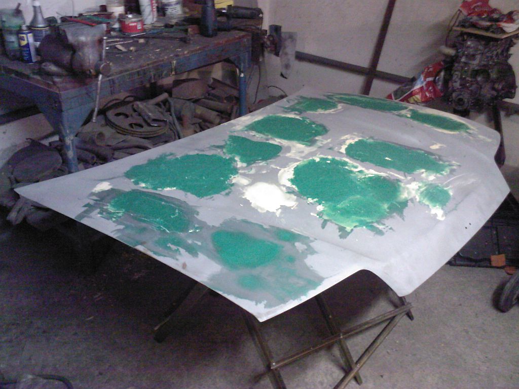

Příspěvekod LJay » 19 úno 2011 20:05
Auto je teď na pár dní u Zemiho na dílně, tak abych nezahálel, pustil sem se do přípravy kopyta pro výrobu laminátové kapoty. Jako kopyto poslouží jedna stará kapota, která dostala při pískování trochu víc naloženo, takže je potřeba jí celkem dost vykitovat, ale až se vyhladí, tak by měla být v pohodě použitelná.

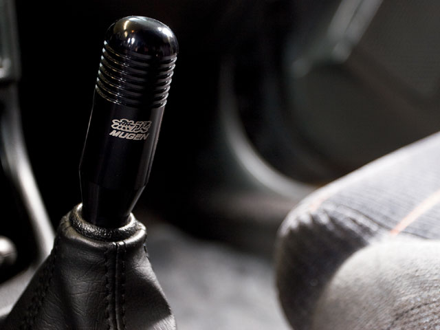

Díky Wotanově vydatný pomoci při oměřování originálu si teď nechávám na CNC vyrobit kopii řadičky Mugen formula. Oproti originálu si jí ale nechávám vytáčet z černýho silonu, protože mi příjde na dotyk příjemnější než hliník, který by byl v zimě strašně studený. Prototyp by měl být hotový snad příští týden. Kdyby pak měl někdo zájem. Můžu nechat vyrobit kus i pro něj.

Černej silon je dost měkej a průsvitnej a za chvilku ho budeš mít dost omakanej, já bych jako materiál zvolil teflon nebo eben...

Wláďa: on to možná není silon jako takovej. Musím se kouknout co to přesně je za material, ale průhledný není a měkký zrovna dvakrát taky ne.
tak to není uplně pravda že silon je průsvitnej a měkkej.. otec nechával vytočit přídavký kolečka v jízdnímu kolu když byla ségra malá, bylo to ze silonu, bylo to bílý, neprůsvitný a od té silnice se to skoro neopotřebovalo tak nevim :)

No jak kterej no, jsou různý druhy... Doma mam silonu 3 pr*ele tak když by někdo potřeboval tak neni problém... Mě osobně se teda silon jako materiál docela zprotivil tim že s nim dělám každou chvíli ale je pravda že v práci jsme měli takovej brčálově zelenej a ten měl uplně sqělí materiálový vlastnosti...
