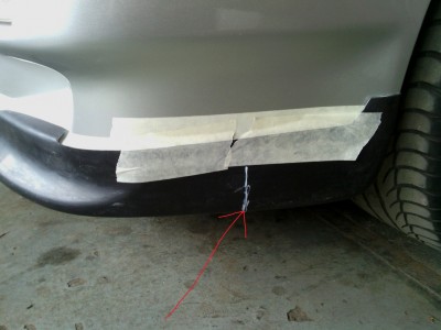

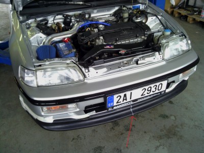

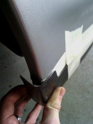

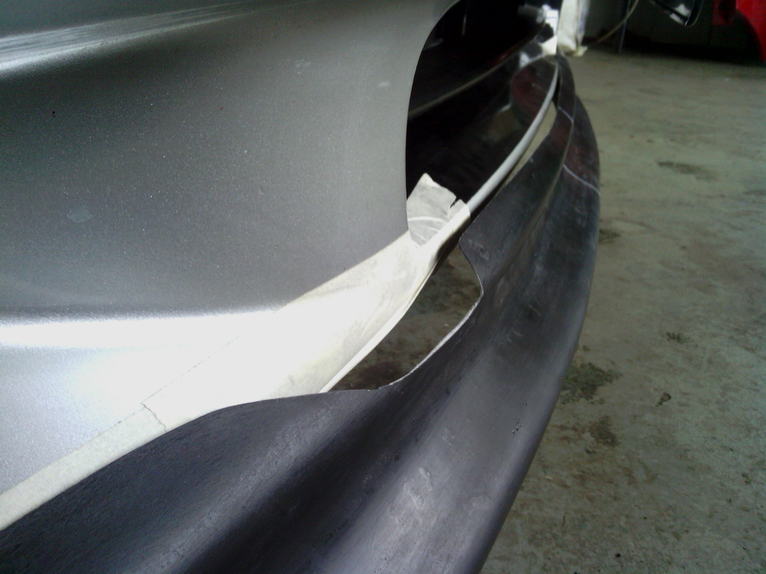

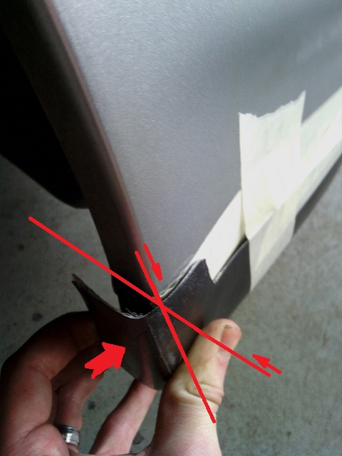

Tak jsem chtěl zkusit jak sedí lip a žádná sláva když ho dopasuju ze předu na naraznik tak u kola mi tak 2cm přečnívá na každé straně .a když to dopasuju od kraju tak zase nesedí na čumaku a je tam po bvodu mezera .tak to but říznu u prostřed čumaku a zkratim tim padem si to sedne a nebo to říznu na každé straně cca 10cm od okraje narazníku .jen nevim kde je to lběší protože u prostřed když se to pak za laminuje a vybrousí tak to nebude tolik vidět jako na každé straně kde je videt tlouštka
No ty to ted musis uriznot tak, aby ti sedely ty vyrezy na tomto obrazku preci..
download/file.php?id=9272&mode=view/IMG_20130318_125608.jpg
Tak ze to asi rozhodne
a proč to nerozříznout tady a potom ten kousek přidělat k tomu.. v tomto místě by to bylo vidět nejmín
Je jasne proc to nesedi protoze ten lip je na EE8 a ne na ED9 takze se upravi no ale tak zase je to lamino a stim uz se da pohrat
moc vrstev lamina tam taky podle fotky neni :/ ... jinak - taky bych to riznul na krajich...
