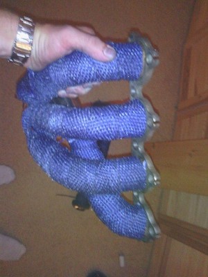

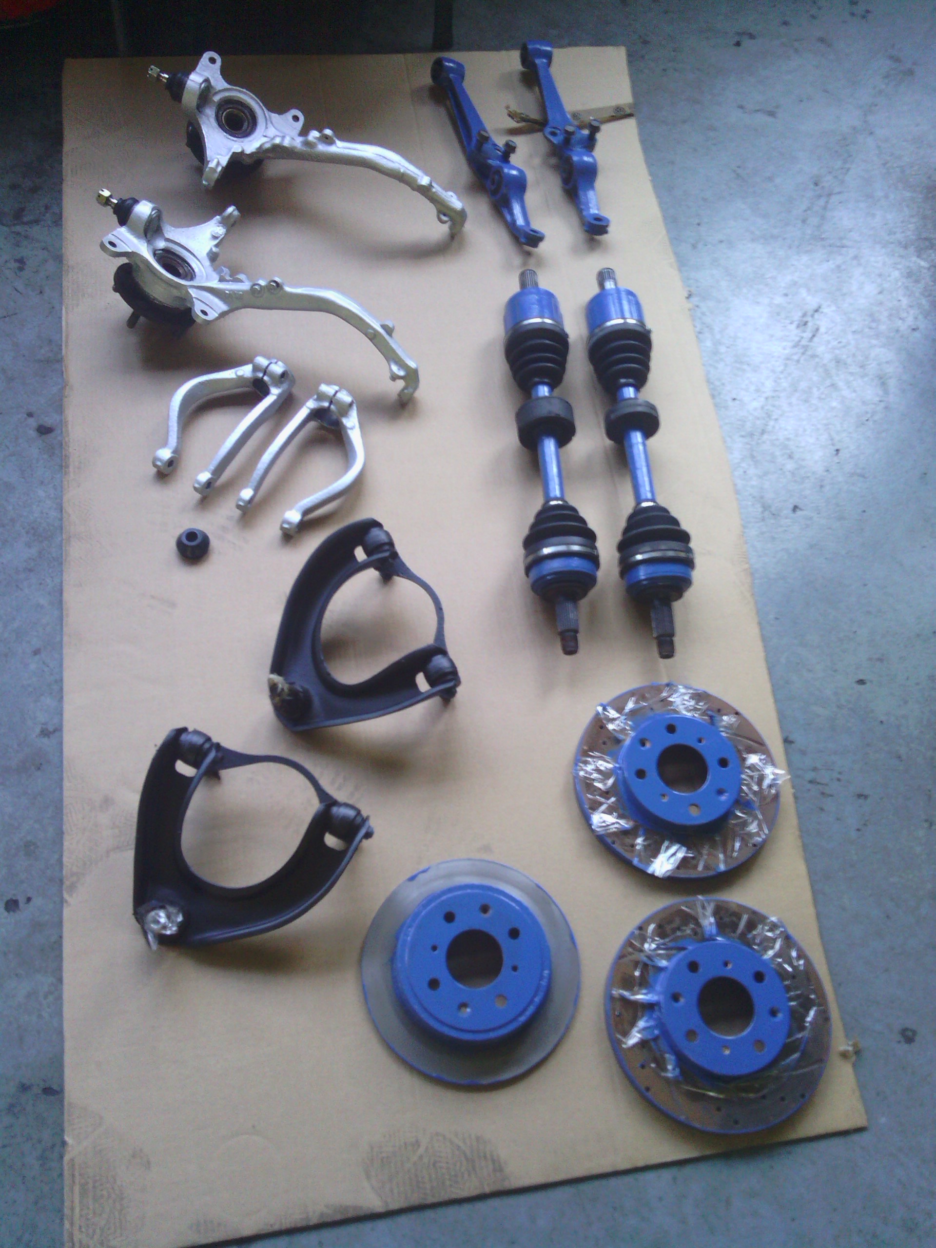

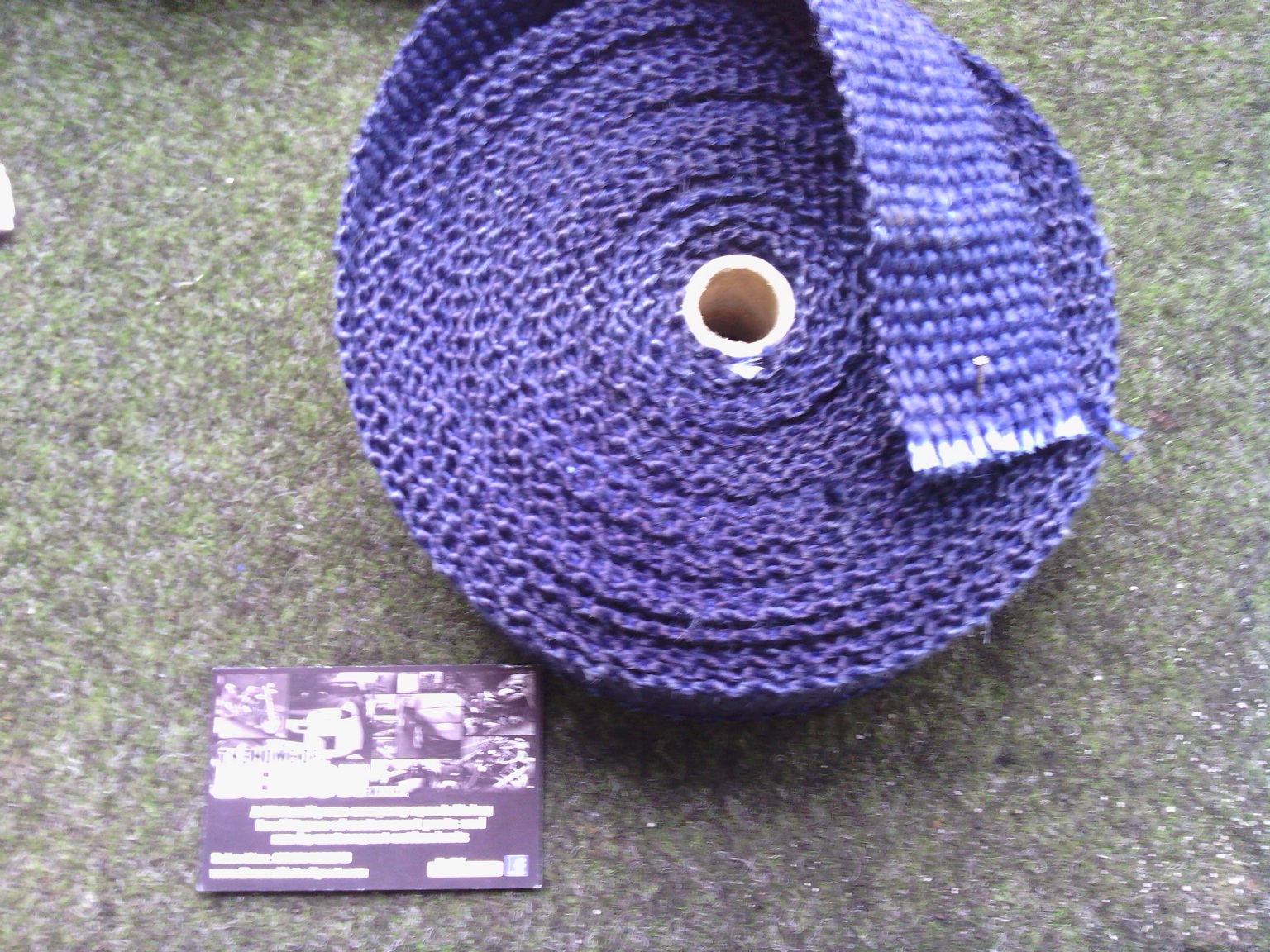

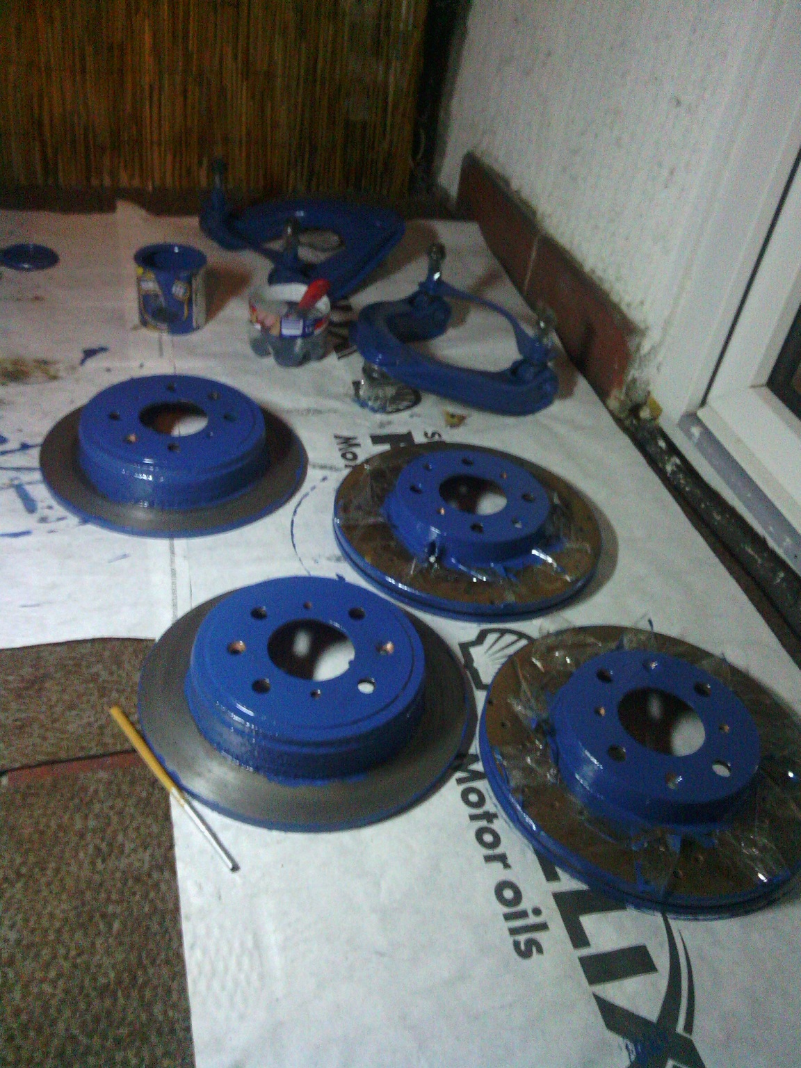

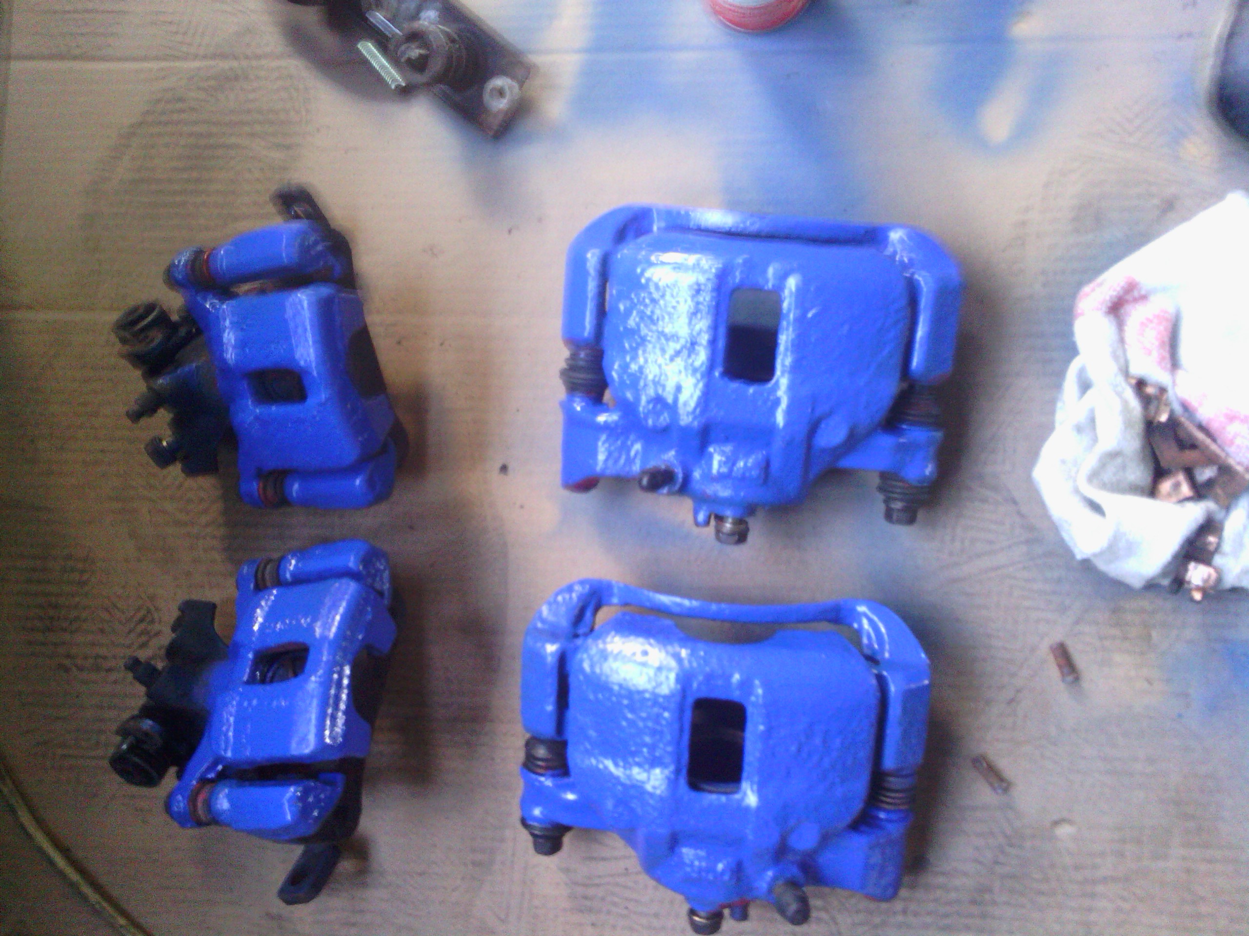

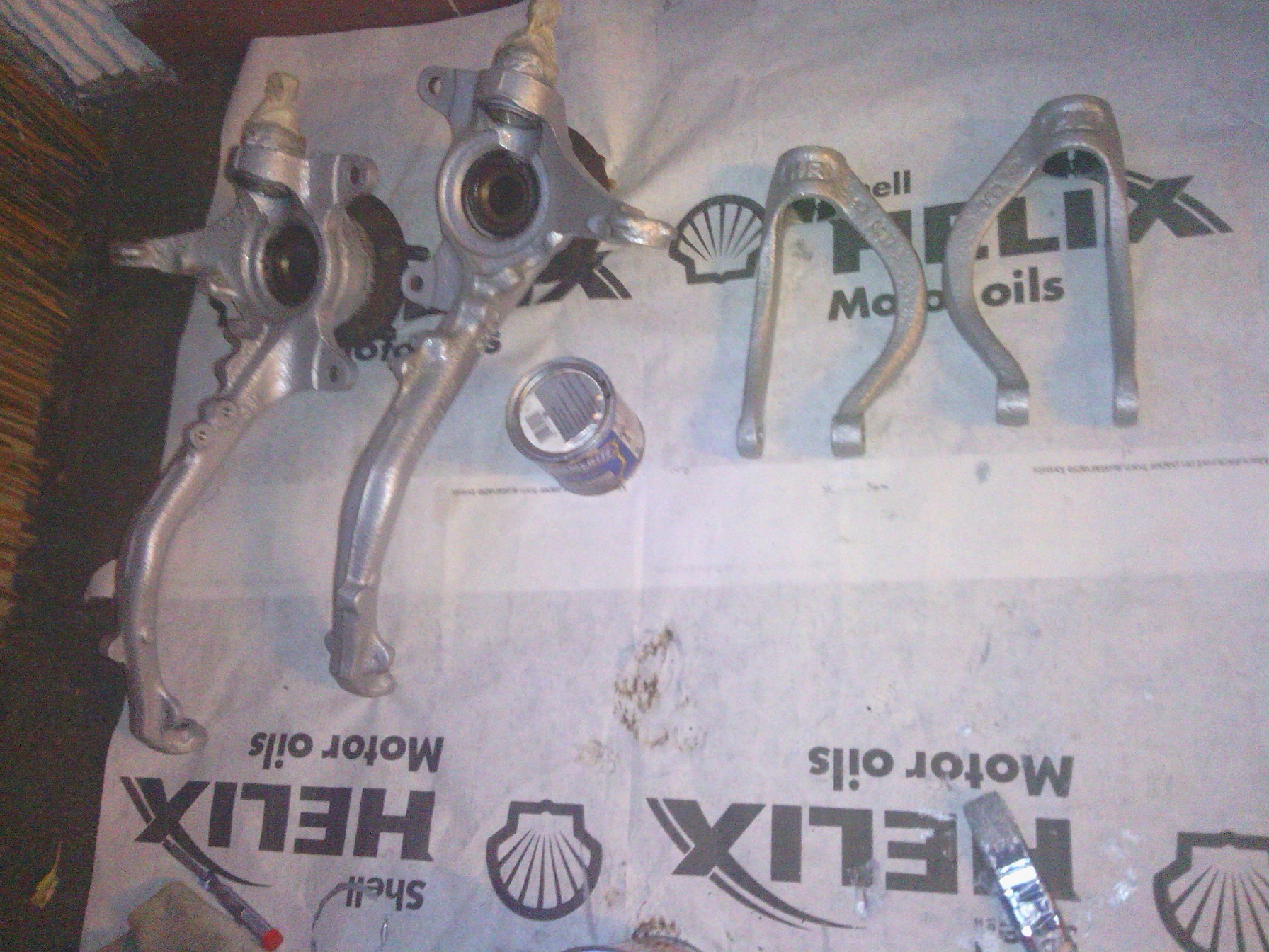

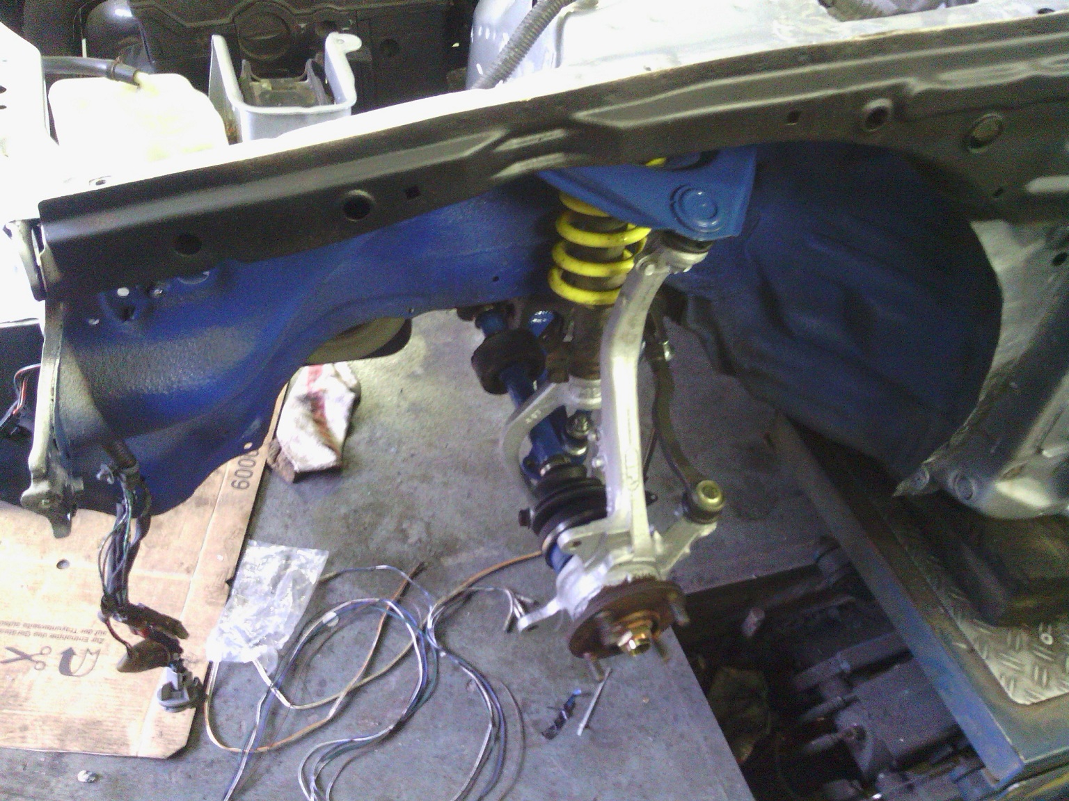

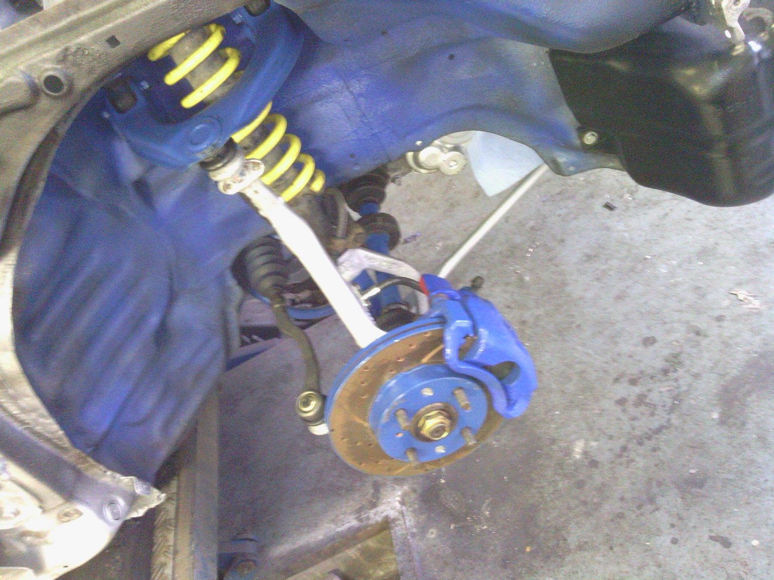

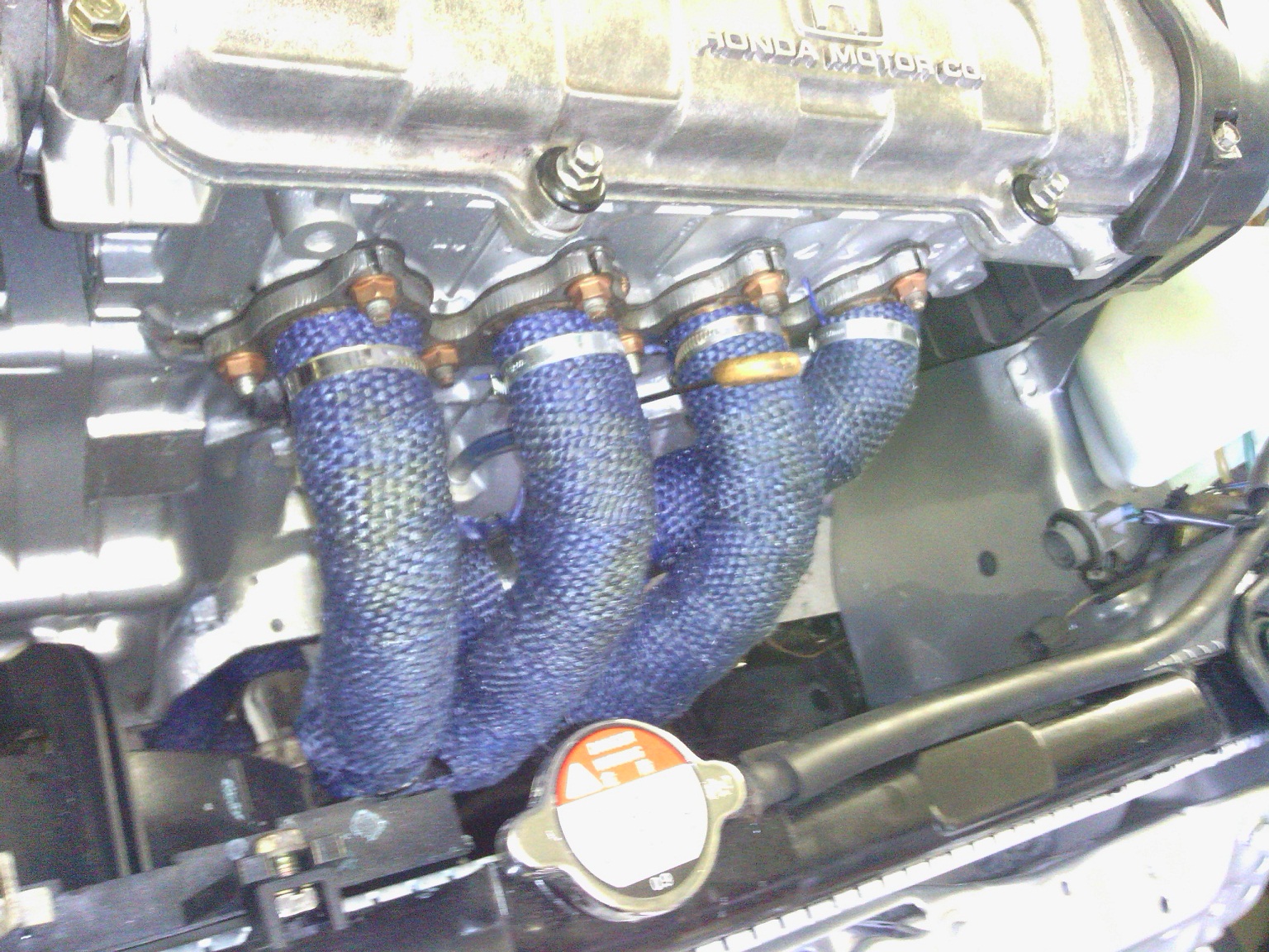

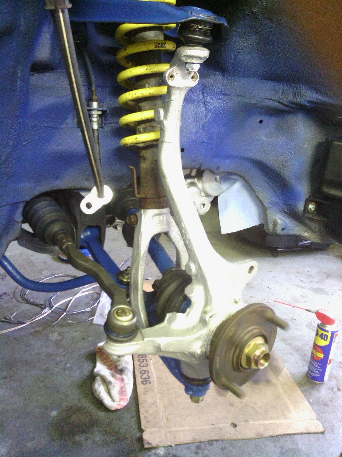

Tetkon zase chvilku k tématu a pak zase srnada :-D . Dneska jsem opískoval těhlice vyměnil spodní čepy a natřel nevim teda jak to vypada realně protože jsem to po druhý natíral skoro po slepu protože na balkoně neni světlo :-D a bylo už šero ale na fotce to celkem ujde :-D a k tomu ještě dneska dorazila po 3 měsících obědnávání konečně MODRÁ termo páska na výfukové potrubí.ale už bych to znova za ty peníze nekoupil :-( snad mi 10M bude stačit *drinks*
Příspěvekod Petk@ » 26 črc 2012 22:16

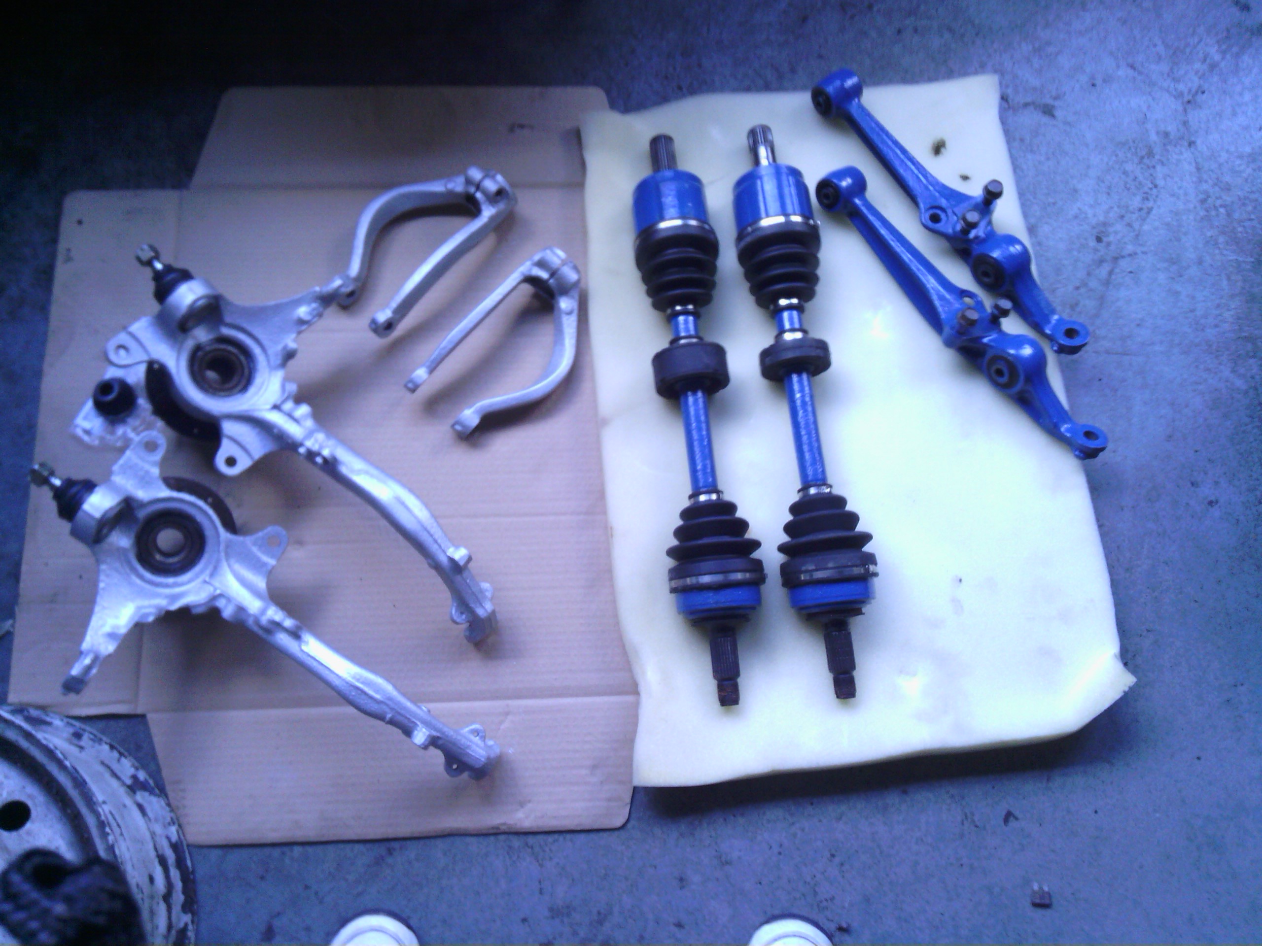

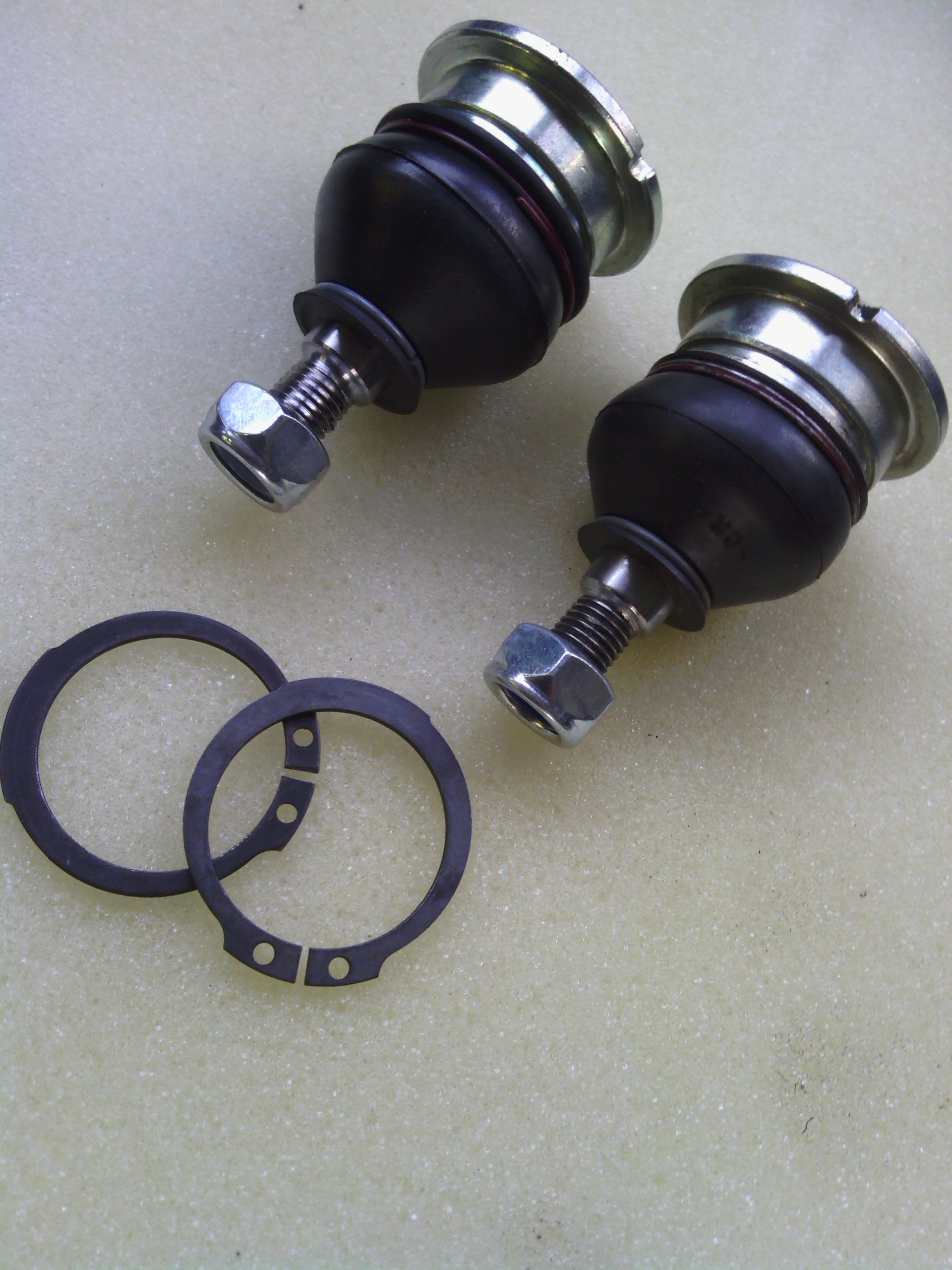

Dneska jsem chtěl natřít horní ramena a při broušení jsem zjistil že na čepech jsou nějaký divný závity tak jsem to zkoušel zavitníkem ale bohužel :-( ale při vší náhodě jsme měli ve skladu 2 horní čepy zatolané tak mi je skladník nechal levně takže jsem vyměnil horní čepi a natřel + k tomu jsem natřel kotouče chtěl jsem stihnout ještě brzdiče ale už jsem se na to vyprdnul protože mě nebaví si jednou rukou svitit baterkou a druhou natírat :-D
Příspěvekod Fegut » 26 črc 2012 23:19
Zítra se zrovna taky chystám na výměnu hlavně horních čepů, měl si na to nějakej speciál nástroj, nebo si to prostě vylisoval z toho horního ramínka?
Příspěvekod jazzik » 27 črc 2012 07:42
ohledne vymeny hornich cepu mi stacilo v nouzovym pripade - plechac,kladivo,velkej orech na golu,kleste a plochy sroubovak ...
co se tyce tech natiranych dilu - je to krasny,stejne jako cero po laku :) ale kdyz sem natiral ja minule brzdy na civica,tak mi na HC bylo receny (od nekoho zkusenejsiho),ze natirani dosedacich ploch kola na kotouc sem se mel vyhnout,kvuli velke pravdepodobnosti nasledneho vibrovani kola kvuli nerovnosti na dosedaci plose.
Příspěvekod PAKO » 27 črc 2012 07:51
jazzik píše:ohledne vymeny hornich cepu mi stacilo v nouzovym pripade - plechac,kladivo,velkej orech na golu,kleste a plochy sroubovak ...
,bylo ti řešeno velmy správně
Příspěvekod Petk@ » 27 črc 2012 09:18
jojo je to tak neni to dobrý natírat s důvodu jak jazzik psal stejně tak u natírání náboje :-) já to obrousim ale nevěděl jsem jak mi vychází když je kolo nasazené tak jsem to prostě vzal komplet :-D pak se to veme dolu :-) Jinak k těm čepům tak ty horní jdou poměrně dost dobře stačí sundat saigrovku praštit a je venku :-) zato u těch spodní je to horší tam se musí už víc zabrat přece jenom je větší ale pomuže to i nahřát autogenem ale jen LEHCE jen tak líznout když by to nešlo jinak vyhřeješ ložisko :-( a až budeš dávat nové čepi tak je lebší si sundat manžety nebo aspon na půl slíknout protože já měl třeba niparts a oni jsou širší než tělo a dí pro čep takže se trhne což se mi povedlo :-D nová origo stojí 400 a čep stál 420 :-D takže jsem koupil gumičku na feldu za 10kč a pásne jak ta trhlá *drinks*

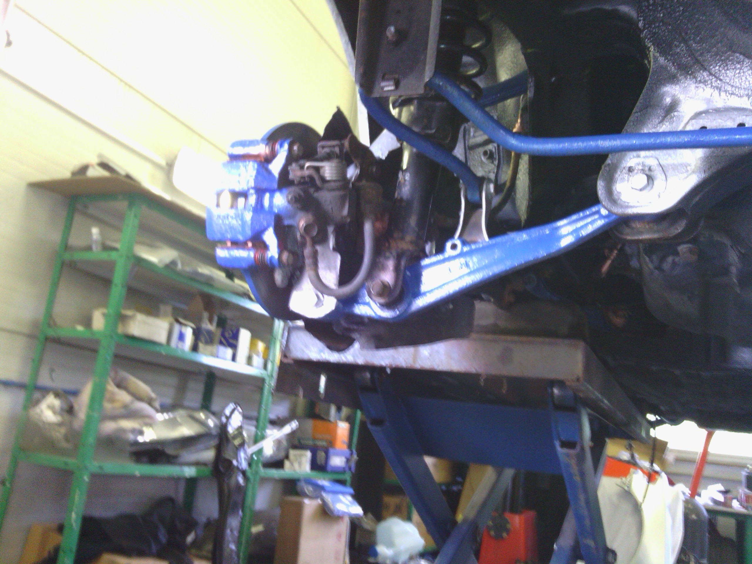

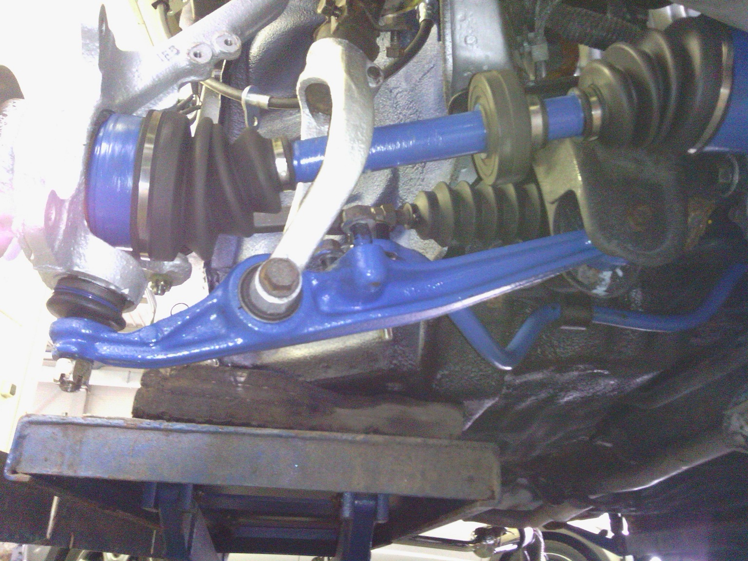

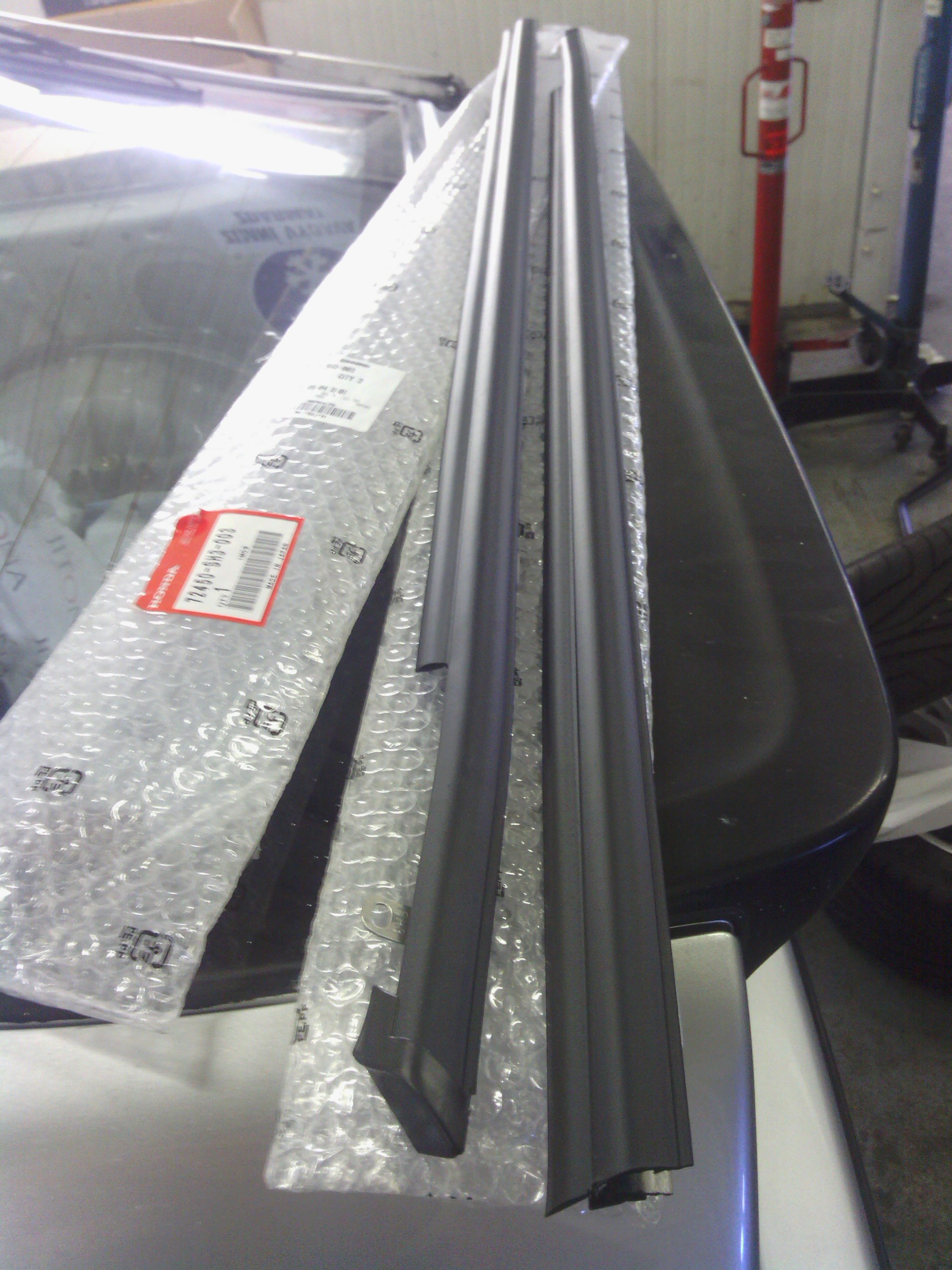

Tak zase pár novinek céro už má skoro hotovej podvozek a pak se může jed na vejlet kolem servisu :-D včera jsme s lazzikem hodili nové venkovní lišty na dveře a nastrojili podvozek kde stačí podotahovat na moment dát závlačky a hotovo pak jen brzdy a může na kola :-) jen je problém ještě že nemám háčky co držej na tlumiči brzdovou hadičku tak se bude muset udělat nějakej uni :-D a ještě zjisti jak tam tam hadička vede a kudy :-)

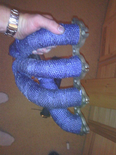

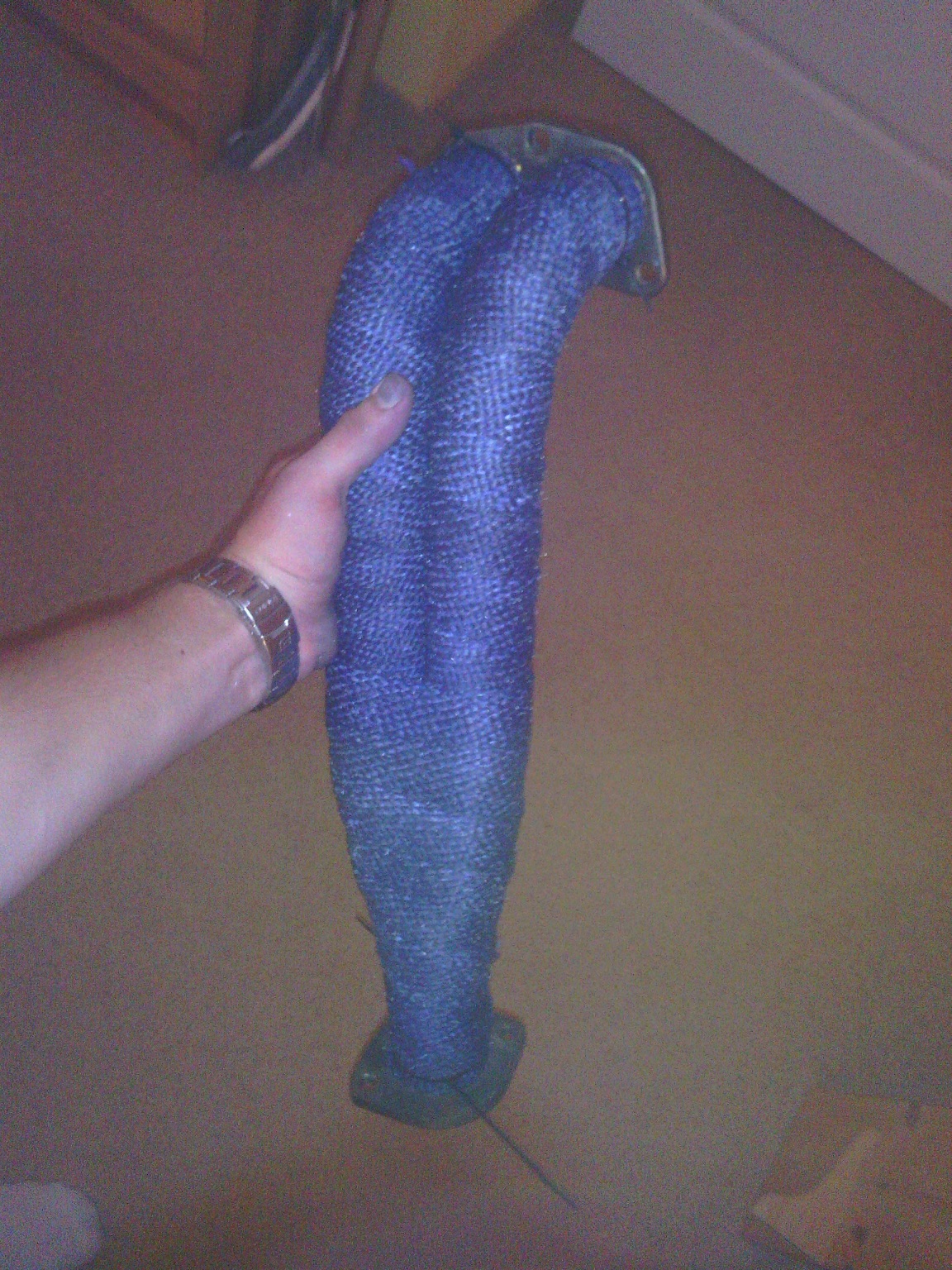

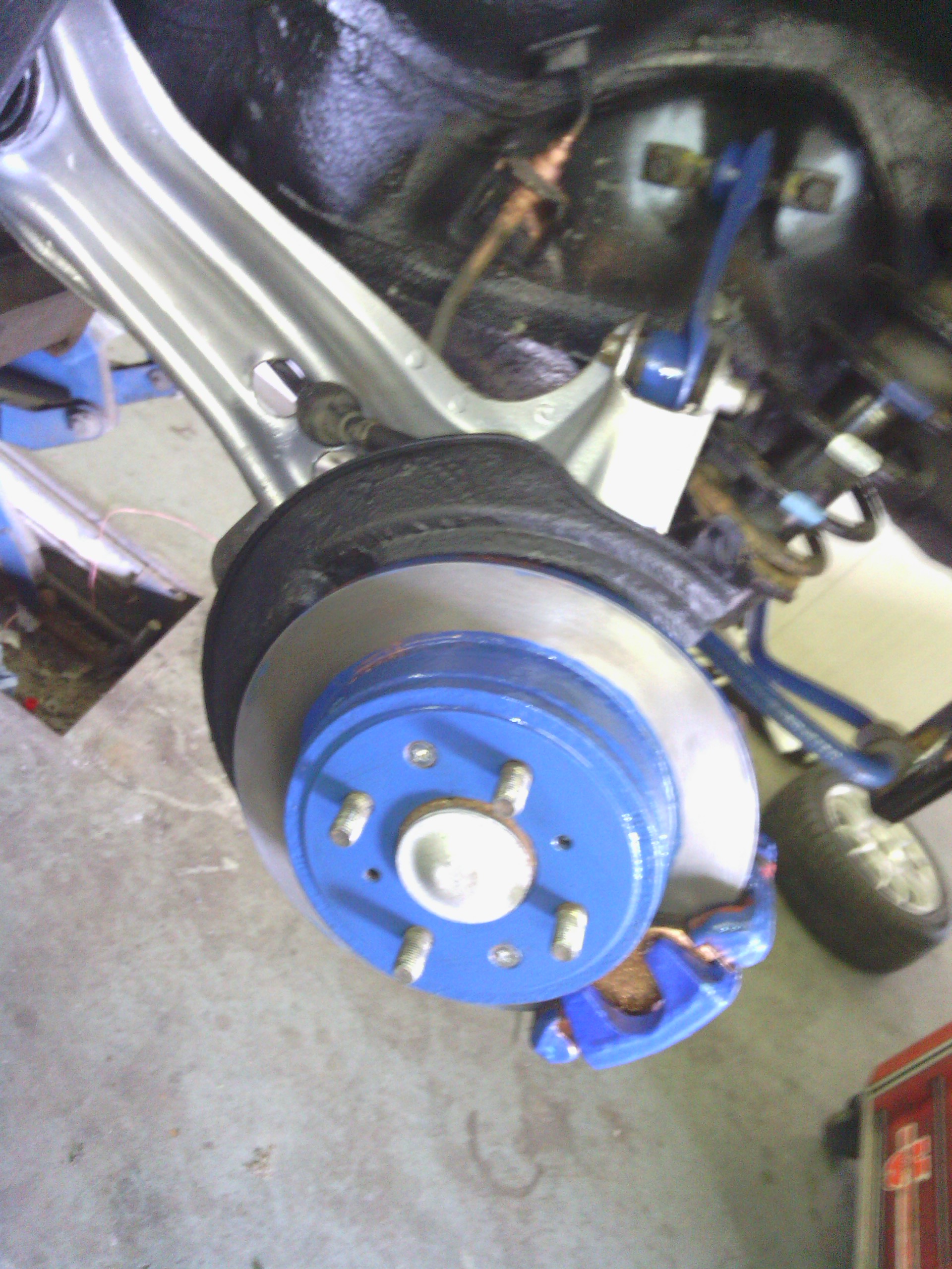

Tak zase až taková krasavice to neni :-) pár věcí je hezkejch ale některý jsou tak normální protože už tetkon jde oto aby už to bylo co nejdřív v kupě a jelo :-) třeba brzdiče jsem natřel tak nějak na rychlo jen aby se to nemlátilo protože byli červený a to by bylo jak omalovánky :-D ani jsem to nijak extra nebrousil jen smirek ředidlo a barva :-) pak chci udělat repas brzd ale to udělam na tech co jsou totál v hájy tydle zatim něco snesou :-) spíše se to tetkon už tak nějak občas fláká vždycky řikam lazzikovi at to nikomu neřika :-D :-D :-D jinak dneska jsem už plně sprovoznil šíbr tak jezdí jak novej jen tam elektrykař chce udělat nějaký čidlo na alarm proti otevření ale uvidime :-) a tetkon ve 22:11 jdu motat termo pásku na svody :-D
Příspěvekod Petk@ » 02 srp 2012 00:10
Tak svody jsou namotaný a celkem fajn ale zejtra to musim zapaskovat normal paskama na poloosy tetkon toje je plastovejma aby se to nerozjelo :-) jedinej problem že ta role sotva vysla na svody :-( a to jsem řetl že na civica 4g stačilo 10M tak nevim :-D
Příspěvekod PAKO » 02 srp 2012 06:10
na poctivou omotávku potřebuješ tak cca 12-13m .s 10 to taky vyjde ale moc člověk šetří
Příspěvekod Petk@ » 02 srp 2012 06:52
PAKO píše:na poctivou omotávku potřebuješ tak cca 12-13m .s 10 to taky vyjde ale moc člověk šetří
taky si myslim já tu co jsem bral tak ona je zase o něco širší než tak co je třeba na HC ale tam metr by to chtělo :-( ale už kvuli tomu nebudu kupovat další roli za 1500 :-( pak si koupim jen třeba tu bílou nebo černou co se dá sehnat tady a domotam střed díl a zadní díl :-) jen nevim kolik budu ještě potřebovat :-)

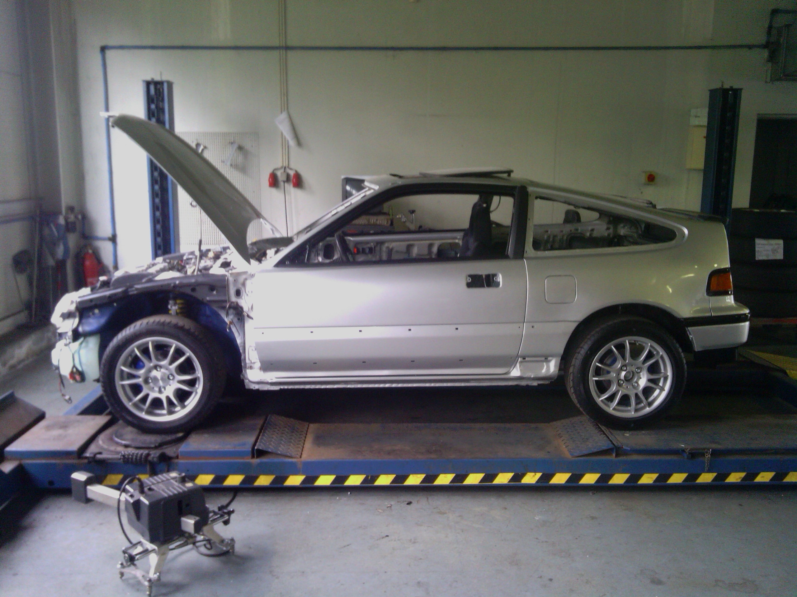

Příspěvekod Petk@ » 03 srp 2012 19:52

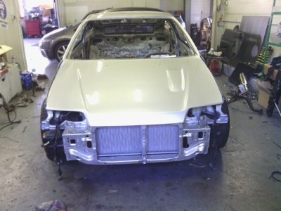

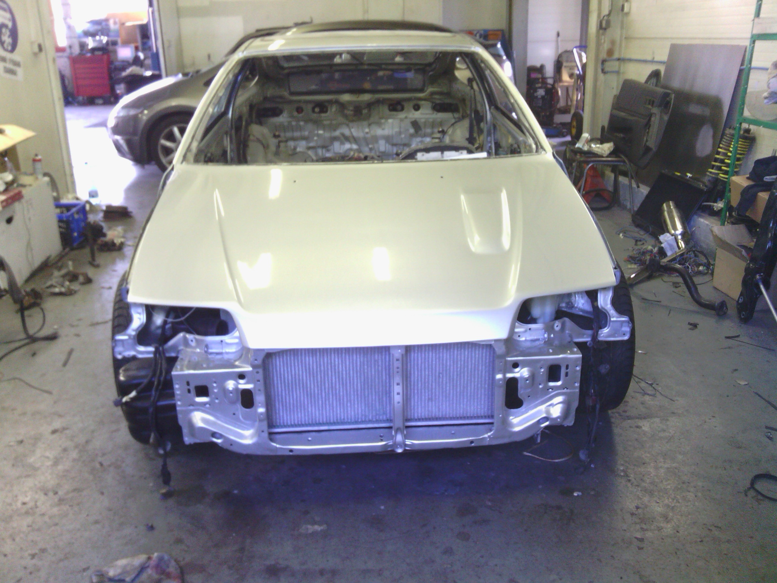

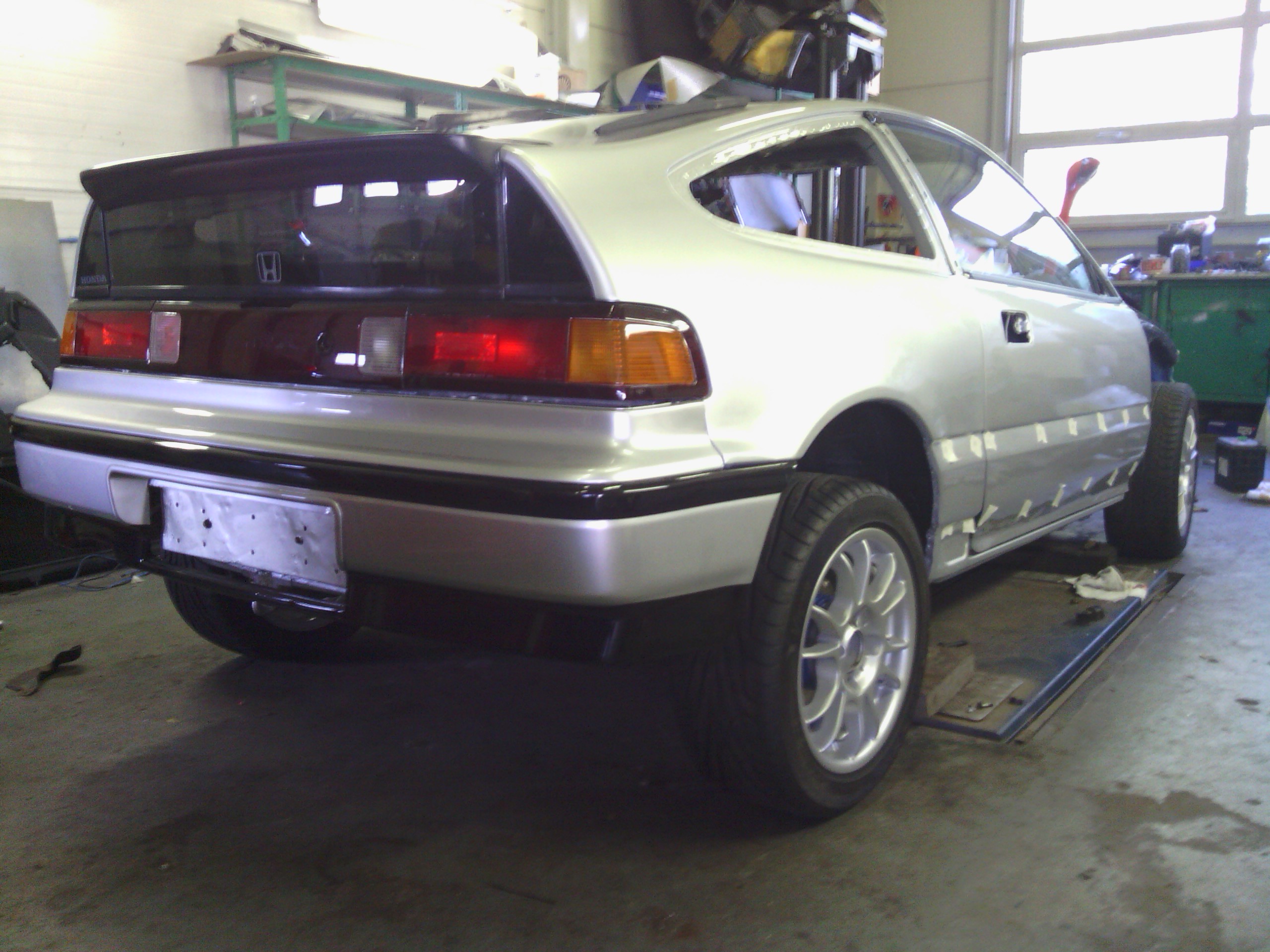

Tak dneska se nastrojily zadní brzdy a dodělala náprava :-) pak se vyřízlo přední okno a céro sedlo po 2měsících o5 na kola :-) předek vypadá dost slušně s výškou ale zadek je nakoplej jak blázen :-D ale pruží jak offroad :-D jsou tam origo tlumiče s nesniženejma perama s EE9 k tomu v autě neni jediná věc krom motoru tak pak to nějak klesne snad :-) tady pár fotek nakoplé kozy :-D

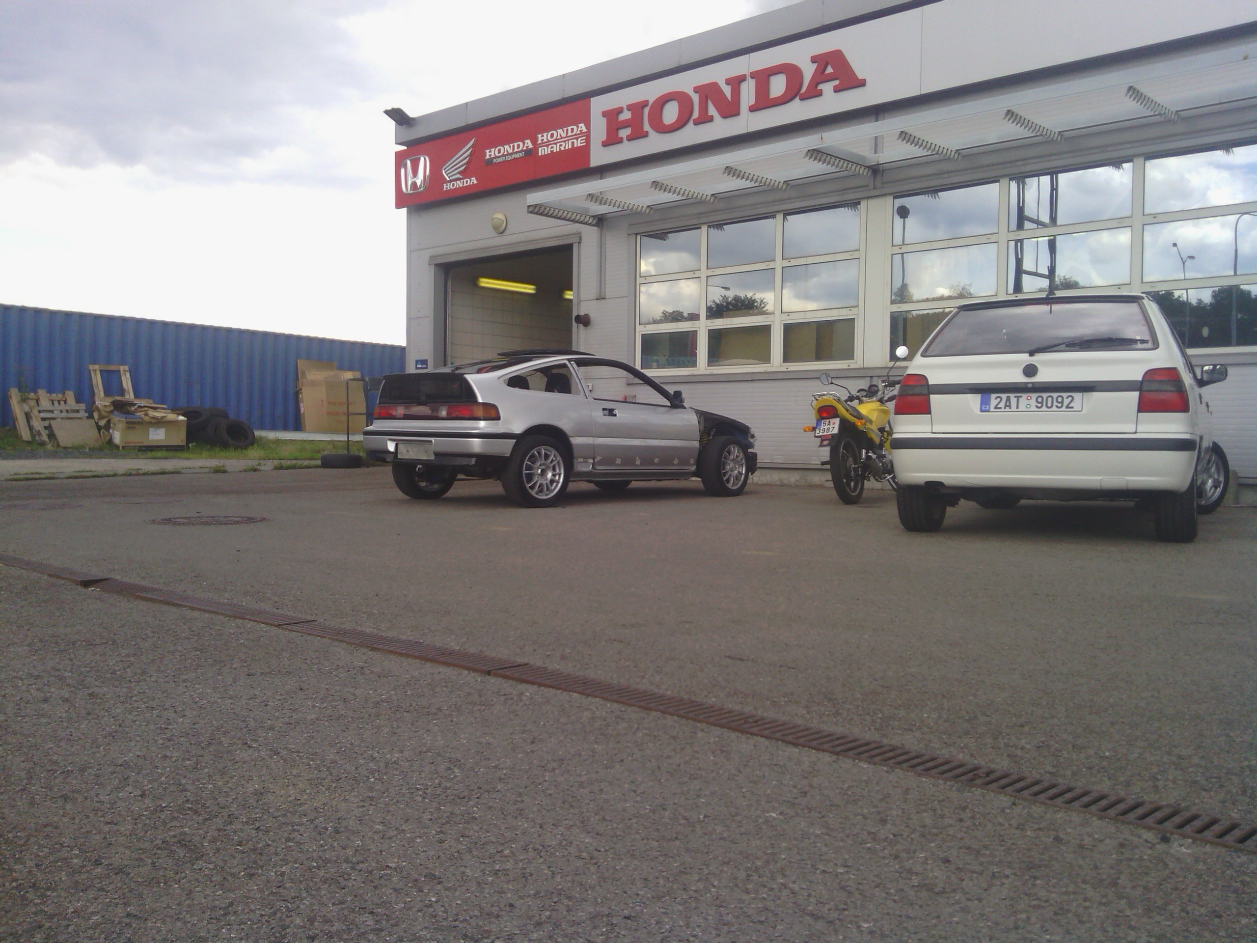

Příspěvekod Petk@ » 08 srp 2012 21:00

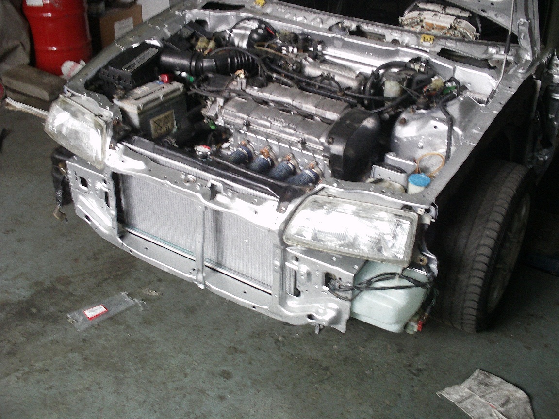

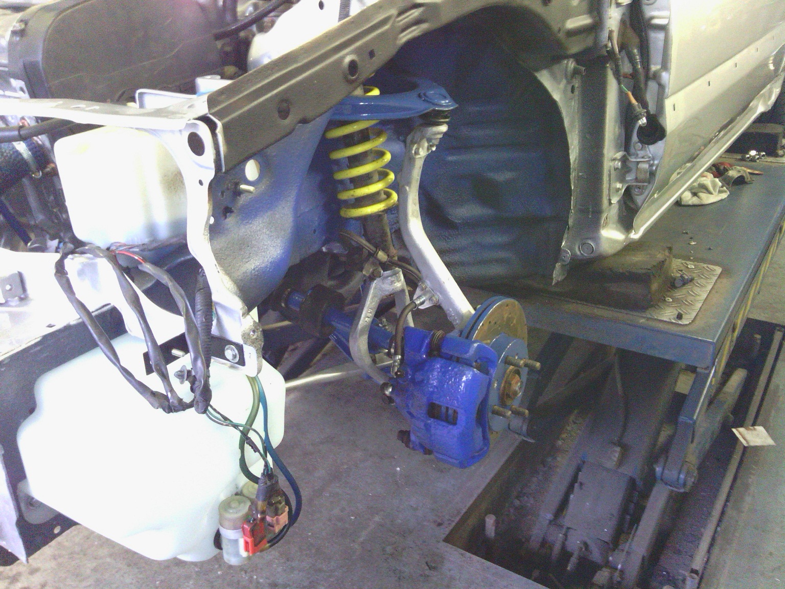

Tak zase tu otravuju :-D na céru už práce pomalu ubejvá stejně tak jako krabice s dílama atd a hned je to radostnější kdyš se to auto mění :-) od pátku tam padly z5 svody omotané termo páskou :-) jsou natrojeny přední brzdy a je vyměněná kapalina a odzvdušněno :-) dneska lazzik vydrbal přední světla a jsou tam :-) zejtra se uvidi co se zase stihne ale pojede se na vejlet kolem servisu když teda nebude pršet :-) takže asi tak :-)
Příspěvekod Petk@ » 09 srp 2012 20:39

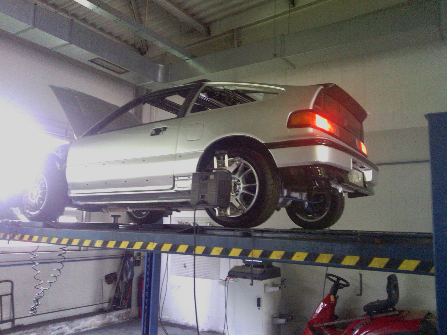

Dneska se toho moc nestihlo ale je udělaná geoška a prvně se dnseka vyjelo na silnici kolem servisu jezdili jsme sem a tam pak jsem chtěl trošičku dál ale stáli tam švestky :-D tak jsem zařadil zpátečku a upaloval před servis :-D jinak myslim že žádnej problém jen to brzdí nic moc :-( zkusim to do čtvrtice odvzdušnit a uvidí se jinak asi válec protože brzdy šly normálně na červenym :-) ale tam byl válec taky už načatej :-) pak se céro zavezlo na místo a vystříkal jsem dveře a zadní lemi zevnitř voskem :-) mám i videjko ale když ho dám na youtube tak to jde bez zvuku :-( skusim to dát na stream :-)
