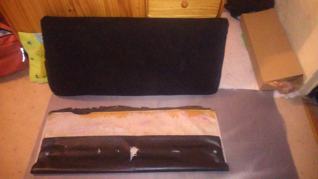

Dnes jsem si hral na svadlenku a zadni lavice je jako nova :D

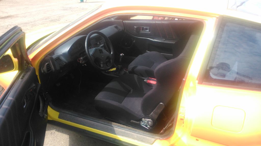

Příspěvekod skritek » 12 dub 2014 18:17

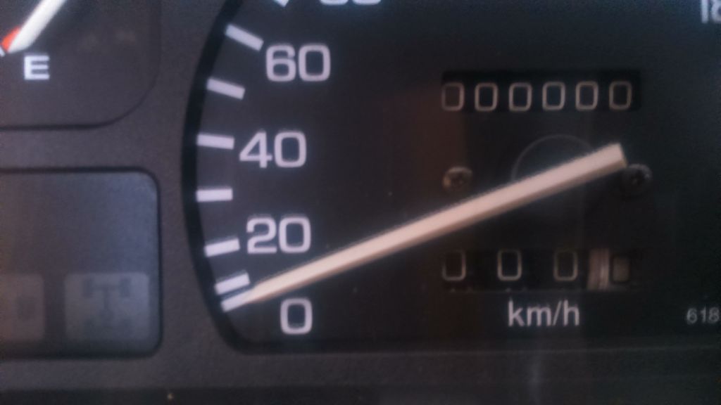

Tak uz chybí malo a po kosmeticke strance to bude komplet a pak uz to jen rozpohybovat
A začínáme od 0 a s kontrolkou 4x4

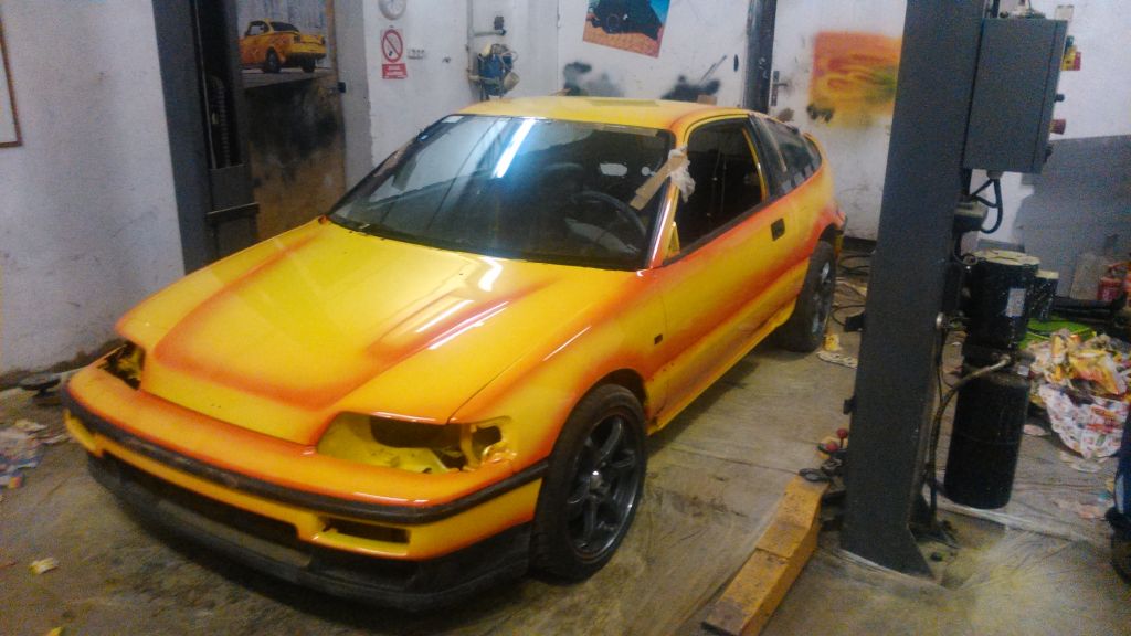

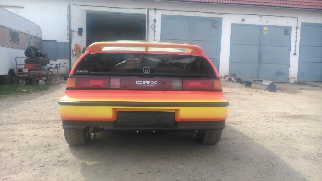

Příspěvekod skritek » 14 dub 2014 19:30

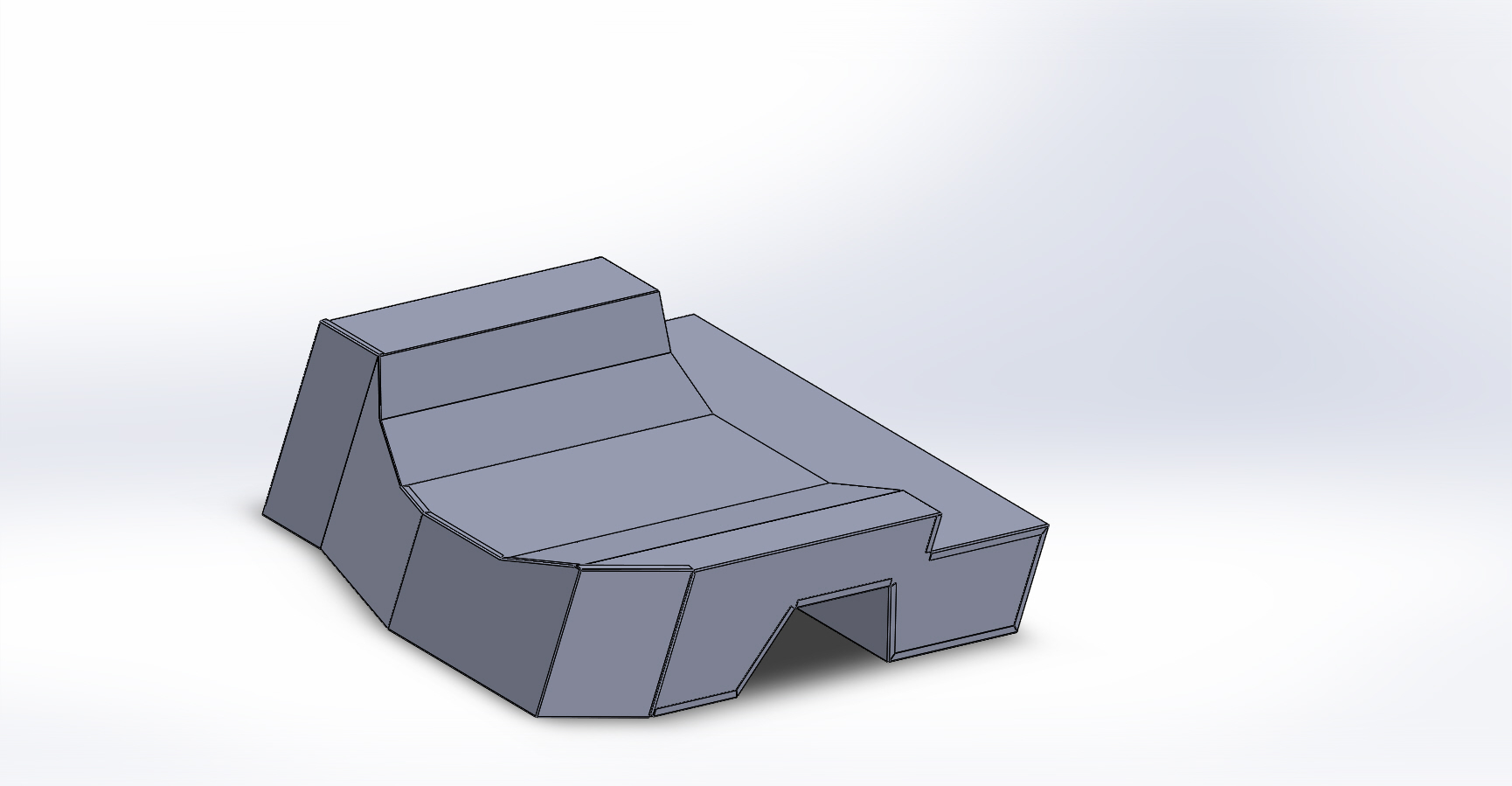

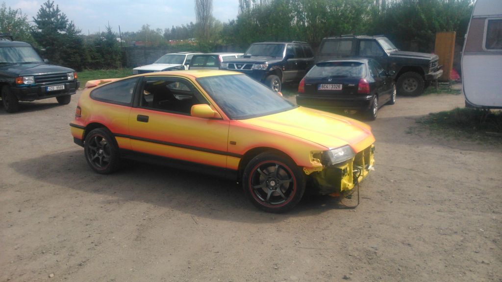

Dnes jsem dodelal auto po karosarske praci sviti to troubi to blika to napasovano staci jen umyt okna a naleštit a pustil jsem se do nadrze a priznam se ze jsem doufal ze to bude lehci CRXovou jsem rozrezal a Shuttle taky a nakonec jsem se rozhodl ze si vyrobim radsi nadrz celou sam.
A dnes prisel volamt 280mm :D :D
Re: skritek si koupil CRXo

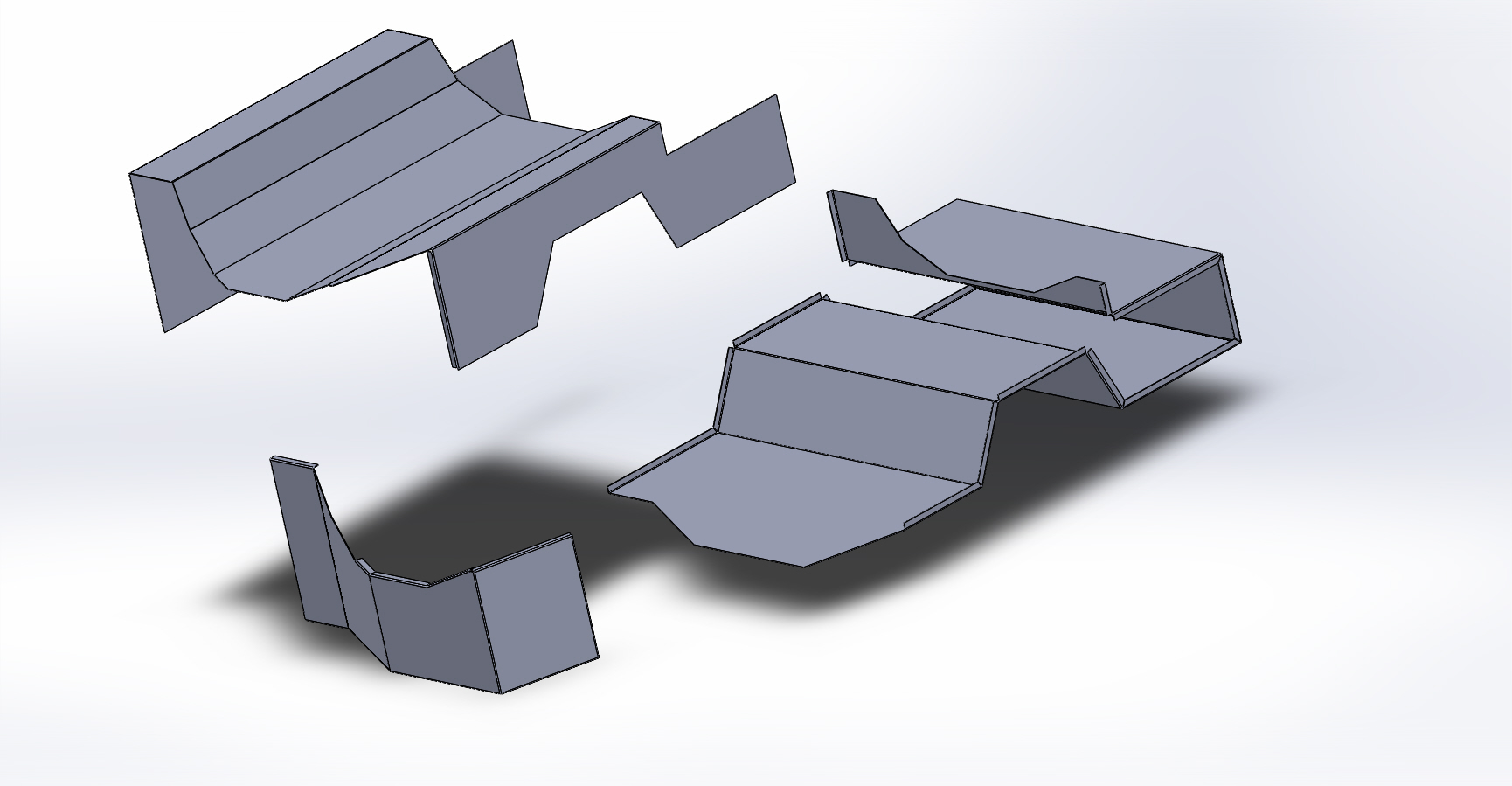

Příspěvekod skritek » 16 dub 2014 08:24
Takze nadrz si vyrobim sam bude na 60litru i když 6-8 litru bude nevyuzito aby se mělo kam palivo roztahovat takze cista nadrz cca 52 litru :D :D :D :D Uz je to zadano do vyroby prijdou mi 3 ks a ty si jen svarim
murtin

já čumim,připadáš mi jako český Colin Chapman *fin*

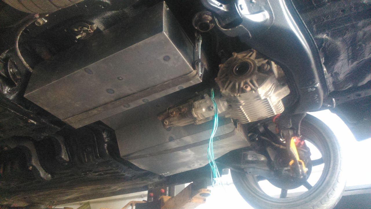

ani nevite jak se mi ulevilo nadrz tam sedla jak pr...del na hrnec a i dif se tam vejde. Ted uz jen hermeticky zavarit a bude
Příspěvekod Robo23x » 23 dub 2014 21:13
Pekná práca .. prelievanie benzínu bude riešené ako ? .. čerpadlo budeš mať asi len v jednej polovici nie ?? :?

Příspěvekod skritek » 24 dub 2014 20:02
ještě nevim v planu je propojeni hadickou ale to az tam dam kardan jestli se tam vejde a nebude moc dole a nebo prepousteci cerpadlo ale to bych nerad to az jako poslední moznost

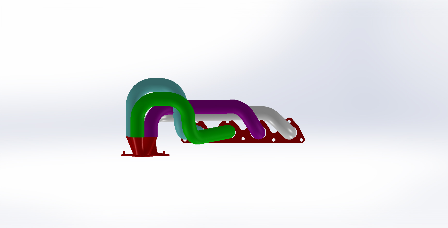

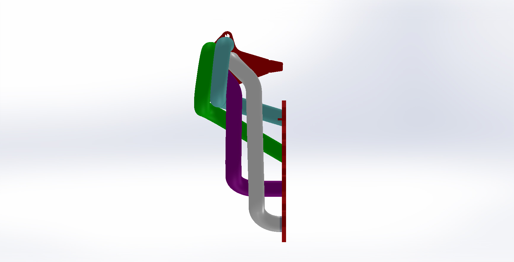

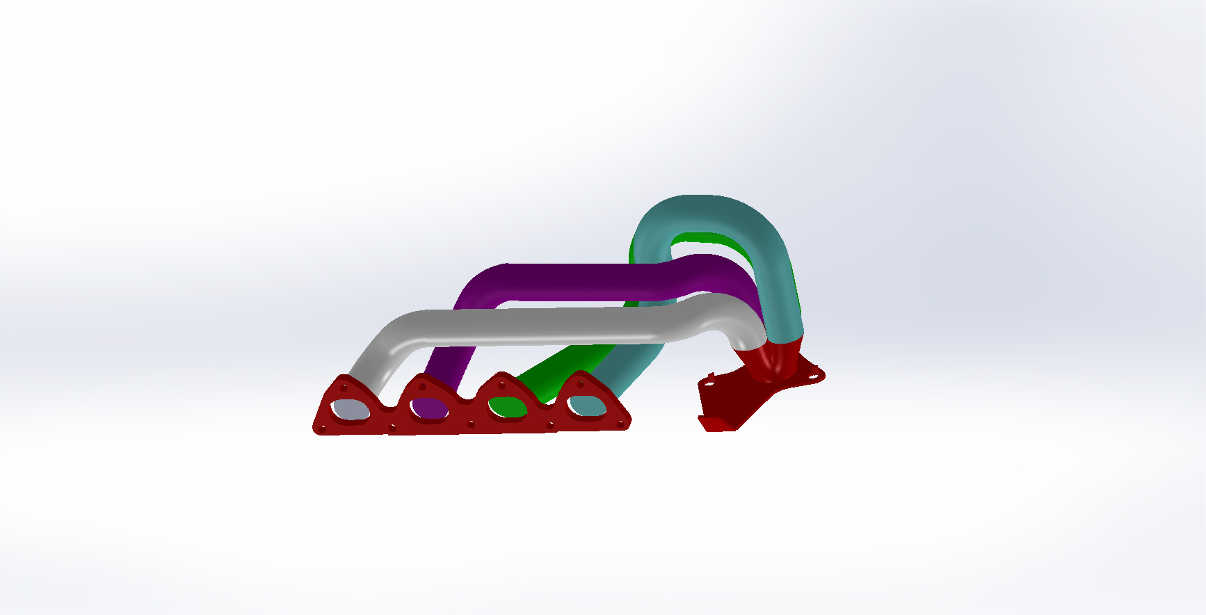

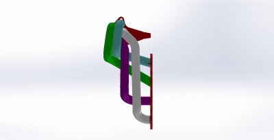

Příspěvekod skritek » 24 kvě 2014 17:53

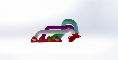

V patek jsem pripojil turbo na olej jak privod tak odvod a i na vodu :D když jsem nechaval delat hadice rikam ty lepsi at to něco vydrzi a při placeni me malem odvezla sanitka metr hadice bez koncovek na odvod oleje z turba stal 890kc ještě ze mi stacilo 35cm :( :( :( :( :( ale když to secetli všechno, tak se mi udelalo mdlo. :( :( :( no a dnes jsem nakreslil svody jsou všechny stejne dlouhy (trubka na každý je 23cm) a 3 kolinka takze snad pristi tyden je svarim
Blackburn
Příspěvekod Blackburn » 25 kvě 2014 10:45
Koukám, solidworks jede.
Udělat kalhotky na konci je pěkná pakárna.

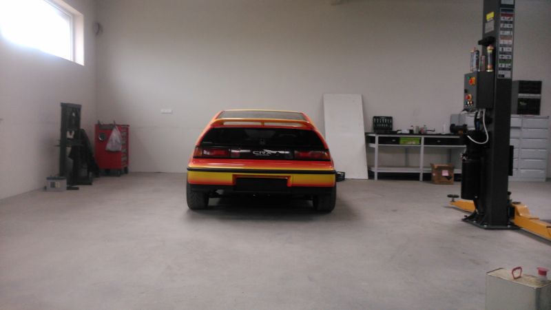

dekuju

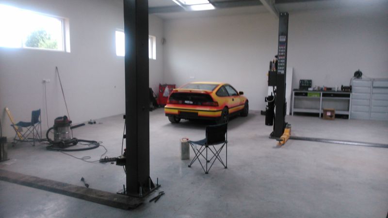

proc by nedodelalo uz chybi je dodělat motor ale ted byli a ještě jsou dulezitejsi věci na praci. prestehoval jsem se do nove dilny musim znovu rozjet servis když jsem vice jak 2 mesice nic nedelal. A CRXo si uz i sjelo sice na podvalu ale je na nove dilne :D

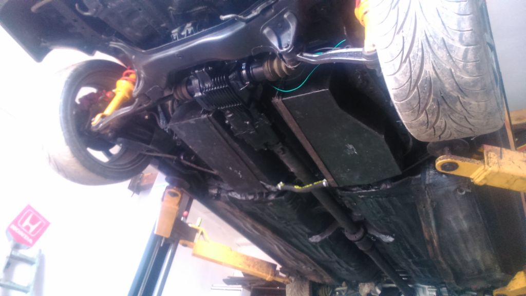

Jinak fotka jak to vypada po kompletaci nadrze difu a kardanu
