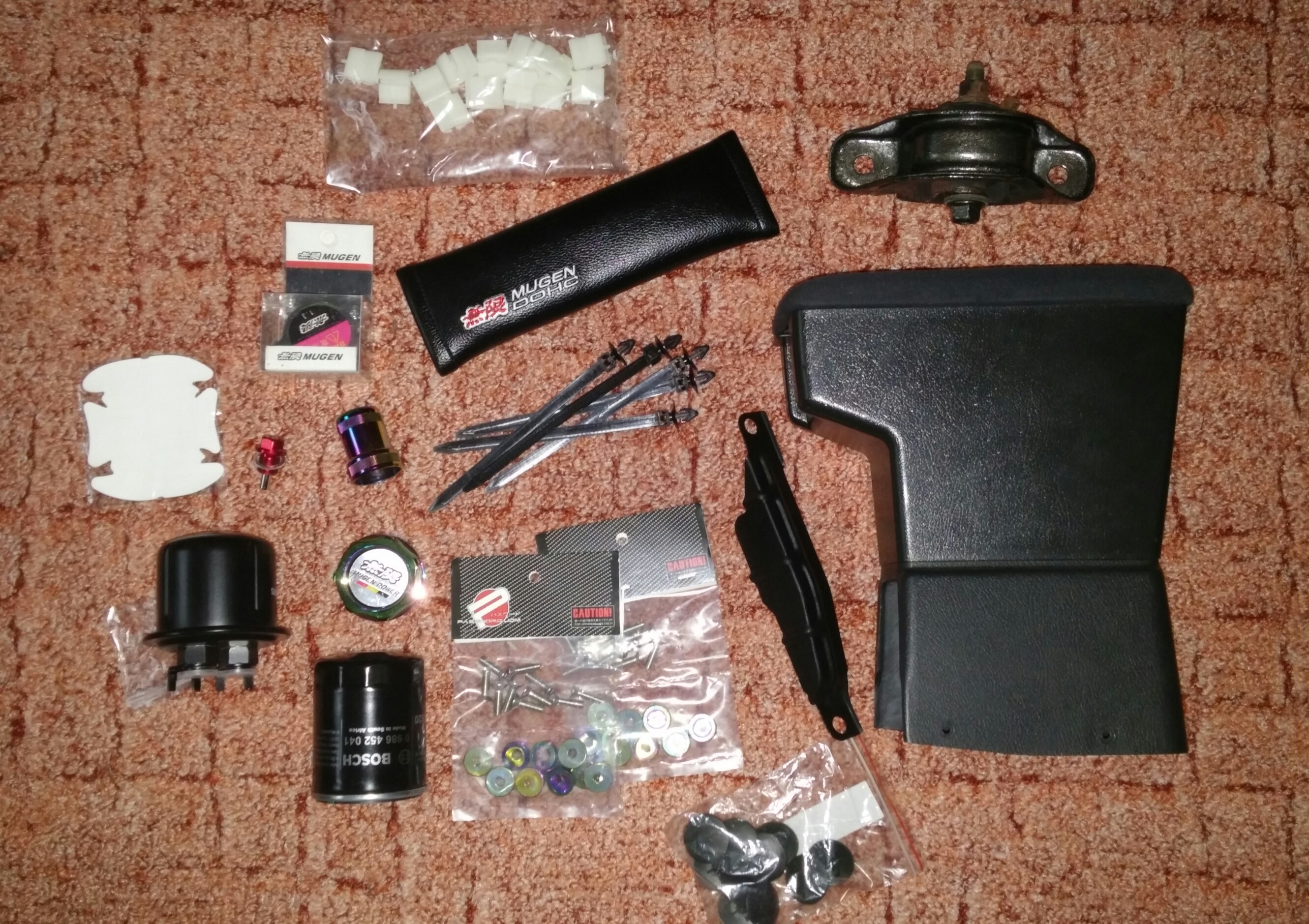

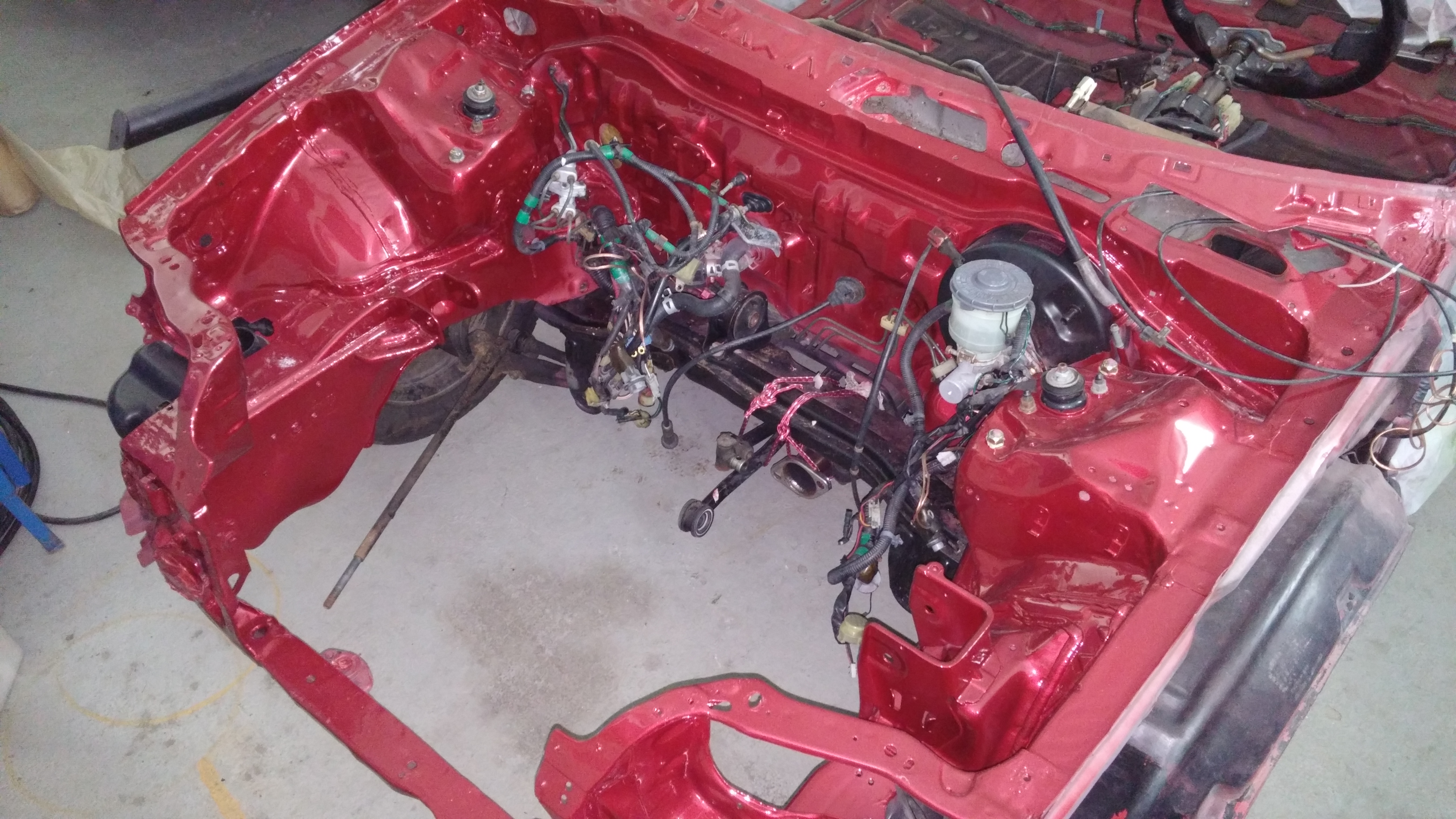

Zatím, co bouda už je měsíc v lakovně a díly jsem tam pořád ještě neodvezl s tím, že lakýra nestíhá a že to zrovna teď nemá kam dát, se mi pomalu začínají doma kupit drobnůstky. Beatlovi moc děkuju za loketku, mám z ní velkou radost. :)
Jinak, jak už jsem napsal, začíná se to pěkně táhnout a začínám být jaksi trošku nervózní a nedočkavej. Dokonce už se mi i zdál sen, jak jsem tam vracel motor. :D Až budu mít bližší info a dá se to do pohybu, tak dám určitě hned vědět, zatím to stojí na mrtvym bodě. Mam v plánu natočit i několika minutové video z průběhu celé kompletace, tak snad mi to nadšení vydrží a udělám si na tuhle událost vzpomínku. :)
Příspěvekod Wláďa » 16 lis 2016 19:21

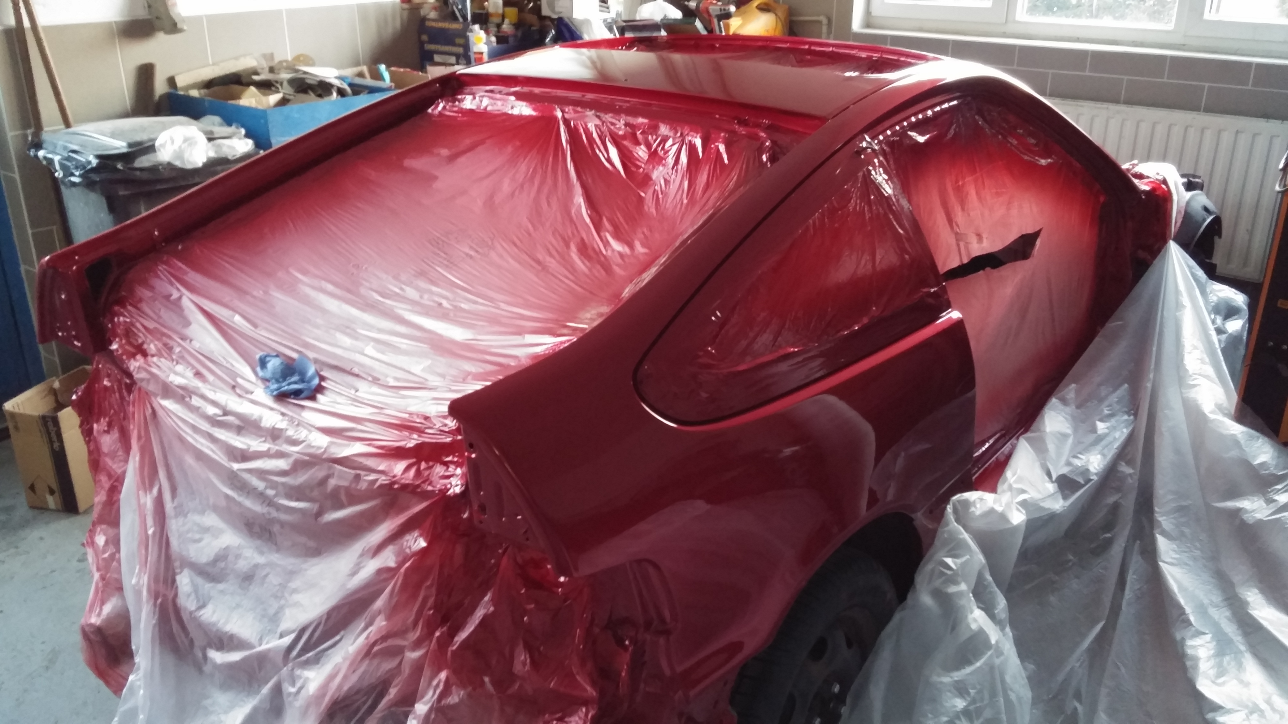

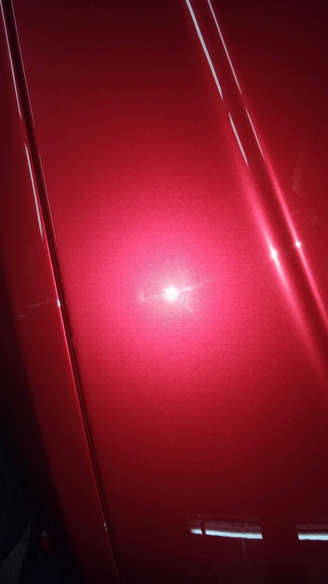

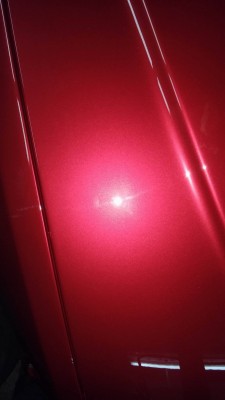

Tak dneska jsem se byl podívat v lakovně. Konečně se to začalo hejbat a v pátek tam povezu dveře, šíbr a kapotu. Motorák a introš je vystříkanej a musim říct....ta barva je naprosto dokonalá, úžasná a famózní. Na fotce to nejde vidět, ale v reálu je to prostě pecka. Už se nemůžu dočkat. :D

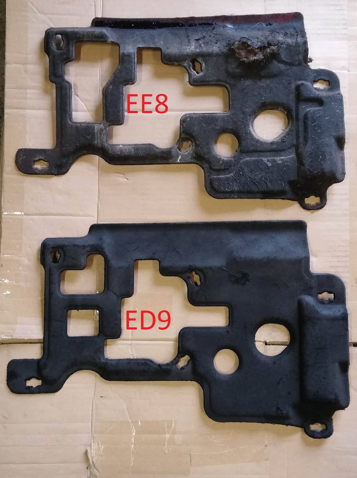

Poznatky co jsem tušil, ale nevěděl:
1). Termoizolace co je za motorem (pod VINkem) se liší EE8 vs ED9 :cry:

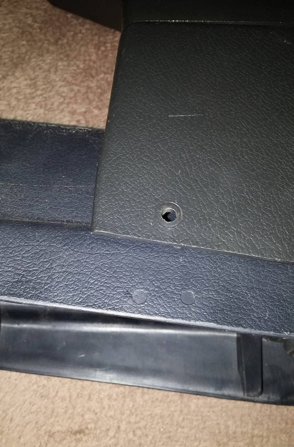

2). Středový plast kolem ručky má už od výroby vyznačené pozice pro montáž loketní opěrky což je zuper 8-)

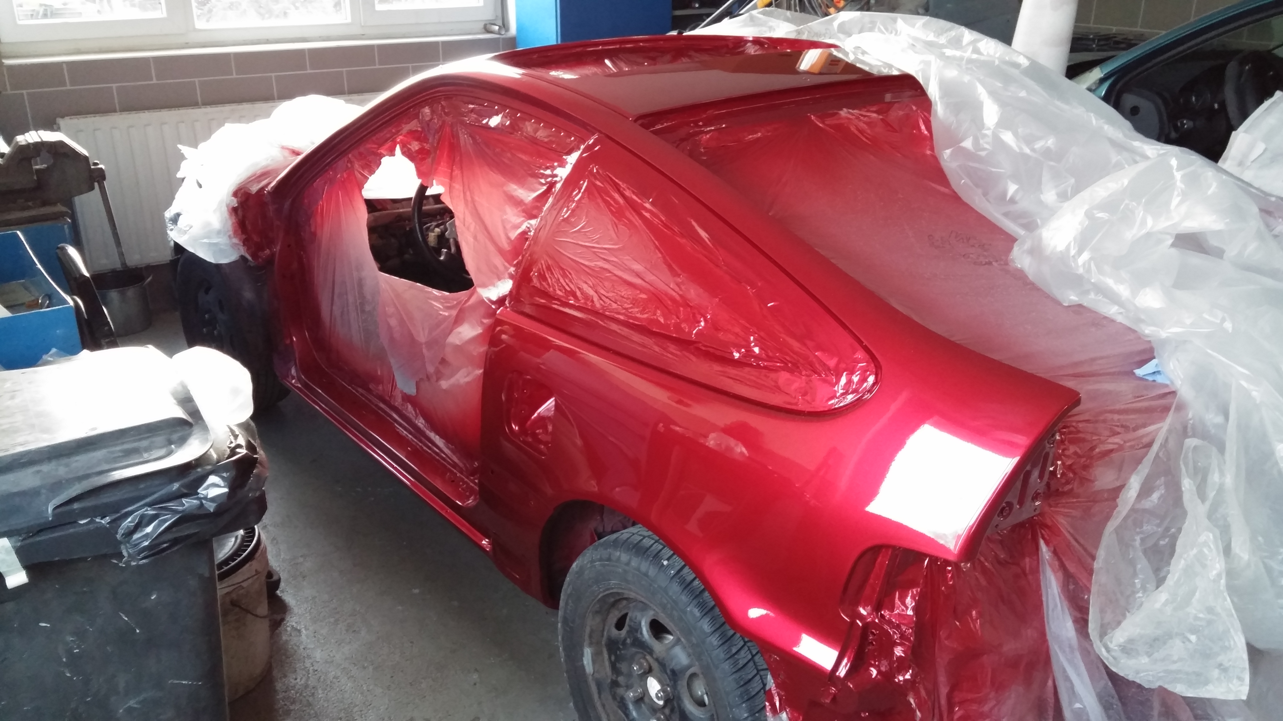

Jinak aktuální stav vypadá nějak takhle :D

Příspěvekod Jindřich » 19 lis 2016 08:40
Kolik budeš mít vrstev vrchního bezbarvého laku? Čím víc vrstev,tím hlubší lesk. Já mám,myslím šest a přijde mi,že je to daleko více náchylnější na oděrky,protože je ten lak takový měkkčí. Předchozí majitel byl lakoš a když céro stříkal,říkal,že pořádný lak poznáš podle toho,že třeba rohy kapoty musí být pěkně zakulacené tou vrstvou laku :) Nicméně na zadních lemech popraskal tmel pod barvou a samozřejmě se to loupe na těnění mezi plastovýma prahama a kastlí :(
Každopádně Ti držím palce,aby se dílo povedlo! *fin* *pohladit*
A v létě ti to na srazu zdrbnem ;) :lol: *drinks*
Příspěvekod Wláďa » 19 lis 2016 11:20
Mám pocit že mi říkal 4 nebo 5 vrstev něčeho kvalitního. To bych měl ještě zjistit. Já se v tom moc nevyznám i když se snažím lecos okoukat a pochytit. :)

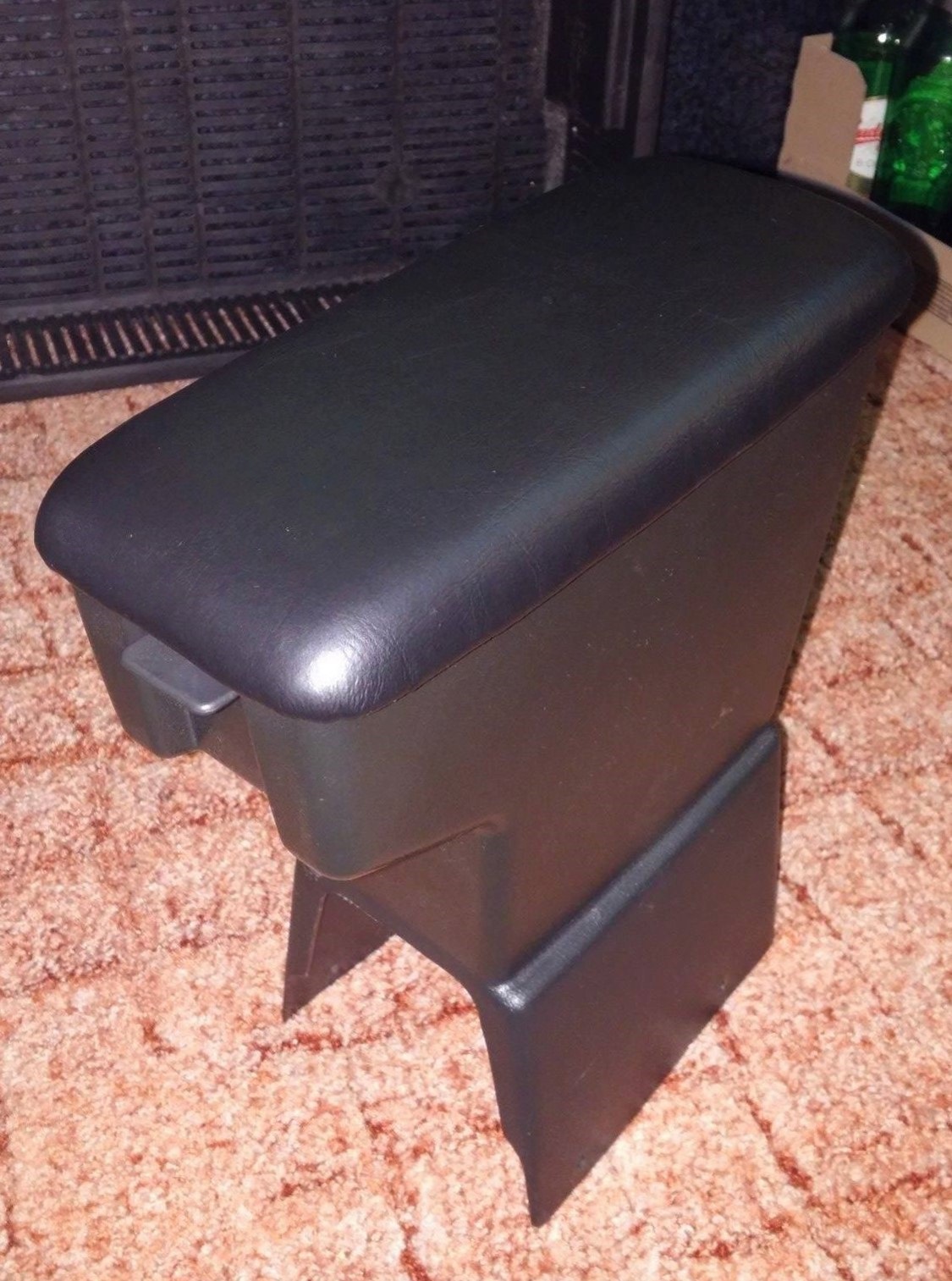

Jo a ještě jsem si pohrál s loketkou, aby ladila k sedačkám. :)

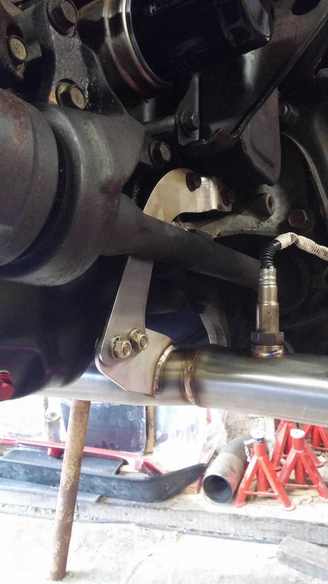

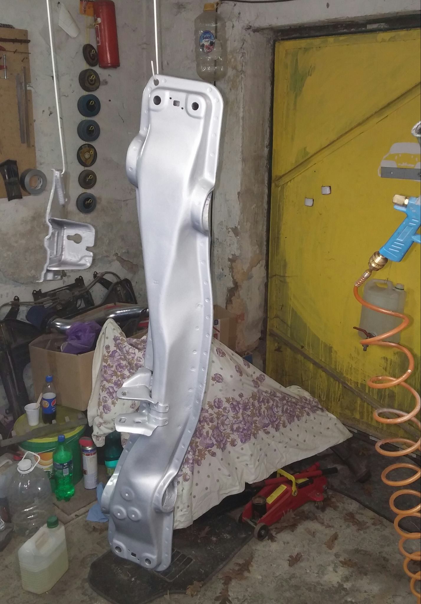

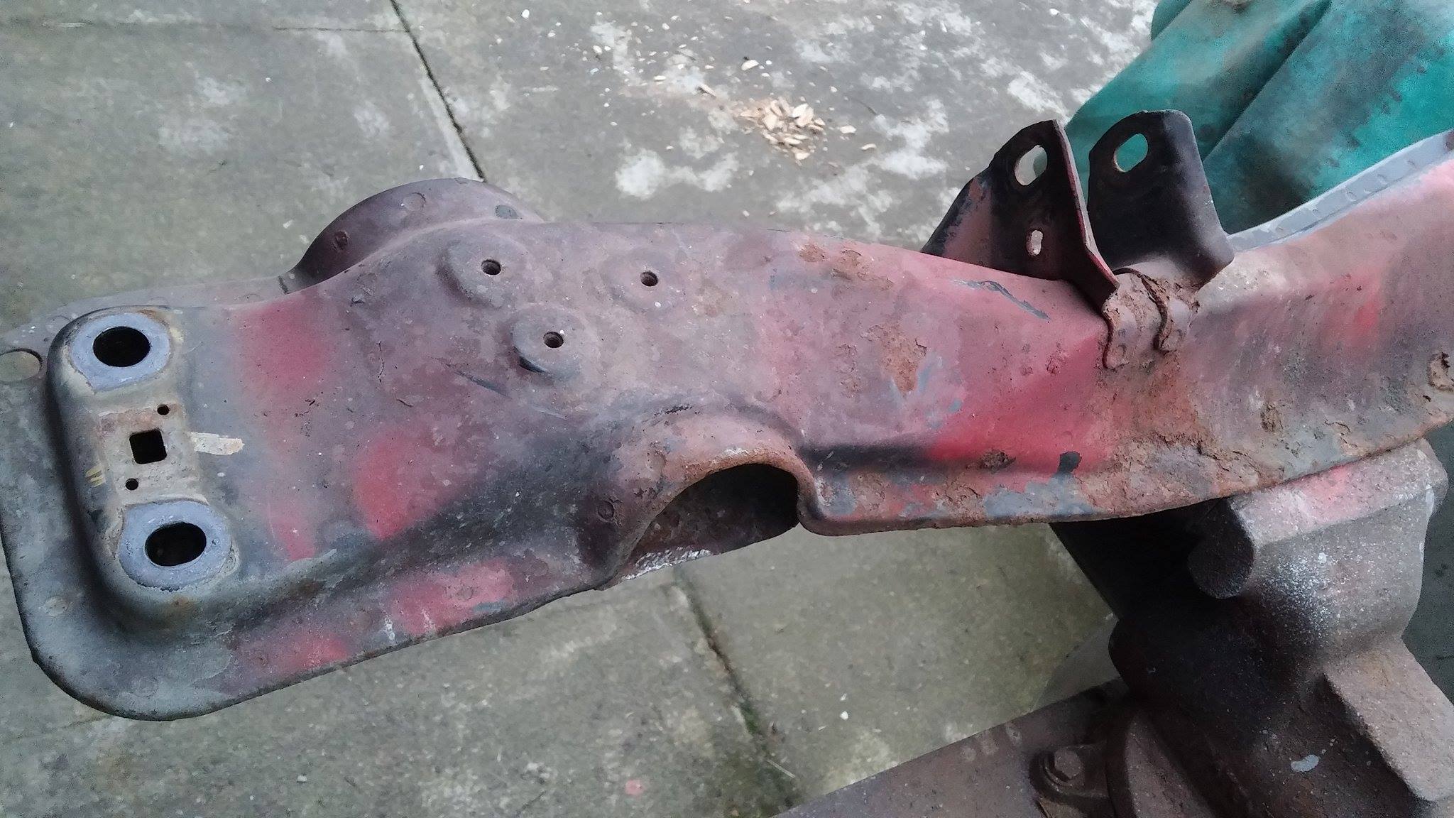

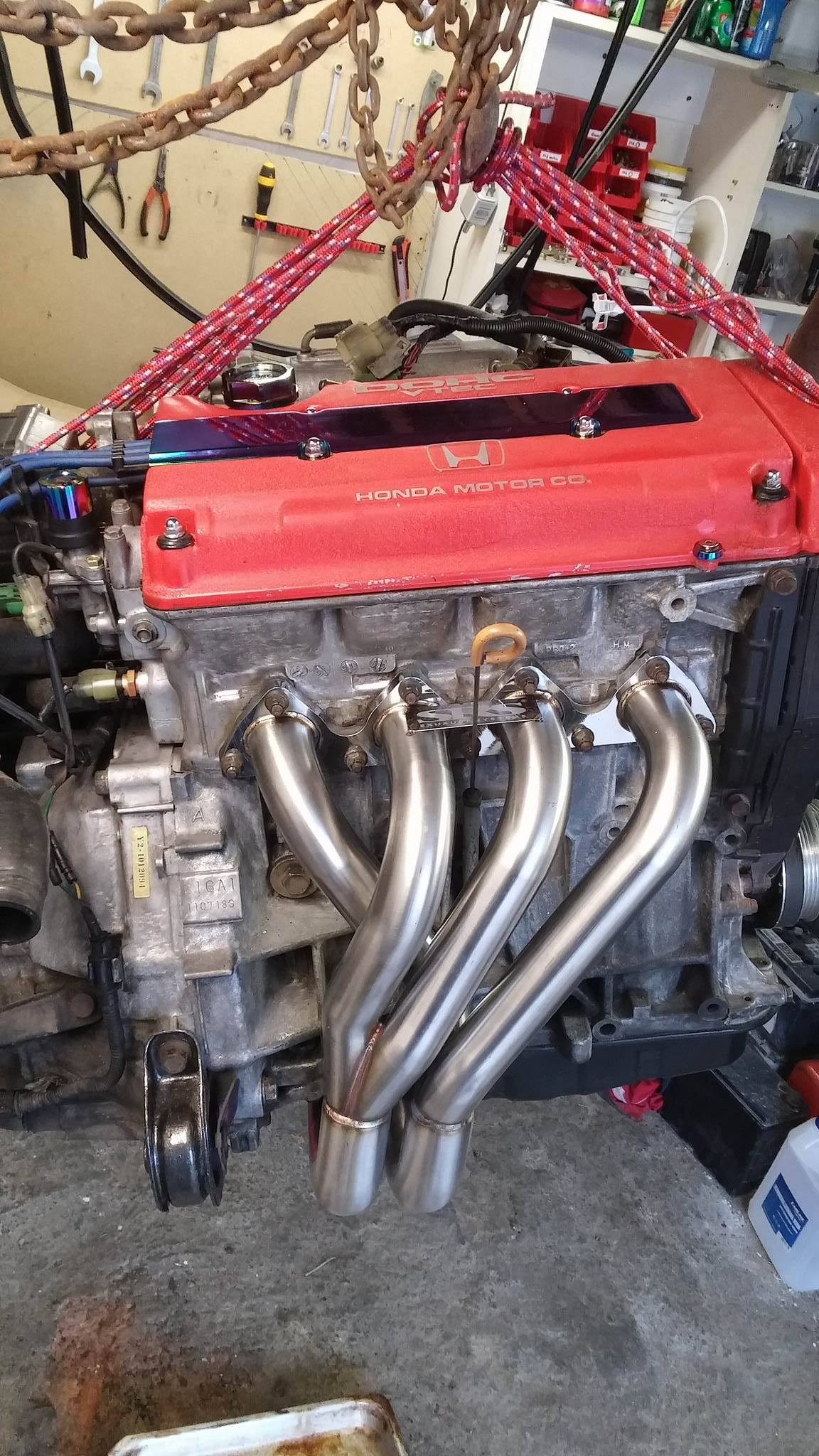

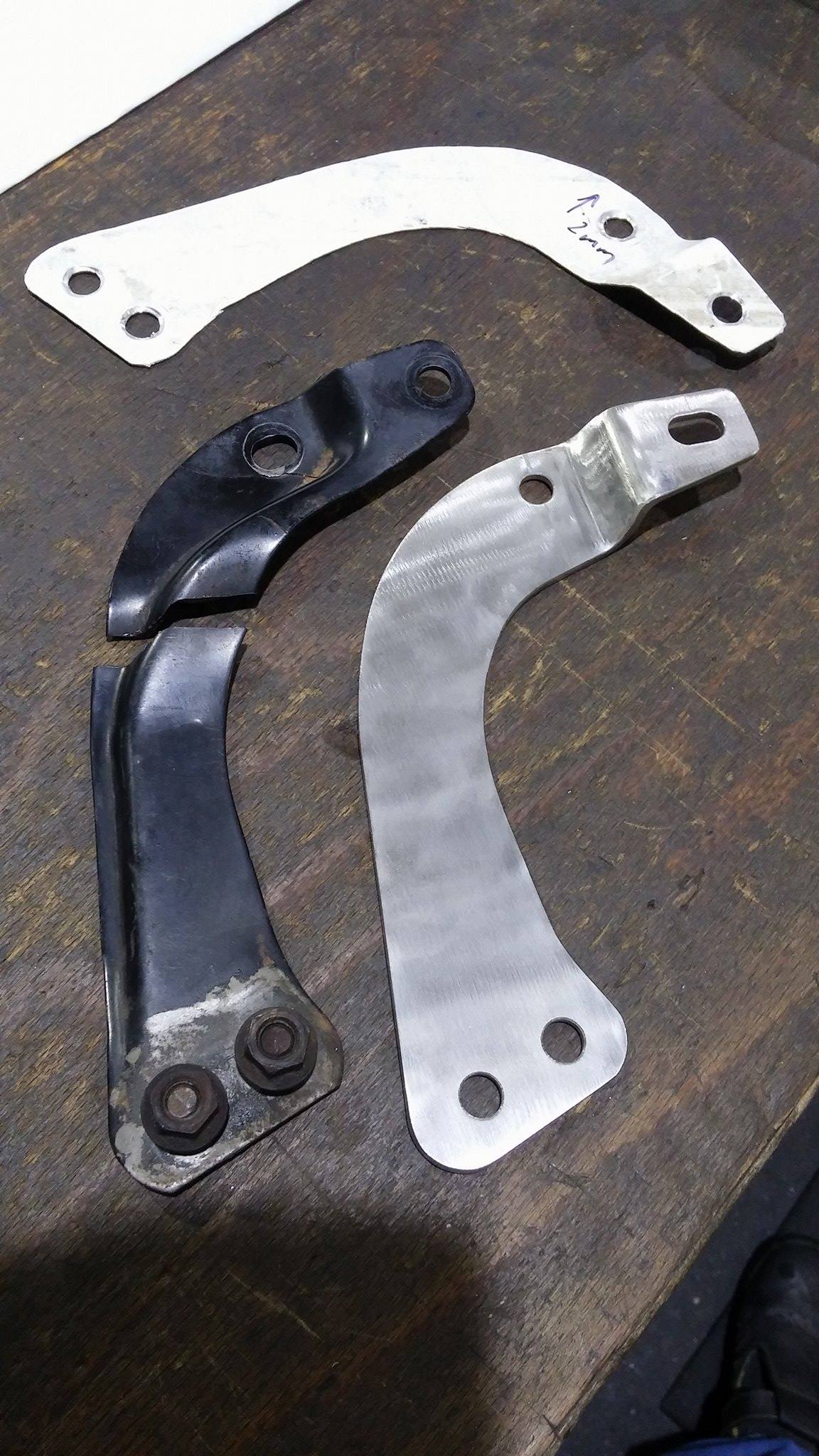

Tak nejprve jsem se pustil do bendža (proč se tomu tak vlastně říká? :lol: ), to už potřebovalo repas jak fík. *oprava* Pískování a pozink jsem vynechal, jen jsem ho drátěným kotoučem několik hodin pěkně pucoval a pak ho stříkl dvousložkovou barvou na třmeny od foliatecu. Je sice poněkud dražší, ale mam jí prublou a je fakt nezničitelná. ;)

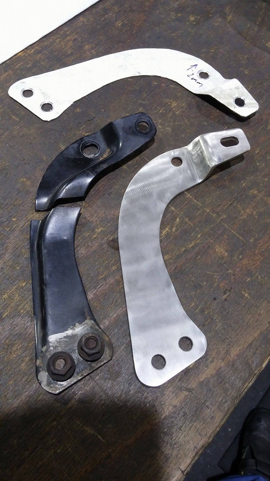

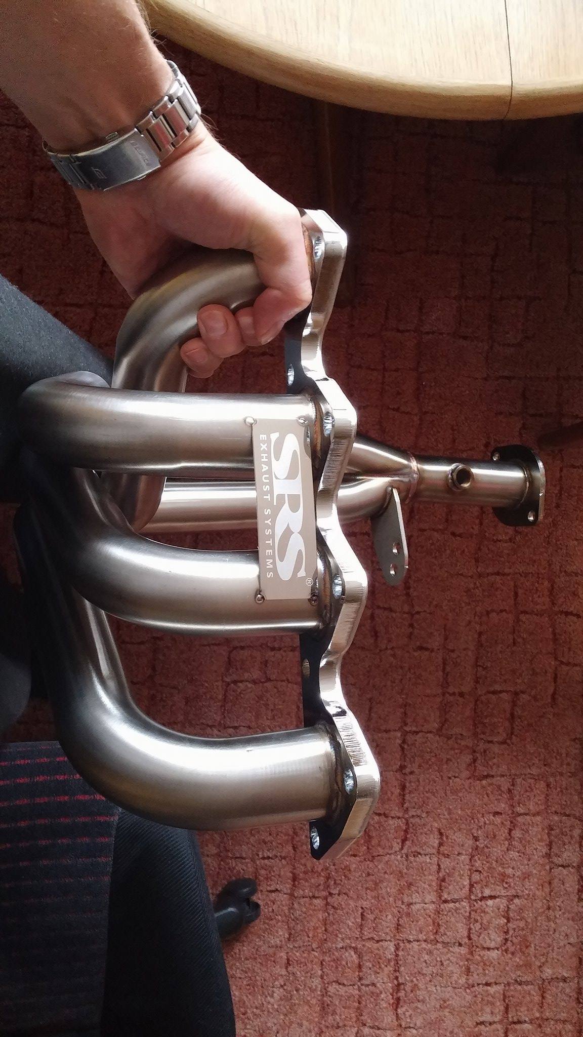

Pak jsem objednal svody od SRS a rovnou je utíkal namontovat na motor. Navíc jsem si nechal z 3mm nerezu vypálit spodní držák svodů. Ten originál by šel jistě zavařit, ale bůhví jak dlouho by to vydrželo.

Když už máš hotové benžo,tak přiber i ty podélné stabíky,ni? ;)

Stabilizační tyčky jsem vzal taky. ;) Díky za přání Jindro. ;)

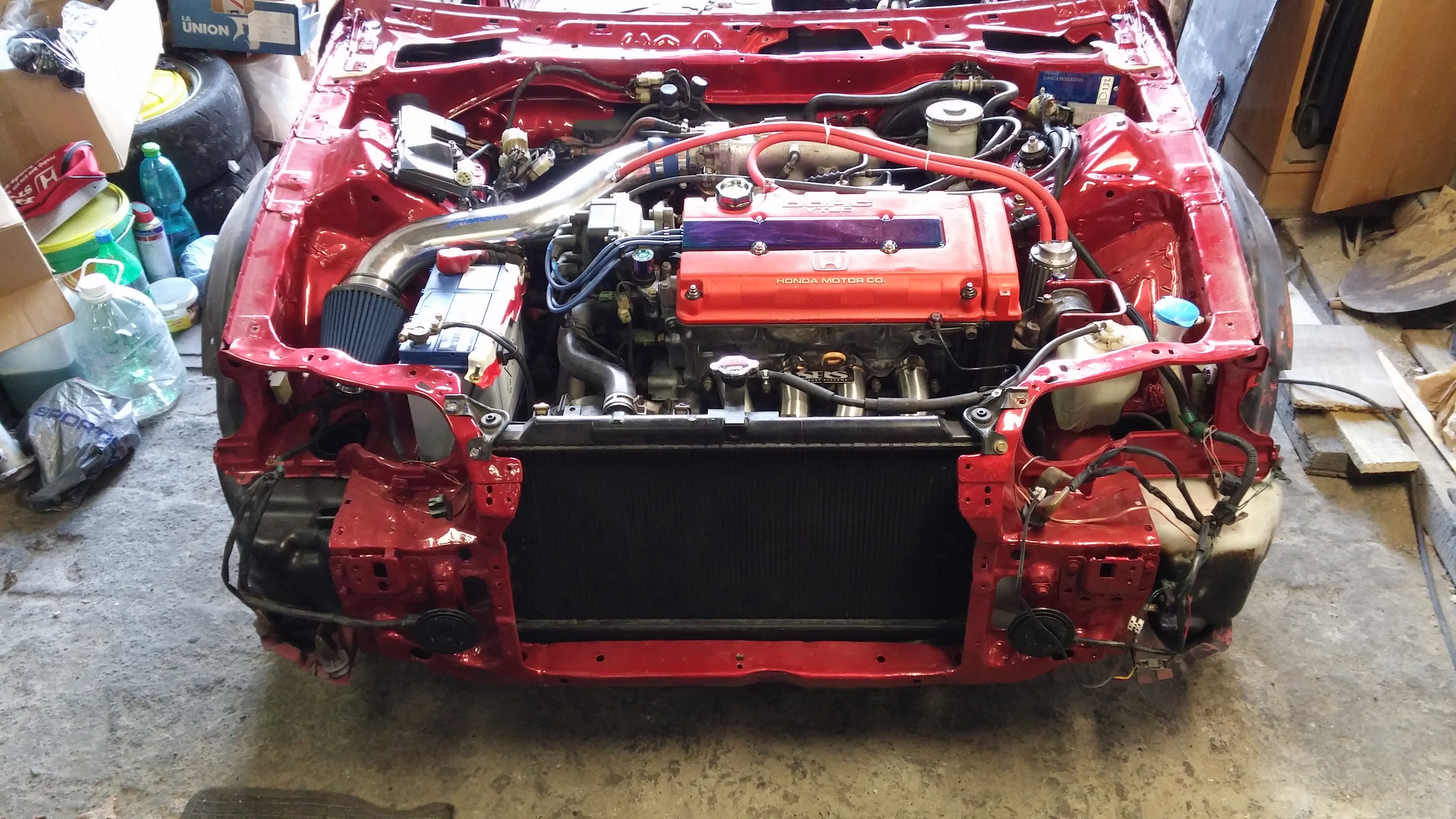

Čekalo mě usazení motoru. Říkal jsem si, že když dnes stihnu jen posadit motor a namontovat nápravnici, tak budu spokojenej. No a opřel jsem se do toho a motor mám hotovej. Zítra naleju fridex, namontuju poloosy a táhla řazení a můžu zkusit startovat. Tedy, mohl jsem to zkusit už dnes, ale nějak jsem si říkal, že to nechci uspěchat, ještě si všechno jednou projdu, jestli jsem někde na něco nezapomněl a pak to nadlábnu. *vtec*
Podoba motoráku není finální, půjde zpět origo airbox a víko půjde do černého wrinkelu a ještě je tam hodně drobností co pak časem musím doladit, předělat elektroizolaci, něco dolakovat atd. To ale až budu mít auto hotový.
