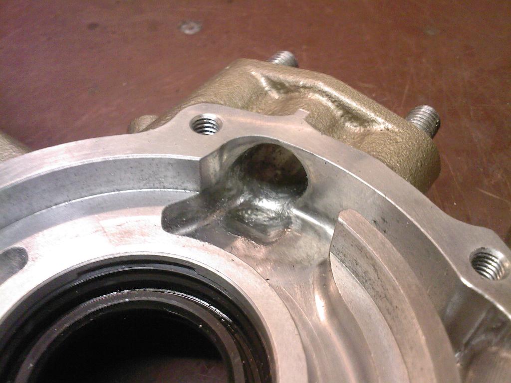

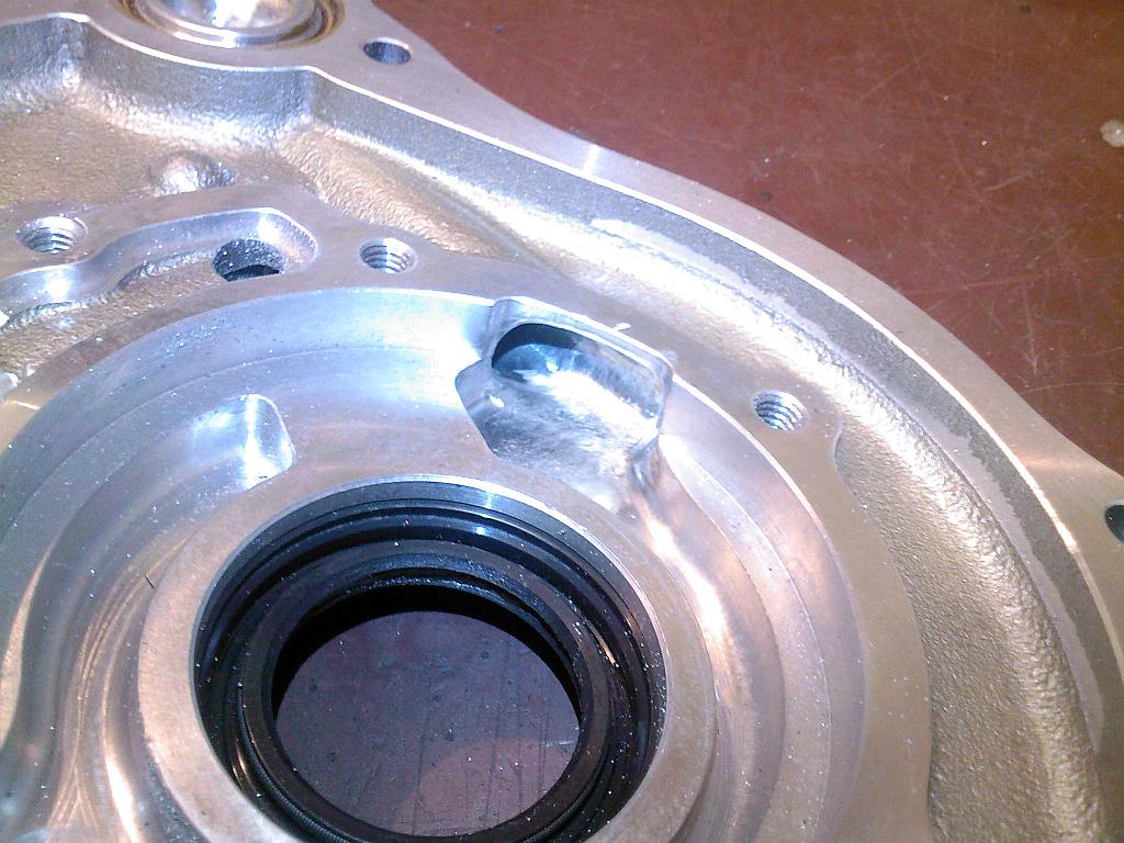

Dnešní úprava kanálů olejového čerpadla pro zvýšení jeho průtoku.

A ceho docilis teto upravy? Nejsem zadnej znalec a myslim si, ze prutok hlavne ovlivnuje ozubene kolecko co je v cerpadle. Upravou kolecka by se neco zmenilo ne?
Re: LJay ED9 turbo projekt
Kapid: sníží se tím parazitní ztráty, který vznikají vířením v místech s ostrými přechody. Tím pádem se zvedne průtok oleje čerpadlem.

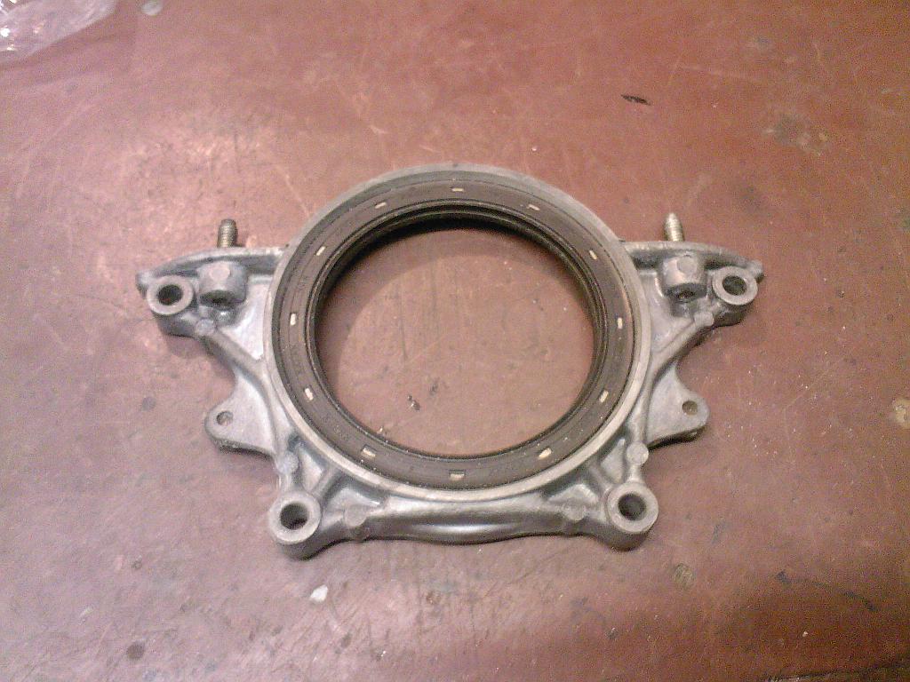

Neporadil by mi někdo kde sehnat tohle gufero na výměnu, nebo případně celý ten díl. Je to gufero, kterým prochází klika směrem k setrváku. Chtěl bych to vyměnit abych měl jistotu, že to bude těsnit, nebo myslíte, že je to zbytečný?
Urcite se da jen vymenit a to te vyjde asi na 100 kc napis me cislo ja se ti kouknu v žamberku do katalogu

LJay píše:Neporadil by mi někdo kde sehnat tohle gufero na výměnu, nebo případně celý ten díl. Je to gufero, kterým prochází klika směrem k setrváku. Chtěl bych to vyměnit abych měl jistotu, že to bude těsnit, nebo myslíte, že je to zbytečný?
když už je to venku tak bych dal nove nikdy pak človek nevi

Díky moc všem za rady o odkaz. Asi si u MJAuto udělám trochu větší nákup těch těsnění
