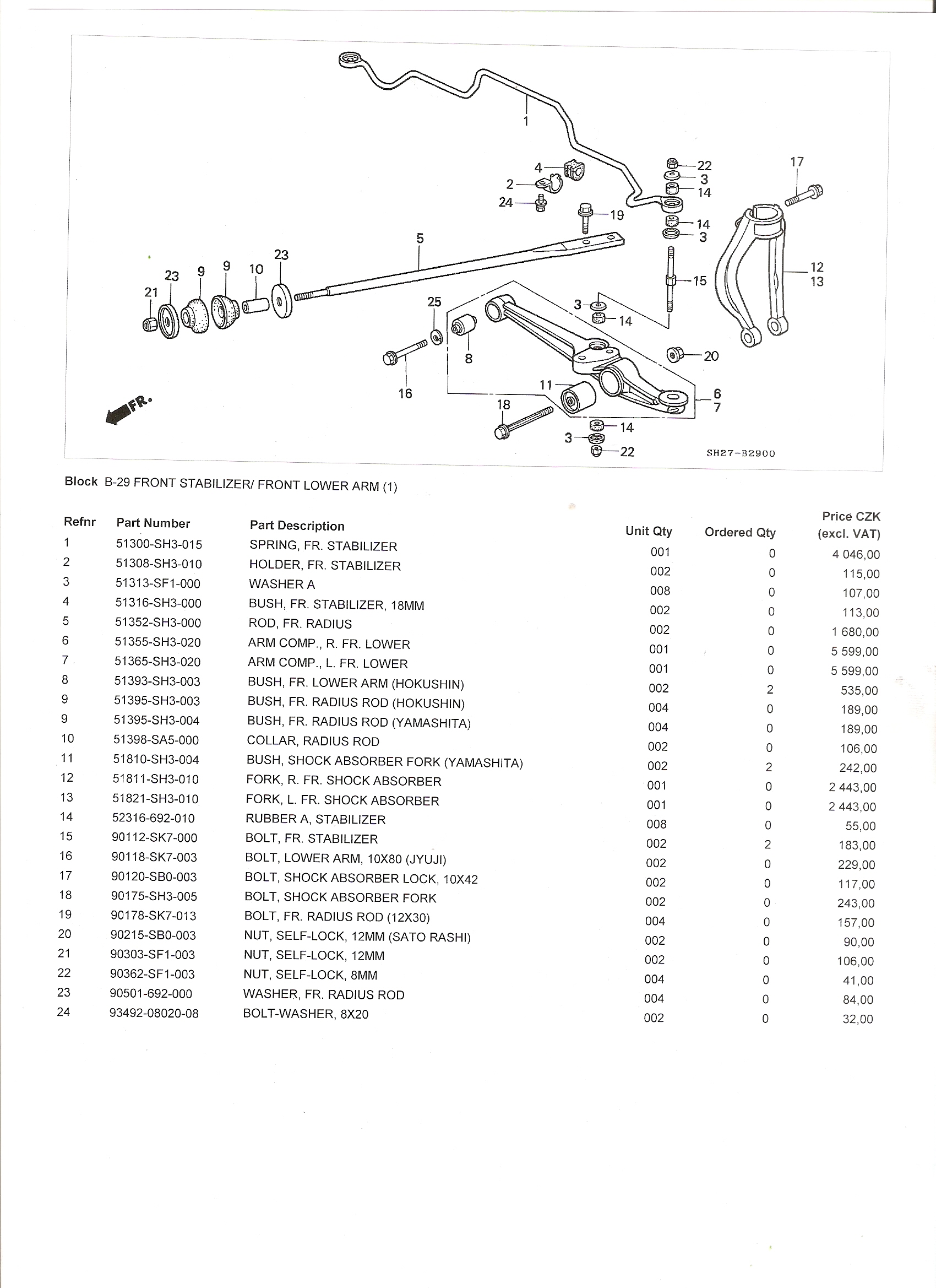

Tak po 3 denním maratonu se mi nakonec povedlo a konečně mám STK a ME
ale bylo mi doporučeno vyměnit celý přední brzdy ( o tom jsem věděl) jsou prej opravdu v hrozném stavu
pak na předních tlumičích uchycení na spodním ramenu a na zadní napravě tak prej náký silenbloky
Chci se zeptat to uchycení na předních tlumičích dá se to koupit samostatně (asi silenblok) ?? A to samé na té zadní napravě ??
jde mi o to abych nekoupil neco jiného
děkuji...

jojo jsou tam silenty

tak ti sem hodim OEM kody
pak to napišeš jen na kelly do hledačku a ono ti to vyskače co lze použít

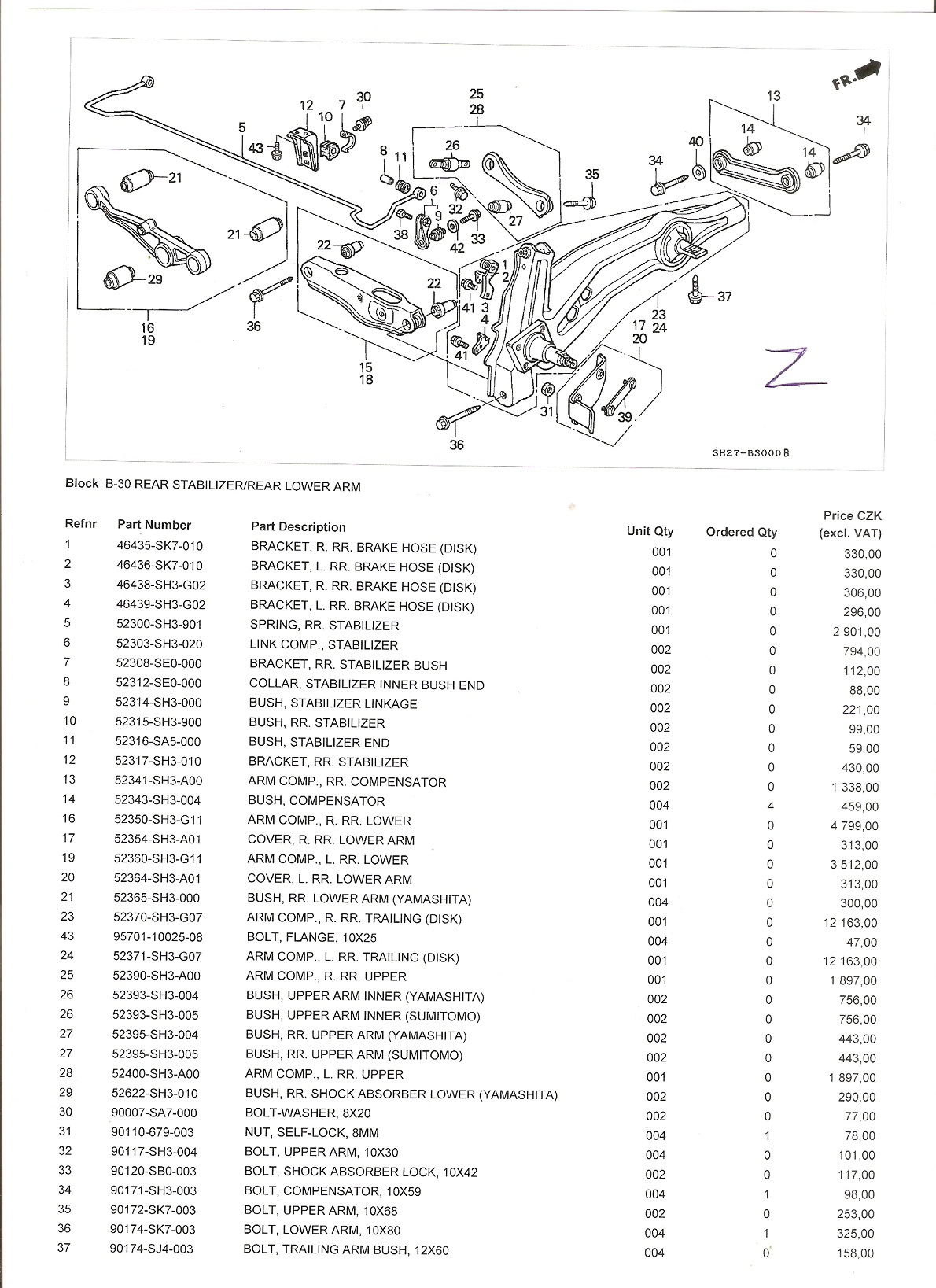

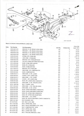

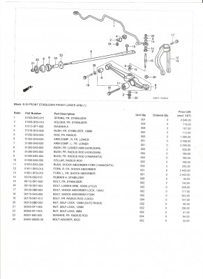

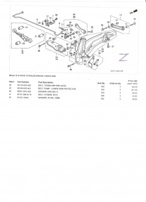

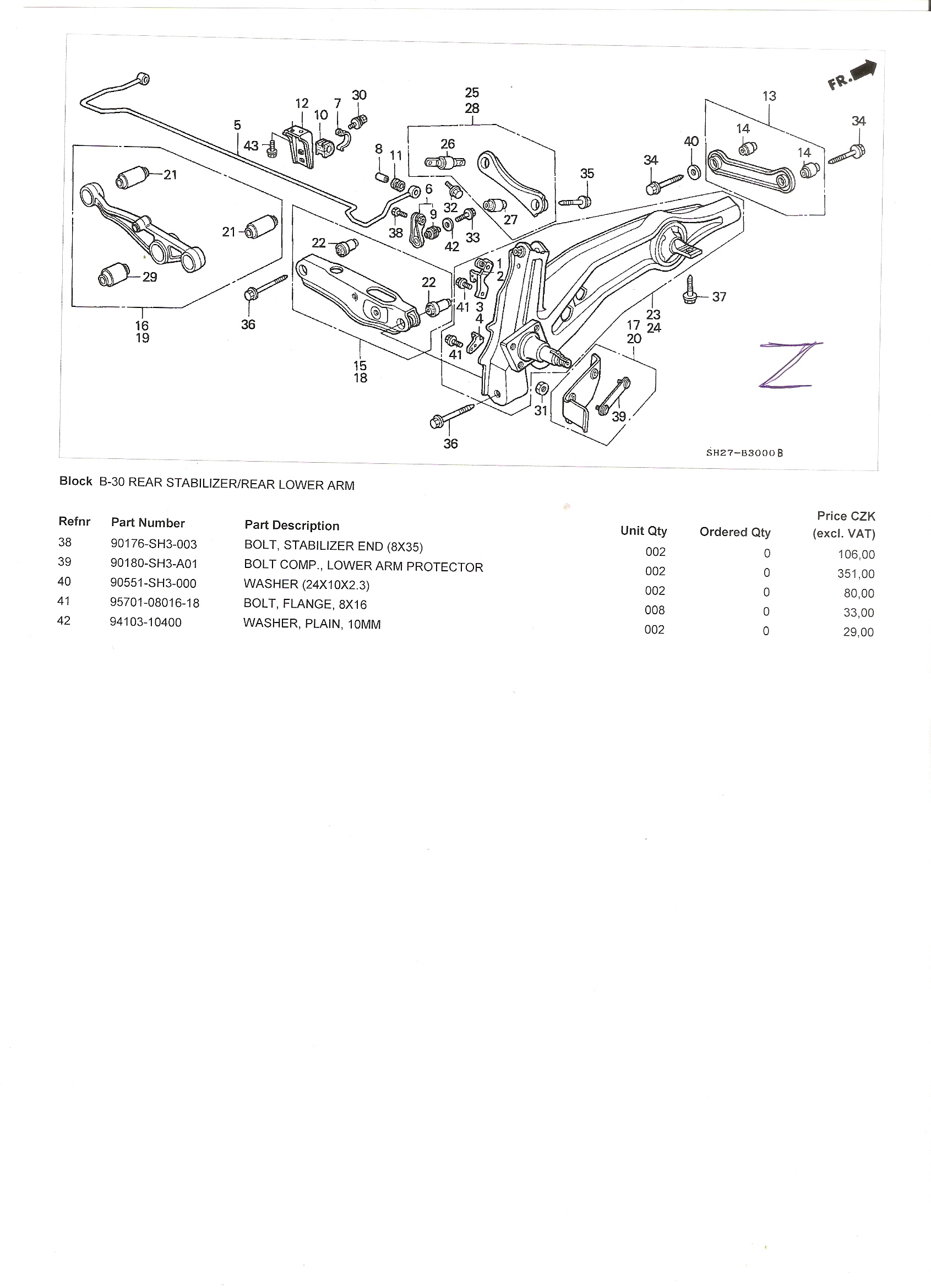

Tak tady to máš
na předek je jeden obrazek a na zadek 2 pak jen najdi co potřebuješ na obrazku a podle čísla co tam u toho je najdes dole celej OEM kod
a ten pak jen zadej na kelly nebo na elitu v rozšířenym hledání do kolonky OEM kody

Moc moc děkuji !!!
Supr pomucka

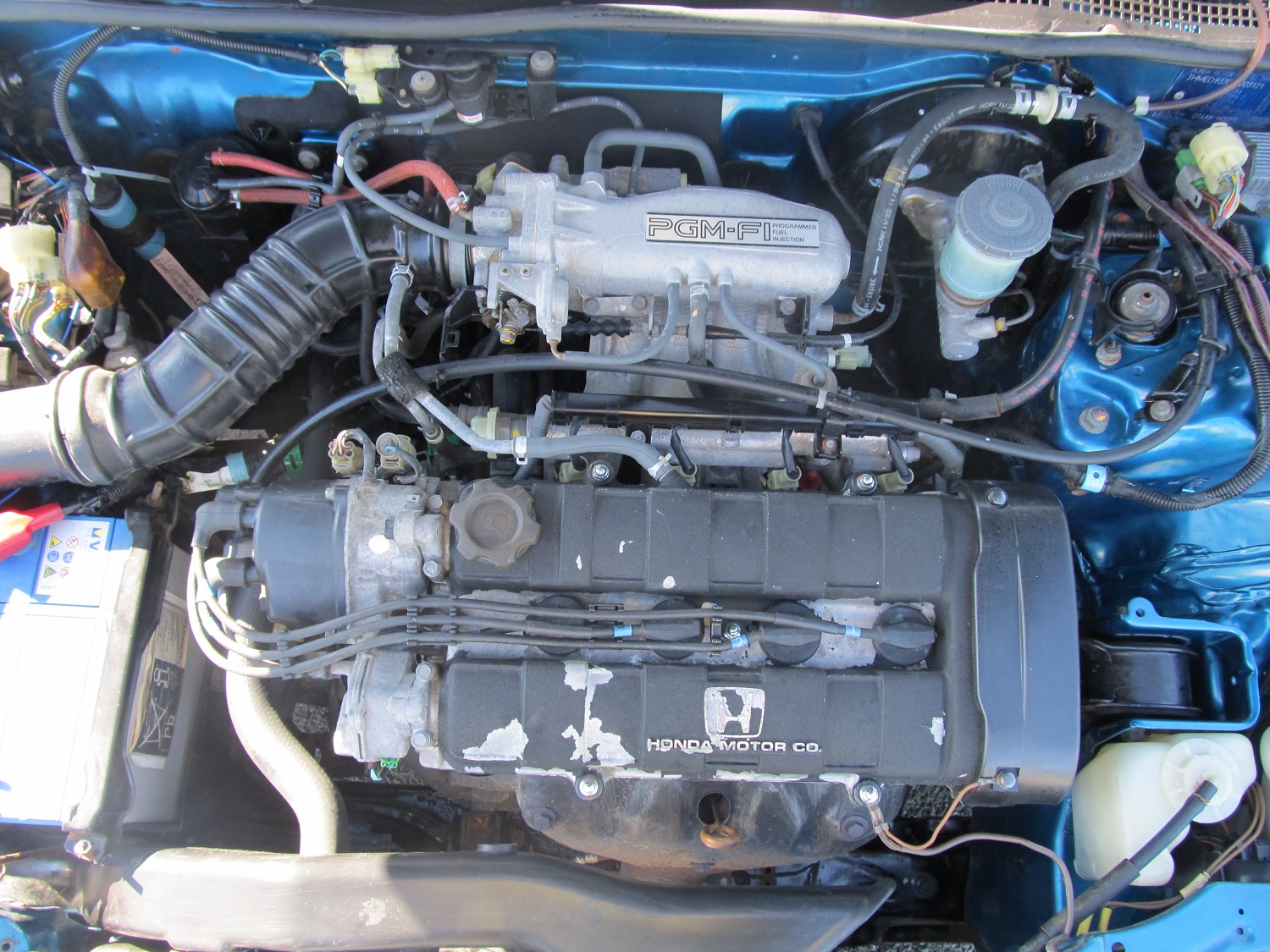

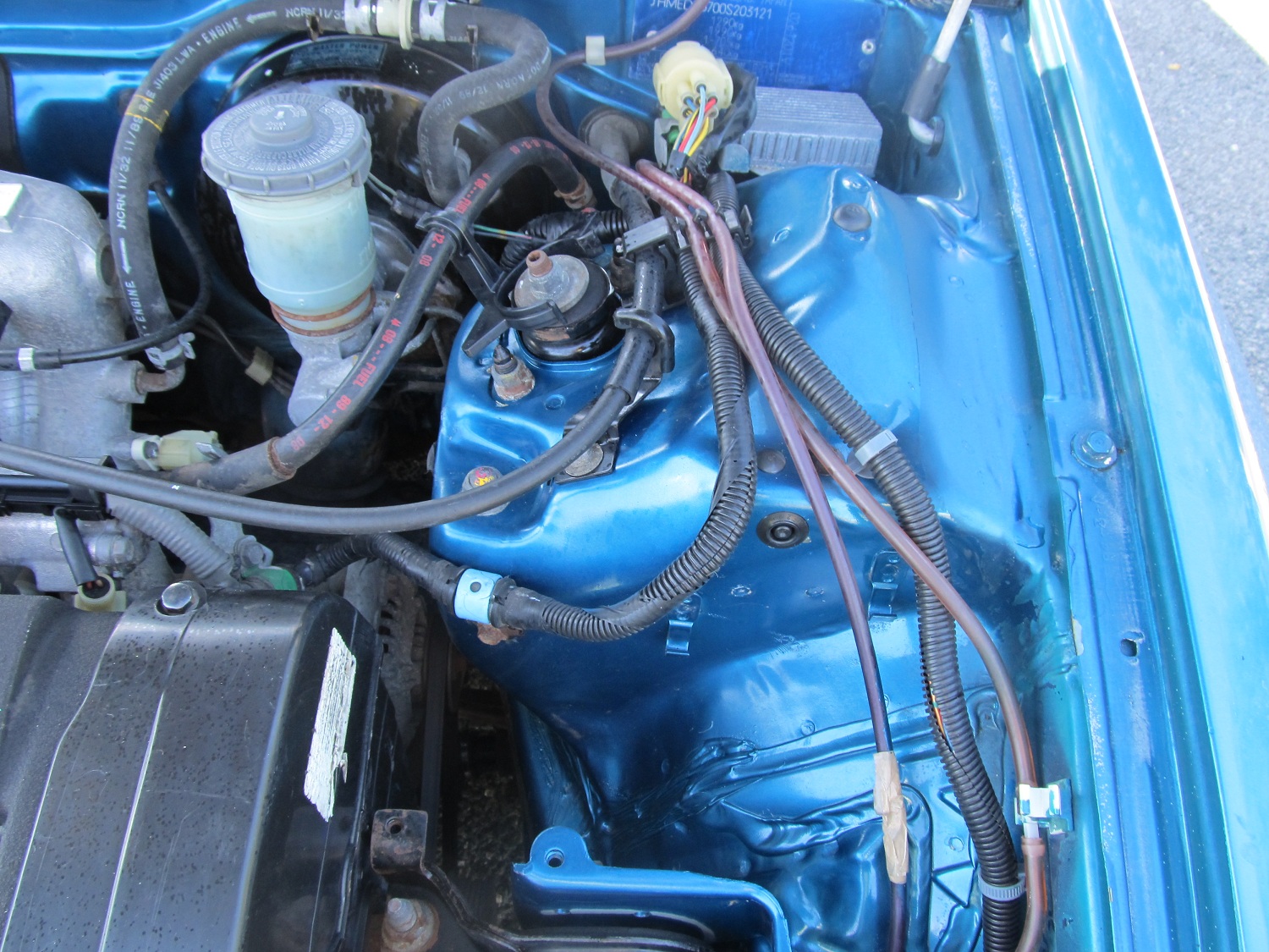

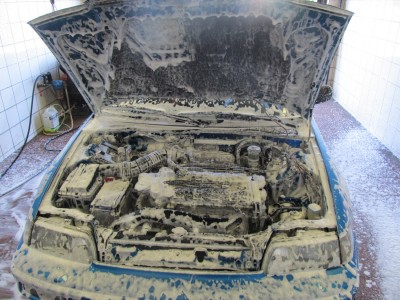

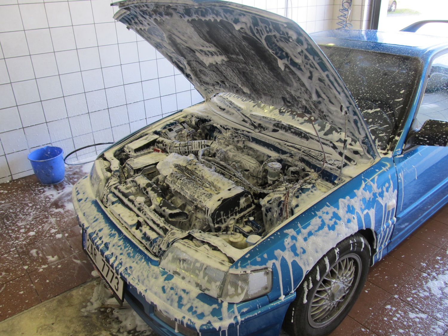

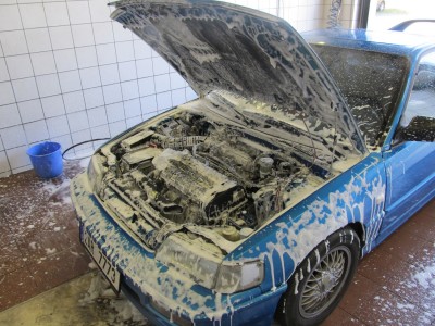

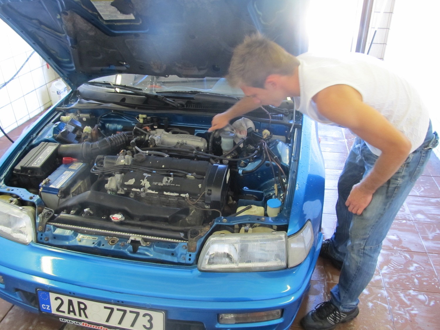

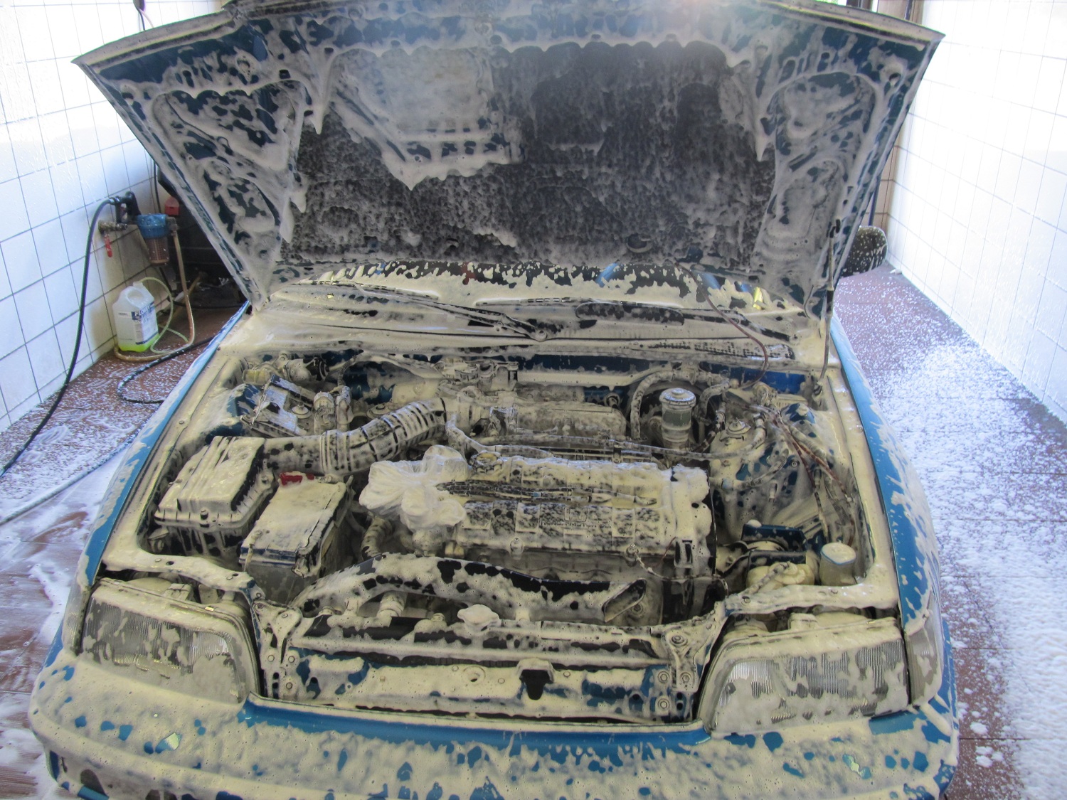

Tak dnešní návštěva u Lazzzika
Musím říct,že to hodně prokouklo !!!
Ještě jednou moc děkuji Lazzziku a máš u mě ty pivka

Čím jste to umývali? Zakryli jste altík?
Re: martas CRX
prosímtě,žádné pivka za to nechci,jsem rád,že jsem ti snad tím udělal radost
Musíme se domluvit a udělat nějaký ten pracovní den na těch našich cérkách
Jinak myju to klasikou arvou,pak na to ještě nastříkám aktivní pěnu,co se týče zakrývání,tak zakreju jen rozdělovač,altík nezakrývám,když na něj nepříjde vyloženě velký proud vody tak ok,umyl jsem už spoustu motorů a vždy vše v pořádku
Důležité je,vždy po mytí řádně vyfoukat vše vzduchem.
Musíme se domluvit a udělat nějaký ten pracovní den na těch našich cérkách Jinak myju to klasikou arvou,pak na to ještě nastříkám aktivní pěnu,co se týče zakrývání,tak zakreju jen rozdělovač,altík nezakrývám,když na něj nepříjde vyloženě velký proud vody tak ok,umyl jsem už spoustu motorů a vždy vše v pořádku

Tak radost z toho mám určitě !!!
Takhle čistej motor jsem nikdy neměl !!

To na těch fotkácj je arvou? Ta tak moc pění? To je jak nějakýšampón či něco
