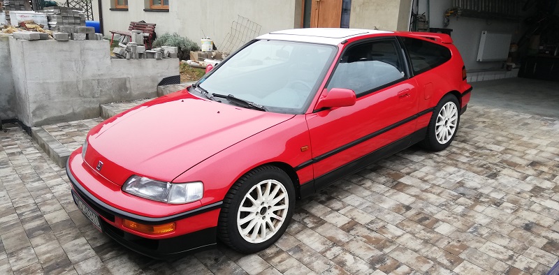

Tak jen ve zkratce koupeno v Polsku při výběru děkuji Dudlovi
Tak přivezeno domu v neděli 19.1.2020 tak že tento týden jsem se věnoval jen abych to mohl přihlásit. Tak všechny doklady na konec mám
. Vypadá zachovale a vše lícuje.
samozřejmě mouchy to má, ale která ne.
a teď jedna kontrolní otázka kam patří značek na fotce?martas CRX píše:Source of the post Děkuji všem
Tak vypadá pěkně ale musíš stát tak 2 až 3 metry od autasamozřejmě mouchy to má, ale která ne.
Ale pomalu se na ni bude pracovat

Heki píše:Source of the post 7 resp. 6,5 je šířka ráfku. Teoreticky bys to tam mít neměl, když máš zapsáno něco jiného (ale v praxi se to těžko pozná bez sundání kola, neboť je to většinou napsané na tom liťáku zevnitř). Taky mám v papírech 7J a na autě 6,5...
ET je zalisování ráfku směrem do vozu. Čím vyšší číslo, tím více je kolo ''vtlačeno'' do vozidla a čím nižší (může být i záporné), tím víc kolo čumí ven (což může vadit podběhu). Pro CRX je ideál ET kolem 38, ale 40 bude podle mě OK. Chce to každopádně vyzkoušet.

Zkusil bych tuhle stránku![]()
https://www.willtheyfit.com
Podle všeho tam je okem skoro nerozeznatelnej rozdíl
Adamek píše:Ta bílá kola budeš dávat pryč? Co je to za rozměr?
