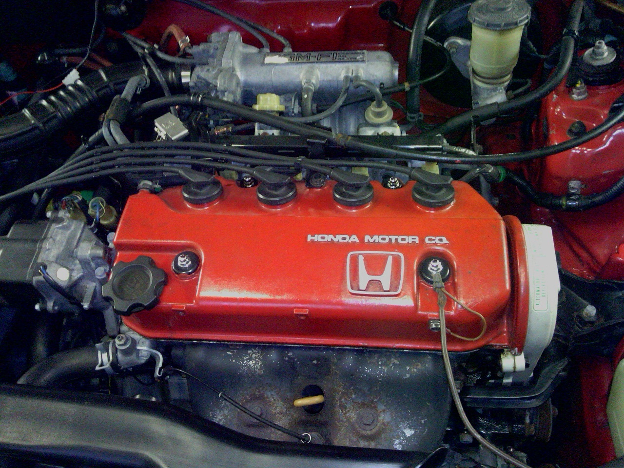

Dneska dorazily díly tak se už jen čeká na těsnění pod víko a pod pumpu a může se začít :-) *oprava*
jo a tu jednu fotku jak tam sem tak sem náhodou našel když sem se nani byl tenkrát před rokem a půl kouknout *dance*

bomba *fin* jak si tam visí *vytlem* ta manžeta je snad začarovaná či co (opět prasklá na úplně stejném místě jako ty předešlé). Jsem ani nevěděl že jste fotili když ses na ni byl podívat :) Když se na to koukám měl jsem si Perlu nechat jako wintercar :twisted:

nojono :-) fotil jsem je než ste za náma přišli protože jsem tenkrát céro nepotkal snad 2 měsíce a oni tam stály hned dvě ? :-D tak jsem měl vánoce *slint* *kez1*
Jinak dneska už jsem se na to vrhli a je hotovej a palivač už tam je a jsou odkrytý rozvody připravený jen sundat řemen a čau :-) nechtel jsem to sundavat když by se to tam hned nemohlo dát nový protože ještě nedorazilo orig těsnění pod pumpu :-) pak jsem chtěl vyhodit ven poloosu a nedávno tu James řešil že mu nejde povolit matka ( řikal sem si to se mi nikdy nestalo vždy ti přece šlo) a ono DOBRÝ DEN MĚ NEPOVOLÍŠ :-P . trhák se ohybal ,kolo protačelo , prostě nešlo :-D tak jsem tam pak fláknul ráčnu o velikosti XXL a až kdyš jsem vysel pnou vahou tak cvakla a povolila se ale už jsem to chtěl vzdát :-D zase pár fotek a pokračování zítra *relax* *relax* *pohoda*

Aha pak to naprosto chápu mě ten pocit vydržel dodnes jak vidim cero začnu vyšilovat *vytlem*
Pánové jinak klobouk dolů *pohladit* hezká práce fakt *fin* Koukám matice byla značně problémová :? nechtěla nechtěla, ale musela a dobře jí tak potvoře *dash* Těším se na další story *oprava*
