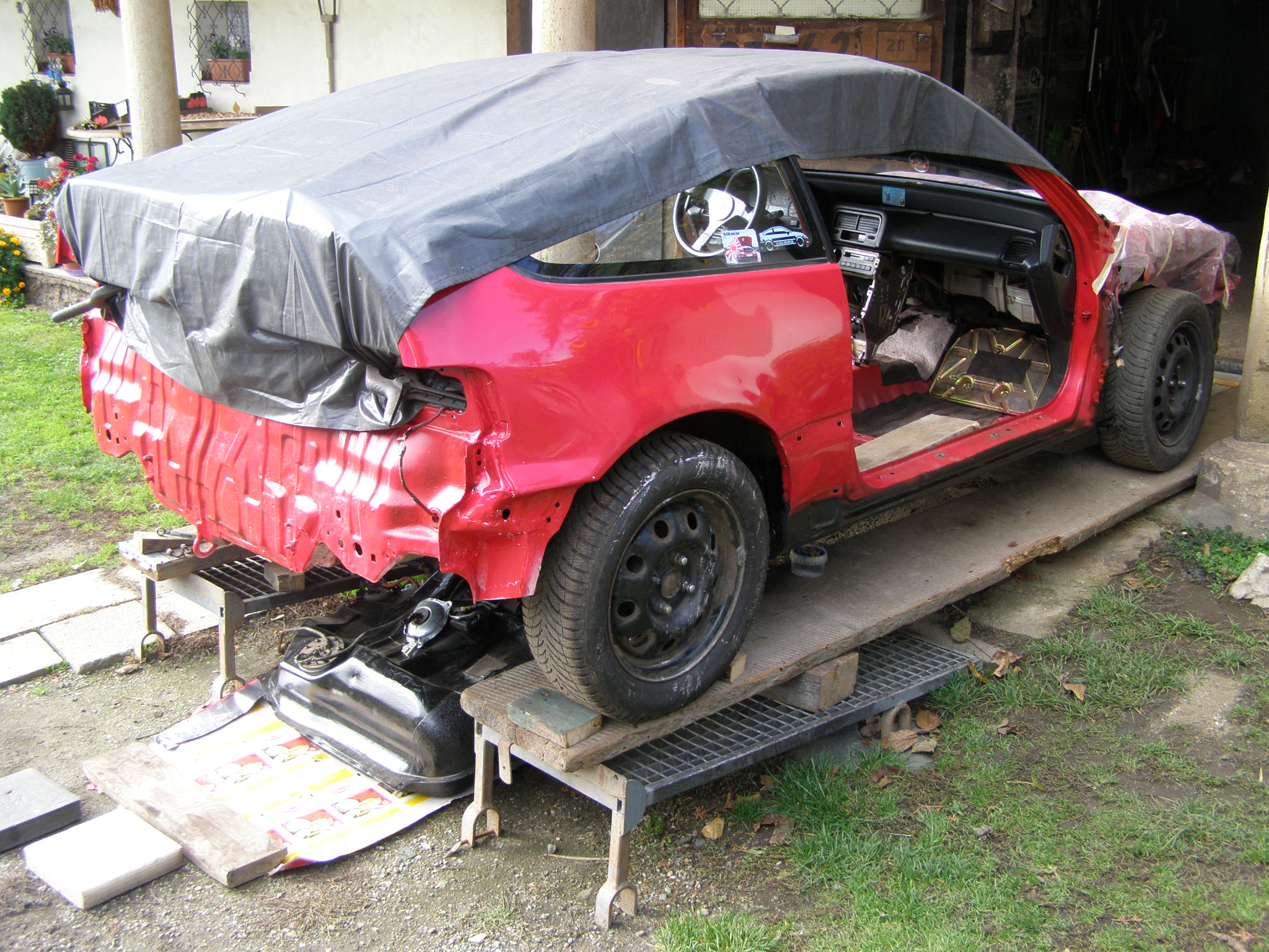

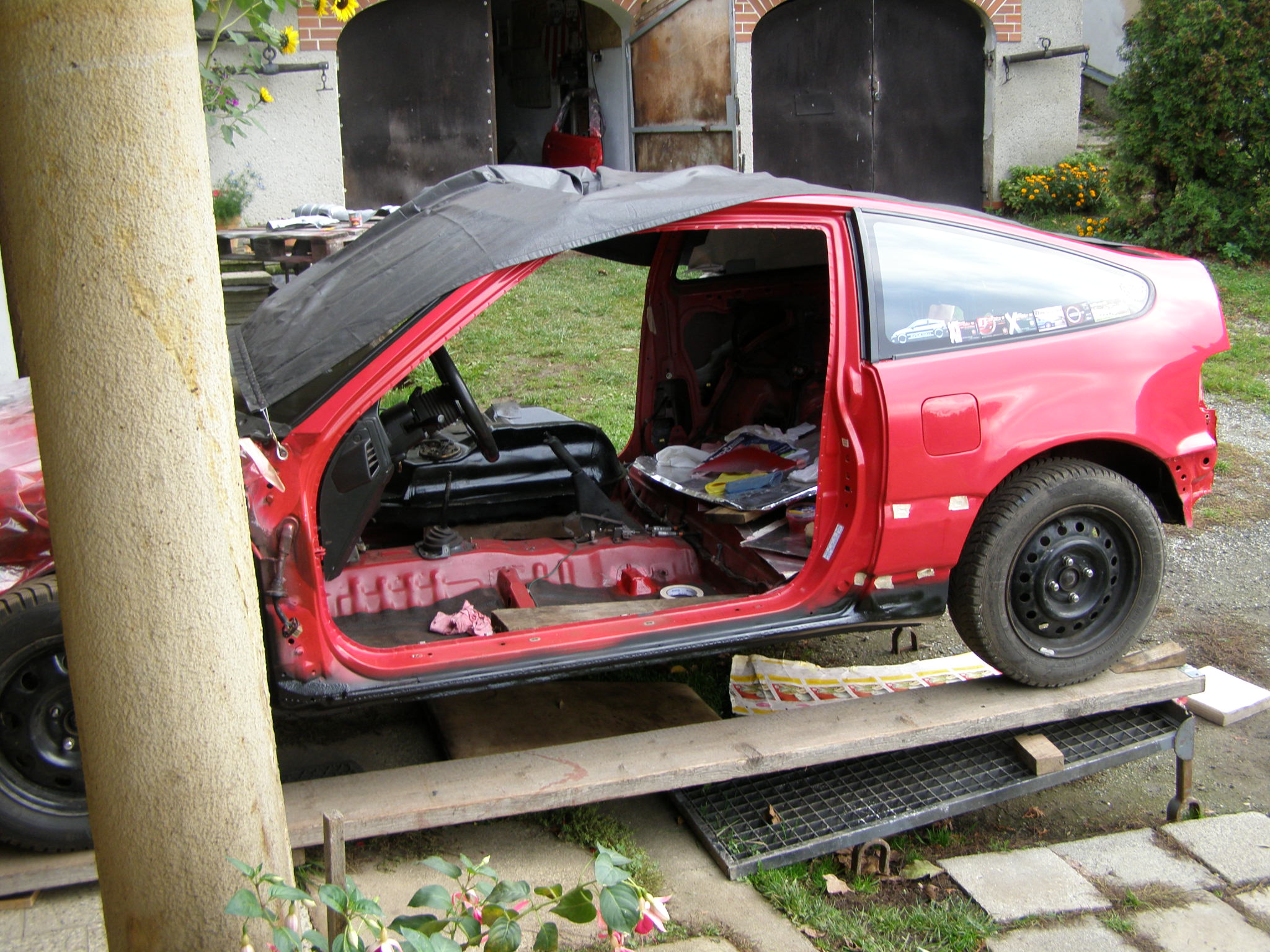

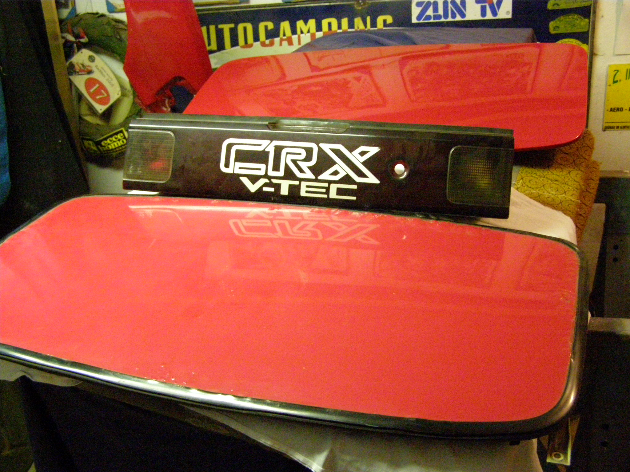

Vážení přátelé CRXek.
Jako poděkování přátelům,kteří mi pomohli v době,kdy mě nebylo moc do zpěvu po 5.březnu,kdy jsem rozbil na návštěvě v Praze moje milované CRXko.Dám sem do nového příběhu pár fotek z renovace.Nevim jestli se podaří vyhledat obrázek,kdy to všechno začalo.Teď už je situace,kdy už pomalu skládám,popř.renovuji díly,které to už potřebovaly.Popohání mě chuť už se zase svézt se Vtec- em.Neumím posunout na další obrázky ta až někdy příště zobrazím další fotky.Zdraví Standa.PS. na počitači je to pro mne těžší než v dílně.

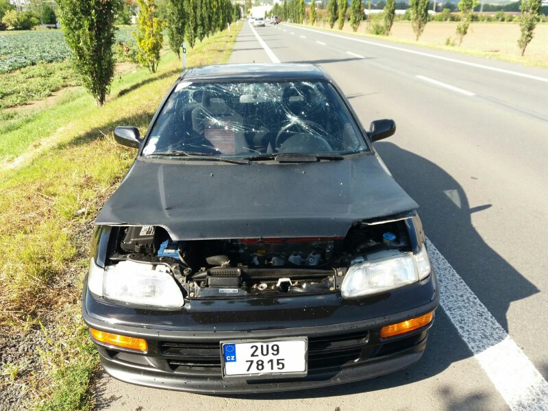

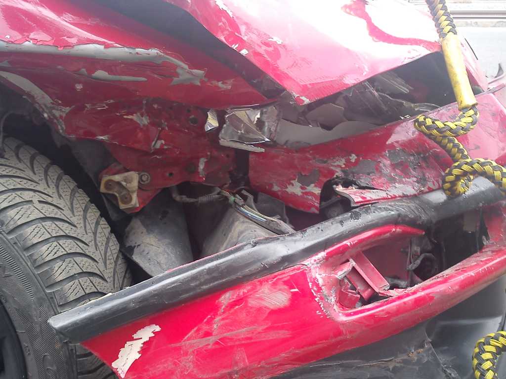

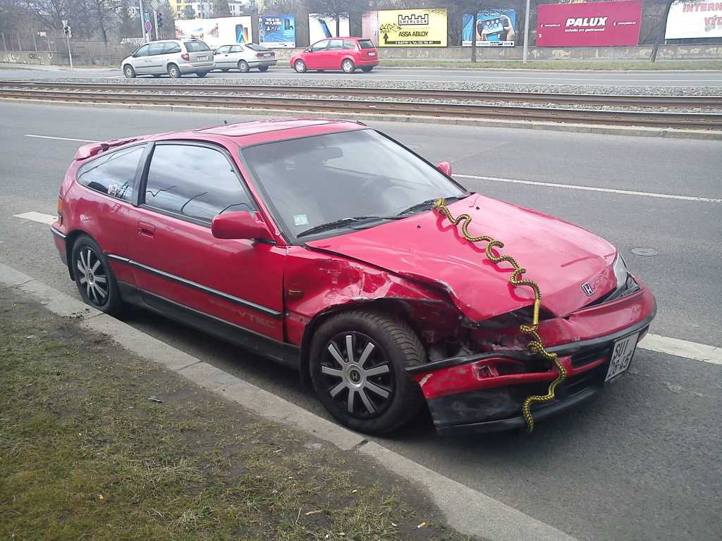

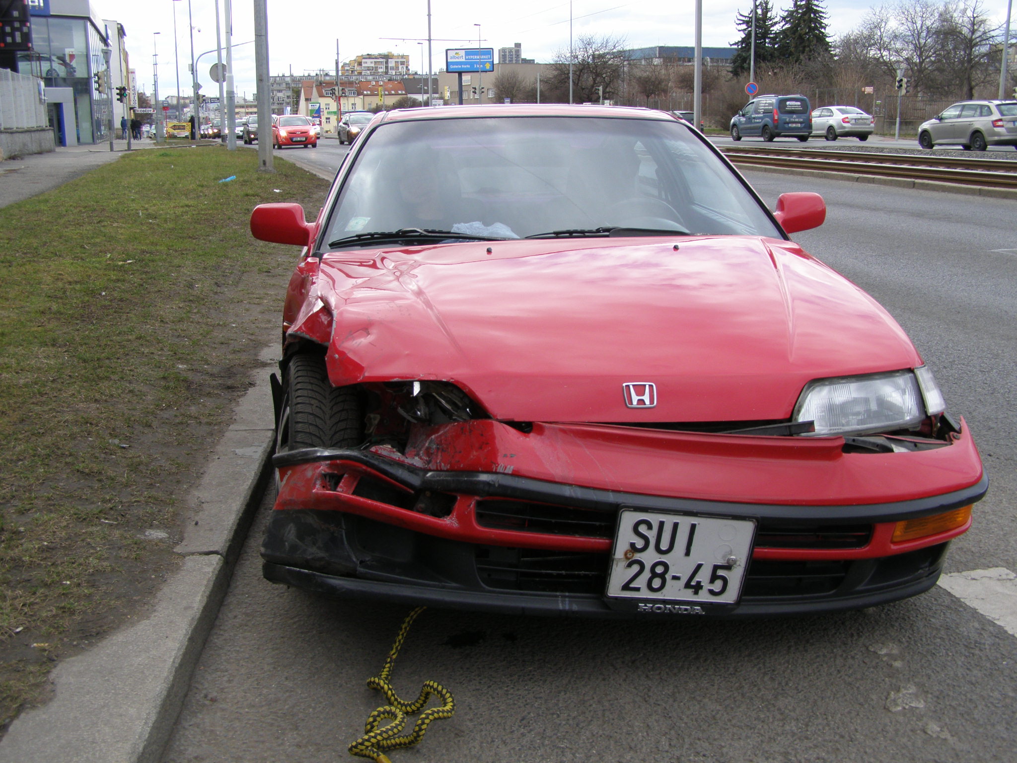

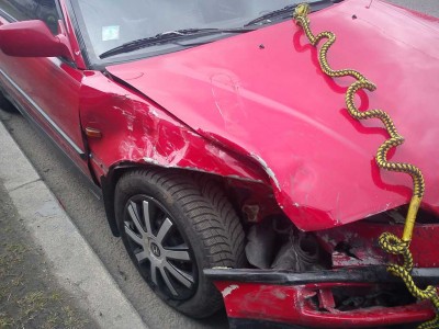

Já sem s dovolením dám fotky z nehody, jestli chceš. Vymazat se dají asi kdykoli.

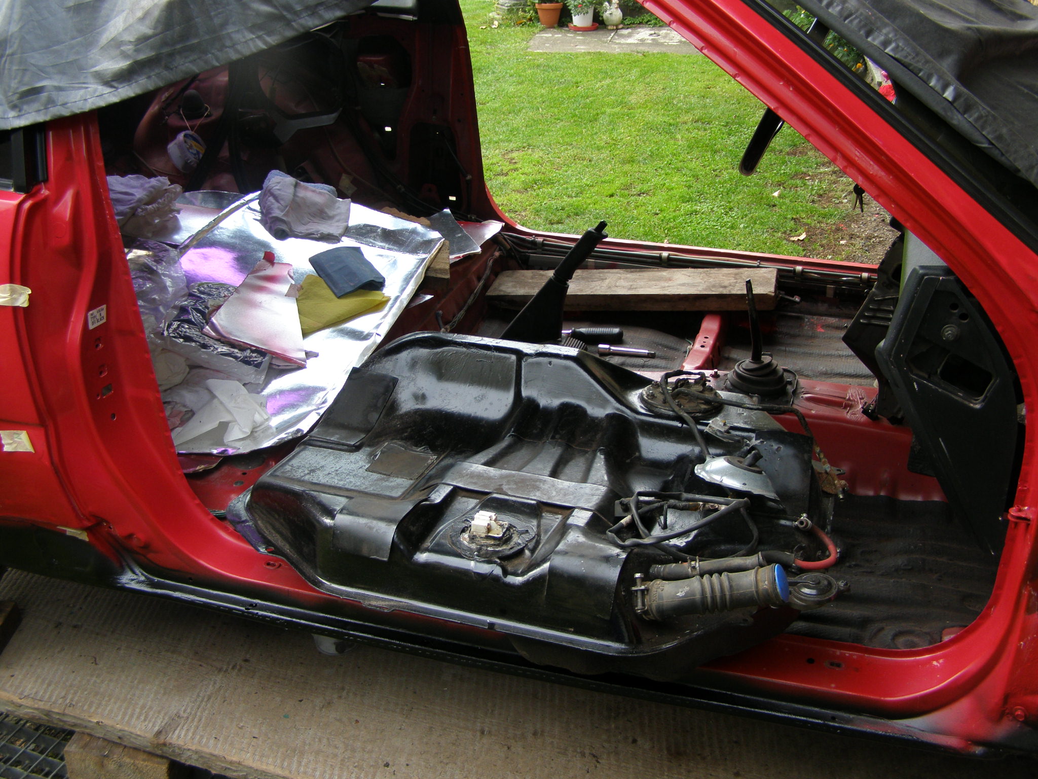

Lazi,Díky za podporu.

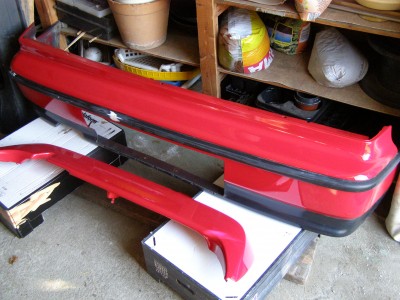

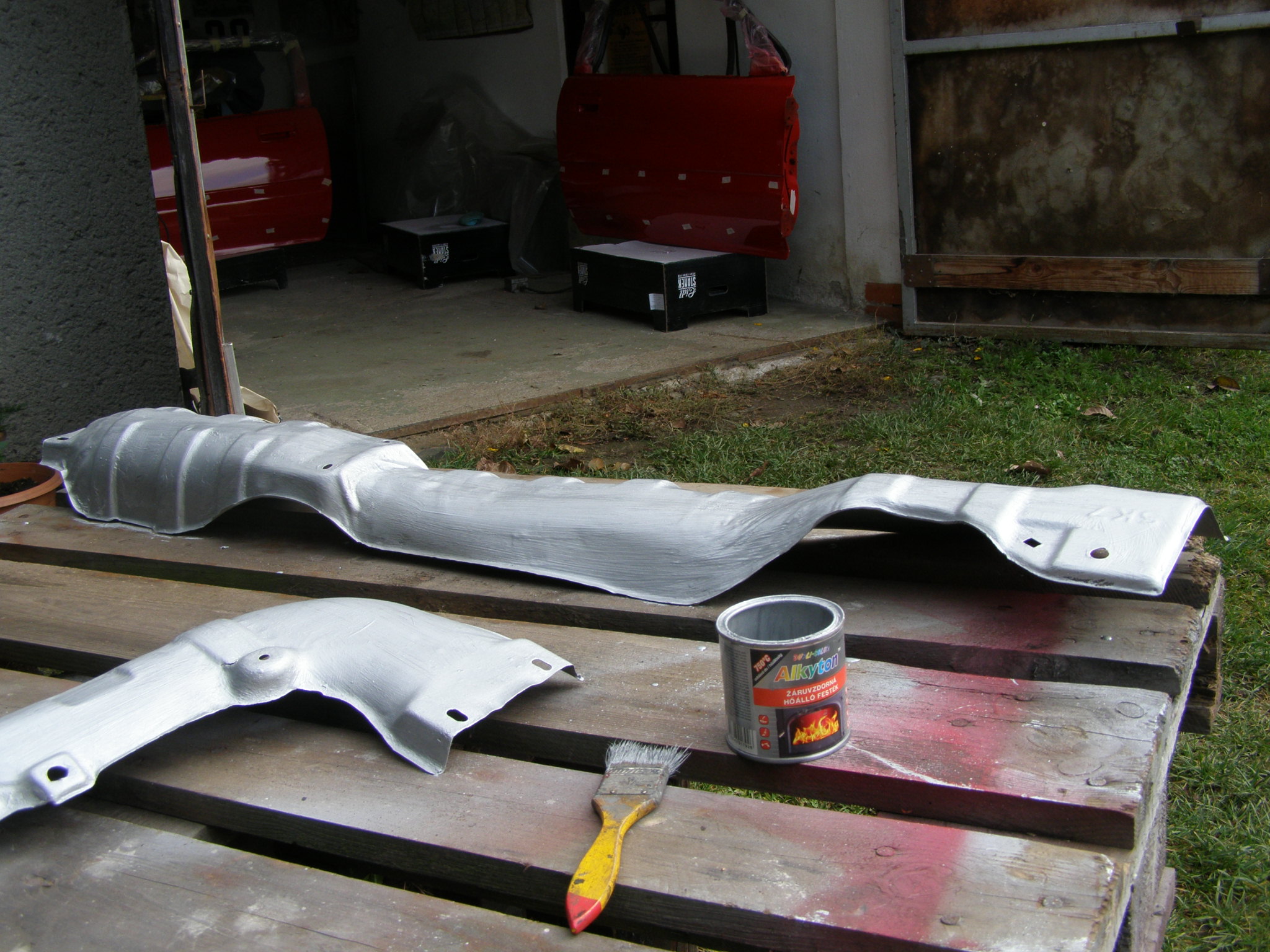

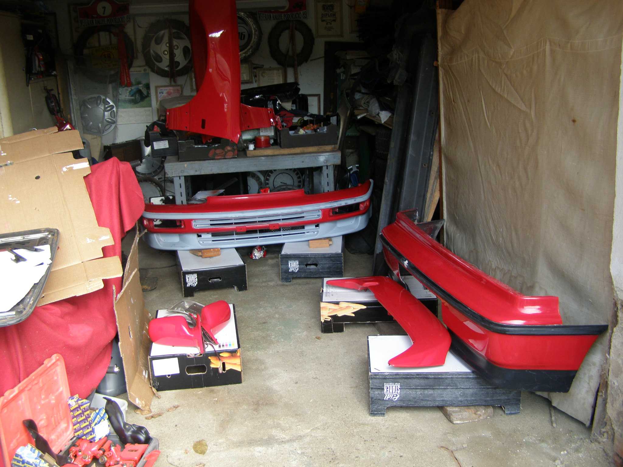

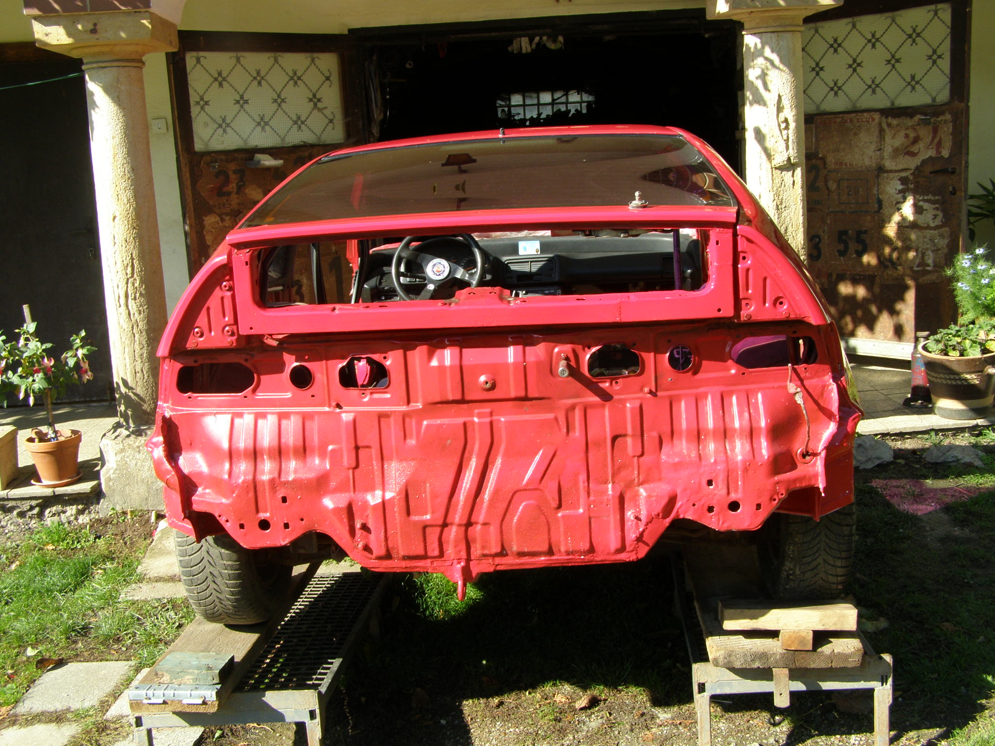

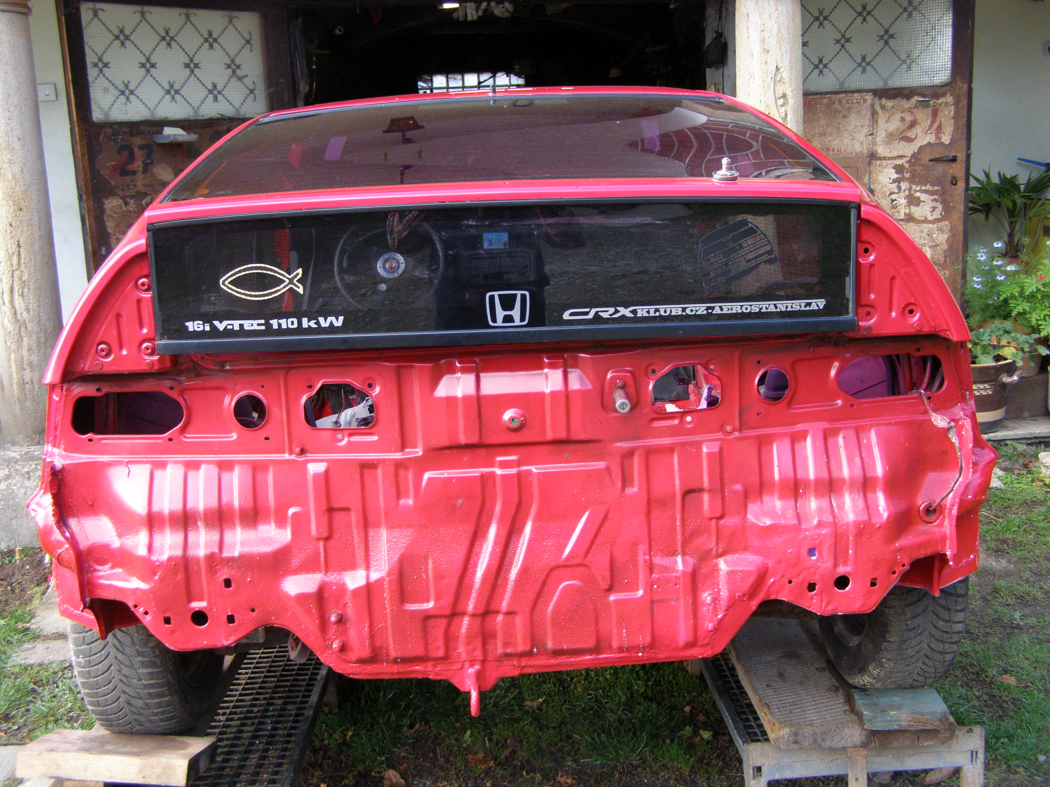

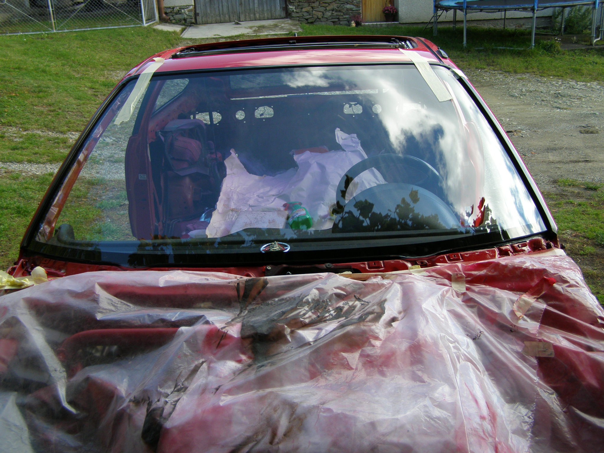

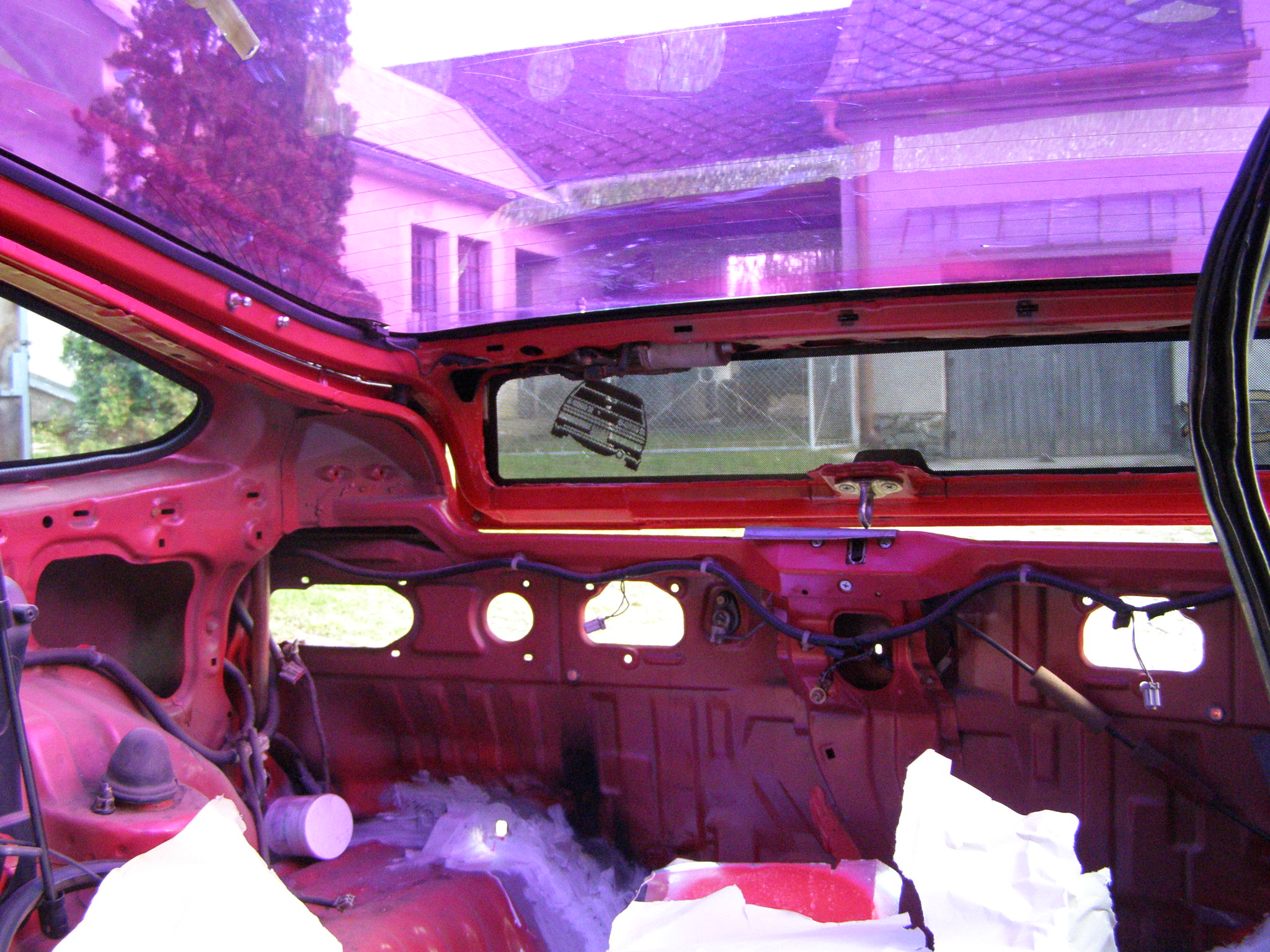

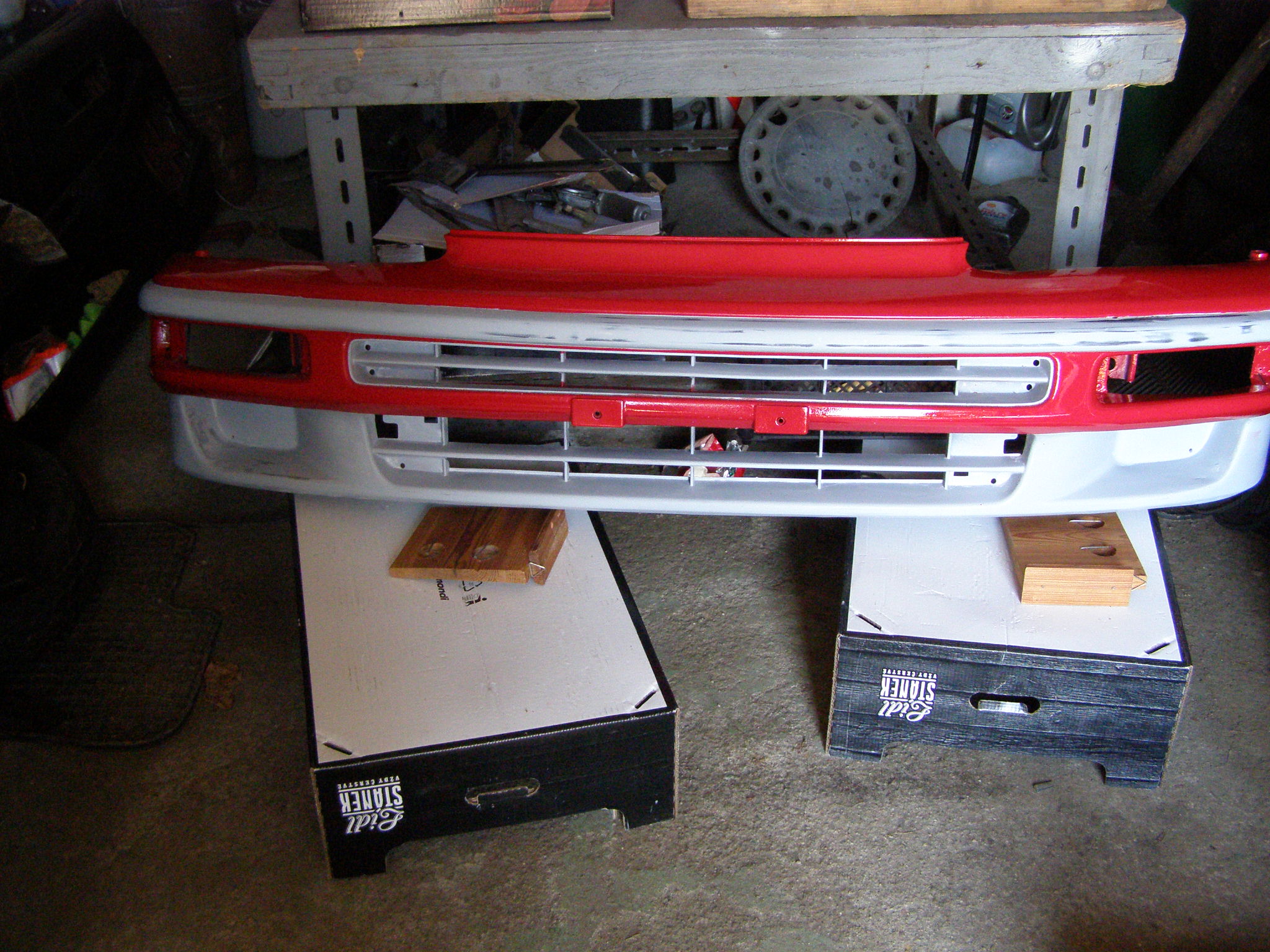

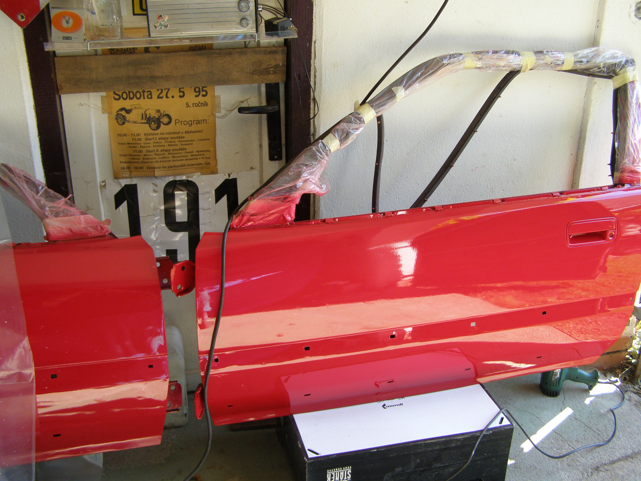

Ještě mě to baví.Teď už mám vlepeny okna(přední prasklo při bouračce,zadní malé svislé jsem musel vyřezat z důvodu koroze v rozích) to jediné mě udělala firma za dobrou cenu(3 tis.)i s předním oknem.Tohle je už moje třetí(proto možná ta cena)původní návrh byl 3 a půl.Abych nekřivdil ještě 1 firma mě pěkně za1400kč opravila přední nárazník (tak,že je origo původní můj)Nádrž jsem měl doma už déle,tak jsem ji vym¨ěnil za za moji pův.,kterou jsem už 2krát svařoval.Od včerejška mám i baterku (původní se rozmáčkla o páku spojky).Udělal jsem dutiny a spodek auta.Nastříkal jsem celé auto,zbývá černá na plasty nárazníků.Repasování brzdičů,plus nové destičky ještě bych měl mít někde nové kotouče zadní.Teď zkusím přidat pár fotek,jestli se mě je podaří posunout do viditelného pole.Na té pslední fotce je ještě starý šíbr i starý nápis na středním panelu.Teď už je vše O.K. Ty dvéře mám ještě brousit a leštit (to víte ty podmínky stříkání doma nejsou ja v boxu) Zatím zdraví Standa.

Predni okno vyšlo pouze na 3000? Me ted ceka jeho výměna a jeste jsem nepoptával co to bude stát. A co kapota, ta se ti podarila?
Ja sháním nekoho kdo mi s ni pomůže.

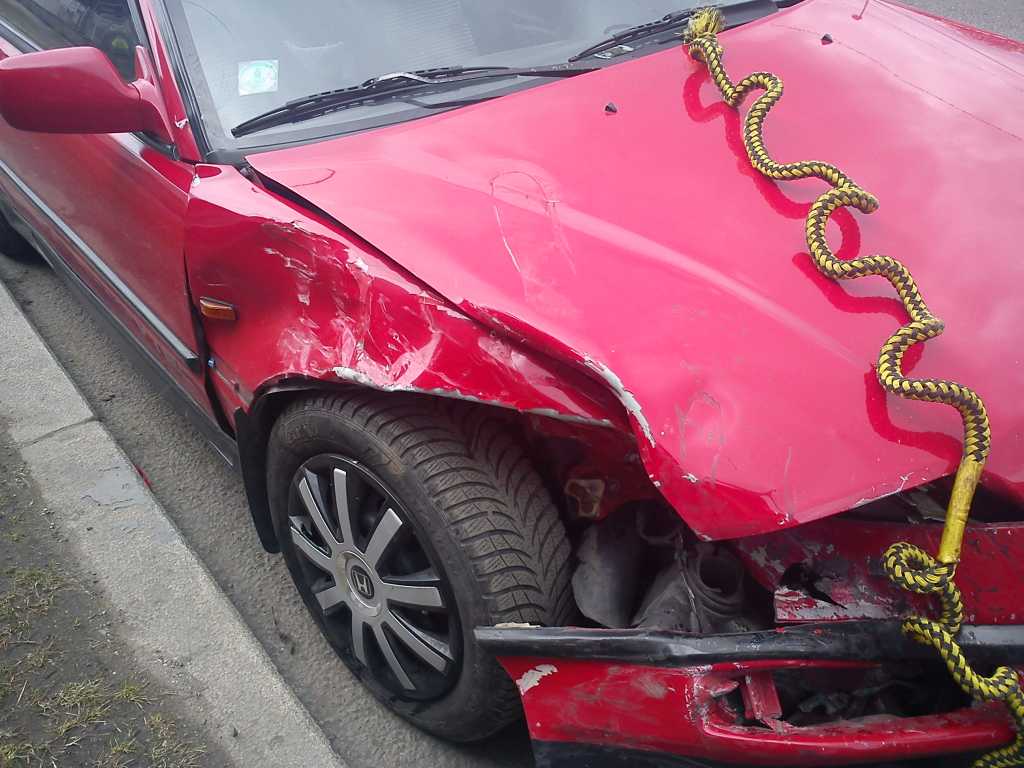

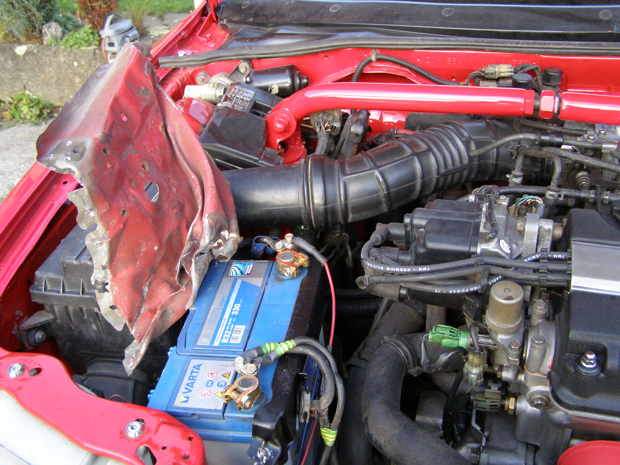

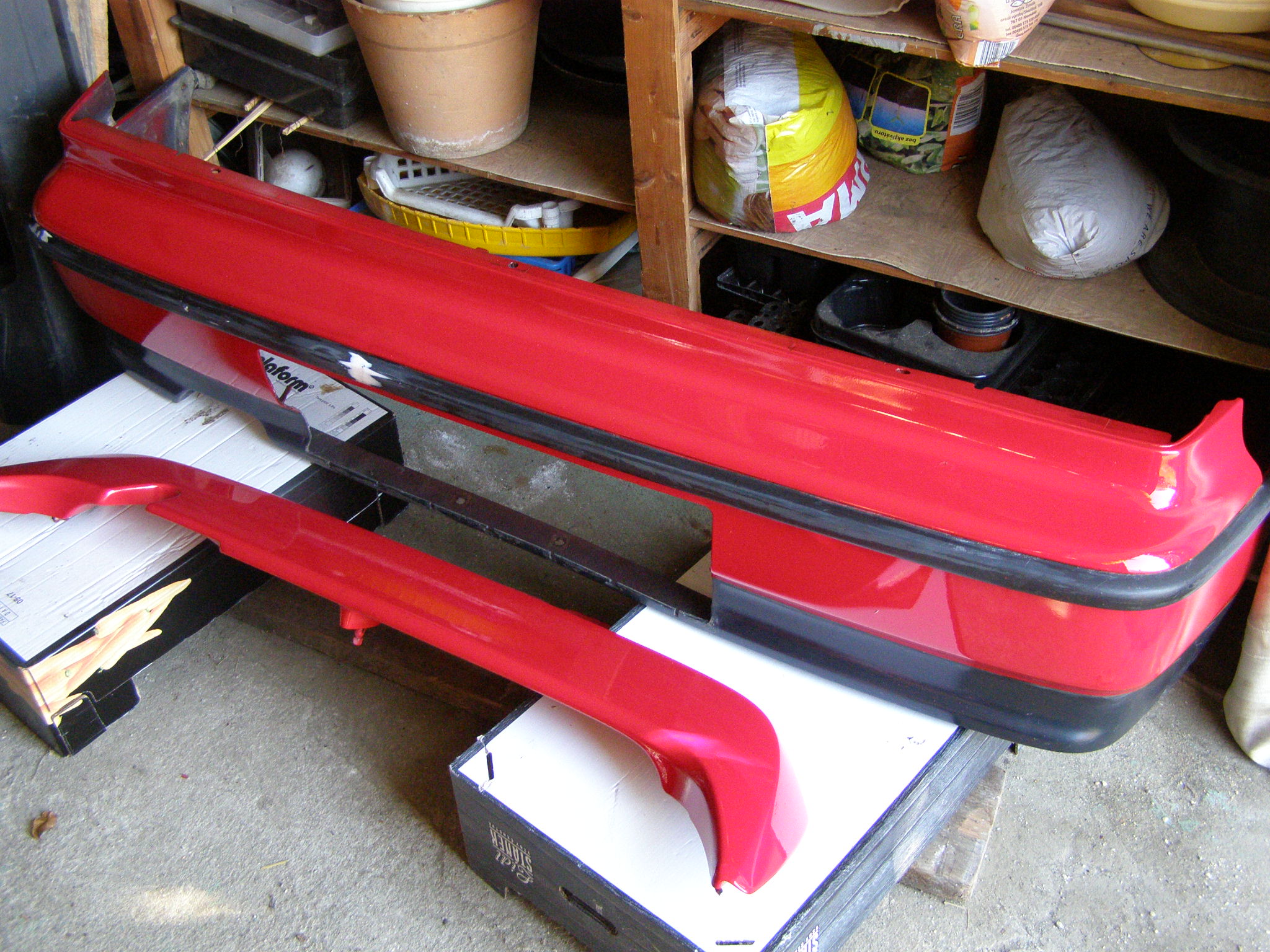

To potěší,ale hlavně povzbudí do další práce.Ano okno tolik stálo (ústní dohoda,bez dokladu)(stejně by mě to nikdo neproplatil)Zřejmě to udělali mimo pracovní dobu.Okno mám bez pruhu stínění (Prý origo neměly pruh)nevím.S kapotou jsem si poradil,tak že jsem musel v deformovaném místě vyřezat spodní výztuhu.Ta tvoje kapota nevypadá tak moc špatná (na obrázku) ta moje byla zlomená do pravého úhlu možná ještě víc.Je fakt,že jsem to měl na menší ploše,však je to vidět na hořejším obrázku.
Teď o víkendu zkusím něco (i tu kapotu) nafotit).Zdravím všechny a těším se až to bude hotové. Standa.

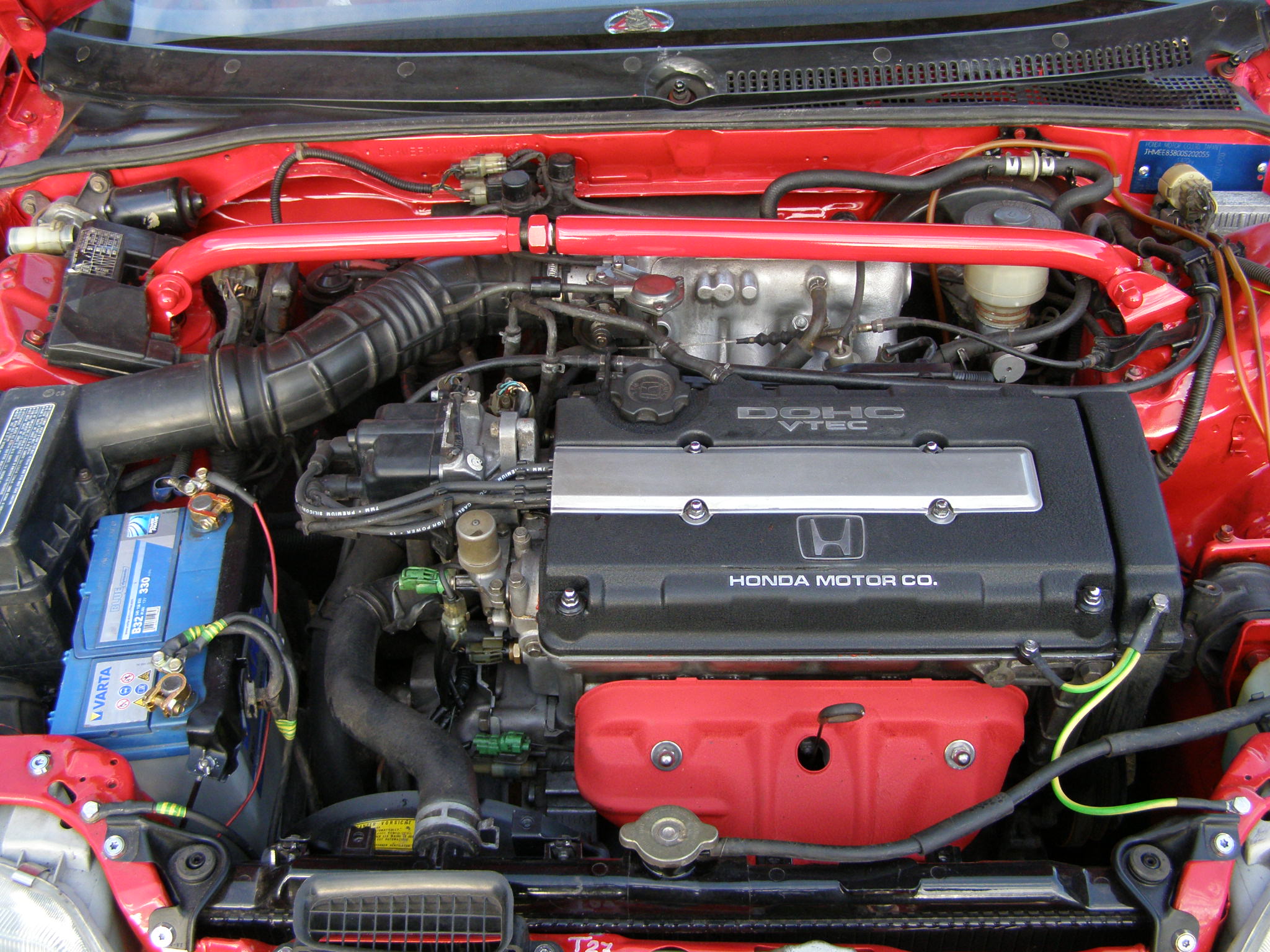

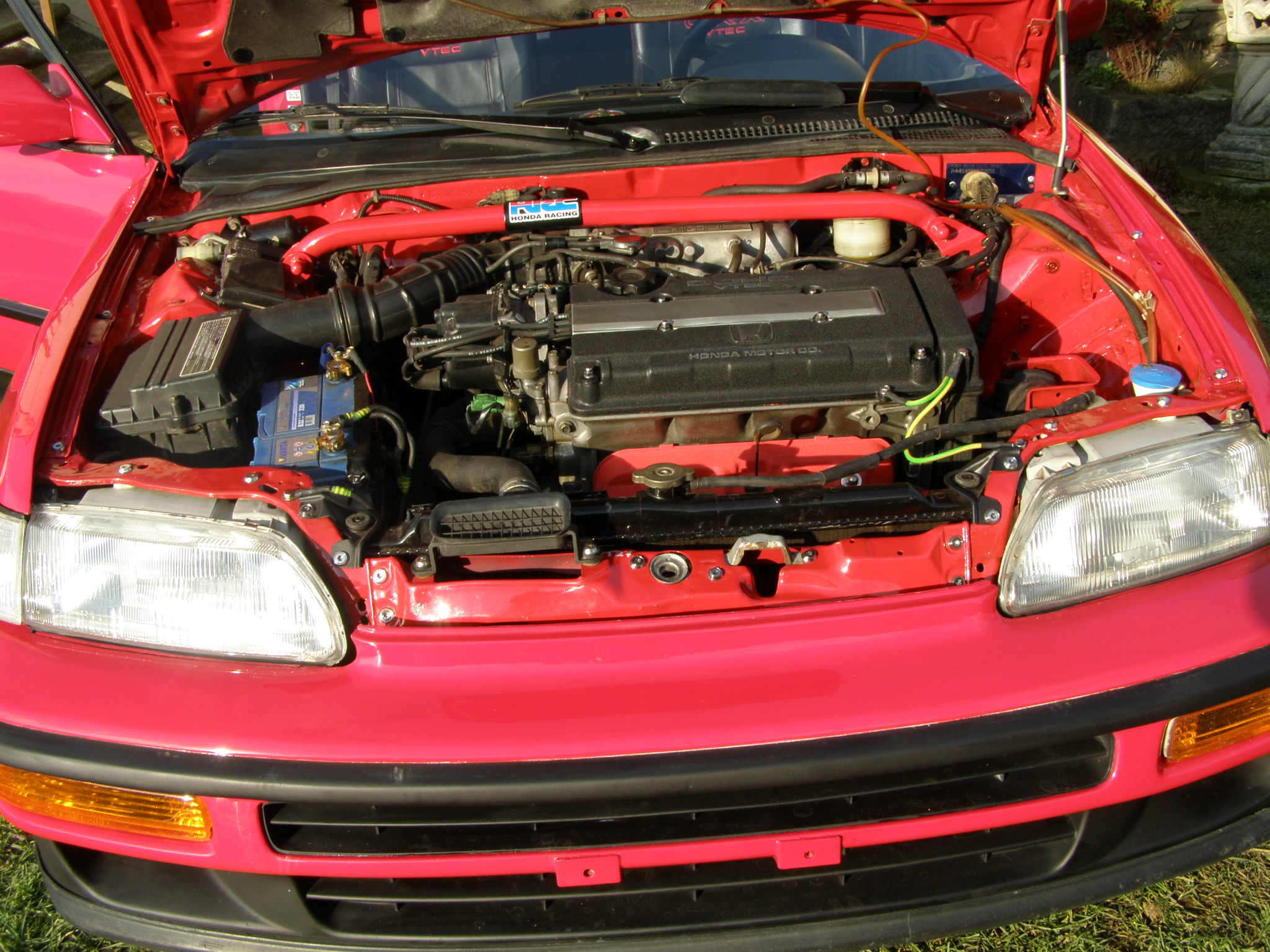

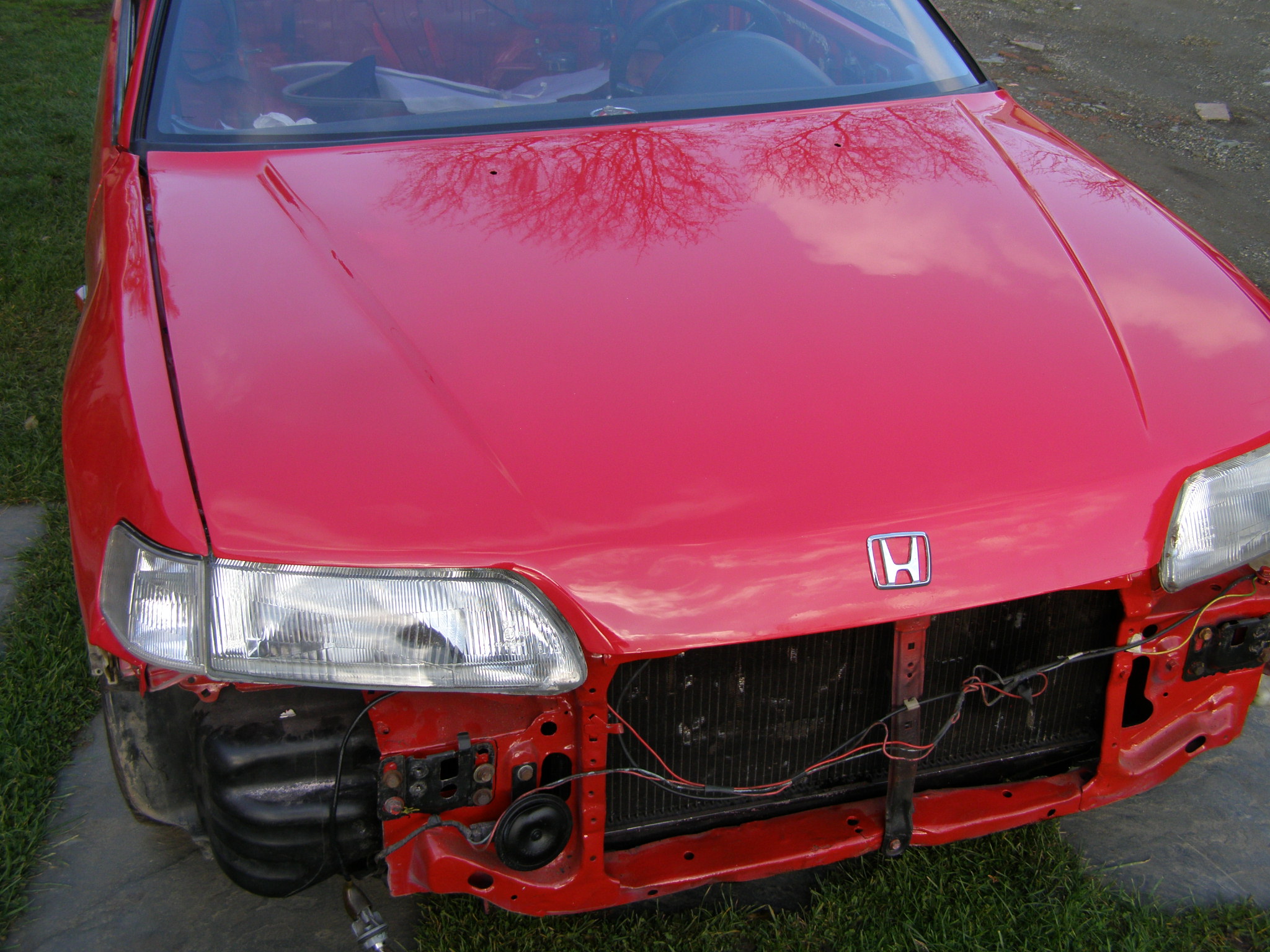

Dnes byl pro mne velký den,na který jsem se těšil.Zhruba po devíti měsících a 9ti dnech (jé stejně jak je dlouhé těhotenství) po tom osudném dni,jsem svoji EE8 nastartoval a vyjel z dílny.Byl to nezvyk,ještě nemám všechno spasováno a nemám ve vnitřku interiérové vybavení.Ale mohl jsem vyjet z přítmí mojí dílny na "světlo boží" a udělat nějakou fotku,a taky vidět některé nedostatky.Na jedné fotce je na akumulátoru ten kousek pravého podběhu,který jsem musel nahradit jiným,to ostatní je původní(až na,pravý blatník,pozička,světlo,blikač,chladič)se to podařilo porovnat,vyklepat.Jo ještě přední okno to jsem musel vyhodit(vyřezat)nešlo vyklepat,bylo rozbité.Teď při sládání to jde pomalu,ale těší mne to.Ještě jednou děkuji Všem,kteří mě pomohli.Těď zkusím sem dát nějakou fotku.Doufám,že se mě to podaří.
Zdraví Standa.

Wau, tu kapotu jsi opravil svepomoci sám? Nemuzu ti poslat tu moji?

Ta Tvoje nevypadá ůplně do šrotu.Odkud jseš? Dokončím to moje a uvidíme.Dej mě čas ať vydechnu.

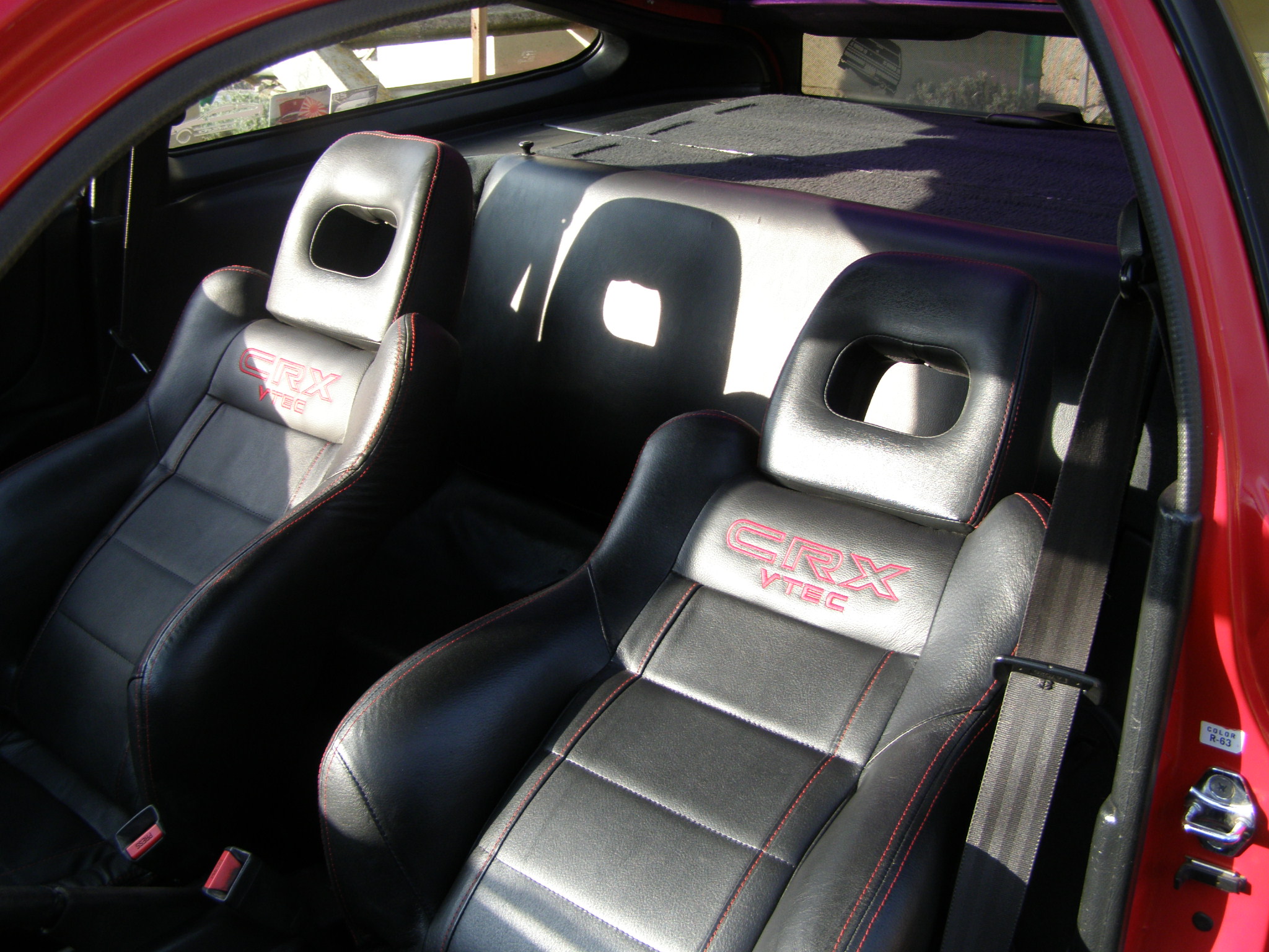

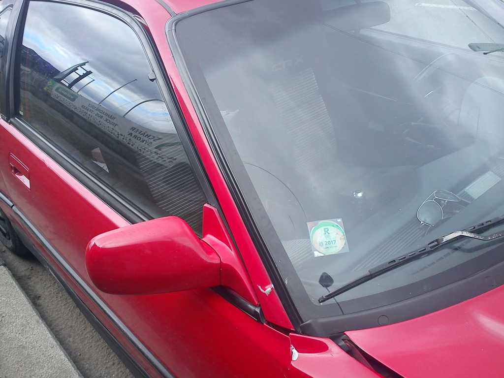

Vážení přátelé stejné krevní skupiny.

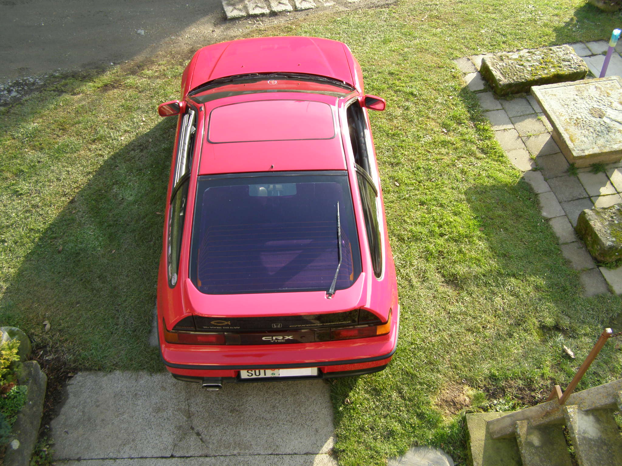

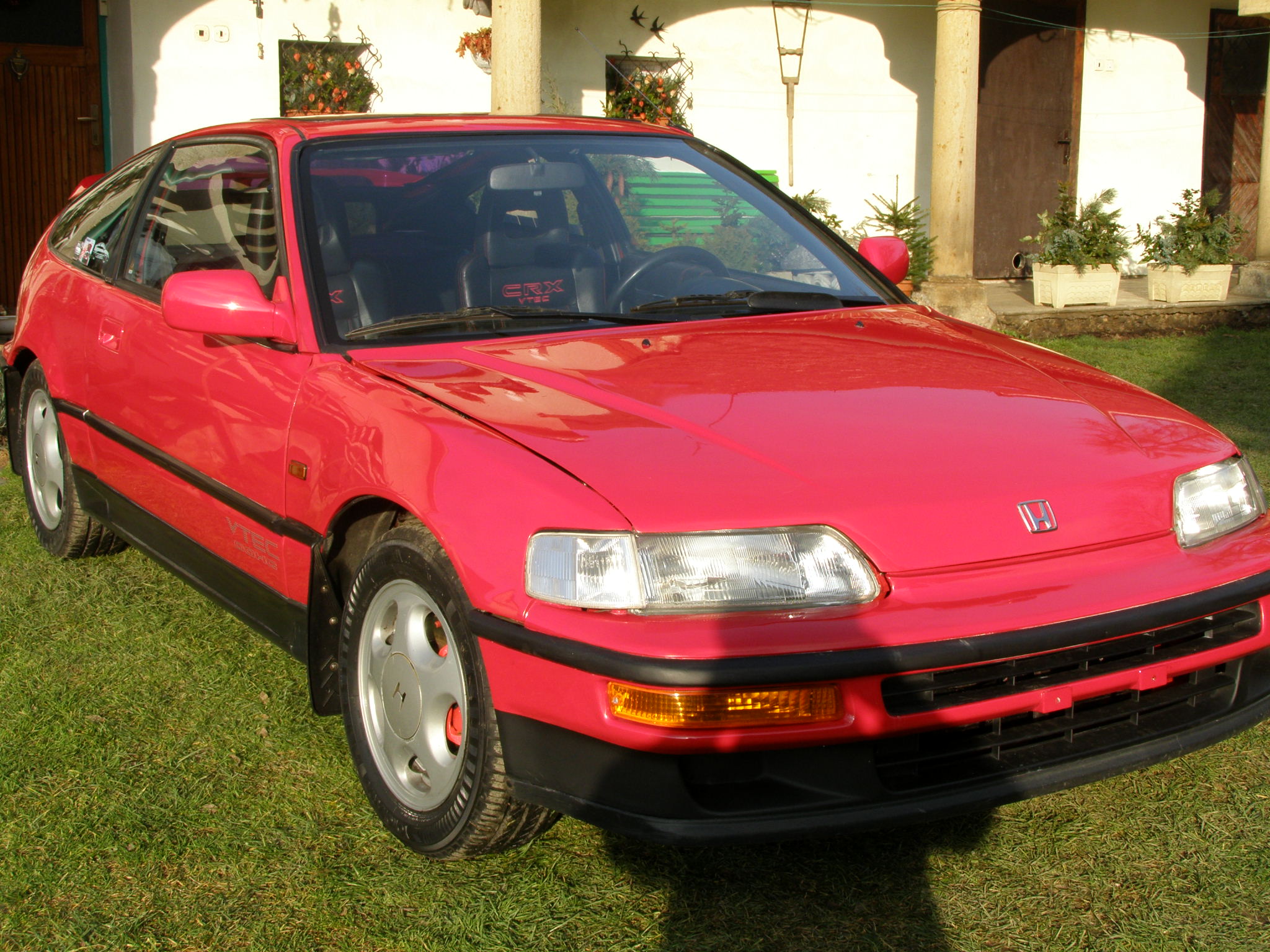

Tak jsem se konečně dokopal k nafocení výsledku mojí práce,přesto že jsem to chtěl fotit na bílém podkladu(sníh mezitím roztál a stejně bylo málo světla)Dnes krásné sluníčko tak jsem ji vytáhl na plac.Je na ní hodně nedostatků,přesto že jsem se snažil.Znalci buďte na mě ohleduplni.Snažil jsem se co nejvíc a přiměřeně šetrně ke své peněžence a kontu.Teď skusím sem dát pár obrázků.Ještě do vánoc musím na STK (Zase mě brzdí ta peněženka).
Vstávání z mrtvých (resustitace EE8)
Fešanda! Povedlo se ti to. Tak mnoho šťastných km. Ted ti muzu poslat tu mou kapotu?
Nádhera! Ty sedačky ti závidím.
